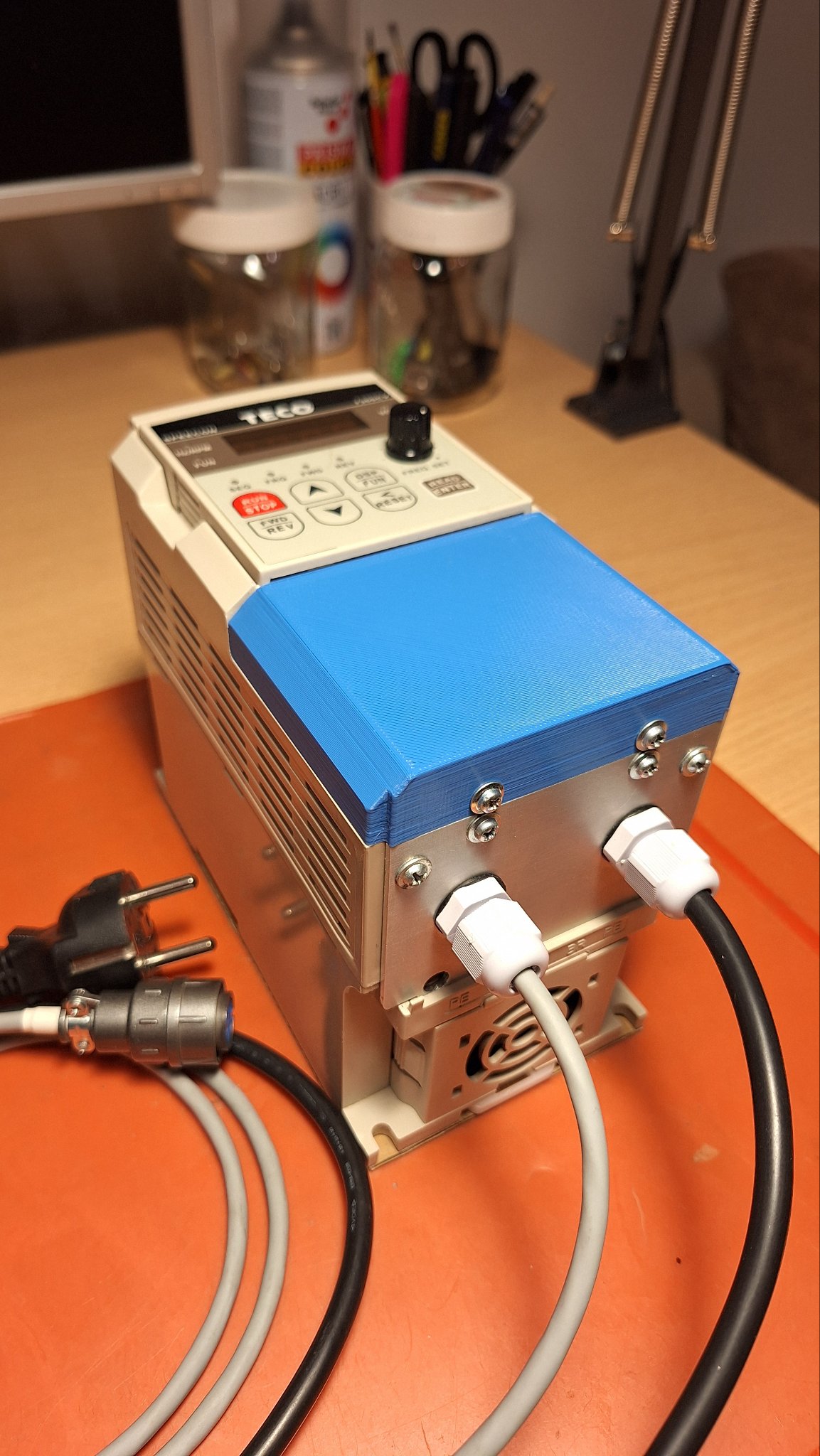

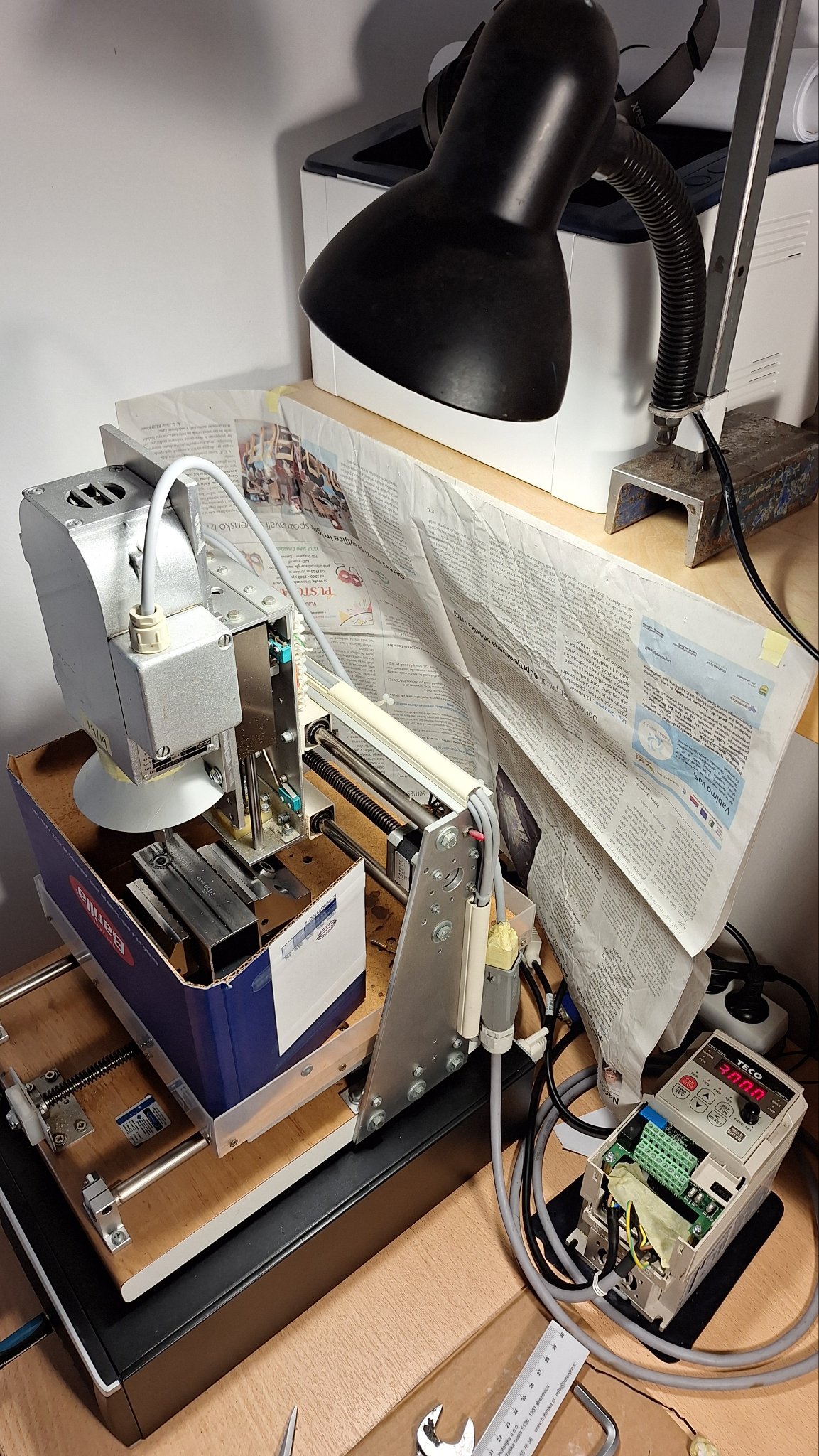

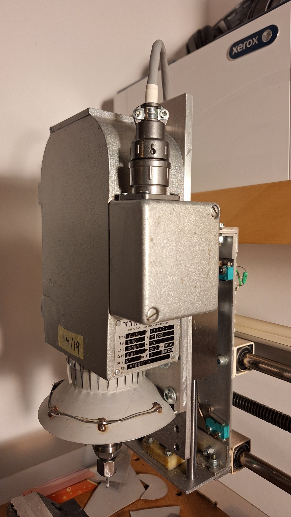

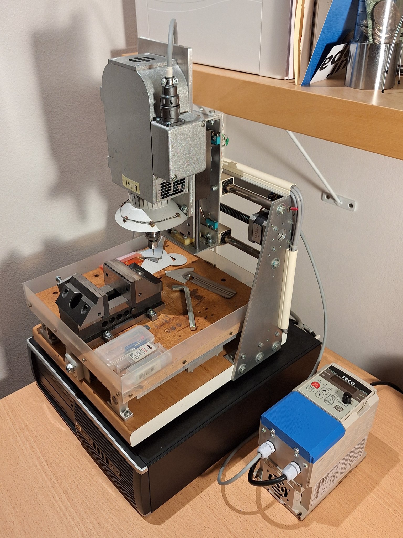

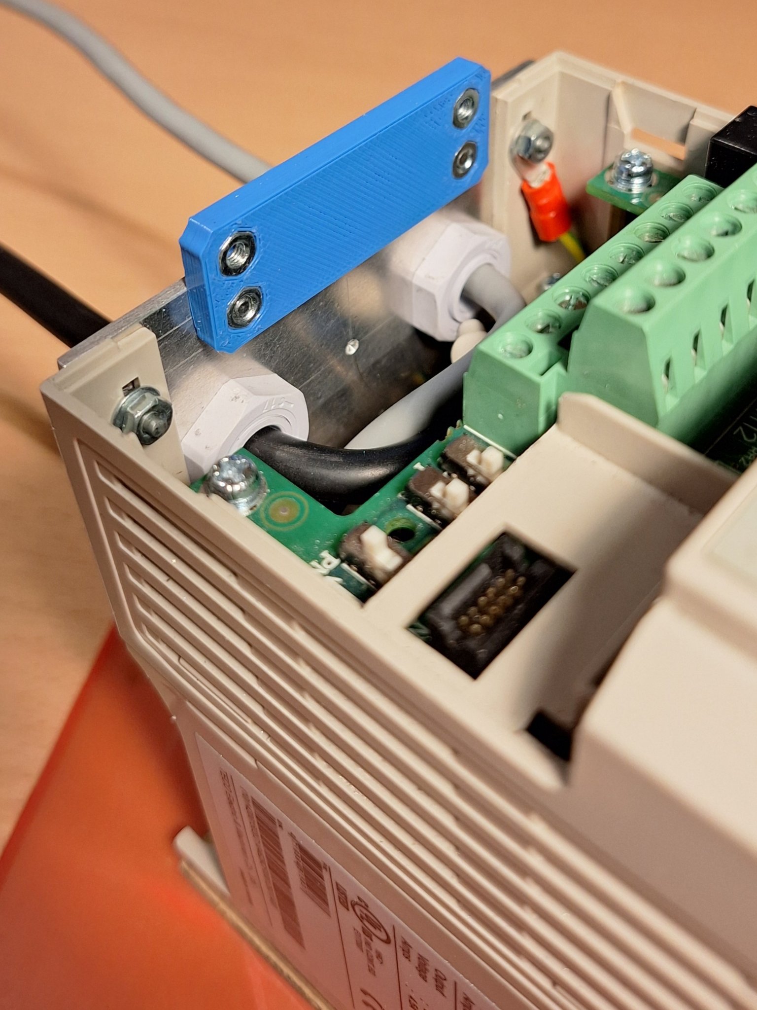

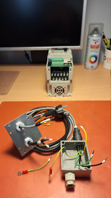

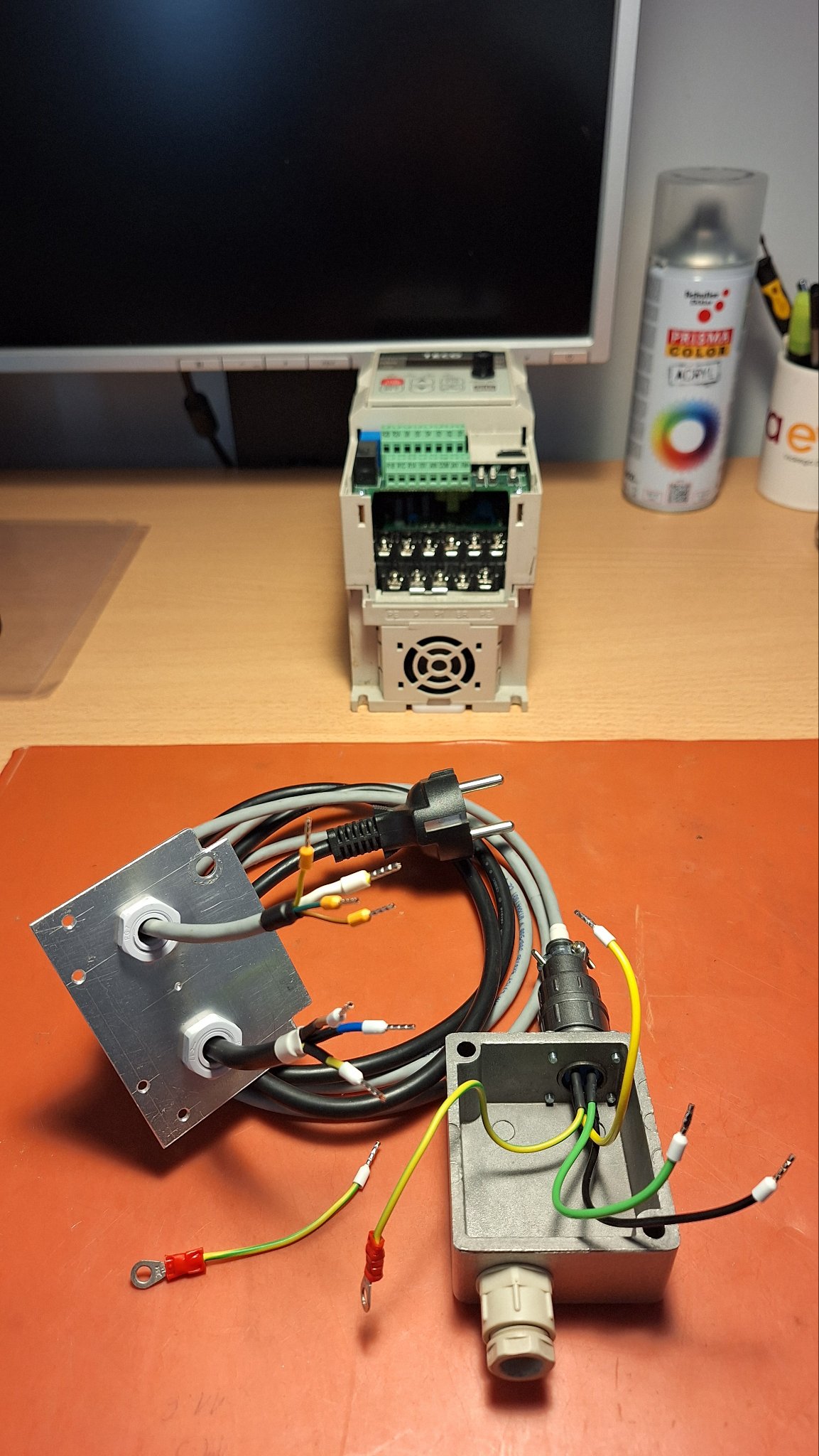

Dnes jsem dokončil kultivaci připojení obývákového měniče (koupen zde na fóru bez krytů) k obývákovému vřetenu, původní stav viz poslední foto:
Původní provizorium
Původní provizorium

Pěkná práce :!: Jen teda ja přímo nenavidim tyhle "letecké" konektory s převlečnou maticí :?

Dík za pochvalu! Proč je nenávidíš? Sice spojování-rozpojování chvilku trvá, ale zase to pak opravdu drží, já jsem pro tuto aplikaci spokojen. Ideální rozměry a elektrické vlastnosti, navíc sympatická cena a dostupnost https://www.gme.cz/v/1502454/CONNFLY-DS ... ektor-4pin (u svorky kabelu byly nesmyslně dlouhé šroubky, viz zde, ty jsem vyměnil). Matice se případně dá při instalaci sundat a dá se to používat bez ní, ale pak to není jištěno nijak a samosvornost nebyla buhvíjaká. Co bys použil ty?

Pouzivam nejraději Neutriky

Pěkně uděláno, ale co ta modrá barva? To si snad ani nedělal ty. :D

To je barva špulky, co na té tiskárně byla, když jsem jí kdysi odkoupil, ještě jsem jí nedopotřeboval :D Měl jsem v plánu to stříknout bílým sprejem a možná to ještě udělám (jen mi ta modrá nakonec nepřišla úplně marná, asi už jsem ztratil odstup a nejspíš je to tam stejně jen dočasně, mám slíbený profi výtisk :)). I tobě dík za pochvalu, T.

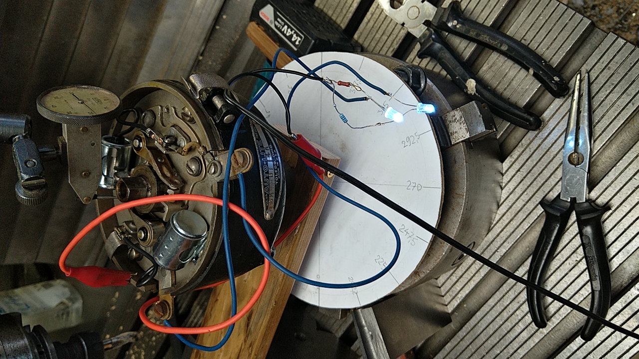

seřizoval jsem odtrhy a synchronnost přerušovačů na rozdělovači motoru Nash I8 1932

Wow :shock:
To je z něčeho takového ?
https://hcservices.be/1932-nash-phaeton/
Příspěvky: 7635
Příspěvek 7. 1. 2026, 9:21
Jo, to je ono
Bohužel mi to neříká pane
Ani jsem to auto fyzicky ještě neviděl
Dělám jenom motor
Ale je to na CNC frezce :D
