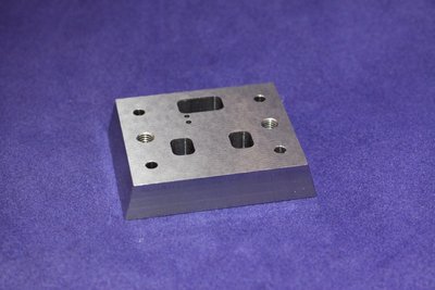

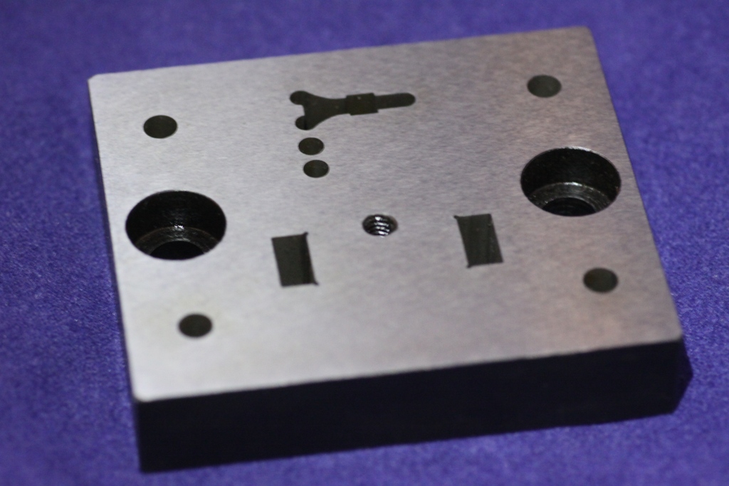

j-k píše:Nástroj do lisu vypadá slušně, jen bych mu ještě pokud tam má místo v lisu přidělal podložky pod řeznou desku. Při výměnách je to hodně otravné hledat podložky a rovnat to, aby bylo místo pro odpad a nástroj se neucpal.
Do jakého to je lisu?

Ďakujem, je to môj prvý strižný nástroj, je to do kopacieho zlatníckeho lisu.

Základní desku by mít měl.je to môj prvý strižný nástroj

OK, na tom obrázku to moc vidět není.
Já ty žezy dělám takhle: Na tý kopačce je to upínání trochu jiné. Máš to hezky udělané, palec hore

... hoj - ježek i nástroj brutální, krásná strojařinka - oba

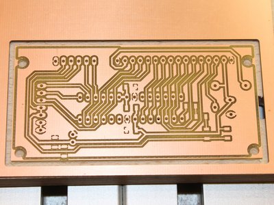

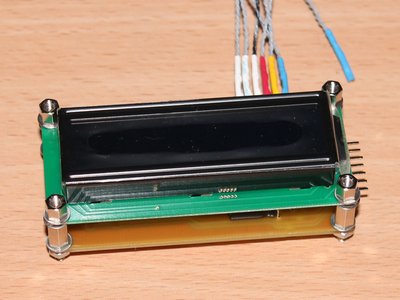

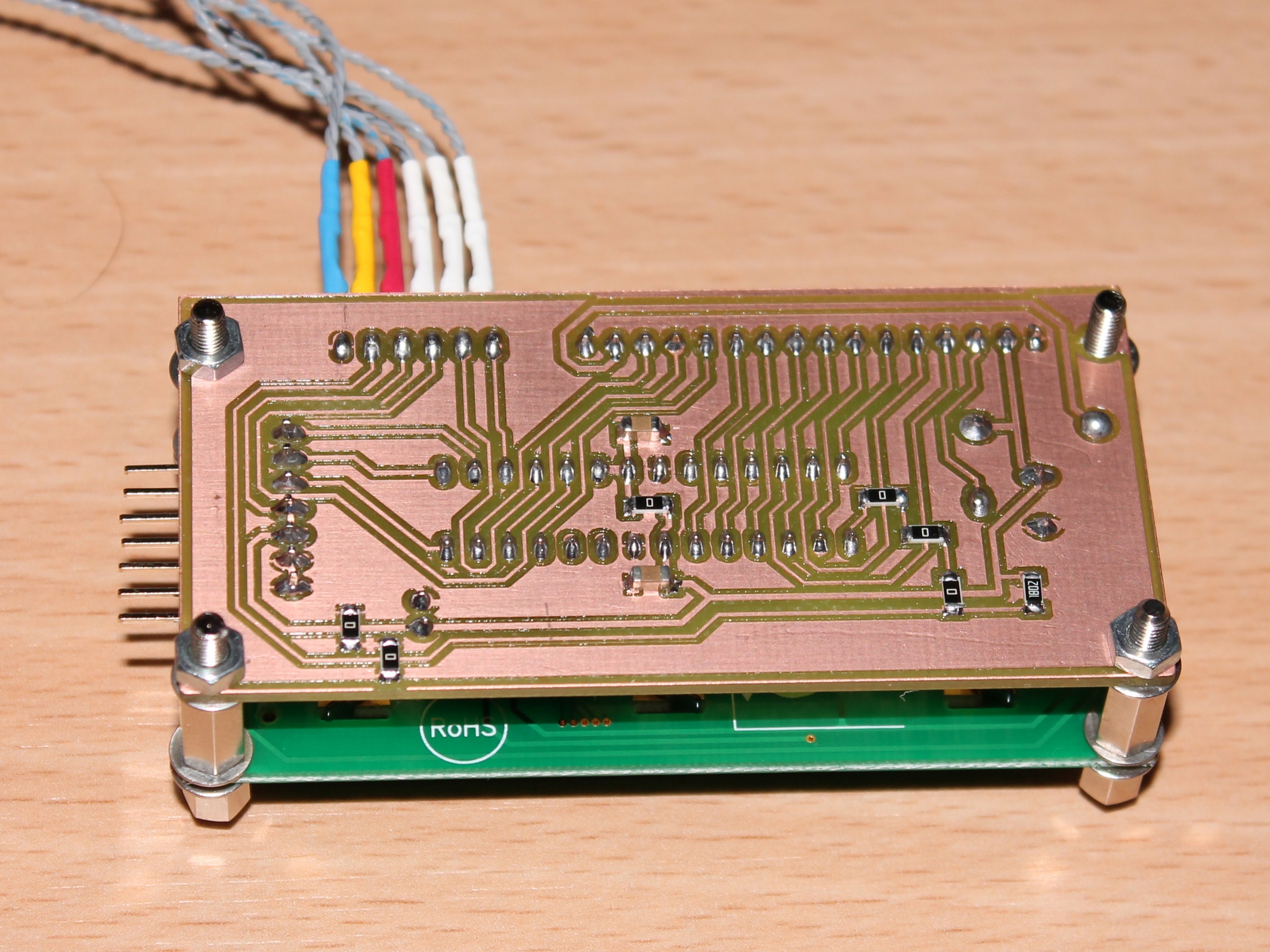

... taky "přispěji svou trochou do mlýna"
Výroba DPS pro "otáčkoměr" KF20L:
(DPS je bez jakékoliv dodatečné úpravy - šmirglování a pod - hrany jsou ostřejší/kvalitnější než při domácí výrobě fotocestou,
Tedy pokud nepočítám ometení štětečkem od "špon")

Oboustrannou lepící páskou tloušťky 0,05mm - tím jak je ta páska tenká, tak je její tloušťky relativně konstantníThomeeque píše:čim ti to drží na tom prkýnku?
(tímto děkuji zdejšímu členovi Krizmovi za tip čím to fixovat)
Takže když si ofréznu to prkno abych měl někde "rovinu" shodnou s křivostí mé hračky
(těsně před frézováním DPS protože dřevo je sfiňa a tvar drží max pár hodin za předpokladu že se v místnosti nemění moc podmínky)
tak můžu jet stovku pod hloubku mědi (tedy 4,5 setiny od povrchu), ale tady je to relativně jednoduchý motiv tak jsem jel na jistotu 2,5 stovek pod měď.
Thomeeque píše:u takhle svižný mašinky
No ona ta mašinka zas tak svižná není
(s párem bronzových matic soustružených na míru šroubu vymezených zhruba na setinu - čímž děkuji zdejšímu členovi Bobovi
Hybridní KM vcelku rychle ztrácí moment takže G0 = pouze 6500mm/min.
(protože kovářova kobyla chodí bosa, tak nemám ještě zapojené info o ztrátě polohy, tak radši jedu na jistotu)
Další věc je tuhost - gravírovací jehla je docela náchylná na zákmity, takže zrychlení asi jen kolem 600mm/sec^2 abych nerozkmital portál.
DPS cestičky jsou docela "hrbaté" na nějaké rychlejší projetí.
I tak je občasi vidět že se kamera položená volně na stole zatřepe, protože celá "hračka" stojí na subtilnějších nožkách a tak sebou 80Kg hračka dokáže celá škubnout.
Max rychlost "gravírování" je docela limitovaná otáčkama, který držím jen na 18000, kde jede vřeteno (čínský vodník 2.2kW) relativně hodně potichu.
Když jdu na 24000 tak se hluk zvýší aspoň o 35% a to už mám strach že by mohli sousedi (v paneláku) slyšet že "něco pášu"
Takhle ve vedlejší místnosti (pokud se nesnažím) tak nevím že hračka jede.
(klasické "frézování" samože hlukem předčí vřeteno, takže tam už není co maskovat a jedu co to dá abych rušil co nejkratší dobu)
