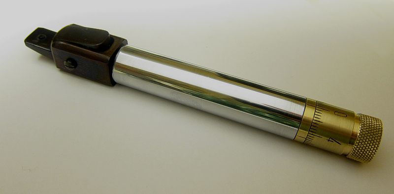

Obšlehnul jsem Tumlíkovu „řechtačku“ :D
Průměr 20mm, dělení stupnice posuvu 0,01mm.

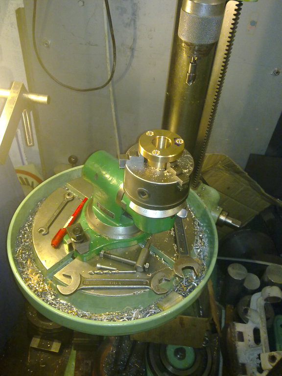

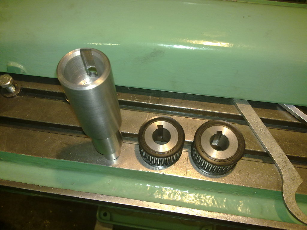

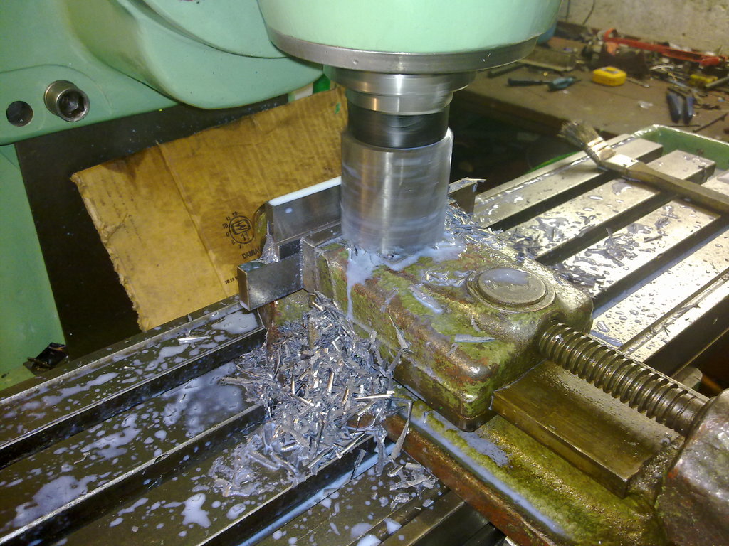

Dneska večer pár perodrážek, rozvrtání upínacích šroubů pouzdra a trocha frézování.

Pro nás neznalý- k čemu se to používá? :?:

myslím ta řehtačka

markus píše:Pro nás neznalý- k čemu se to používá? :?:
Je to nenahraditelná pomůcka pro broušení fréz, záhlubníků, výstružníků atp. Opírá se o ní zub a pak se přecvakne na další. Jova si s ní fakt vyhrál, pěkná práce.

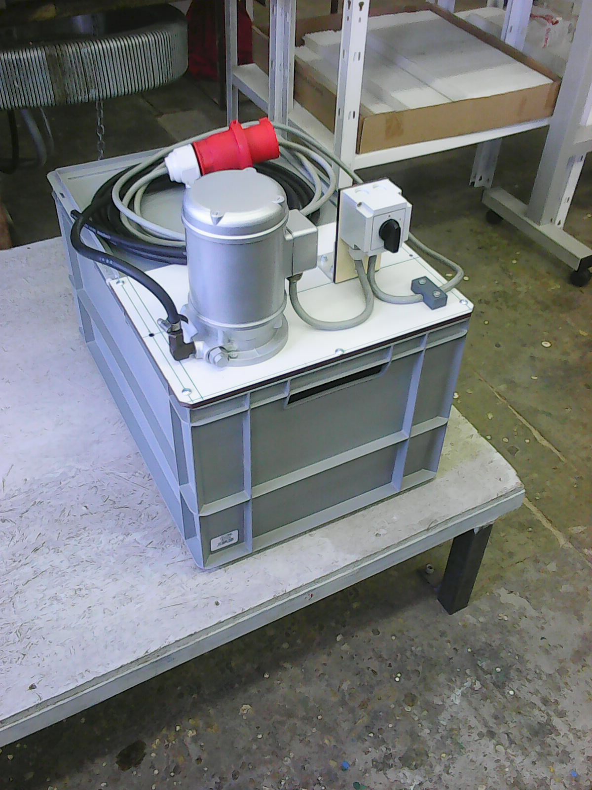

karelsklo
Příspěvky: 1475
8. 1. 2016, 6:16

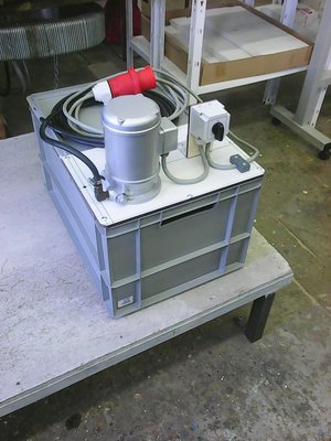

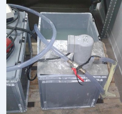

Dneska chlazení na fng,ukázalo se ale že to chce dobastlit přepad s redukčním ventilem-když se na mašině zavře kohout tak u čerpadla vystřelí hadice a ochladí všechno okolo včetně obsluhy... :D Škoda drahé emulze a ani to moc dobře nechutná :) .
Příspěvky: 10269
8. 1. 2016, 6:36
karelsklo píše:Dneska chlazení na fng,ukázalo se ale že to chce dobastlit přepad s redukčním ventilem-když se na mašině zavře kohout tak u čerpadla vystřelí hadice a ochladí všechno okolo včetně obsluhy... :D Škoda drahé emulze a ani to moc dobře nechutná :) .
stačí kulička a pružinka jako obtokový ventil, na soutruhu za půl hoďky hotovo.
Příspěvky: 8997
8. 1. 2016, 7:12
co tam máš za čerpadlo?
p.mus
Příspěvky: 169
Registrován: 15. 1. 2007, 6:54
Bydliště: vysočina
8. 1. 2016, 7:24
Je mi to nějak povědomé, asi stejná myšlenka :D
u mě je to čerpadlo 4COA6
karelsklo
Příspěvky: 1475
8. 1. 2016, 10:14
Ten ventil už mám vymyšlený,pružina se našla v depozitáři ale vhodnou kuličku nemám tak na soustruhu asi udělám nějaký kuželík,vždyť je to jedno.Čerpadlo je nějaké švýcarské,zbyly mi dvě z jiné mašiny,pamatuju si jen že výrobce je z Bielu.
petrgr
Příspěvky: 152
Registrován: 12. 2. 2011, 9:26
9. 1. 2016, 11:07
karelsklo píše:Ten ventil už mám vymyšlený,pružina se našla v depozitáři ale vhodnou kuličku nemám tak na soustruhu asi udělám nějaký kuželík,vždyť je to jedno.Čerpadlo je nějaké švýcarské,zbyly mi dvě z jiné mašiny,pamatuju si jen že výrobce je z Bielu.
Kuliček je dost z nějakého starého ložiska.
jova
Příspěvky: 2577
9. 1. 2016, 11:11
A nebo se dajím za pár korun koupit:
http://www.tobex.cz/eshop/prislusenstvi ... licky.html
Pawelson
Příspěvky: 275
9. 1. 2016, 11:15
tohle jediný mám zmáknutý, nikdy sem nevyhodil,žádnou kuličku co sem videl. kolik prumer hledas, dost jich je ve starych bicyklech
Příspěvky: 10269
9. 1. 2016, 11:27
stačí dojít do autoservisu ,tam maj kluci nahádený ložiska z předních kol u lisu když je mění,průměr kuliček tak kolem 10mm-+ podle auta.
