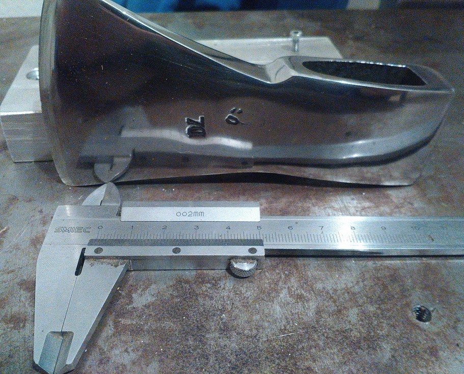

Dneska jsem tvořil sekeru jako dárek, fotku před tím než jsem na ní začal dělat bohužel nemám, ještě dodělám topůrko a napadlo mě něco vygravírovat. No uvidíme

Z coho si to frezoval? Jaky material?

vyleštil starou sekeru.. píše to v jiném vlákně..

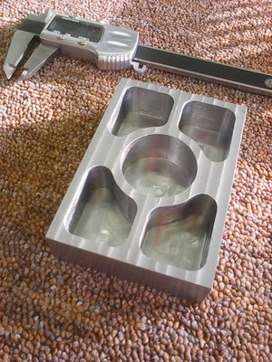

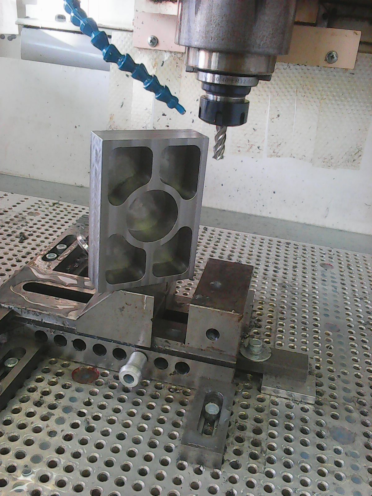

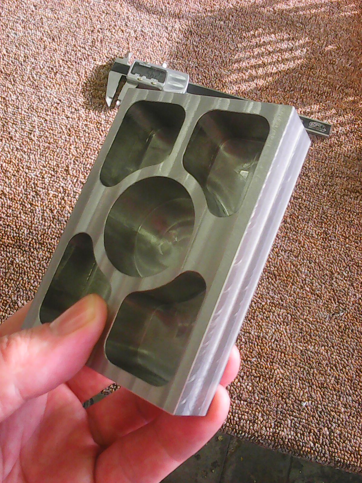

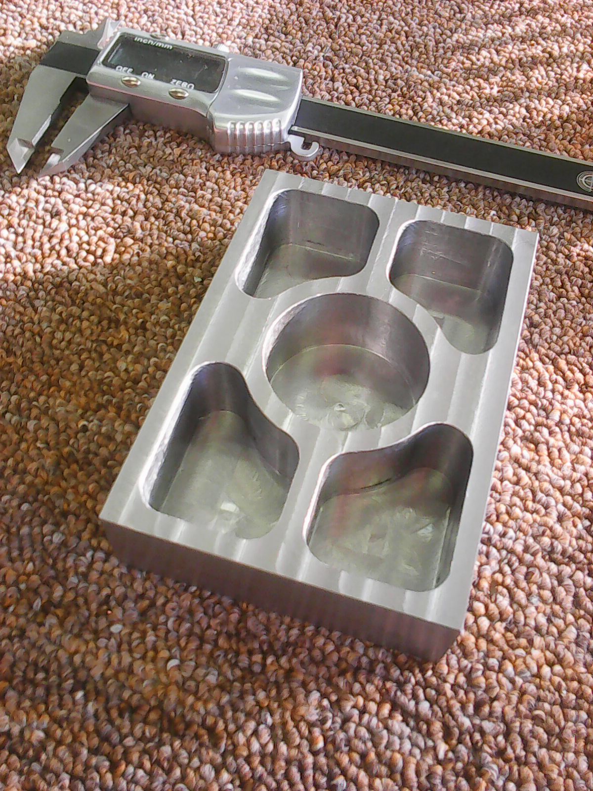

Krabička.Materiál ocel-nalezenec :D ,nejspíš 11 něco...Frézováno nesousledně,zítra zkusím něco sousledně.Nástroj 12 mm HSSka napřed bráno na hloubku 4 mm s 60% překrytím nástroje,pak jsem nastavil 8 mm a kupodivu to znělo i líp...Těch 10 mm hloubky s 60% překrytím a 0,04 na zub by asi docela mohlo fungovat.

To je na tý FNG63?

Ano ano,chtěl bych to trošku dostat do ruky protože jedna věc je teorie (ne že bych ji moc ovládal :) ) a druhá praxe.Tož zkouším co a jak...

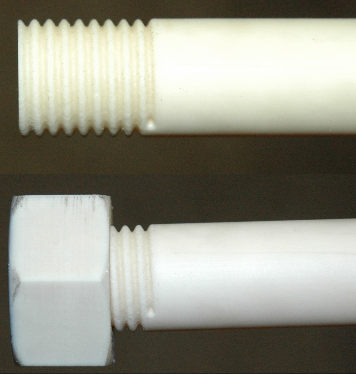

Dneska jsem se pokoušel vytvořit závit M20x2,5 do keramické trubičky (92% Al2O3). Délka závitu asi 25mm.
Frézováno pomocí abrazivního vodního paprsku s přídavnou rotační osou.
Kontrolní matice je z plastu vytisknutá na 3D tiskárně.
