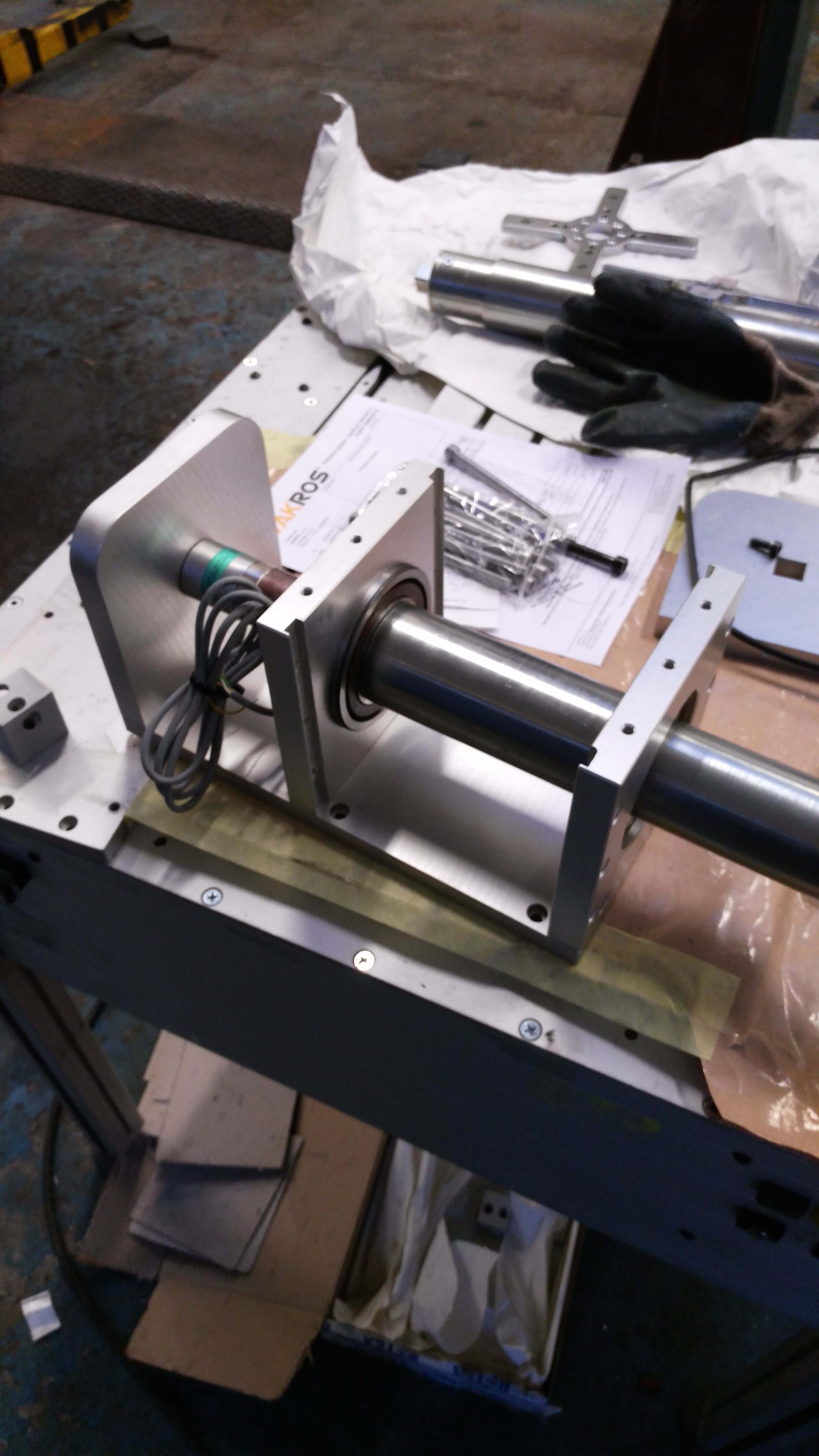

Pomalu dávám dohromady stend na měření tahu, kroutícího momentu, otáček, příkonu..... na motory určené pro vrtule.
Je neuvěřitelný jak dural prokoukne když se na něj dá bílý elox. Osa ze železa má na sobě bílý zinek.

pracuju na něčem podobným ,jenom do 110kW :wink:

Já to mám jen na max 200Nm/3000 otáček. Ale asi by to dalo víc. Stejně nejvíc budu měřit do 50Kw a 5000RPM. Mám tenzometry jen na 100 a 200Nm.

Jako zátěž mám retardér Telma z autobusu .

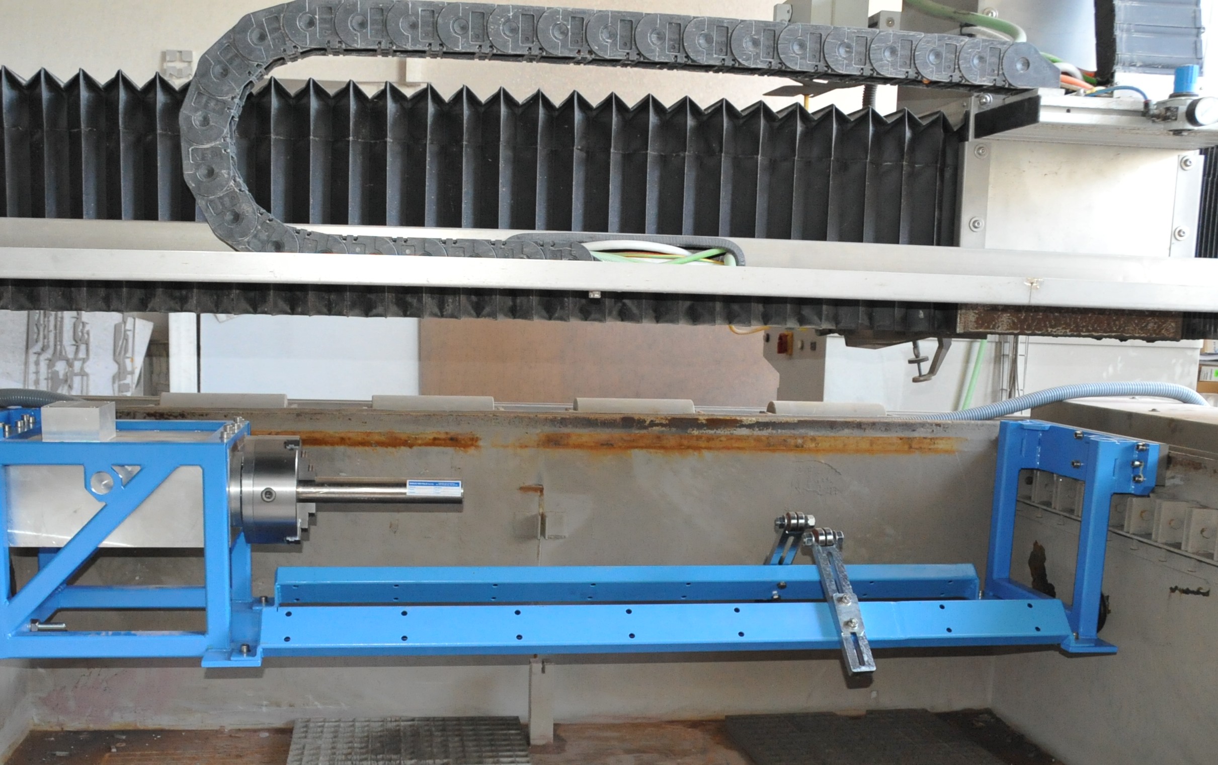

Tak zkusím postupně odpovídat.
robokop: základní parametry paprsku: velikost stolu 2x2m, max. tlak 400MPa, max. průtok 7,8 l/min, máme možnost řezat pod úhlem ±45°a přídavnou šestou osu pro soustružení těžkoobrobitelných materiálů a řezání otvorů do trubek (viz obr.)
4rest: s exkurzí není problém, jestli budeš mít cestu do Ostravy, tak se můžeme domluvit. Máme ještě pár zajímavých mašinek a zařízení, nejnověji jsme si pořídili vysokorychlostní kameru Phantom v2012 :). Další zařízení zde: http://ict.hgf.vsb.cz/export/sites/ict/ ... sek_cz.pdf" onclick="window.open(this.href);return false;
karelsklo: ty keramické trubky mám od jednoho zákazníka, který je používá v nějakých mlýnech, ale přesně nevím. Drahé to asi moc nebude. Frézované je to kolmo v ose obrobku, šlo by to i mimo osu, ale zrovna u keramiky by to trvalo mnohem déle.

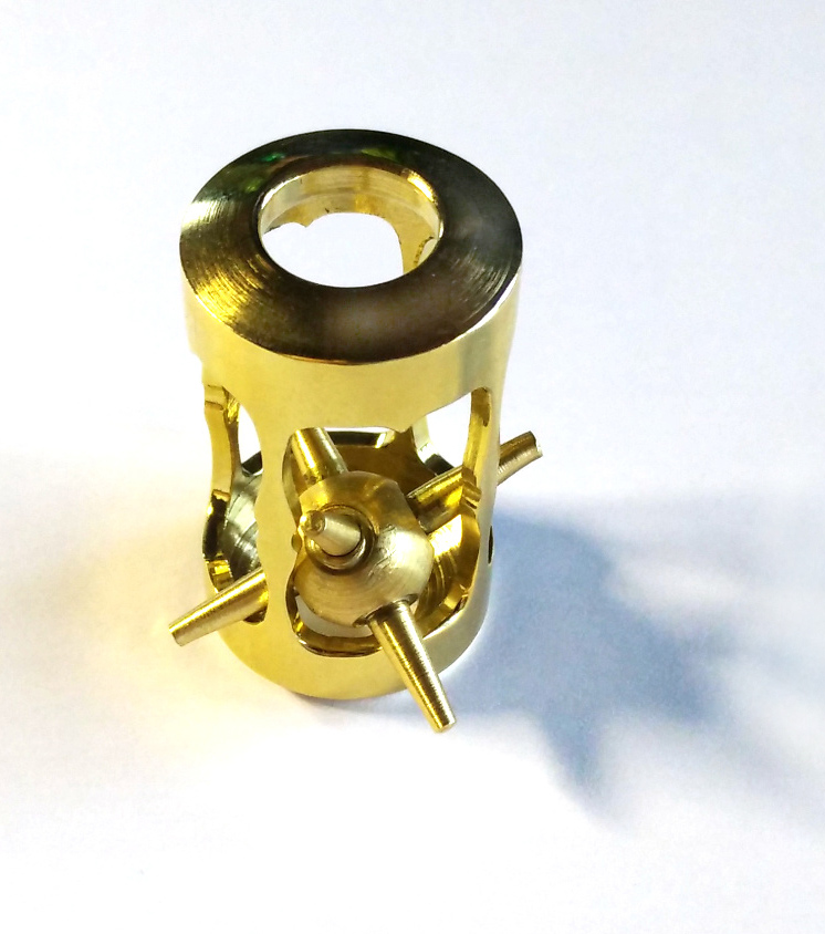

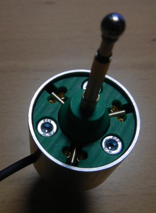

obrobková sonda - konstrukce trochu naruby :-) vnější průměr těla 30mm, doteková kulička 4mm, jako kontaktní válečky jsem použil pozlacené kontakty z konektorů
zatím neotestovaná, pak sem dám víc info.

chb píše:obrobková sonda - konstrukce trochu naruby :-)
To teda, už se těšim na víc info, ať koukám, jak koukám, nechápu :) (udělaný je to každopádně moc pěkně)

pohledej
je tu pdf s principem a snad i s vykresama

mazec, tu sondu bych si chtěl taky udělat :-D

jsem ji stavel taky
je tam drobny problem se serizenim
ta mechanika a to dosednuti je preurcene
je tam o jeden dosedaci bod navic nez je nutne z hlediska mechaniky ale potrebne z hlediska elektriky
tedy se to musi dohanet pruzinou a pruznou deformaci pohyblive casti sondy, kdyz to neni vyrobene uplne precizne tak to zlobi
sice jsem to delal na delicce atd.. ale nebylo to ono, jednou z x doteku se to nevratilo do sepnuteho stavu, mozna jsem ten stred udelal prilis fest nebo jsem nechtel moc sponovat pritlak
