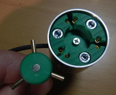

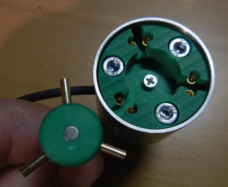

První pokus - tedy sondu 1 kdesi v hloubi fora jsem osadil kuličkama z ložisek - ale asi to koroduje či co, kontakt byl prostě nespolehlivý a navíc jsem udělal chybu, že jsem sondu posadil na MK2 kužel a to bylo nejslabší místo, utahovat kužel mne pořád nebavilo a volně naklepnutý kužel (u číny) nebyl v ose.
Proto jsem se pustil do výroby nové sondy. Princip je klasický, jen místo mosazi či kuliček z ložiska jsem dal pozlacené kontakty. Chvíli jsem bádal, zda dosedací plocha proti válečkům musí být kulička, či zda stačí okraj válcové plochy - no uvidíme.
Změna proti klasice je v - dostal jsem koncovou kuličku od přítele na foru, že občas nějakou urazí a kupují celé tykadlo - a to považuji za slabé místo sond, trocha neopatrnosti a tykadlo jde do ...
A zde je ta změna - tykadlo mi stačí na boční dotek, nepotřebuji to jako čelní/výškovou sondu, také při upínání do kleštiny výšku neudržím. Proto jsem dal tykadlo zespodu a drží jej v poloze jen trocha magnetické síly. Zaberu lehounce víc a tykadlo mi spadne do ruky. Bouračka se prostě nekoná. (středový šroubek M2 je právě ten protikus pro magnet s možností nastavení)

+ za figl s magnetem

chb píše:A zde je ta změna - tykadlo mi stačí na boční dotek, nepotřebuji to jako čelní/výškovou sondu
ahá :)
chb píše:Zaberu lehounce víc a tykadlo mi spadne do ruky. Bouračka se prostě nekoná.
Dokud se ti nepovede nějakej ten čelní dotek :mrgreen:

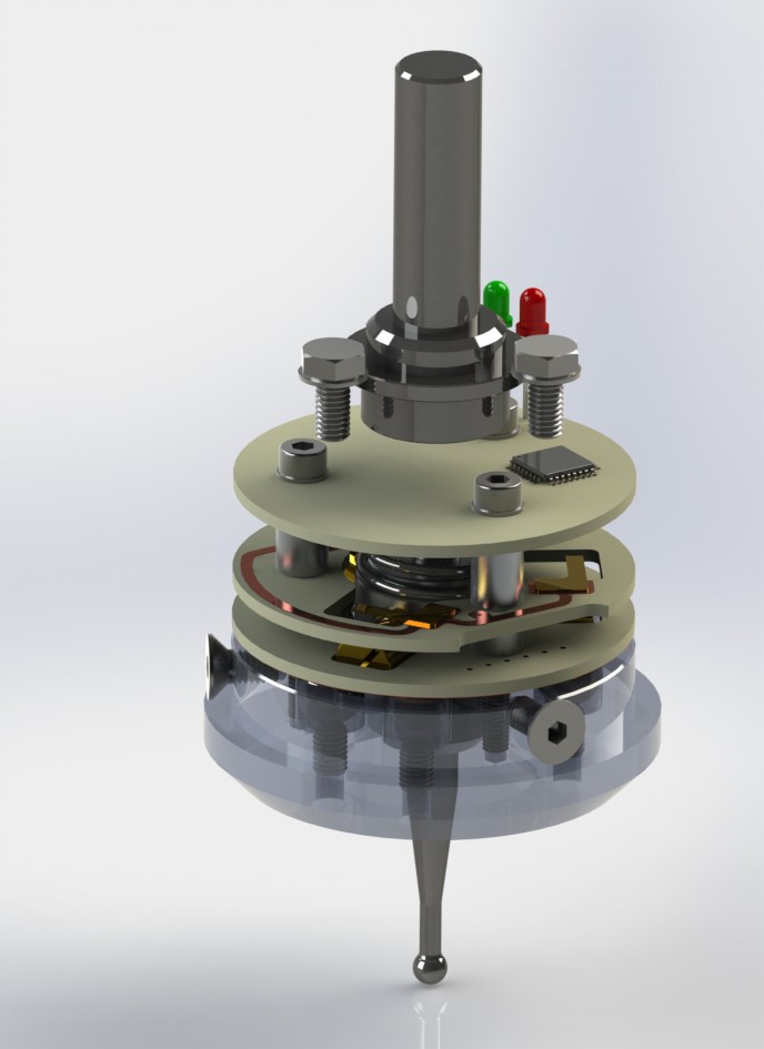

Jo s tím magnetem je to docela zajimavý nápad, ale radši bych ho využil v klasickém uspořádání, omezení jenom na boční nájezd se mi zdá jako významné omezení funkčnosti. Sondu kterou sem si stavěl pro účely testování sem udělal klasickým způsobem, jen ele zapojení je trochu odlišné (možná příliš komplikované) nejedná se o jeden uzavřený obvod kdy se sleduje jeho přerušení ale naopak každá kulička z šesti tvoří samostatný kontakt. který je vyhodnocován malou ATMegou. Naopak na vrchní straně válečků je kontakt který je za normáclních okolností rozepnut a v případě nadměrné výchylky dojde k vyhodnocení nebezpečné situace a k emg stopu. Ještě doplním že všech šest kuliček je od spodu stavitelných tudíž se celkem dobře dá doteková kulička vystředit.
Výsledky testů nebyly nijak ohromující odhaduji že opakovatelnost byla tak mezi 0,075 - 0,05 mm takže na nějakou přesnou srojařinu asi ne. Ještě je tam jeden takovej malej (a možná zbytečný) bonus, sonda obsahuje jak optickou (2x LED) tak zvukovou signalizaci
V příloze přikládám model sondy spodní díl těla sem vyrendroval umyslně průhledný jde pak vidět mechanismus seřizování kuliček.
