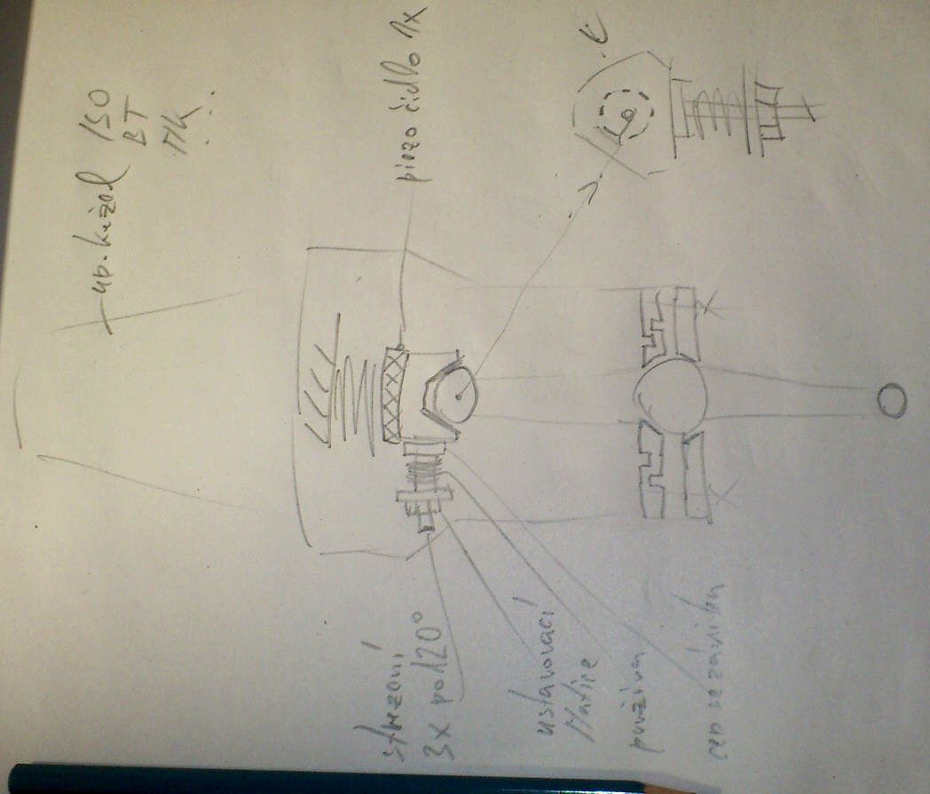

jedna trapná skica k (piezo sondě) ... utopie ?

Umí to čelní dotek?

o kolik to umozni vychyleni kulicky pri doteku?

- (čelní) neboli Z to umí - to umožnuje ten spodní "vlnovec"
- vychýlení je omezenou hloubkou horního kužele + max zajetí čepů, to je dáno max. stlačením pružiny
- klidová poloha je taky pevně daná 3x (předepnutý) čep s pevnou nulovou polohou nastavenou maticí
ps. je to jen takový rychlý nápad po 10 min. úvaze (těsně před odchodem z práce) :idea:

A co udělat klasickou konstrukci s kuličkama a snímač udělat tak jak načrtnul echt ?
Bylo by to konstrukčně jednodušší .
A výchozí poloha by byla 100% daná .
