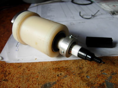

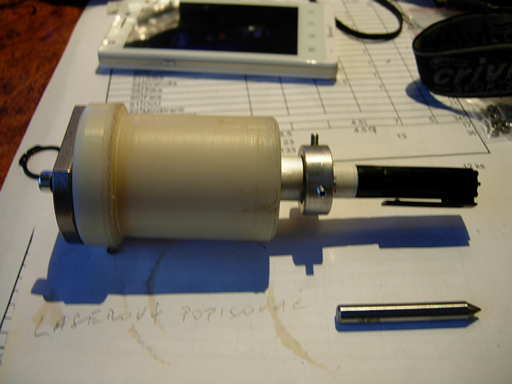

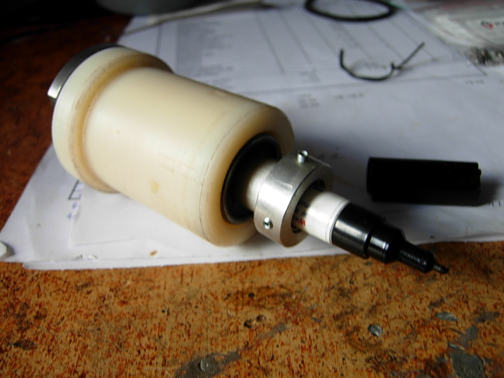

Inšpiroval som sa na fore Zhotovil som držiak na fixu a tiež držiakom na diamant pri gravirovaní do skla.

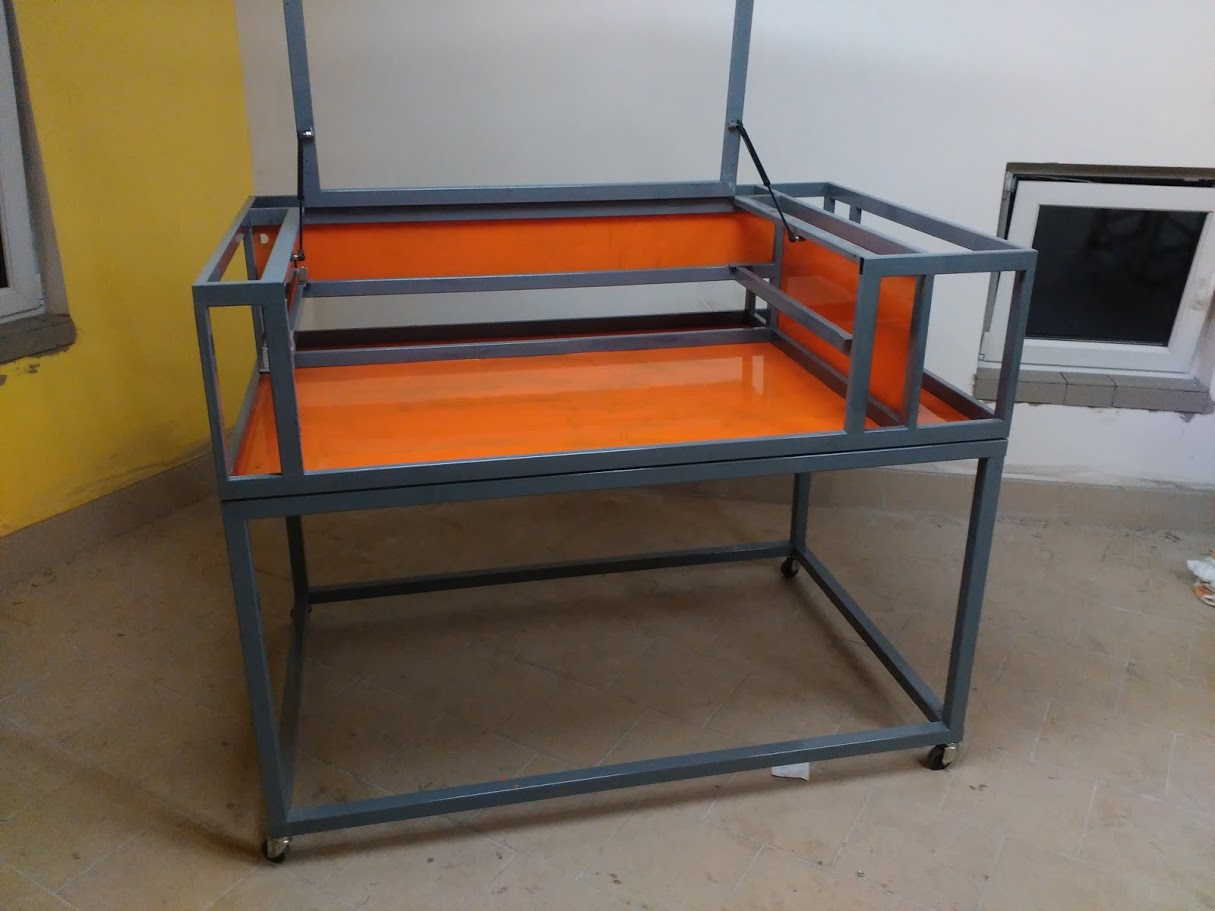

pavlaxy
Příspěvky: 1885
25. 6. 2016, 10:27
Hezká práce :D
jen aby se to jednou vešlo do dveří a na schodiště ...
občas jsem jezdila s těžkou partou a bývala legrace v těch nových domech ...
nešlo se vytočit ...
:D :P

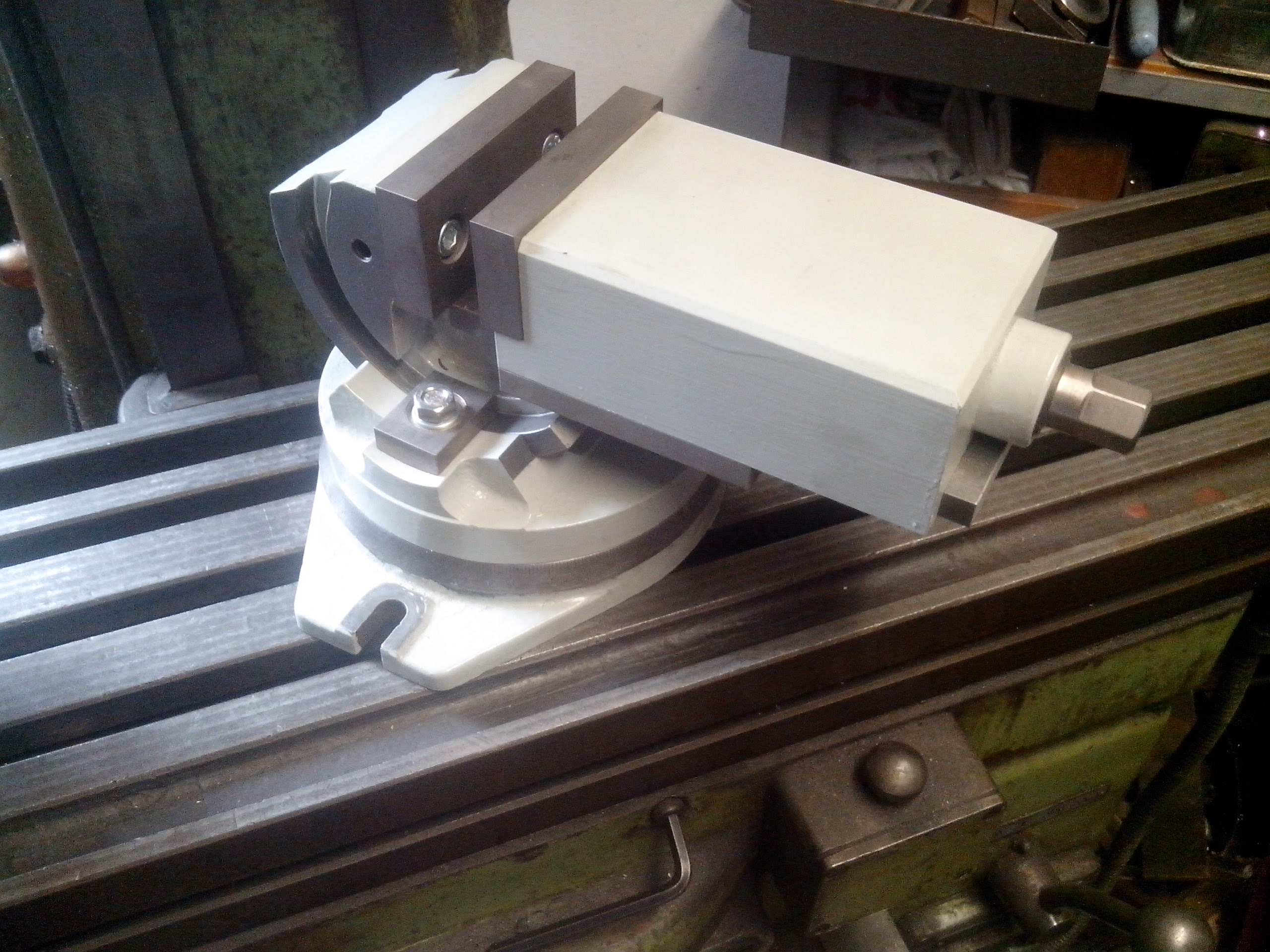

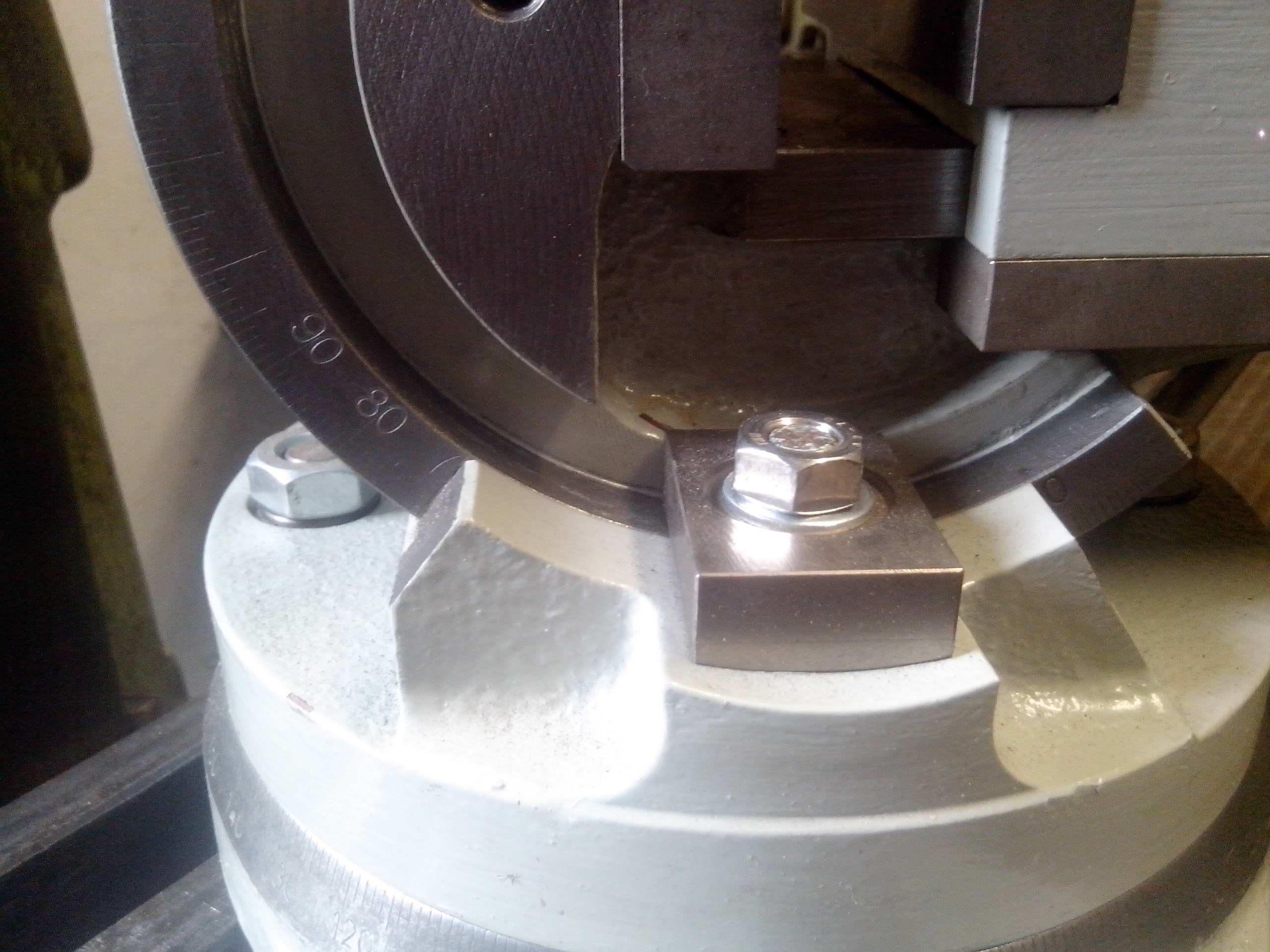

Konečne jsem dodělal výklopný svěrák, spodní točnice je použita ze starého svěráku, tělo. točnice a posuvná část odlitek, čelisti a spodní příložky kalené a broušené, stupnice gravírovaná.
Příspěvky: 9633
30. 6. 2016, 9:58
To je moc pěkný, odlitky vznikaly jak?
FuN
Příspěvky: 292
Registrován: 12. 4. 2007, 6:57
Bydliště: Choceň
30. 6. 2016, 11:47
Dík, modely jsem dělal podle většího svěráku, ten jsem ale už neodléval, protože tento mě bude stačit. Docela potíž byla s obráběním rádiusu, jak vnitřního v točnici tak vnější na samotném těle svěráku, aby tam nebyla velká vůle a samotná poloha stupnice.

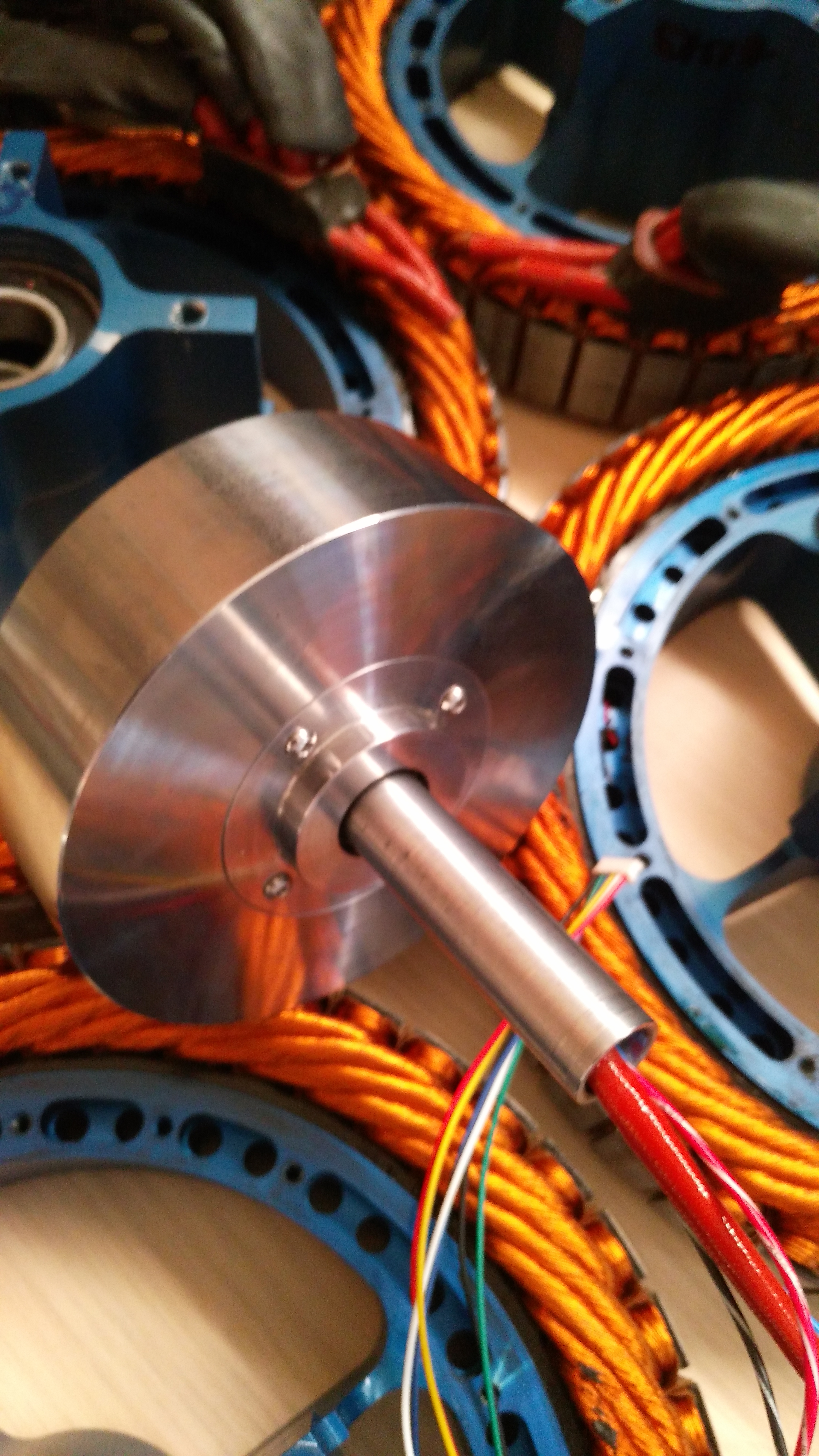

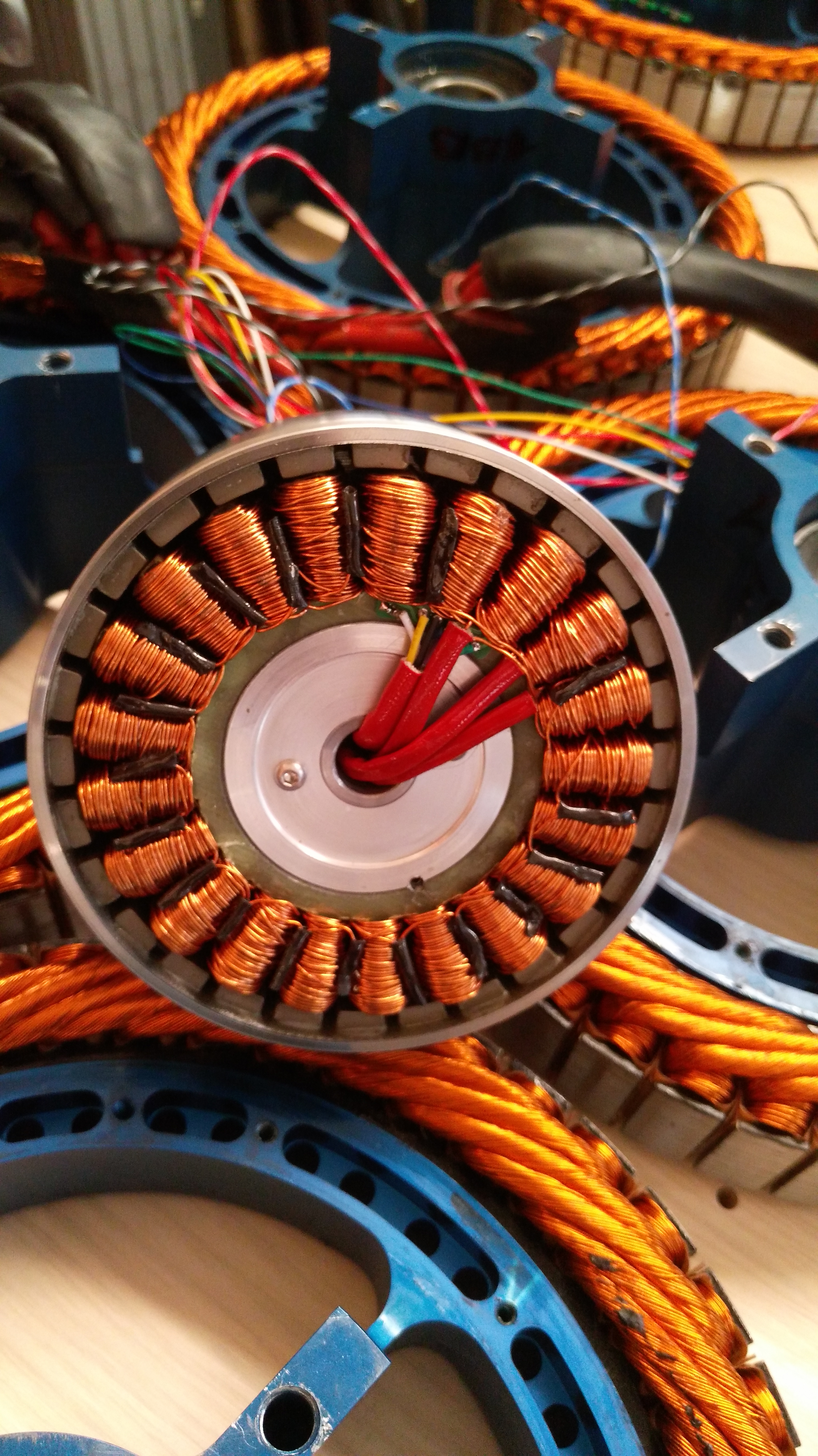

Dnes jsem celý den dodělával prototyp motoru do kola. Mám ho rozdělaný už několik měsíců ale chtěl jsem to mít před dovčou z krku. Byla to docela pakárna, ale podle prvního měření to vypadá že to bude ono.

na kolik penez a clovekohodin ten sverak vysel?
FuN
Příspěvky: 292
Bydliště: Choceň
30. 6. 2016, 8:47
Výroba modelů asi tak den, odlévání nevím, bylo to protislužbou, obrábění na cnc horizontce cca 3 hod litina a 3 hod výroba čelistí, šroubu, matice a příložek, gravírování čísel tak 1 hod, kalení a broušení taky protislužbou,nějakou dobu taky trvalo napasování a zaškrabání ploch, to už nevím kolik hod. Volné díly jsou niklované a zbytek natřený barvou. Když to tak sečtu, tak to vyjde asi jako koupit nějaký z bazaru. Je to ale koníček tak to neřeším. Podobných projektů ještě pár přidám.
