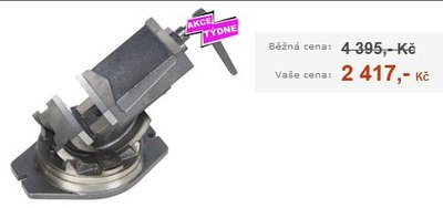

tohle mají zrovna v Unimaxu, ale kvalita bude asi trochu jinde

Těžko posoudit, záleží na spoustě věcí, ale za tyhle peníze to prostě nevyrobíš ani když máš známé ve slévárně, v kalírně a brusírně a když ti zbývá spousta času.

Unimax neni mozna uplne relevantni srovnani, Unimax je bes. Kdyz to vezmu z druhe strany cenoveho zebriku, tak otocny soustredny Rohm 28tis. sverak a 12 tis otocny spodek coz je 40k. Potom uz se vyroba vyplatila.

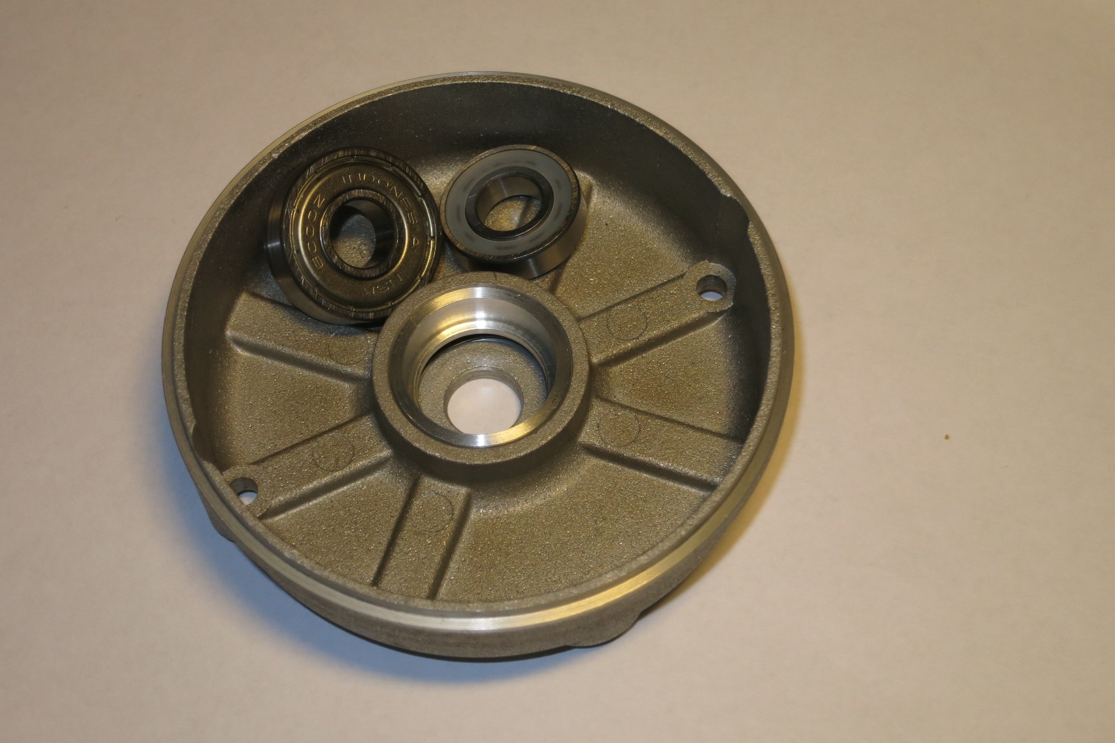

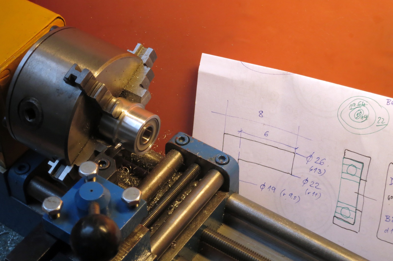

Příspěvky: 9651
Příspěvek 3. 7. 2016, 12:07

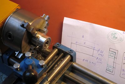

Redukci pro použití ložiska 6900 místo 6000. Brou, T.

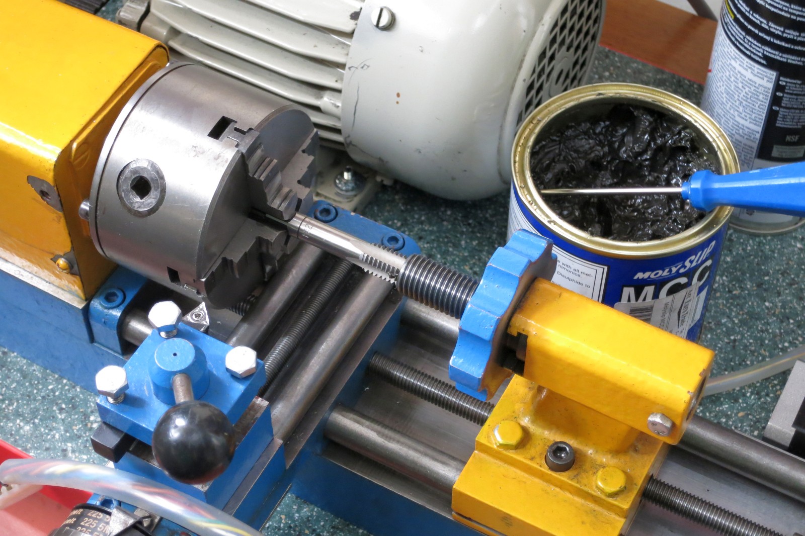

Koníkovi M12ku přímo do prdélky.. Že mě to nenapadlo dřív :roll:
(ručně, na todle byl i vektorový měnič krátký :))

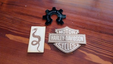

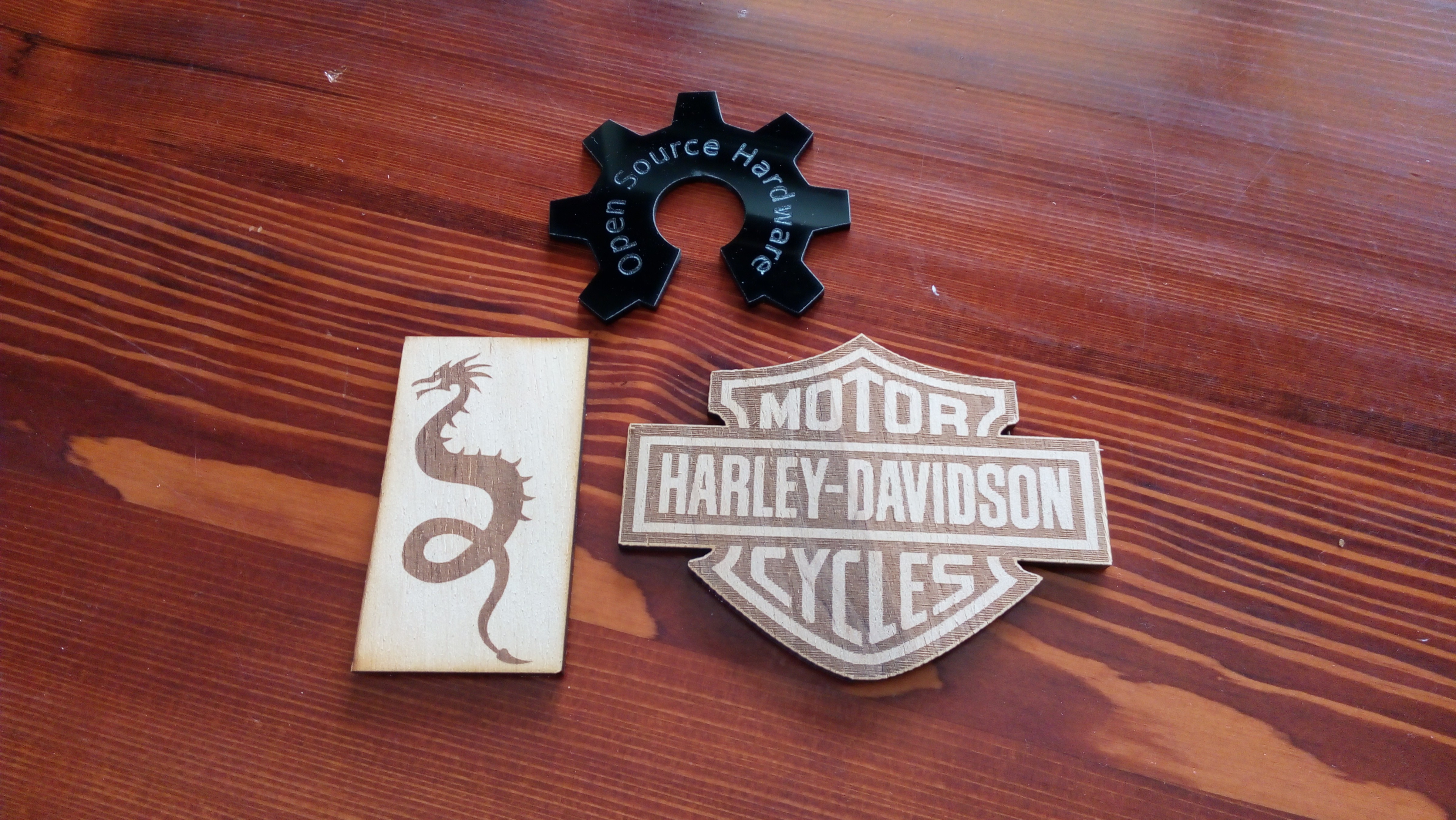

Pár kousků hliníku na laser .

.. máte to moc pěkné ...

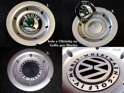

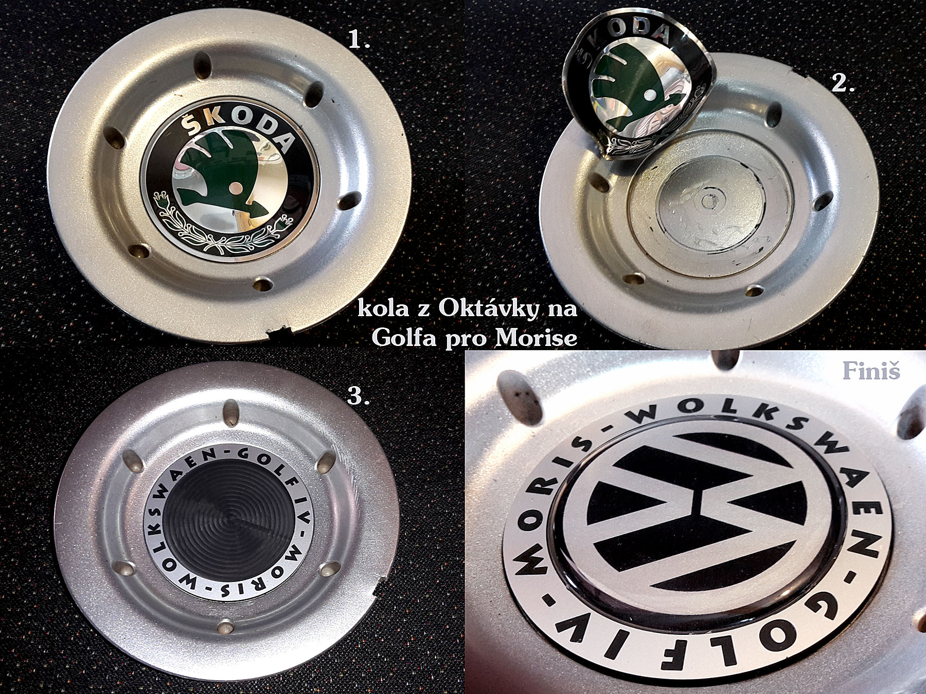

, já si hrál s fake WV kolama :D .. přece jenom už i majitelé WV si koupí kvalitku, ale nesmí to být vidět :D :D

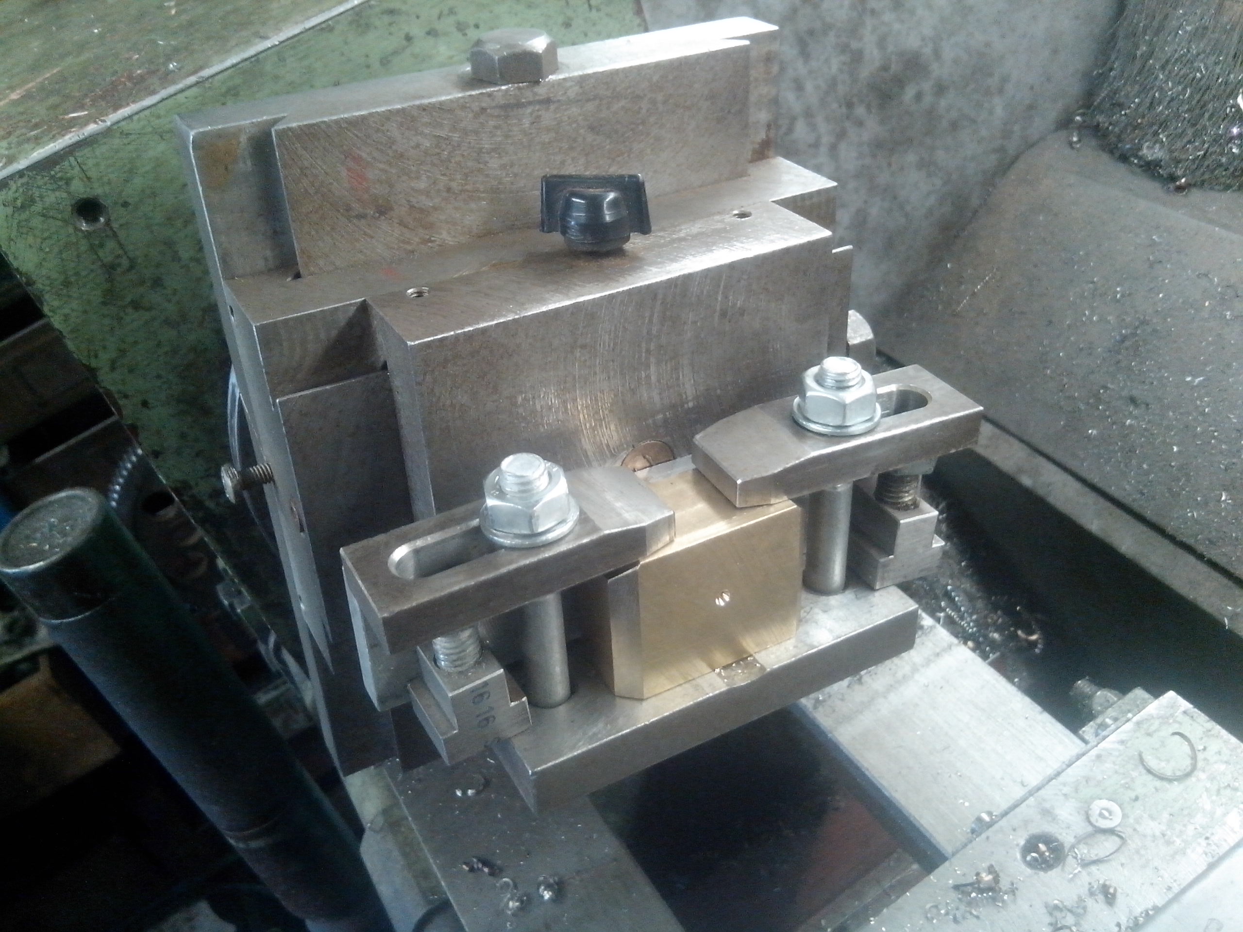

Příspěvek 5. 7. 2016, 8:05

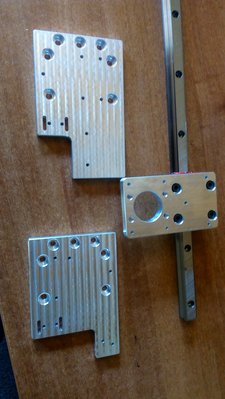

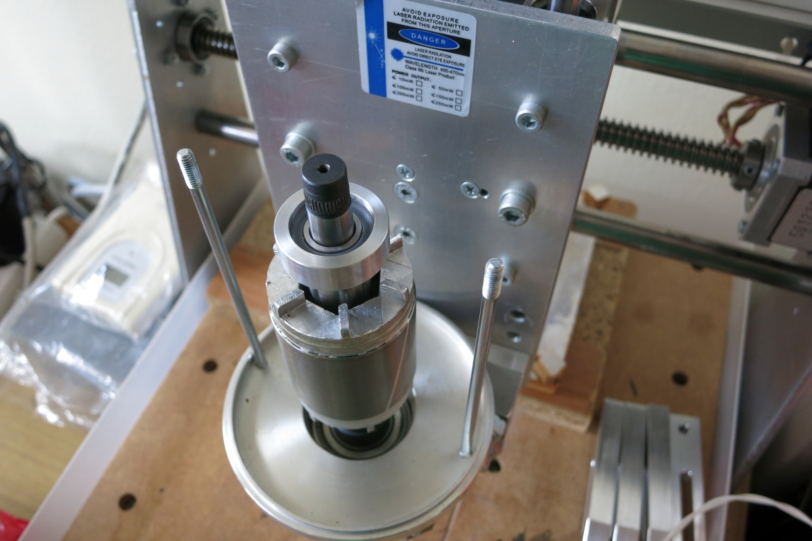

Matice posuvu přípravku, označeno důlkem v sestavě a potom vyrovnáno a najeto na tento důlek. Závit M12 pěkně kolmo k základně a soustředně na označený důlek.

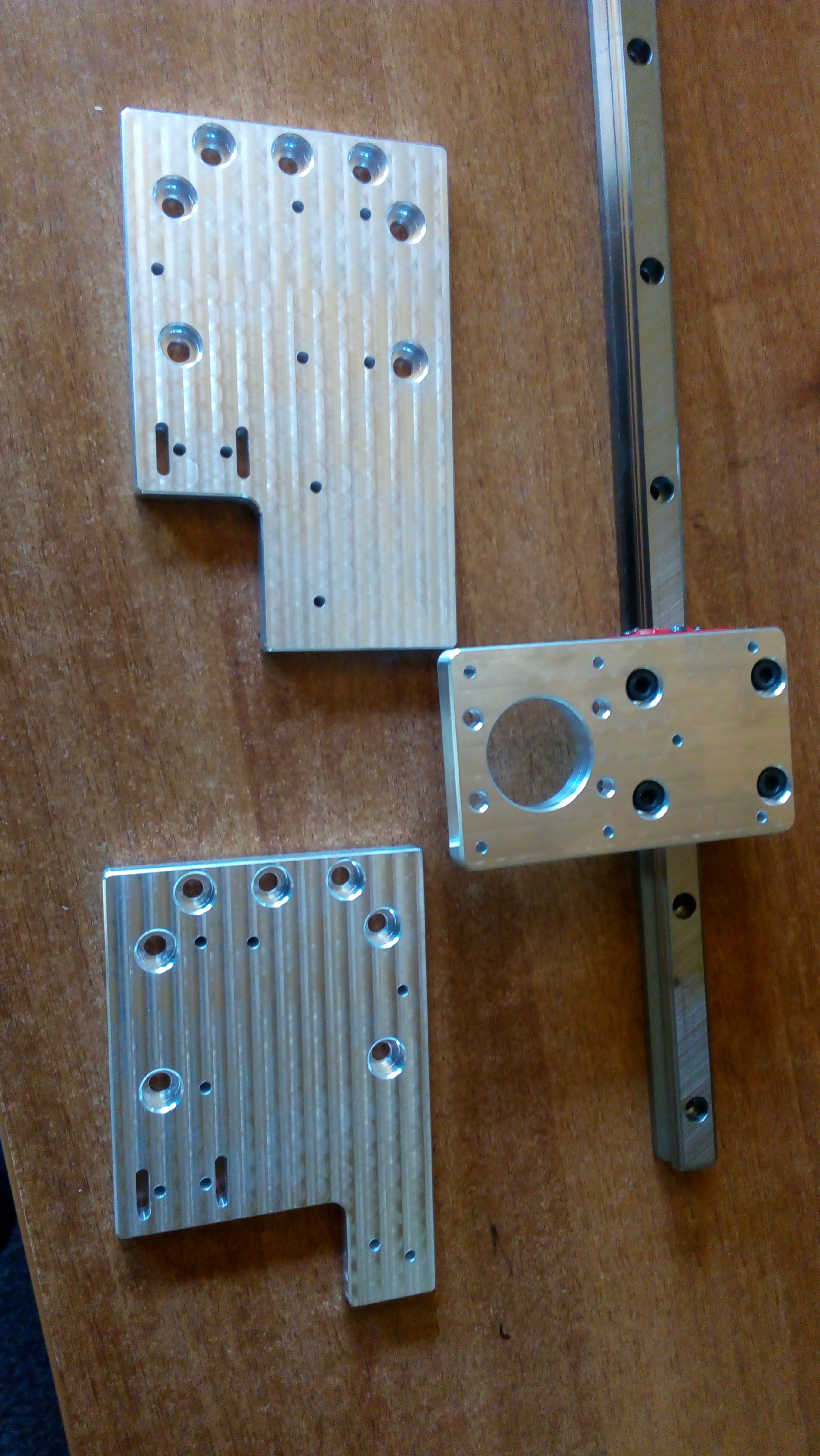

azamo
Příspěvky: 603
Registrován: 11. 4. 2014, 7:43
Bydliště: Zlín
Příspěvek 6. 7. 2016, 11:08
První pokusy z laserem .
