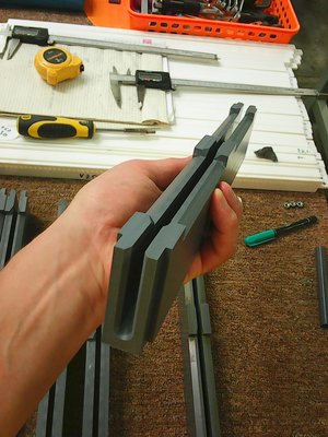

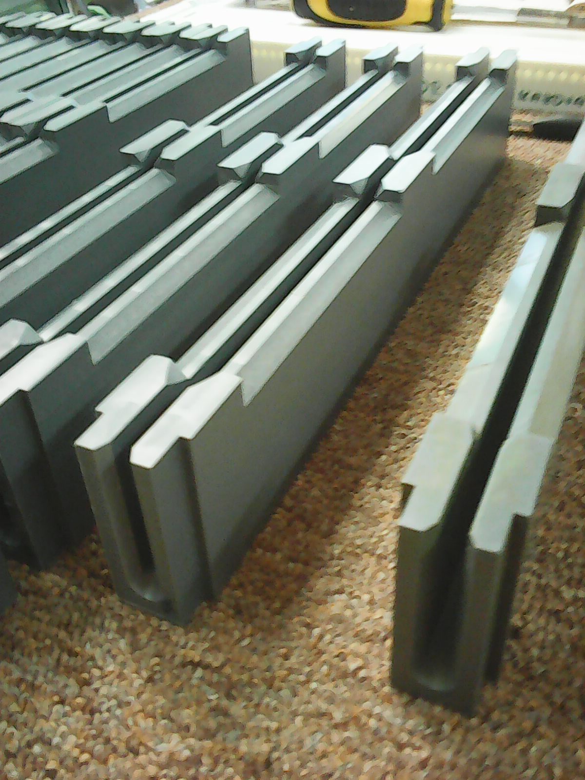

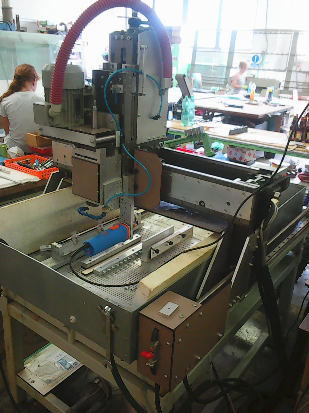

Nejen dneska...Něco pro chemiky,většina je dělaná na routeru.Jen drážka se řezala pilkou na velké frézce (FNG) protože bylo potřeba použít pilu o průměru 160 mm a na routeru už se nedalo jít s otáčkami natolik dolů...
Router používám i jako "horizontku" :) viz foto,někdy se to hodí.
Vpravo je originál a vlevo jsou naše kopie...Matroš je PVC-U (novodur).Pakárna je najíždět každou operaci ale to už asi patří k věci.

čau, parádni nápad s tou horizontkou, jen si kup za vydělané peníze nějakýho malýho vodníčka .. něco jako toto http://www.aliexpress.com/item/FOUR-GER ... e0ddeafb64" onclick="window.open(this.href);return false; (nebo přenést z vrchního motoru dolů nějakým převodem)
.. to musí bejt hroznej bengál, ty kočky si zaslouží ticho :D .. a ty taky

3x 220V 8A 1.5kW přes mikrofonní konektor, je to v pohodě?

Hele kupodivu to v pohodě je , kamarád má tyhle vřetena na dvou strojích už roky a konektory s tím nemají problém

Pepo dík za link.Jednoho vodníka 1,5kW už mám ale jen ER 11.Tenhle ER 16 by se hodil.Sice prý existuje i kleština 8 mm pro ER 11 ale zatím jsem ji nikde nesplašil...
Thomeeque : asi to funguje,ty piny mají průměr cca 2 mm (teda aspoň na tom mém...).
