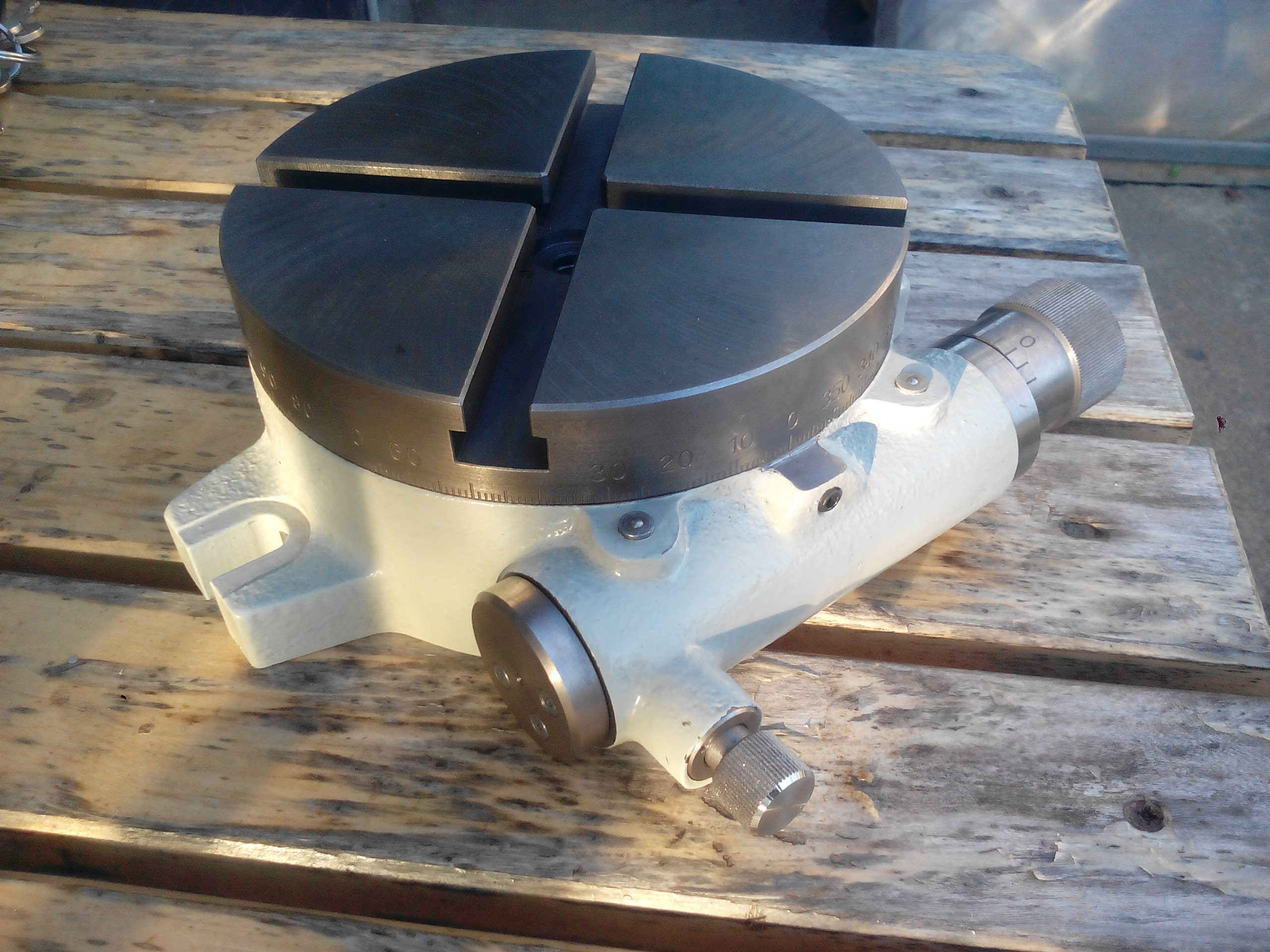

Další přírustek do dílny, malý otočný stůl pro gravírku. Modely vlastní podle podobného stolku, jen jsem si zadal vnitřní ozubené kolo. Nejvíce práce dalo udělat kolem dokola stupnici s čísly a vnitřní excentr.

Měl jsem dobrou předlohu, tak se to dělalo dobře, teď ješte dostane bratříčka, otočný stůl ale s naklápěním. A taky díky tomuto fóru jsem dal do kupy ten šnek. Dík.

Ani už ne, ale modely stále ještě někde mám, dám je k dispozici když by je někdo chtěl, mě už jsou na nic.

Na kolik vyšel šnek a litinové části?

Nechal jsem to odlévat v roce 2008 a cena tam byla kolem 50kč/kg, já toho měl tenkrát víc tak přesně už nevím kolik, ale nebylo to nic hroznýho. Vrchní točná deska je jednoduchý odlitek, ale to tělo je poměrně složité. Šnek jsem dělal sám, jen to ozubené kolo na odvalovce za protislužbu.

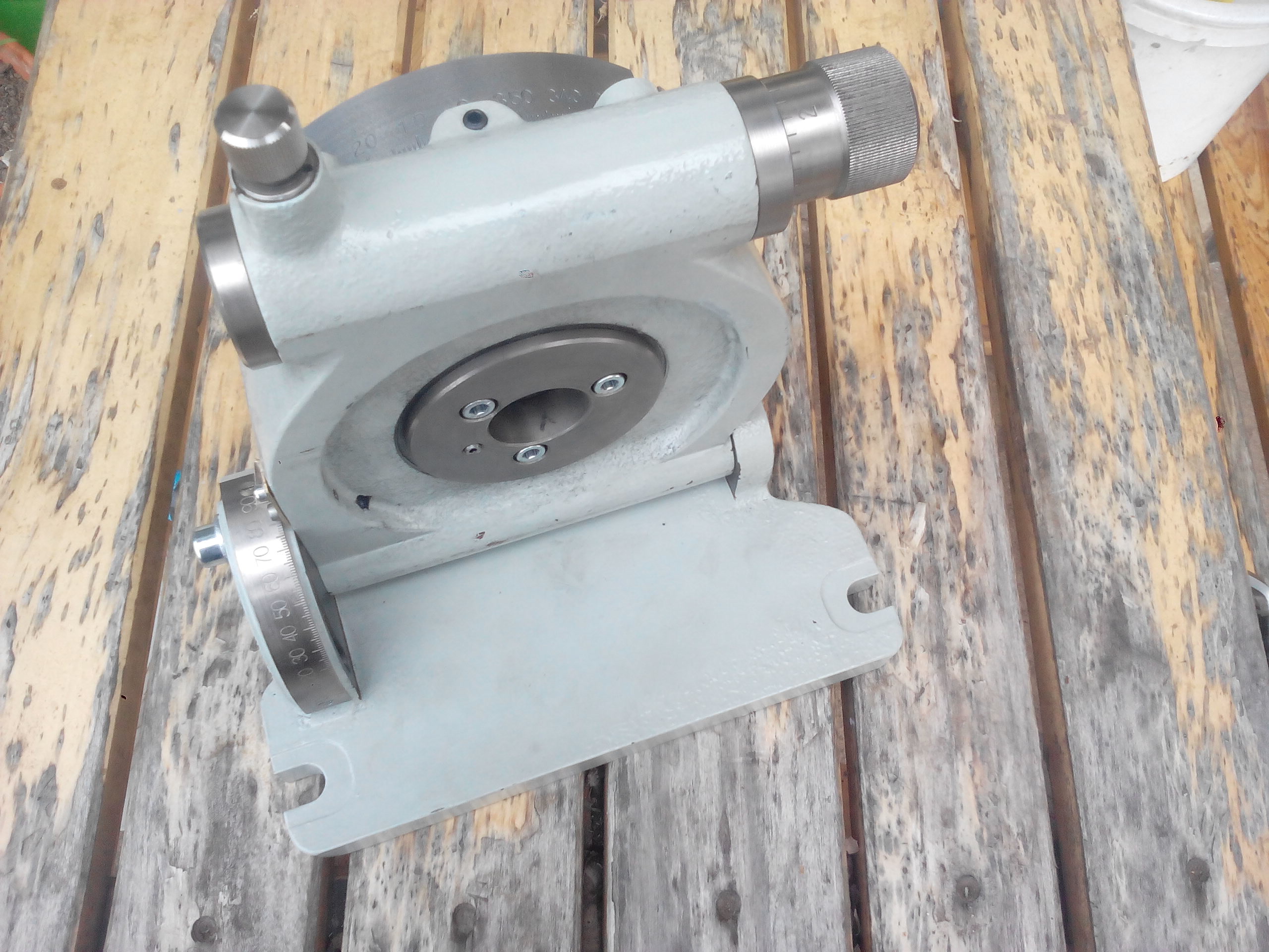

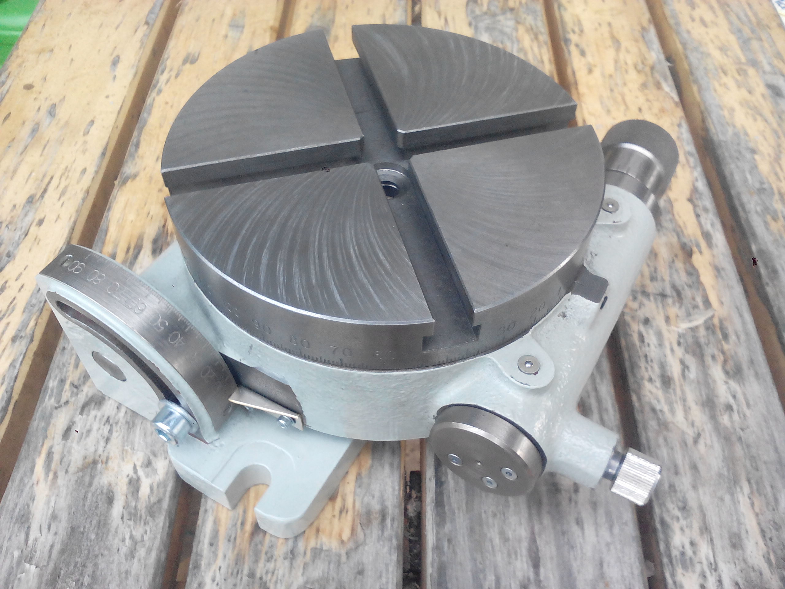

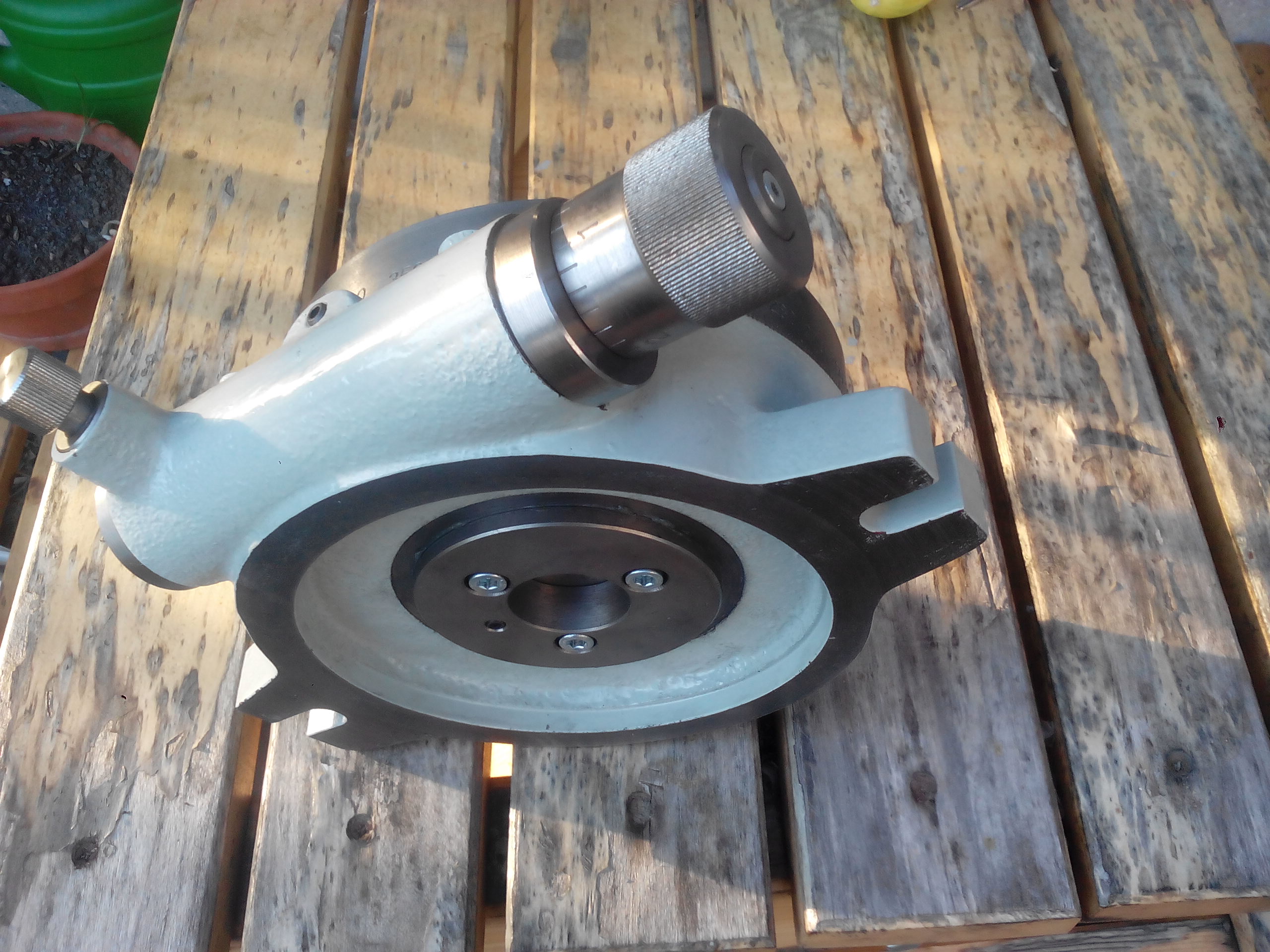

Ještě jeden stolek, tentokrát naklápěcí, vnitřní uspořádání stejné, jen se liší základnou a upevněním těla.
