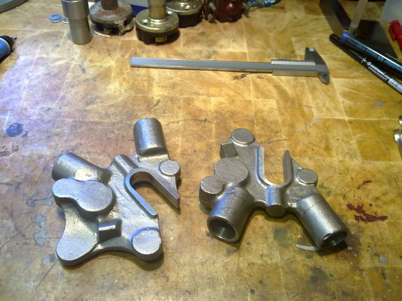

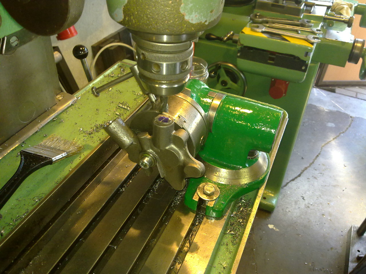

Frézování odlitků pro repliku motocyklovýho rámu. Frézování drážek pro osou kola a rozvrtání děr pro trubky rámu.

Jsem přemýšlel, kde jsem to již viděl, pak si vzpomněl na http://www.hydra-glide.net/pix/blueprint1.jpg" onclick="window.open(this.href);return false;
ale to není ono :wink:
Jakého stroje to bude replika?

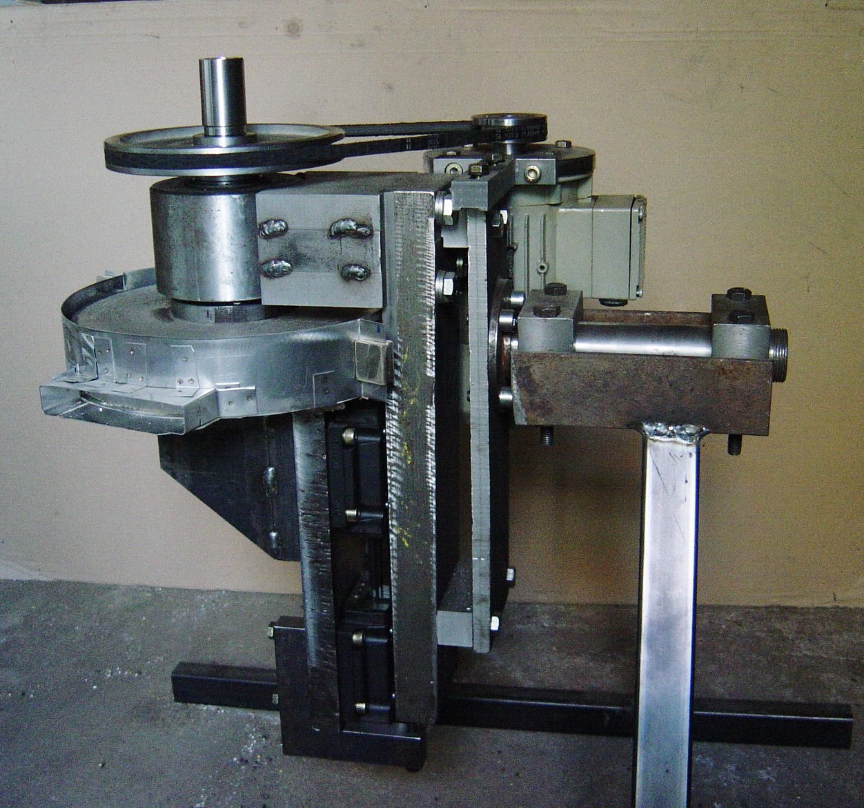

Loupačka pohanky a prosa.

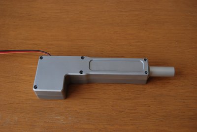

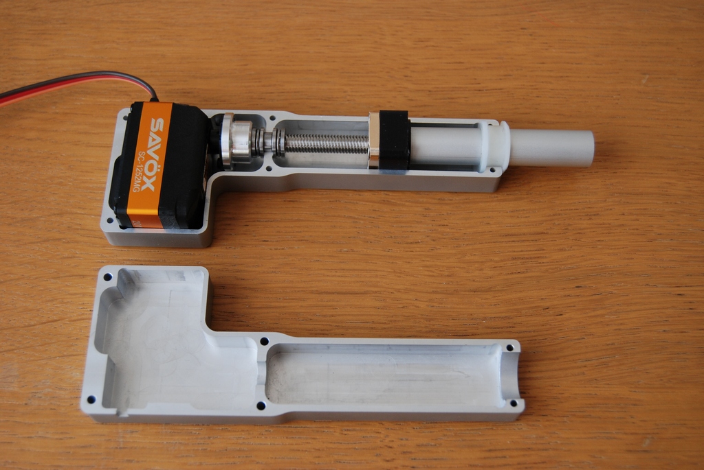

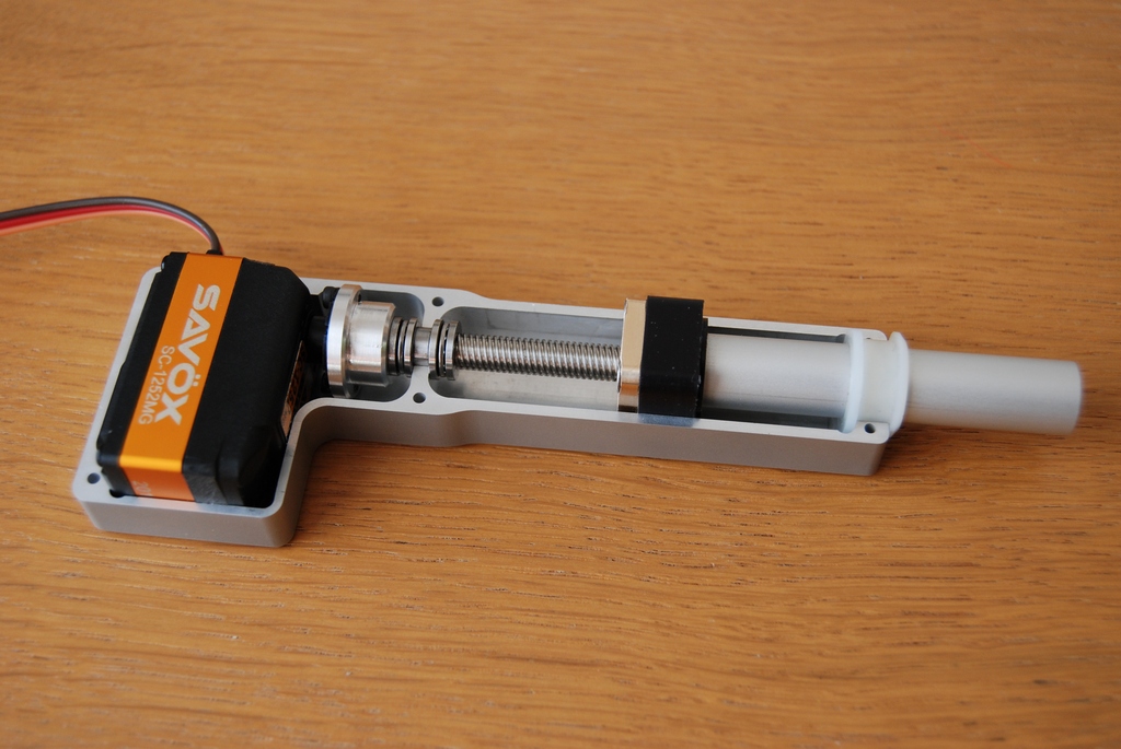

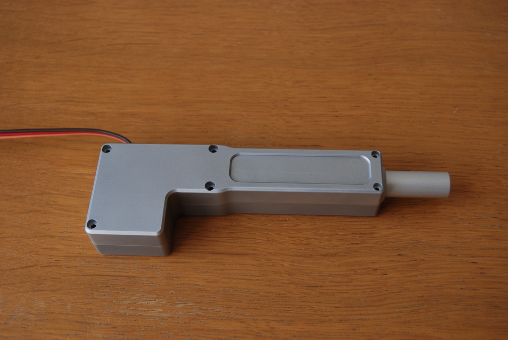

Dnes dokončený lineární aktuátor pro podvozek trochu většího modýlku. Nic vhodnýho komerčního jsem nenašel ....
Kinematika podvozku mi docela dala zabrat https://www.youtube.com/watch?v=3zVKK2kk50k

to skládání kol jsi vymíšlel ty? to je slušnej mazec . fakt perfekt

Mě by zajímalo jak se loupe proso a jak ta loupačka funguje?

To kdysi dávno vymysleli rusové ... neměli ani CADy ani PC - jen tužku a papír - možná pravítko. Já jsem se jen snažil pochopit jak to funguje a pak to zrealizovat - dokumentace k origo není žádná .... 8)

Já ti ani nevim, asi jsem se neptal. Jen si pamatuju, že nějaká pětistovka :D

Dělal jsem to podle tohoto obrázku http://jk-machinery.cz/wp-content/uploa ... 07/KDL.jpg disková loupačka, jsou to dva kotouče, jeden pevný posuvný a druhý otáčející se s dutou hřídelí. Semena se sypou dutou hřídelí mezi kotouče s drsným povrchem a tak dojde k oloupání. Tu konstrukci jsem si vymyslel podle toho co jsem doma našel a tak různě.

To je škoda :) . Mě takovéto věci vždycky zajímaly (nejen motorky). Např. už jen to, z jakého materiálu jsou krčky odlity, aby do nich šly trubky rámu zaletovat (zavařit) a spoj nepraskal. Většinou se nedá dopátrat informací (o dokumentaci ani nemluvě) jak se to před téměř sto lety dělalo.
