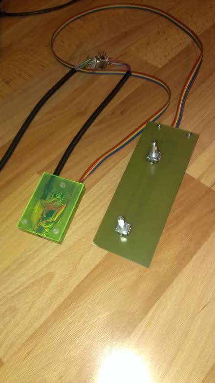

ja zase bastlil teensy, tistak na ovladaci tocitka a krabicku

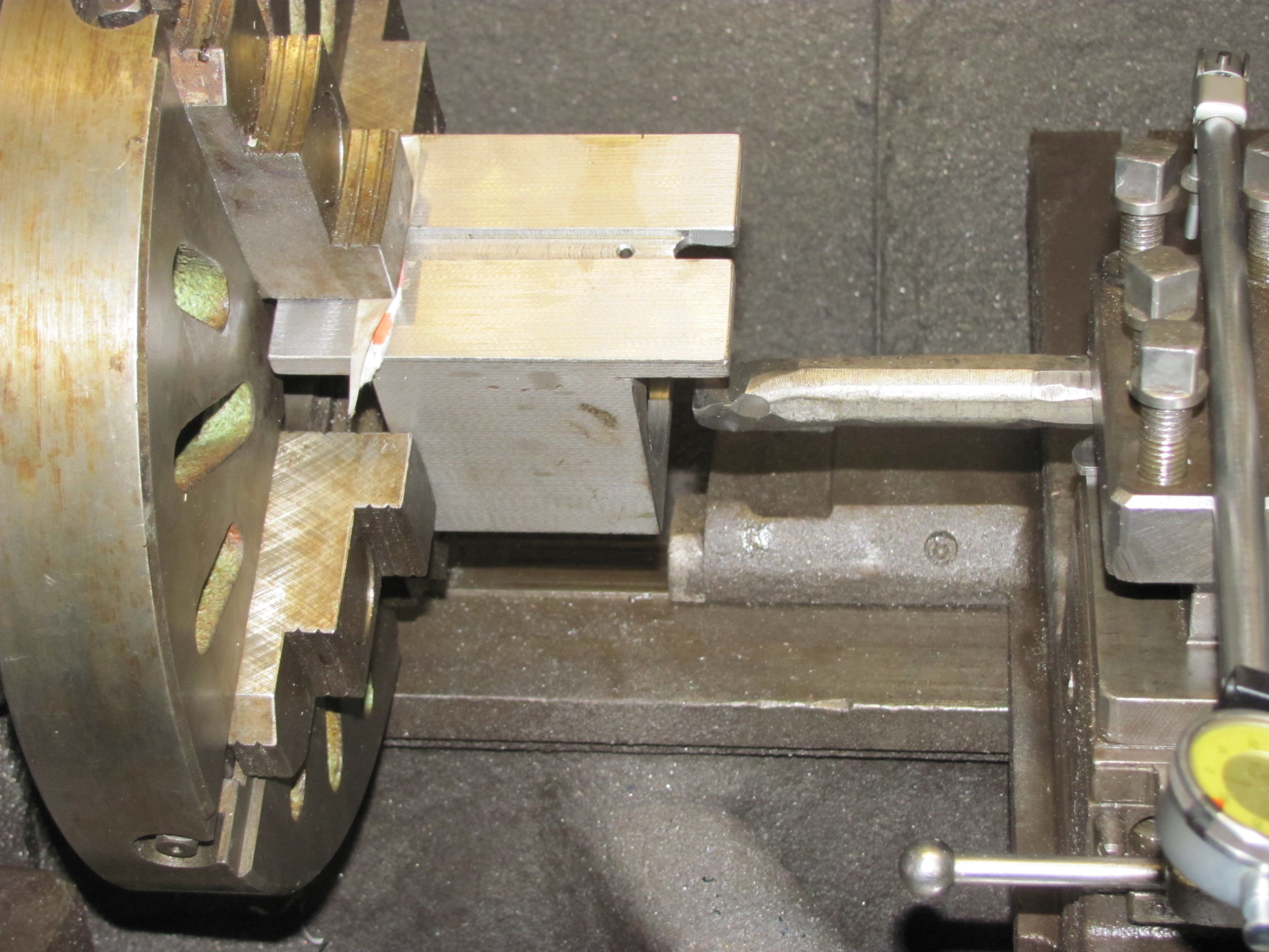

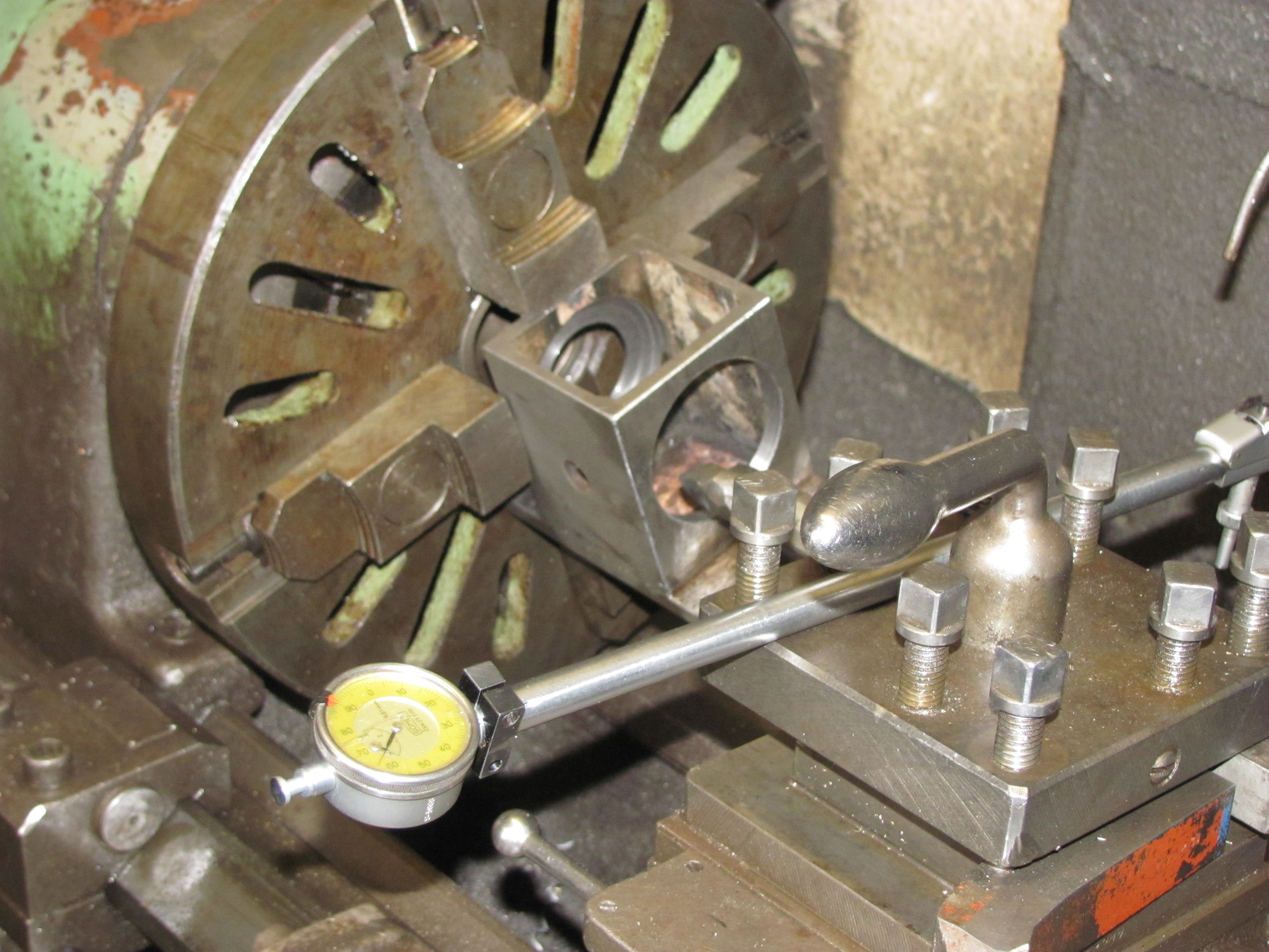

Vřeteníček na rotační osu.
Příspěvky: 9633
4. 2. 2014, 4:39
Roztomilej :) To foť a postuj dál :)

.. kurňa já tě školím na 3D reliéfy a ty seš zatím takovej master a ani neřekneš :mrgreen:
Rotační osa je u mě hodně nahoře v žebříčku toho co by se mělo co nejdřív udělat, tak foť, natáčej a postuj :D

To jo, ale mohu se tomu věnovat po chvilkách, tak až zbyde čas a něco udělám, tak to sem dám. Mám to v hlavě, bude tam šnekový převod s vymezením vůle, protože chci, aby ta osa byla samosvorná. To uspořádání, co nabízí na cnc_shopech s řemenovým převodem by mi určitě nevyhovovalo. Ta skřína dala dost práce. Svařit, žíhat, ofrézovat, vyvrtat, obrousit, teď je hotové uložení ložisek a to je na ní asi polovina práce. Potom bude vřeteno. Nejdřív vytočit s přádavkem na brus + přídavek na místě, kde bude závit, vyfrézovat drážky, nechat nacementovat, potom odsoustružit přídavek pro závit (ten se zakalit nesmí), kalit, brousit na kulato atd. Tak že práce dost.

Podobne udelanou 4 osu mam skoro dodelanou, ale jen soustruzenou a frezovanou, zadny kaleni a brouseni, jen dosedaci plochy. Mam snek uchycenej tak aby se pres pruzinu pritlacoval ke kolu, ale nejak mam problem kdyz vezmu za univerzalku tak jednim smerem se mi snek odtlaci. Lepsi by bylo mit snek v excentru, tak jak mi tesne utekl v bazaru tady.

Pružina má ten problém, cos popsal. Lepší je to "na tvrdo", dá se to řešit i jinak, než excentrem. Až to dospějě do toho stádia, tak dám fotky.
