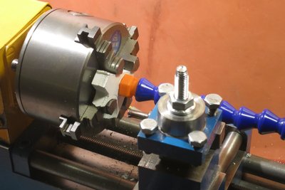

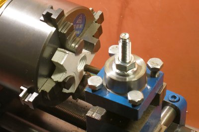

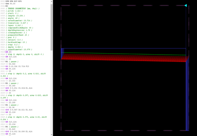

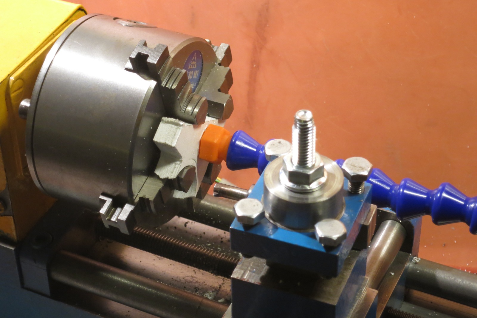

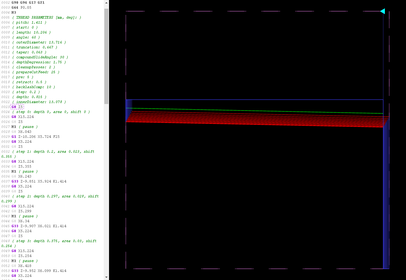

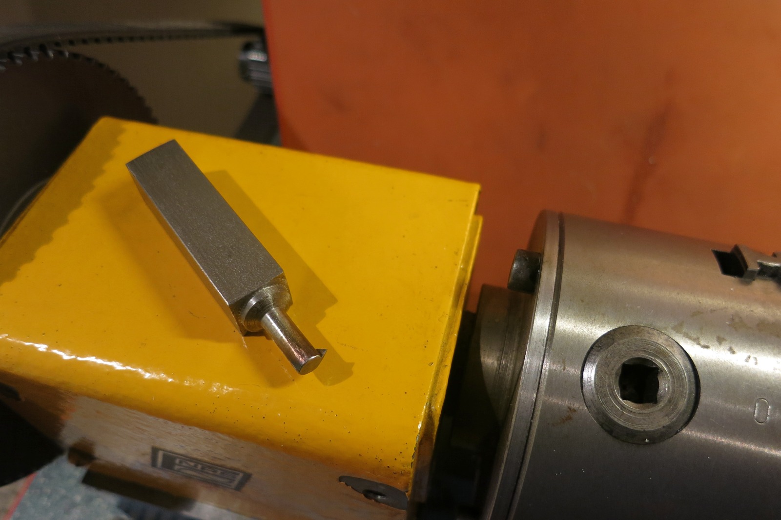

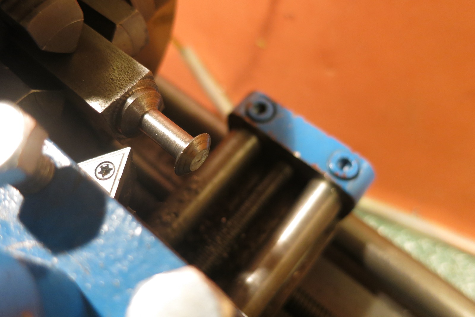

Nula až jednorázový (když to dobře dopadne) nožík na NPT 1/4" závit do slepé díry a generátorek G33-kódu pro tento závit (G76 v LinuxCNC kuželové závity neumí):
Do hliníku se staženým zadkem až zítra :)

tohle nelze pouzit?
G76...
E- - Specifies the distance along the drive line used for the taper. The angle of the taper will be so the last pass tapers to the thread crest over the distance specified with E.' E0.2' will give a taper for the first/last 0.2 length units along the thread. For a 45 degree taper program E the same as K
L- - Specifies which ends of the thread get the taper. Program L0 for no taper (the default), L1 for entry taper, L2 for exit taper, or L3 for both entry and exit tapers. Entry tapers will pause at the drive line to synchronize with the index pulse then move at the feed rate in to the beginning of the taper. No entry taper and the tool will rapid to the cut depth then synchronize and begin the cut.
Příspěvky: 9651
Příspěvek 24. 11. 2016, 8:56
Neni to na to určený. Možná by si s tím chytrý člověk nějak vystačil, ale bylo by to dost přes ruku (např. It is an error if: E- is greater than half the drive line length). Navíc takto to má pro mě zásadní výhodu, že si mezi jednotlivé průchody můžu vložit, co potřebuju - konkrétně tam trochu bojuju proti vaklu a hlavně pauzuju (vyčistim špony, můžu i zastavit motor a zkontrolovat to, testnout protikus, jestli už náhodou nesedí atd., to mi u G76 chybělo).
@Pepa, testone: díky, pánové :)

Ono je fakt ze i ta 33 by sla napsat ve smycce v g kodu a je to asi na 3 radky takze cert to vem ze tam neni u g76 kuzel
Příspěvky: 9651
Příspěvek 24. 11. 2016, 10:30
Do tří řádků bych se s tim mačkat nechtěl, ale jo.

Pro uplnost mel jsem na mysli neco jako
o101 while [#1 LT 10]
Kod pro jeden pruchod zavitu se souradnici modifikovanou promennou #1
M0 pauza pro kontrolu atd...
#1 = [#1+1]
o101 endwhile
Dalo by se to cele rozepsat jako nahrada G76 s postupnym pridavanim po boku zavitu a s parametrem pro kuzel

Jasně, pochopil jsem, akorát už takle to má pět+ řádků a to to ještě neni rozepsaný :) Ale dá se to v pohodě napsat, netvrdim, že ne.
