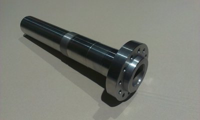

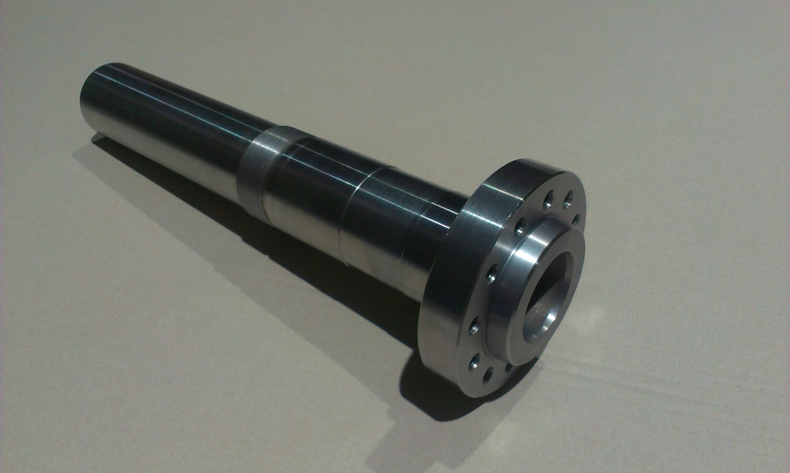

Monteg
Příspěvky: 1516
Bydliště: LOUNY
25. 11. 2016, 6:19
Polotovar vřetena soustruhu :D
Mat. 14220 průměr 130mm délky 430mm
Krátký kužel A5 12xM10
Ložiska 2x 7214 + 2x 7213
Těsnění labyrint + V kroužek
Snad příští týden cementovat a kalit - brousit
Tímto bych chtěl poděkovat Tumlikovy za cenné rady ohledně kalení a broušení

zeptej se nového uživatele vitex na to tepelné zpracování nevím jestli se to nemusí normalizačně žíhat kvůli odstranění vnitřního pnutí má to vliv na rozměrovou stabilitu /kroucení/
vitex teď to na něho bonznu dělá vřetena atd.. profík
Příspěvky: 10264
25. 11. 2016, 8:52
To jak hodně s zkroutí taky záleží jak kalič umí.Hřídele se rovnaj i v lepších kalírnách .Kalím složtější a náročnější věci u Meduny,je to dražší ,ale s notama o pevnosti a tvrdosti a je to od nich stopro ,jedou 7 dní v týdnu a maj rozvoz nebo pošlou.

Z toho jsem měl obavu abych z toho neměl rohlík :twisted:
Nevím co je dražší nejblíž to mám do Teplic a tam mi řekli cca 60kč/kg
Příspěvky: 10264
25. 11. 2016, 9:08
ťak poptej Medunu ,stačí jim říct materiál a kolik chceš HRC

kenybz píše:zeptej se nového uživatele vitex na to tepelné zpracování nevím jestli se to nemusí normalizačně žíhat kvůli odstranění vnitřního pnutí má to vliv na rozměrovou stabilitu /kroucení/
:lol: Jakej profík?Maximálně tak přefik.Žíhání doporučuji od délek uložení ložisek nad 300mm.
Monteg
Příspěvky: 1516
Bydliště: LOUNY
25. 11. 2016, 10:17
Poptávka Meduna odeslána tak uvidíme jaká bude :oops: odpověď

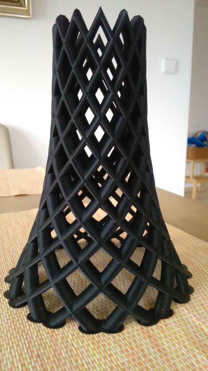

všichni furt to železo ... já lámal CAD http://www.c-n-c.cz/viewtopic.php?f=40&t=22426
a souběžně běžela 3D tiskárna
výška 185 mm, G-kod asi 90 MB, doba tisku 16 hodin, na omak povrch překvapivě dobrý.
