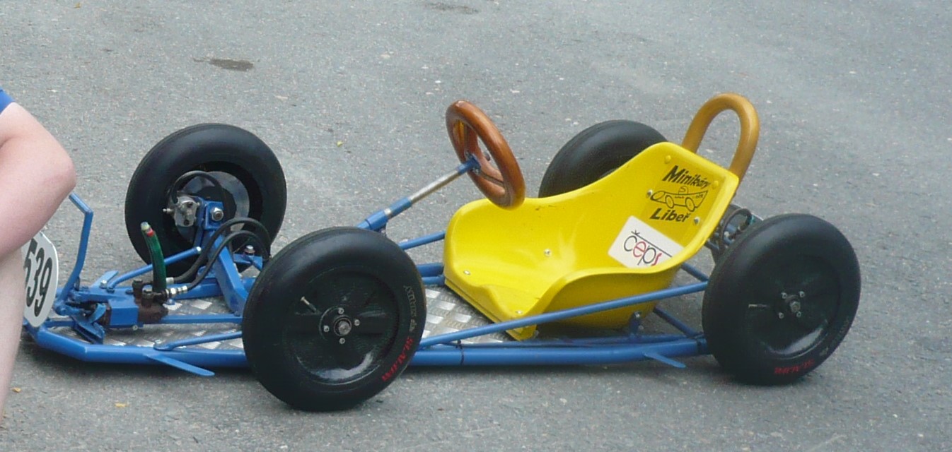

když se bavíte o těch kárách tak mě napadlo že se taky pochlubím co jsme postavily
je to vpodstatě taky minikára jen trochu vylepšená
a takhle to vypadá když se naní jede https://www.youtube.com/watch?v=uqj2xzcEzK8
a video ze závodů které pořádáme https://www.youtube.com/watch?v=NzV2w4W7XME
děti mohou jezdit už od 4 let(teda když to tatínkům maminky dovolí

Tak toto je iný level káry...ale zasadil si mi chrobáka do hlavy na budúci projekt... mohol by si tu dať nejaké detaily zo stavby káry?
K tomu Ackermanovmu trojuholníku...snažil som sa pri návrhu čo to dohĺadať (inak dobrý link si poslal) a skončil som pri zjednodušenej schéme riadenia ktorá túto vlastnosť aspoň trochu napodobňuje, prikladám foto. Zbiehavosť kolies vzhĺadom na to že je to zadný náhon je 1mm meraný na rafikoch predných kolies. Záklon a príklon zvislých čapov som vzhĺadom na konštrukčnú rýchlosť neriešil...

tak tohle schéma řídících klik můžu spolehlivě říct že nefunguje
skoro správné je v 1/3rozvoru od zadní nápravy ale pak se to musí vyzkoušet a to tak že se kára postaví na zem dá se plnej rejd a na půloblouku se zjistí kam dojede(ale musí se sundat vždy jedno přední kolo) a kára by měla dojet pokaždé na stejné místo
a co se týče odklonů a záklonů rejdového čepu tam je to ještě složitější protože to se navzájem ovlivňují a ještě záleží jak daleko je od sebe bod otáčení rejdového čepu a styk pláště(ideál je ve stejném místě ale nezbývá tam na to místo takže je to kompromis)
a ty odklony a záklony jsou docela znát i při nízkých rychlostech když je to blbě tak ta kára nezatáčí a hrne se ven z oblouku
ve slalomu se jezdí tak 25-30km/h a na přejezdech se to rozjede tak do 50-60km/h ale najdou se tu a tam slalomy kde se nebrzdí vůbec a to je pak fofr se tam vůbec trefit protože kužely jsou od sebe vzdálené jen 3metry
