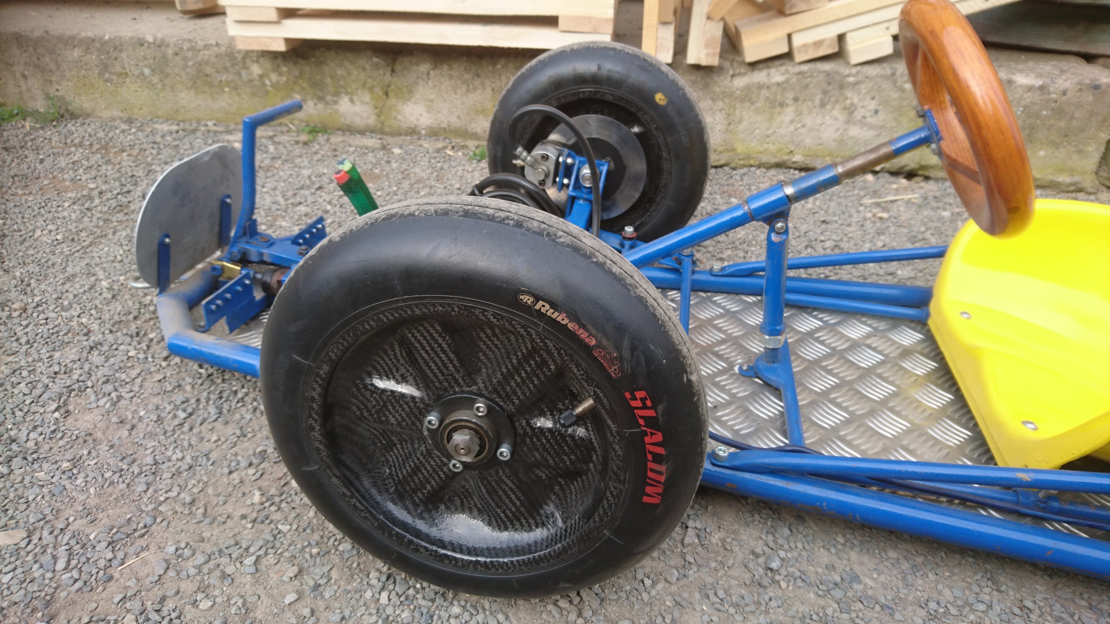

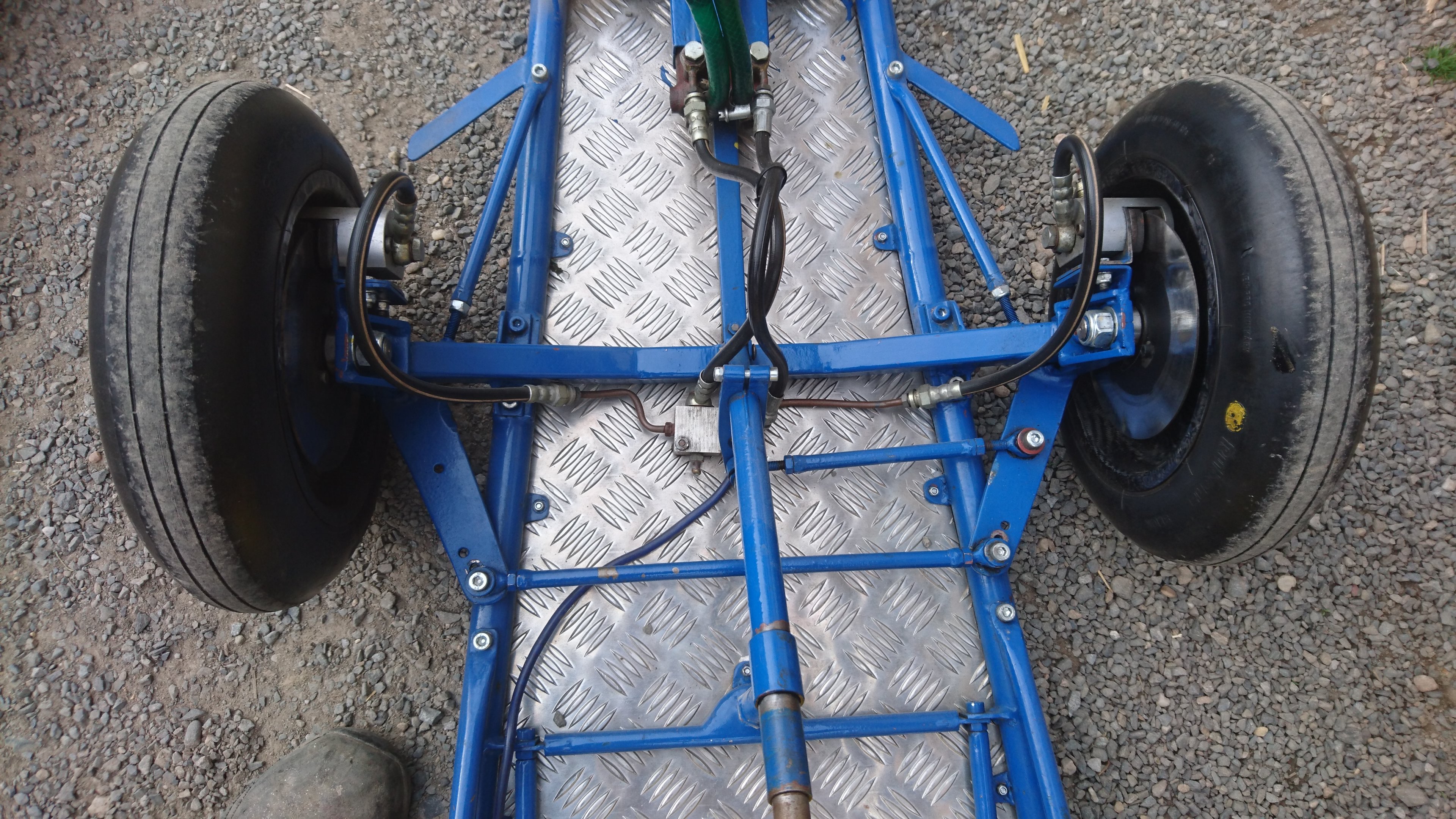

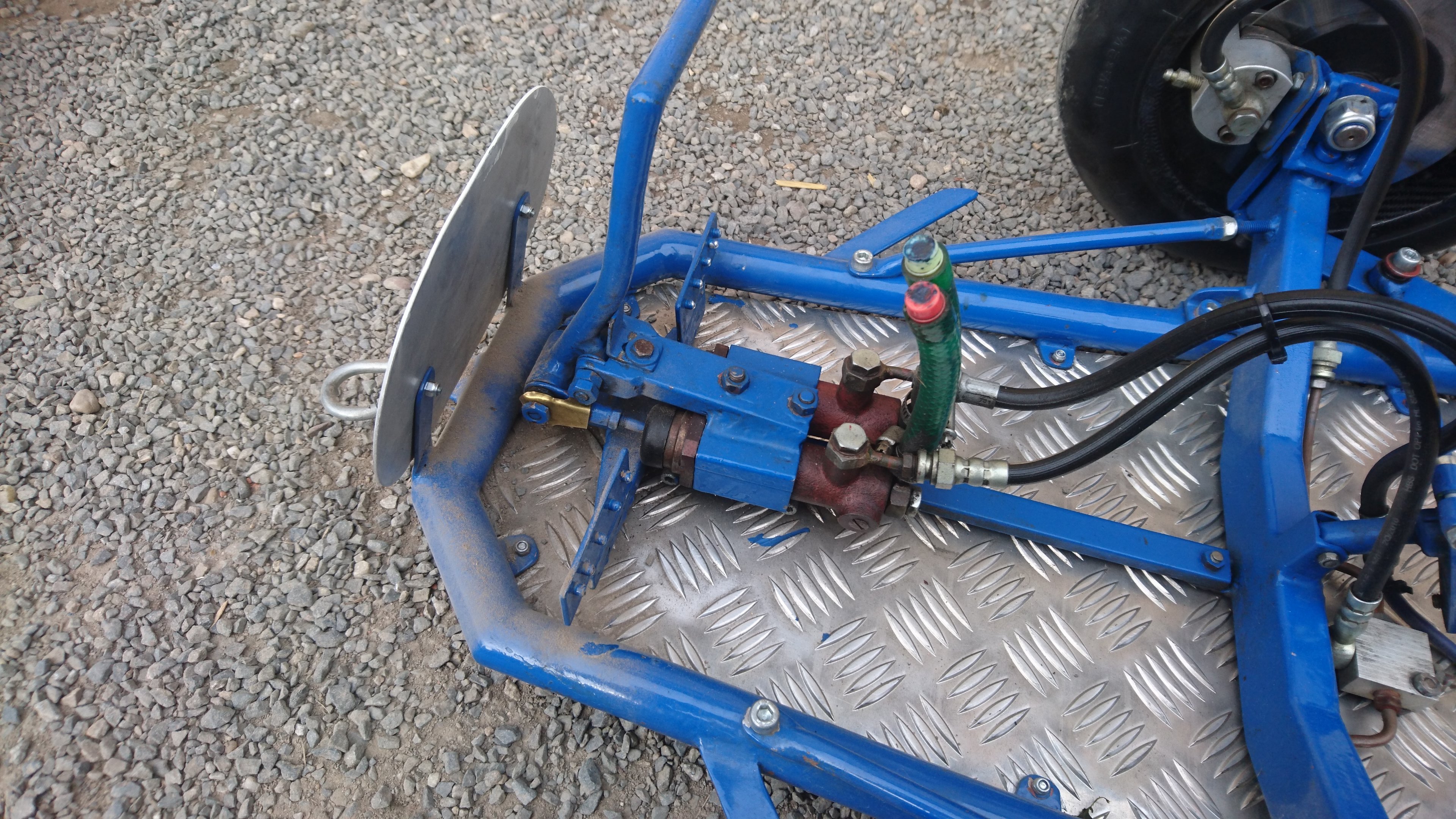

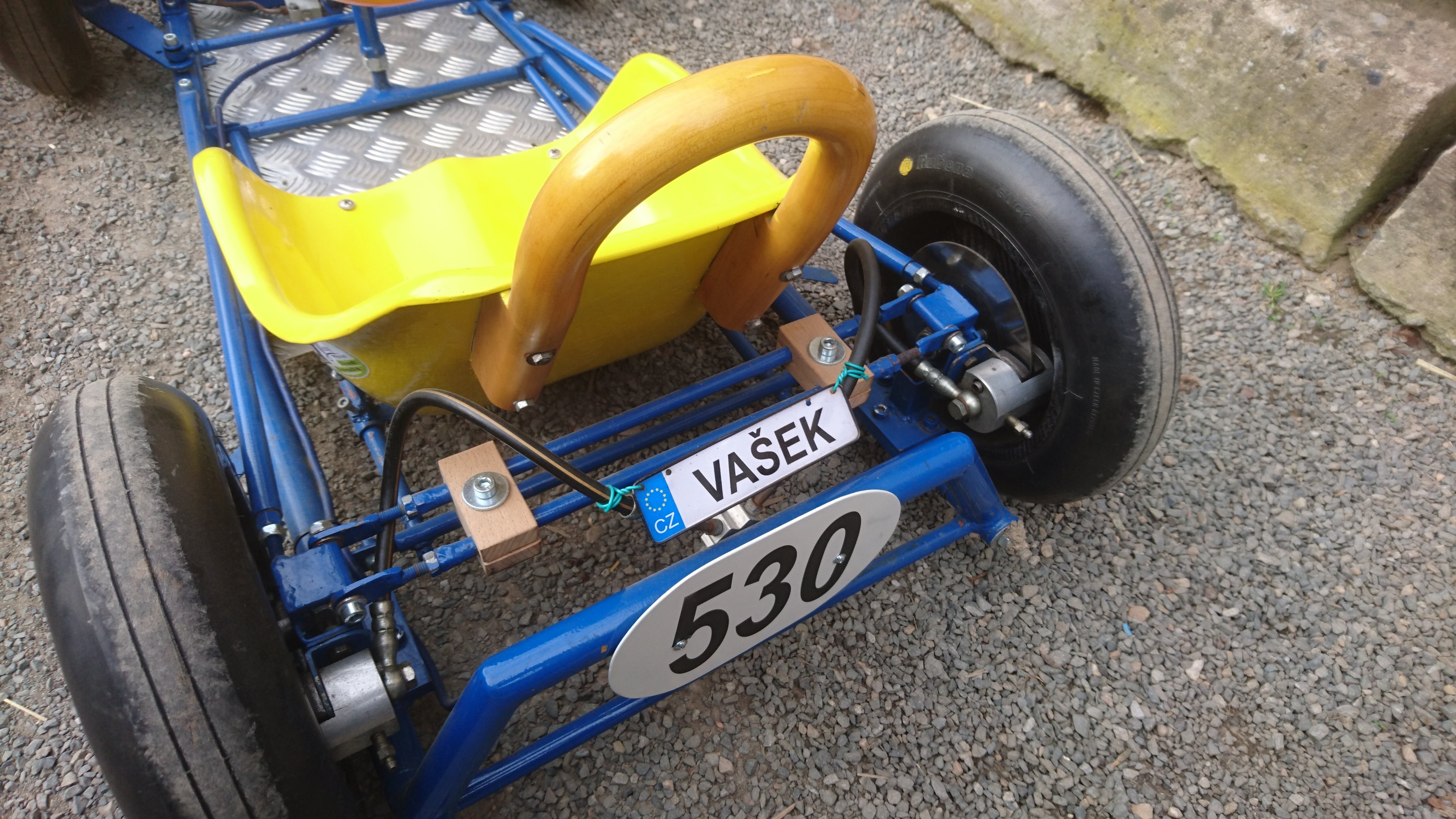

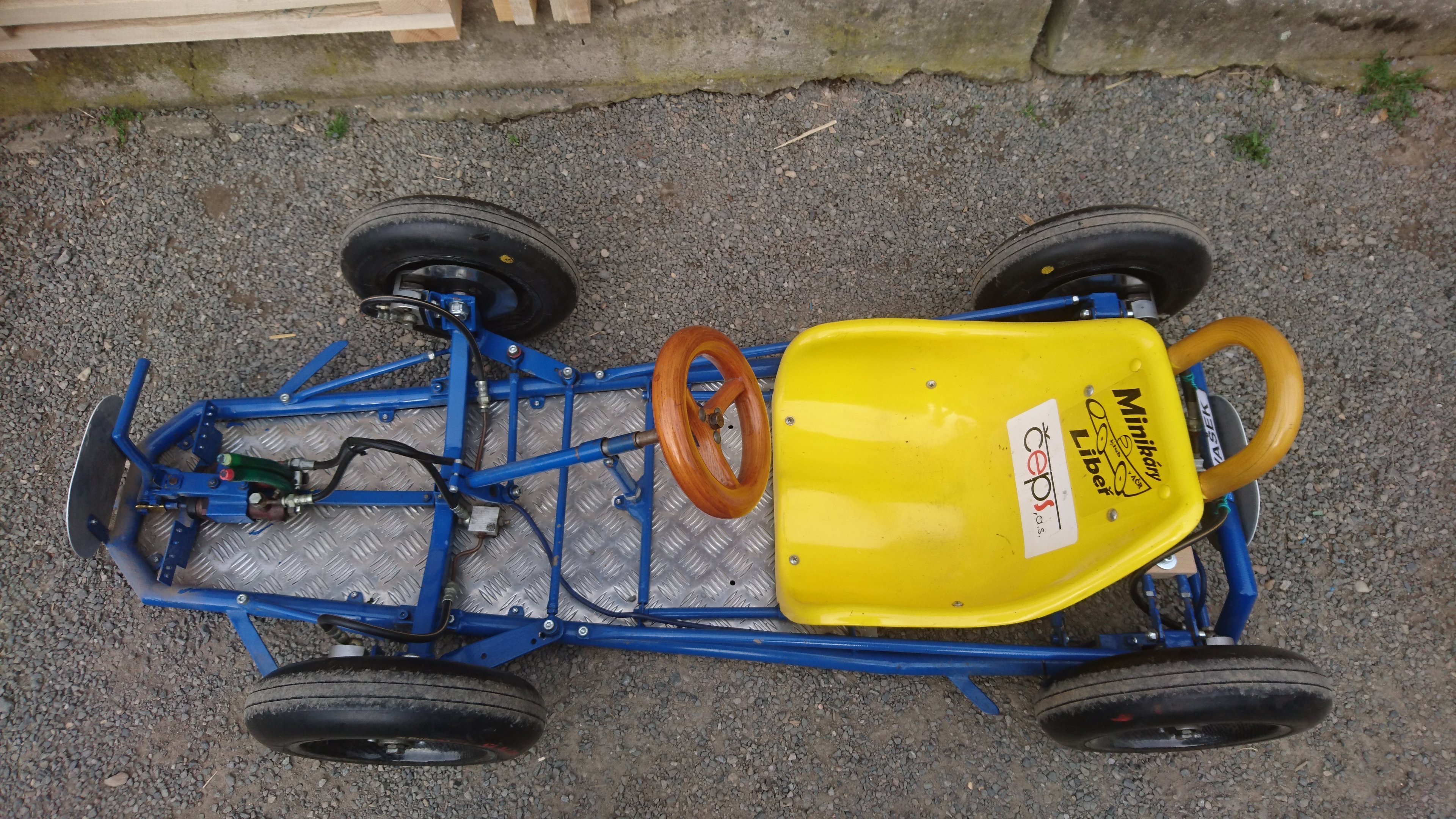

dvoracek.a
Příspěvky: 124
Registrován: 4. 12. 2017, 3:07
Bydliště: Libeř
12. 4. 2018, 8:23
shaolin píše:Pár fotiek pre inšpiráciu by bolo super. Minule som pozeral na yt ako rusaci robia snežne skutre pre deti... tiež paradička.
tak trocha inspirace a popisu :D
rozvor 900mm, rozchod(ve středu pneumatiky v místě styku s vozovkou) 600mm
brzdy: 4xkotoučové kapalinové , třmeny plovoucí , pumpy: 2x spojková š120 s vahadlem pro nastavení poměru brzdného účinku
sedačka + pedál posuvný , volant naklápěcí a výsuvný (vše je uděláno aby kára rostla s jezdcem a dala se vyvážit)
rám je z tenkostěnných trubek průměru 30mm (tl. si nepamatuju jistě 1,6 nebo 2mm)
kola normálně bývají hliníkové ale na této káře jsou celokarbonová valstní výroby(40% úspora váhy) náboje ocelové s dvěma kosoúhlými ložisky(7201)
celková váha cca 36kg
celé jsme to stavěli sami s hobby vybavením(svářečka flexa a pásovka od promy) + truhlářská dílna
náboje, osičky+brzdiče jsme museli nechat vyrobit zakázkově
tak snad je jsem to popsal pochopitelně a má to hlavu a patu
v čechách je letos cca 120 licencovaných jezdců(jezdíme pod hlavičkou autoklubu)
tak kdo by měl zájem se svými ratolestmi(od 4let) začít jezdit je vítán ,
se vším co budu vědět rád poradím (je i pár technických předpisů které se musí dodržet) :D

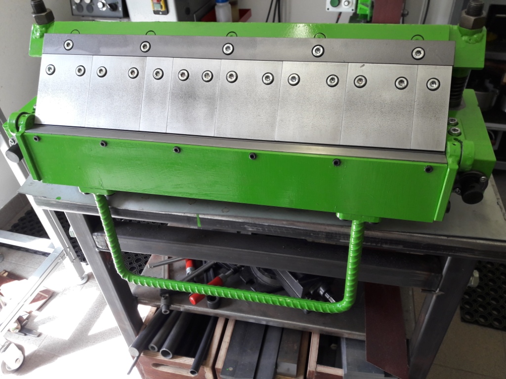

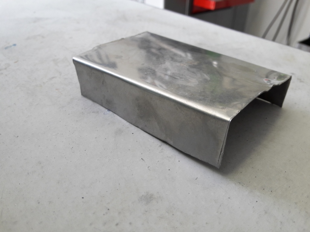

Po třech letech práce (s občasnými ročními prostoji :) ):
A první ohyb. Plech 0,8, nerez :
Ještě uvažuju o spojení horních matic řetězem z jízdního kola (přes pastorky), abych kroutil jen jednou stranou a posouvalo se to souměrně.
Škoda, že jí teď k ničemu nepotřebuju, nejspíš budu pokračovat až zase na podzim :D
