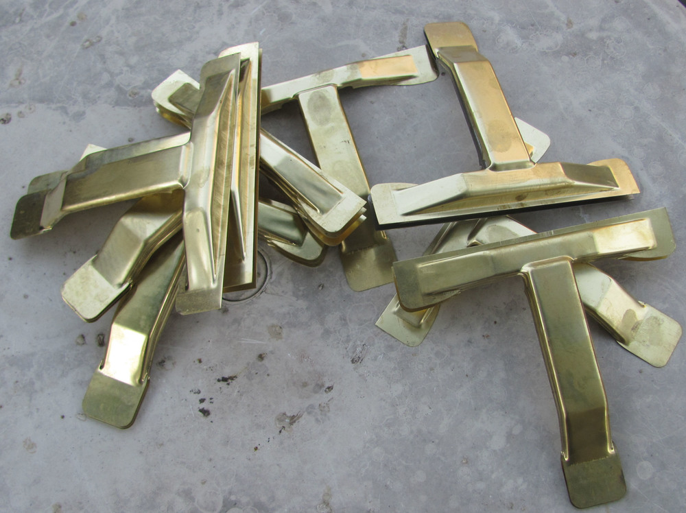

Zopár výliskou.

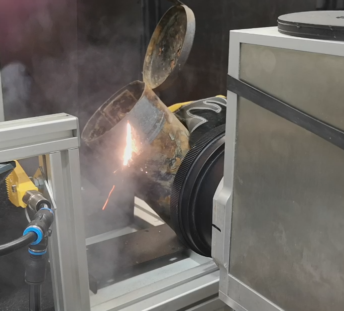

Dnes jsem zkoušel odstraňovat nečistoty, barvu a rez laserem.
Funguje to sice pěkně, ale není to tak rychlé a vzhledem k ceně zařízení běžně nedostupné.
Holt zatím má klasické pískování navrch.

u tohoto laseru stačí správné brýle a být v prostoru sám ?
co okna, nepředstavují riziko ?

chb píše: ↑3. 4. 2019, 6:53 u tohoto laseru stačí správné brýle a být v prostoru sám ?
Prostor je ještě ohraničený zástěnou a ostření je takové že vlastně není reálné, aby se laser s nebezpečným výkonem postupně odrážel až někam ven.
Ale vedle okna to nezapínám, máme pouze barvou zatřené světlíky - jsem v klidu.

V každém případě bacha i na ty odrazy. Vím o čem mluvím, bo mám vypálené body v oku. Takže kryty a brýle! Jaký to má výkon? Vychylování přes galva?

Na produkci klasický tryskání asi ničím nedoženeš, ale spíš to bude dobře fungovat na speciální práce, který se jen tak tlakem udělat nedaj, nebo budou muset bejt s minimem destrukcí. Restaurátorství atd.. je to zajimavý. Jak z toho vypadá povrch?
