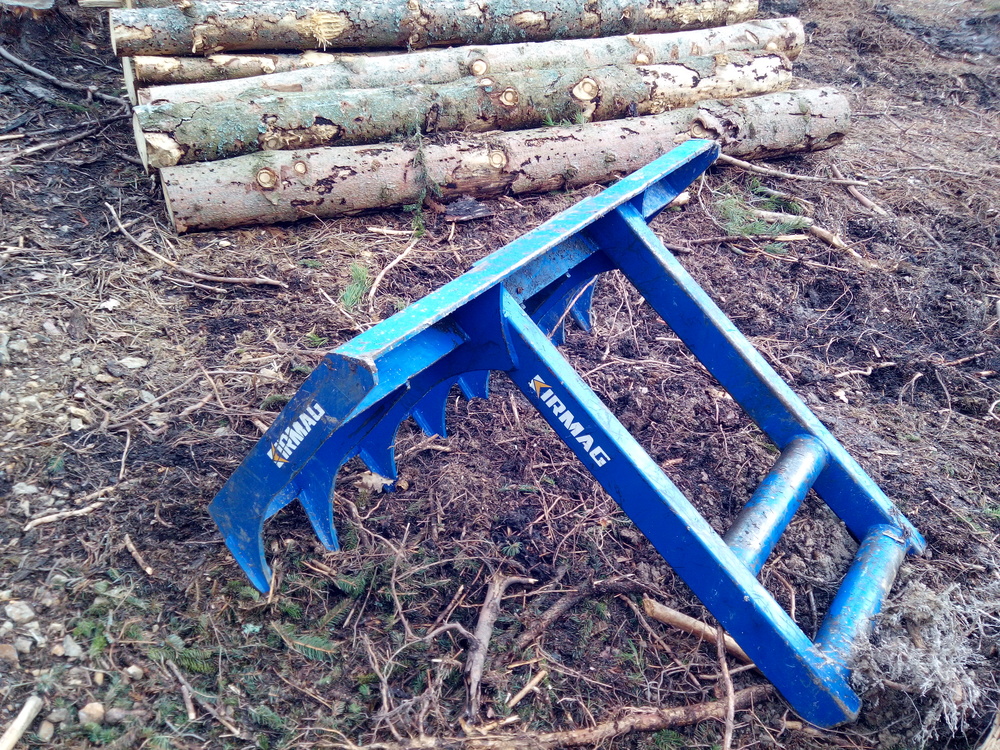

To bude upnutý na kopátko?
Příspěvky: 7161
11. 6. 2019, 8:30
co to bude mít za násadu ? to se s tím docela nadřeš . :lol: :lol: :lol: :lol:
Příspěvky: 3831
11. 6. 2019, 8:39
DwPetr píše: 11. 6. 2019, 8:27 To bude upnutý na kopátko?
Jj, doufám že to sedne a nebude se to kroutit :D Pak to vyfotím na bagru, při práci, snad to bude fungovat, slíbil jsem to malé, že s tím může pohrabat zahradu, takže násada je jasná, výložník bagru :wink:
DwPetr
Příspěvky: 5262
11. 6. 2019, 8:46
tumlik píše: 11. 6. 2019, 8:39
Takže to rovnou začepuješ? nebo tam bude zvlášť chycení do rychloupínáku? To by jinak mohlo bejt součástí výpalku.
Nápad je to dobrej a podle mě to bude i slušně fungovat, možná by to dovedlo čechrat hlínu jako kultivák. Je to samej trávník, a taohle by byl dobrej způsob.
Akorát tam podle mě budou zlobit ty výztuhy mezi zubama. je mi jasný že tam bejt musej, ale neprojde hlína přes ně tak hladce. Leda hlídat hloubku. Možná je dat vejš, do 2/3....

je tam rychloupínák hák/čep, mám to na asi 7 lžících, funguje to bezvadně, je to nějaký anglický systém, už jsem to prezentoval u štípačky. Vždycky si to namodeluju spolu s výložníkem, abych věděl kam to bude chodit, výztuhy do na to nemají vliv :wink:
DwPetr
Příspěvky: 5262
11. 6. 2019, 11:13
Myslel jsem ty výztuhy mezi zubama, ty tyčky

Já to potkal takhle, taky budu vyrabet:

tumlik píše: 11. 6. 2019, 8:21 menší hrábě na trávu, svlačec a celkově bordel kolem baráku, výpalky dodal a při cestě na moravu dovezl promptně místní uživatel jerry88 za což mu ještě jednou dík, šíře 1500mm, trubka 89mm, zuby 12 hardox, 65kg, zítra to snad stihnu povařit :D Sestava hrábě.JPG
Podle mě to do revolveru na 70 pasovat nebude :mrgreen: Nebo to je snad do Tripanu?

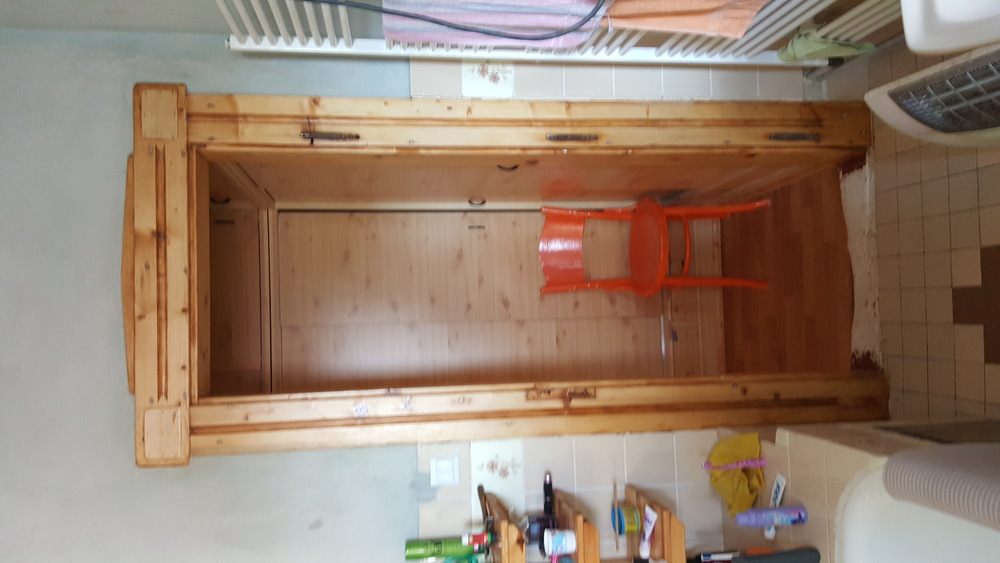

A zase jedna nestrojársja záležitosť... je to posledná zárubňa na dome (prerábka kúpelne) čo ju trebalo zrenovovať. Za sto rokov existencie asi 4mm náterov od olovených cez syntetické a akrylové nátery. Opáliť, vybrúsiť...natrieť...krásny celodenny projekt v interiéri na tieto horúce dni... :)
A ajhľa aká pekná zárubňa... naschvál ponechané nedokonalosti. Dvere budú pôvodné, ale biele.
Příspěvky: 8469
12. 6. 2019, 9:37
Hezky sis máknul :-)
