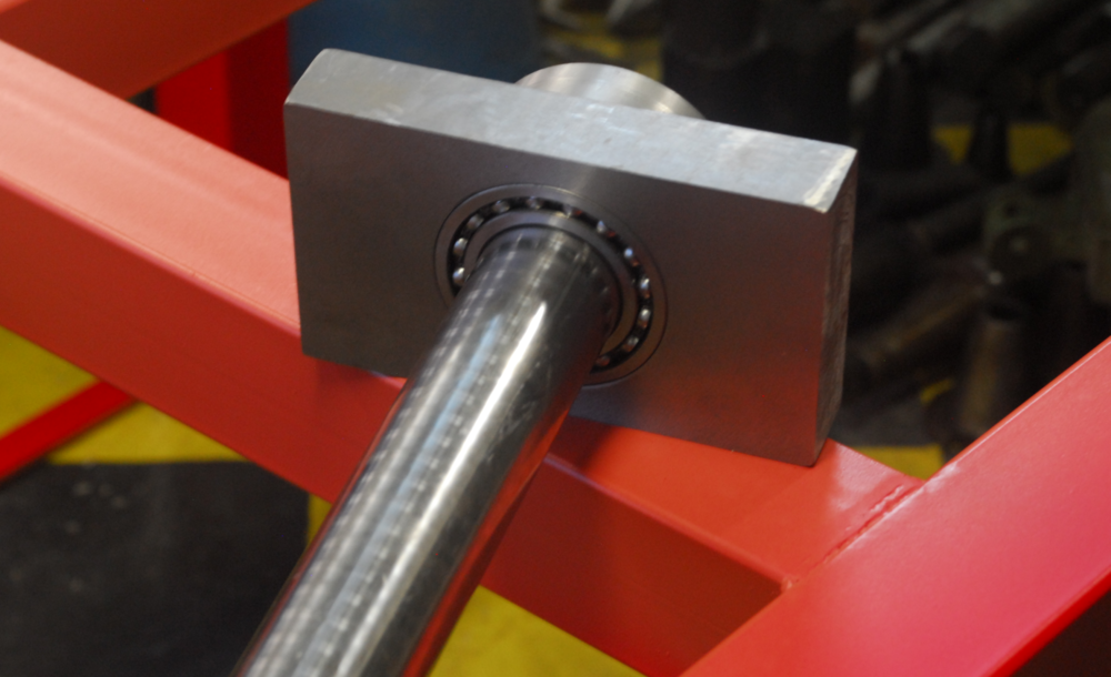

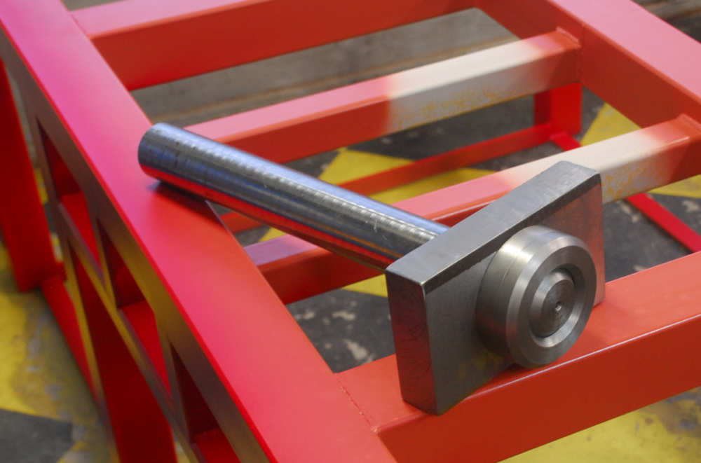

Dostal jsem se konečně k výrobě novýho stolu, součástí bude i jeden takovej otočnej držák. Originál je jen trubka v trubce, tak jsem si to udělal z hřídele do ložisek, a celý se to strčí to jeklovýho rámu, taková blbost :) Jo ještě tam bude druhá strana, ta je ještě v soustruhu :D

Na čo bude ten stolek?
DwPetr
Příspěvky: 5262
16. 7. 2019, 8:55
2500x1250 plocha, a z prostředka otočnej držák na motory.

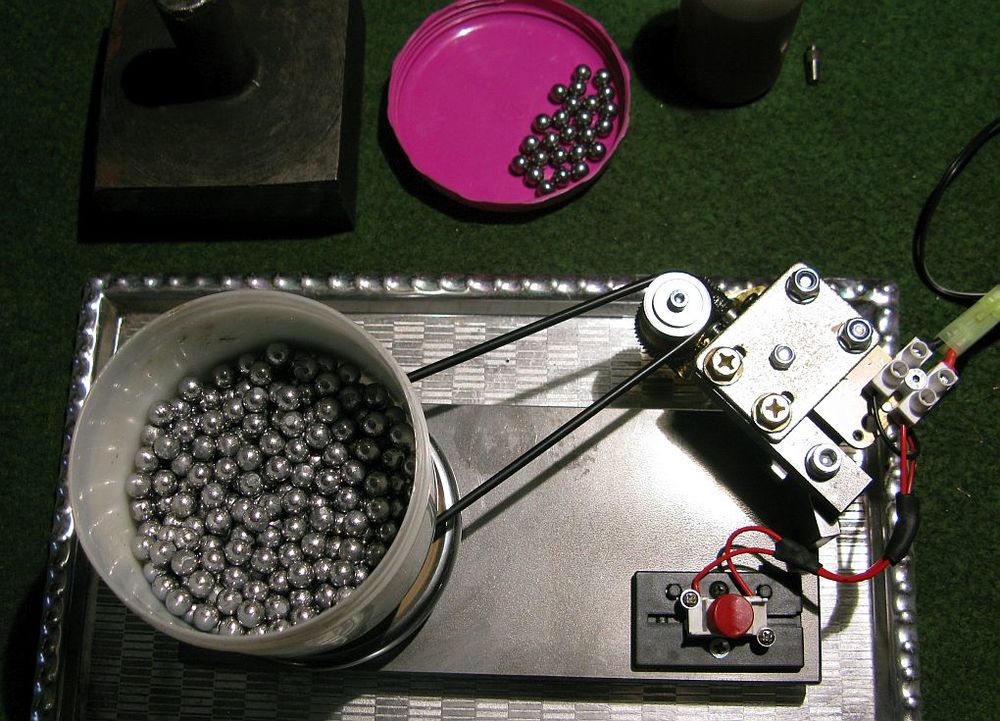

Protože jsem nesehnal kokilu na kule 8mm - od LEE j( .319 - což je cca 8,1mm ), tak jsem si vyrobil válcovačku kulí z axiálního ložiska :D
Nyní si mohu zválcovat kule jaké potřebuji.
Jen pro info je to jednu z prvních CO2 vzduchovek - Giffard ráže 8mm (r.1888)

dobrý nápad , jak dlouho to tak trvá a z jakého průměru to válcuješ ?
mikiki
Příspěvky: 781
Registrován: 5. 1. 2011, 4:33
Bydliště: Vysočina
18. 7. 2019, 8:00
No trvá to cca 11 hodin. :( mám 29 kulí - a to se vyplatí :lol:
Ale odběr je minimální, trafo i motorek jen trošku teplý - už jsem zkoušel jet 48 hodin.
Válcuji z 8,10 mm na 7,97 mm až 7,99 mm
Zkoušel jsem uválcovat z kulí 8,50mm a to nešlo :( olovo je prostě už nezmáčkne :D
Maximální zmenšení jsem pozoroval okolo 0,18 mm
Zatížení cca 2,5 kg - víc nedoporučuji, dělá to pak plošky .....
