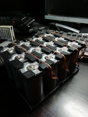

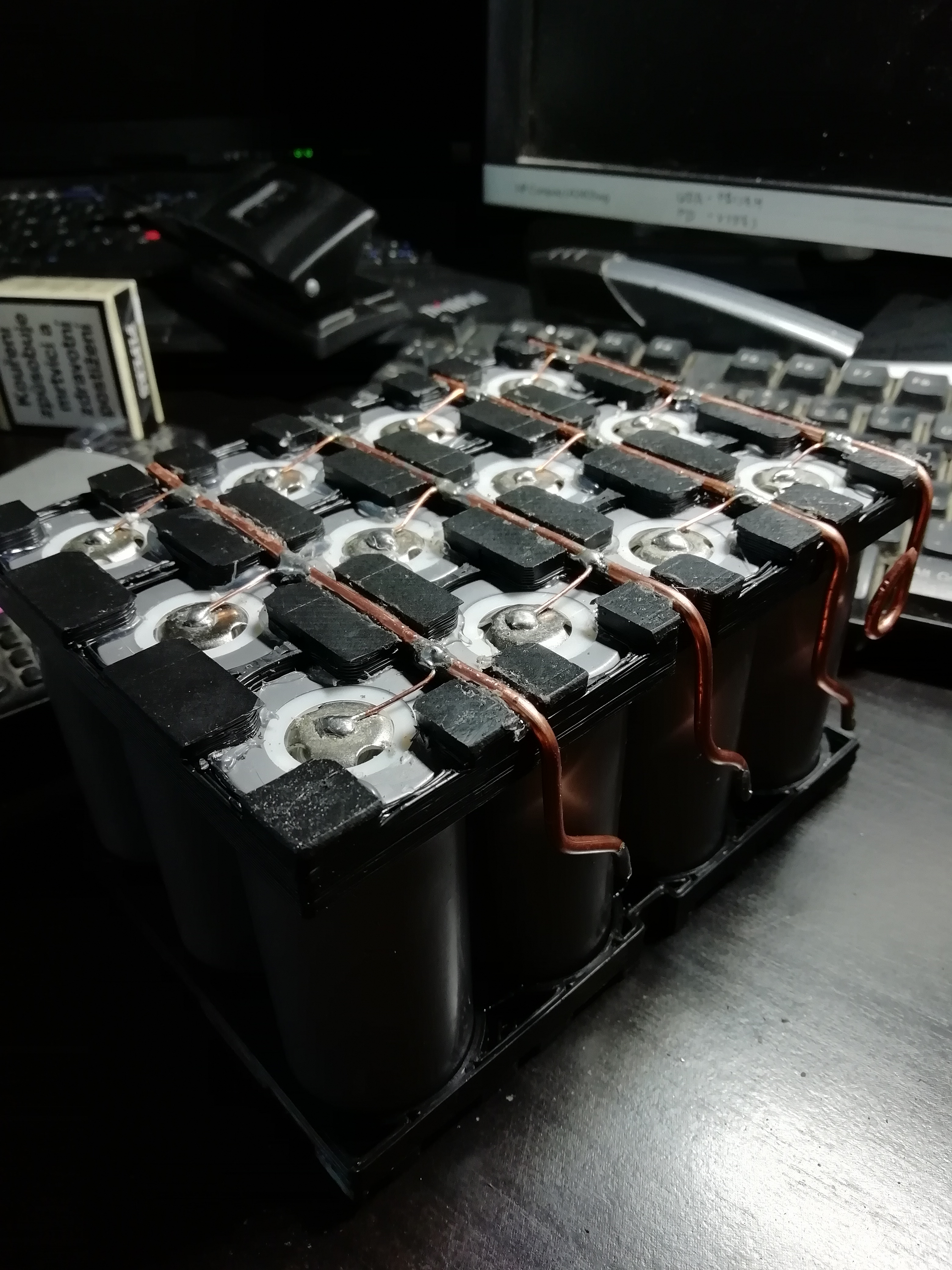

Ještě nabodovat mínus pásky a budu spokojen, no a pak ještě kompletovat dalších 128ks článků.
Jsou to LiFePo4 6Ah/ks. Celkově přes 200Ah/12V.

To jsou ty LiFePo4 za 4 dolary z aliexpresu?

https://www.twincar.sk/oscom/index.php? ... &default=1
Jezdí od nich řidič do ČR a platil jsem v KČ.

Mad_BOXs> ten battery pack stavis pro fotovoltaiku nebo do nejakeho vozidla?

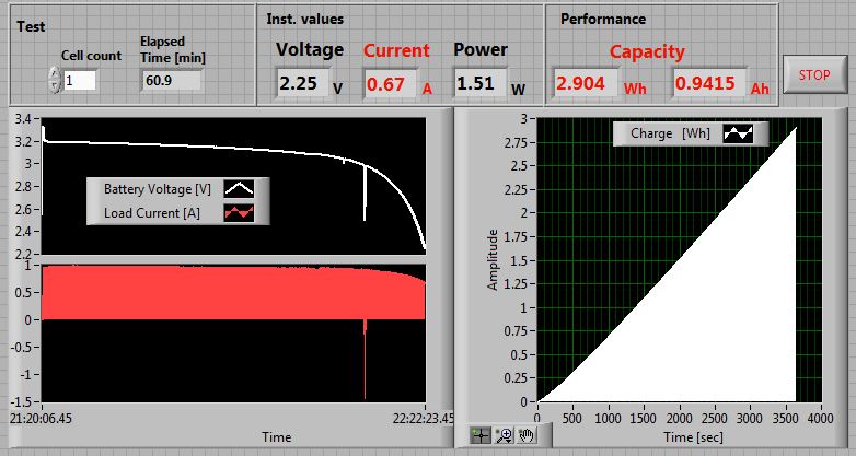

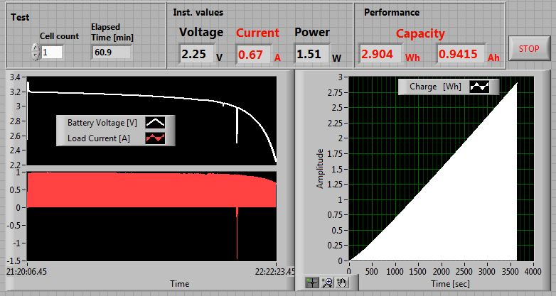

Ptam se, protoze jsem si skladal taky takovy LiFePO4 pack do zavodni motorky, misto klasickeho Pb aku 12V/7Ah, kvuli nizsi hmotnosti. Byl to r. 2010-11, LiFePo4 se daly se koupit jen od A123 Systems. Delal jsem si konfiguraci 4s2p s clanky A123, 1.1Ah --> takze prcek jen 12.8V/2.2Ah. Clanky pouzdro 18650, 30A specifikovane max. vybijeni.
Starter moto s timhle prckem bral 100A peak (~50ms), stredni hodnota startovaciho proudu kolem 60A. Takze aplikace pro ty clanky na hrane. Navic bez ballancingu, nabijeni alternatorem za provozu, uprava dobijeni byla jen snizene provozni napeti z 13.6V na 12.8V. No, necekal jsem ze to vydrzi ani celou sezonu.
Ale omyl, ty clanky jsou nesmrtelne! Po cca 6 letech byly porad vsechny v super kondici, jeden jak druhy. Kapacita klesla asi o 10% na cca 0.95Ah a drzi. Vybijeci charakteristika furt jak u novych kusu (viz obrazek 6ti leteho clanku).
Byl jsem z toho paf, jak jsou ty clanky robustni. Pack jezdi na motorce dodnes, nejakych 9 let.
Celkem by me zajimalo jak se budou chovat ty tvoje clanky. Mas s nimi uz nejakou zkusenost?
Vybijeci cha-ka, konst. proud. 3%

Mám to na FV, ale s A123 mám letité zkušenosti. Používali jsme je v modelech letadel a vrtulníků.
Jak píšeš, tak ty baterie jsou opravdu nesmrtelné. Když se tu před mnoha lety objevily, tak se testovaly a po 1000 cyklech klesla kapacita o 10-15%.
Oproti tehdejším NiCd a NiMh to byl docela zázrak. Hlavní bylo to, že 30A nabíjení a 30-50A vybíjení. Nabito za 20 minut.

Ccca 1Kw, rozděleno na dvě pole do různých směrů.

Co prosím ukazuje ten graf na pravé straně obrázku? To je záznam reálného procesu nabíjení?
Takže tam není žádná fáze CV, kdy se proces nabíjení výrazně zpomalí?
Na tom grafu to vypadá, že nabíjení probíhá po celou dobu konstantní rychlostí.
Díky.

To je totiz proces vybijeni. Vybijeni do konstantni odporove zateze. Protoze je ten clanek velmi tvrdy, vypada levy graf skoro jako vybijeni konstantnim proudem (az na ten konec). Vpravo je graf skutecne dodane energie do zateze. Narusta v case. Na jeho smernici je lip videt odchylky od linearity nez na skoro konstatniim proudu. U mekkych clanku to v rezimu konstantni zateze nenakresli bily "trojuhlenik", ale "pulsinusoidu" ktera reprezentuje tempo spomalujici dodavky energie. .

Aha. Takže ten nápis Charge je vlastně Discharge.
