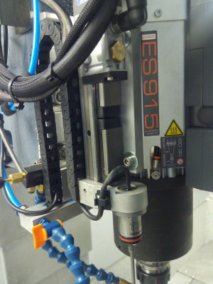

Byl sem línej nandavat sondu a připojovat kabel
https://www.youtube.com/watch?v=XwUAiVaY0kU

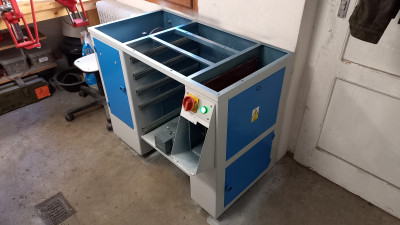

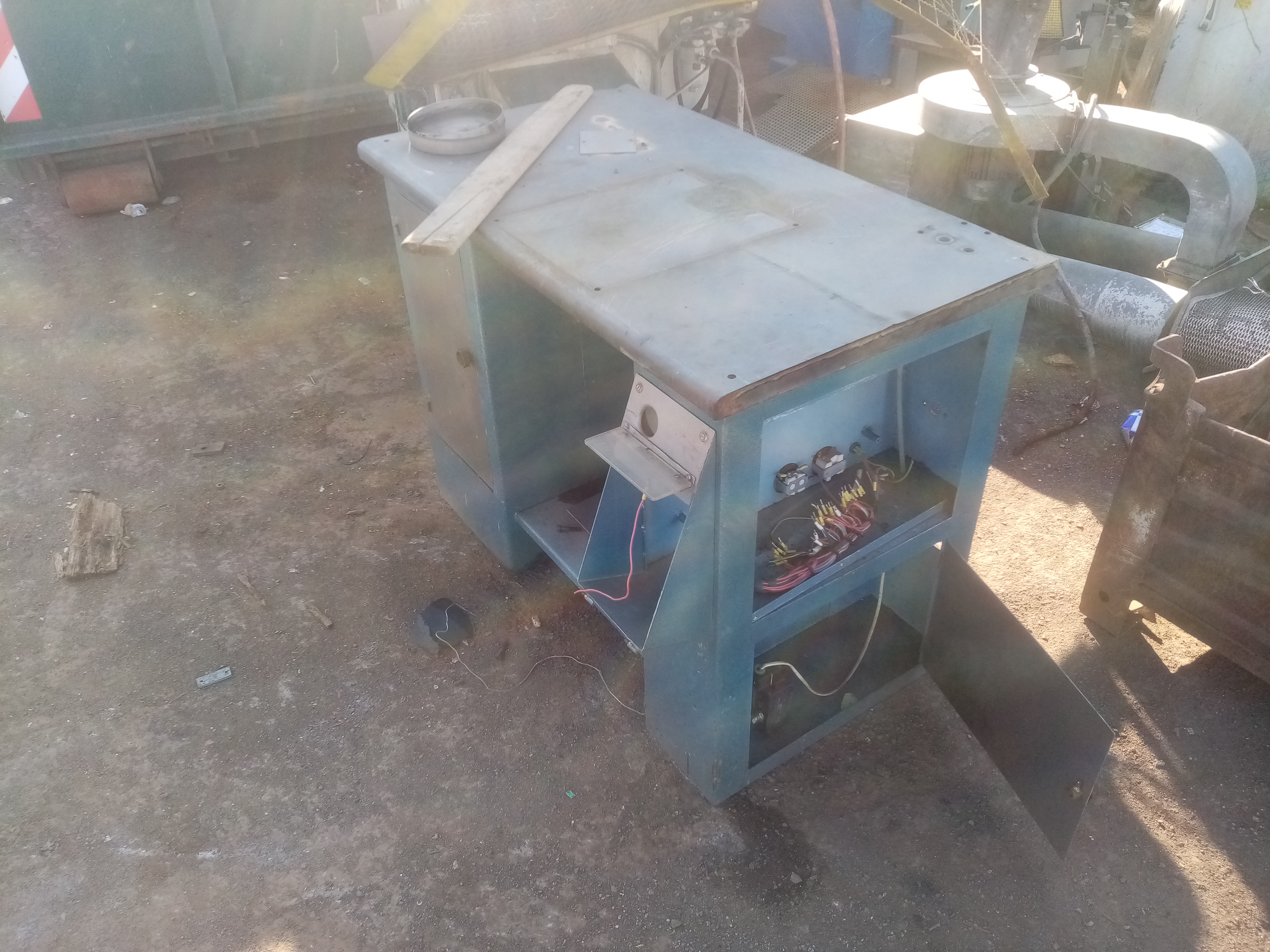

Bytelný stolek z kovošrotu, váha cca 140 kg, býval na tom nějaký lis a je tam prostor pro elektro rozvaděč. Už se z něj pomalu rýsuje pěkný stolek pod vrtačku. Ovladaci prvky a frekvenční měnič už jsou na místě. Uprostřed bude 5 zásuvek na nářadí a nástroje. Budu je ohýbat a svařovat příští týden.
Před
Po

Modros
Příspěvky: 2130
22. 12. 2021, 12:04

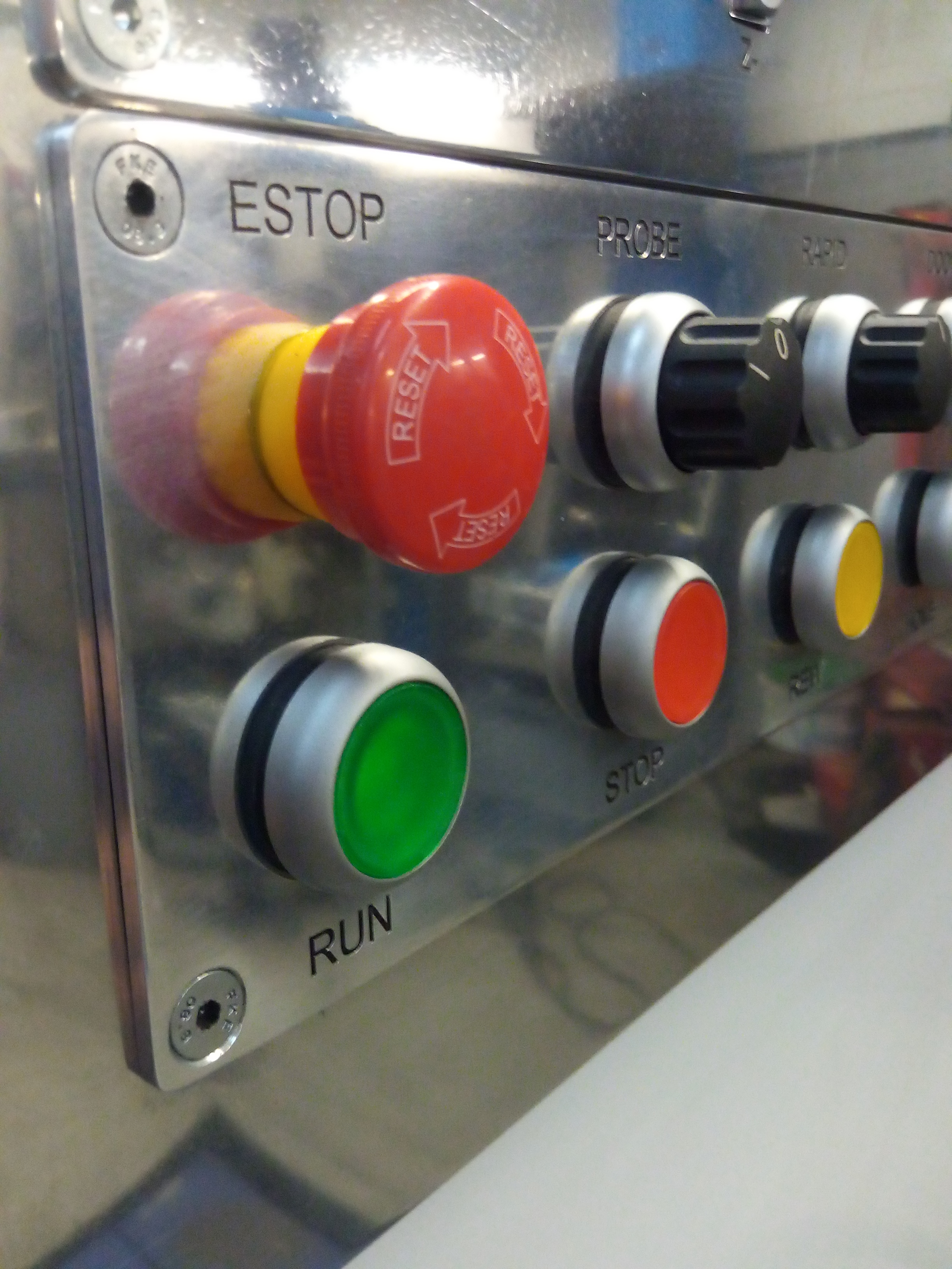

Výroba panelu
Dvakrat předepnuty vozík, 20 pneumatický válec, držák sondy

Modros píše: ↑22. 12. 2021, 11:46 Byl sem línej nandavat sondu a připojovat kabel
Mam to podobne. Taky Marposs T25, ale na dvojici mensich linearu MGN9.

Dawe píše: ↑22. 12. 2021, 1:02
tu dvacku lineár sem měl v šuplíku, válec taky..akorát sem udělal držák sondy, když spustim sondu nahraje se gcode pro změnu nástroj...až dodělám ATC tak se vloží do vřetene prázdnej nástroj a pak teprve vyjede sonda
už mě dvakrát vyklouzla sonda z ruky...jednou sem urazil dotek a podruhé ohnul.....a při atc zapojovat kabel se mě nechce
