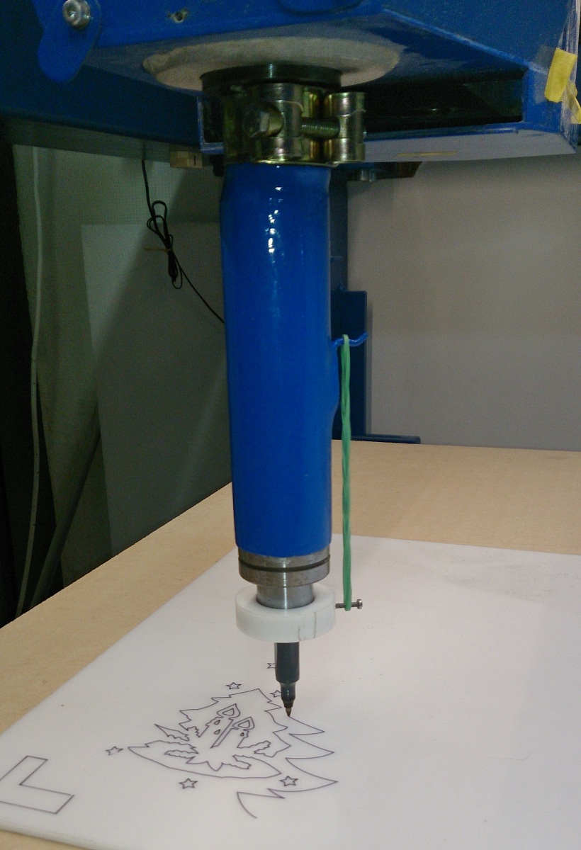

Jednoduchy drzak na fix(pero, tuzku...).
V laminatovym pouzdru jsou dve linearni loziska 20mm a v nich duta brousena tyc z: http://cnc.inshop.cz/nepodeprenetyce/sp ... ItemIdx=12. Prumer dutiny ma cca 13,9mm. Cele je to nasazene primo na hridel vterena a stazene sponkou. Zdvih cca 10mm. Gumicka je na odlehceni pritlaku, aby se nenicily hroty tenkych fixu, casem ji nahradi pruzina ( az sezenu nejakou vhodnou 8) )

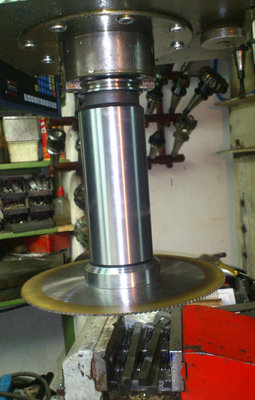

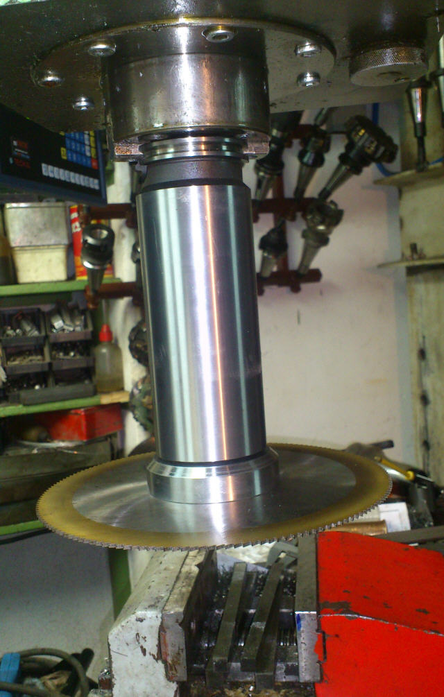

no taky jsem trochu bastlil
upínání pro pilku na kov pr. 200 ...

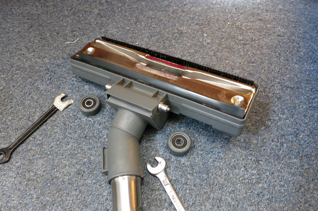

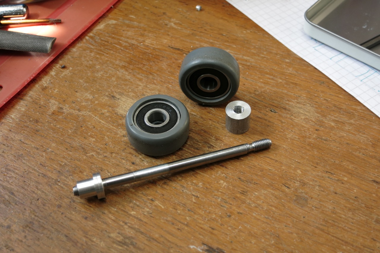

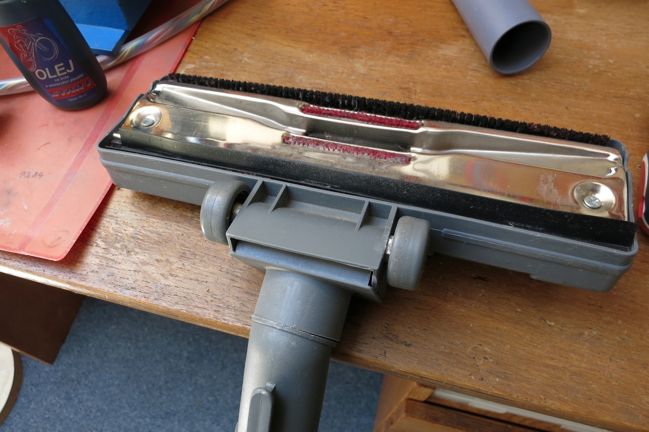

Opět se mi postaral o zábavu náš šitózní lux, tentokrát o dost sofistikovanější než posledně. Na nástavci se vyžužlala pseudoložiska v kolečkách (v obou najednou, jak to dělaj?) a celý se to rozpadlo. Tak jsem nažhavil mozkovnu a mazla, na kolečkách vyzkoušel nový vnitřní nožík od picoma a zapustil do nich opravdická ložiska, hřídelku ozávitoval a vytočil aluminiové redukce. Vlastně to byla pěkná práce, jsem těm lumpům za ní vděčnej (zvlášť když teď na nic většího nezbejvaj kapacity). A ještě jsem dostal pochvalu (normálně dělám spíše kravinky s nevalným dopadem na zvyšování kvalit společné domácnosti :)).
Hezkou neděli, T.

no nechci ti brát iluze, ale nebylo by levnější koupit novou hubici ? :D
Ale jak říká robokop, kdo si hraje, nezlobí :D

.. víš co má teď plusovejch bodů u manželky :D

nebylo :) spíš by bylo levnější, kdybych nedávno neodvez v rámci debordelizace sklepa dva podobný nástavce do sběrnýho dvora, ale to je život.. :roll:

vysavace zelmer,ty zachrani vase dílny :-) jinak patri k tem lepsim,predstav si mit doma jinej :-D

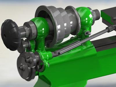

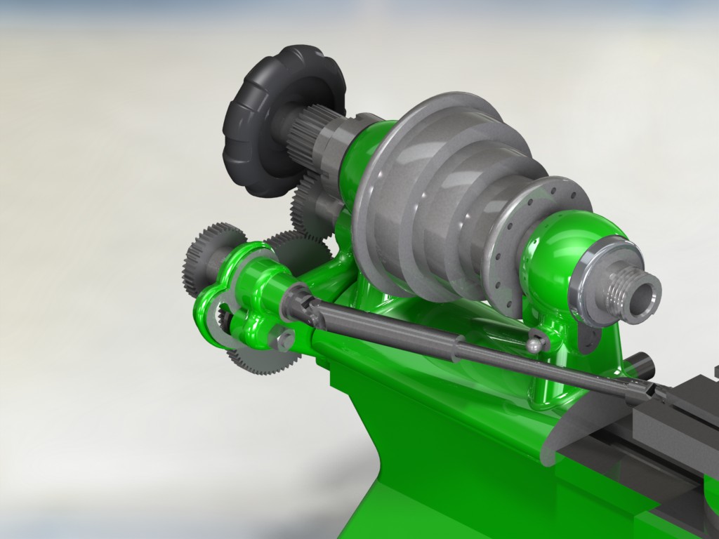

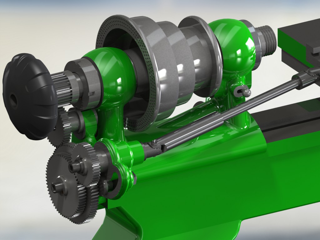

Já jsem se konečně dokopal přes víkend k překreslení šroubek po šroubku Schaublina SV70 abych už ho konečně mohl dát přes prázdniny do kupy a k výrobě sestavy posuvů na kterých momentálně makám :)
tady je potom malá studie funkčních posuvů

čau, máš to moc pěkné, to ses musel nadrbat, taky kreslím (SolidWorks) tak vím, že to nebylo hned :D pak hoď foto "živýho" strojku, to bude určitě velkoparáda, jak se zmotám finančně, tak soustruh půjde taky do baráku, dost chybí, když mám jen frézku :D

Hmmmm ..... hmmmm.....
Tak už vím kde se "stala chyba".
Ty si to totiž takhle naprosto nerealisticky nablejskaně a vyleštěně nakreslíš s přesností na mikrony......
.... a potom protože nevíš že to není reálný to i tak přesně a nablejskaně vyrobíš :!: :lol:
Těším se na to foto - "živýho" strojku.

:lol: jojo, to doufám, že to bude pěkný, už se na to těším, jen co dodělám Deckela, tak se na to vrhnu. Tohle je model 1931, úplně první 70 co se dělala, ještě s jednoduchým vřeteníkem a ložem bez výztuhy a nesla označení SV 70 a je k tomu i hodně werků. Stejně tak budu mít k nakreslení i Schaublina 65, který ale není můj, tak doufám, že ty díly pán půjčí, zatím tady mám jen lože, někde jsem dával fotky

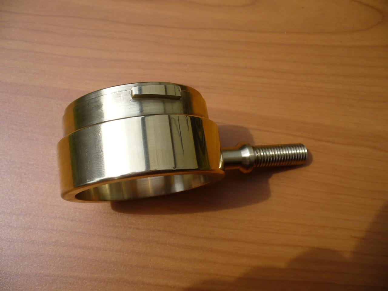

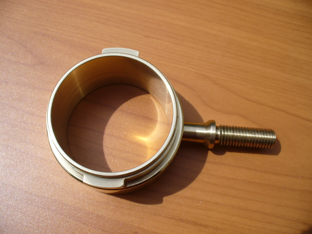

jinak dneska jsem bastlil tohle, docela jako oříšek se ukázala strojní výroba těch spodních šikmin dvou zámků, ale nakonec jsem na to došel :D

na co to je?
prijde mi to povedome :D

Tumliku, teď už ti to nikdo nežere, jenom další render :roll:

robokop píše:na co to je?
Pride mi to jako paka z kavovaru. :P
