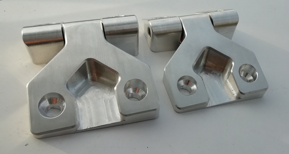

Niečo k téme "Co jste dneska bastlili?". Pánty na LR Defender.
Pánty
Pánty

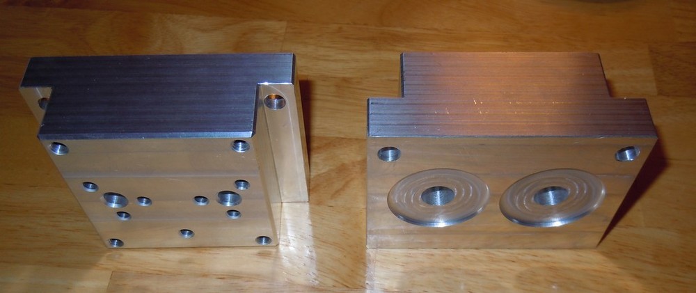

Dva dny frézování a formička na babyplast je hotová. Kromě jader, vtoku a vyhazování. To si udělá udělá sám zákazník.

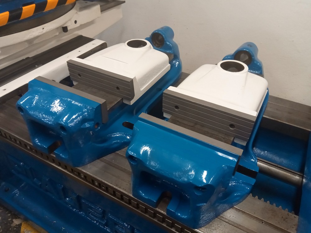

Svěráci

DwPetr píše: ↑7. 10. 2018, 8:35 Svěráci
hezký, párovaný nebo nepárovaný??
DwPetr
Příspěvky: 5262
7. 10. 2018, 8:58
Je vidět že jsou trošku v detailech odlišný, takže z jedný serie určitě nejsou, až je dodělám, tak je hodím na stůl a kouknu jestli jsou stejný, zatím vypadá že vzdálenost čelisti a vejška sedí, tak uvidim. Kdyžtak je vyhodím :D

Těsně před tím, než to uděláš tak mi prosím napiš :) Myslím kam je budeš vyhazovat... :lol:
Jo pěkné kousky. To je generálka nějakých starších, nebo vlastní výroba, nebo jen předělávka/dodělávka něčeho na nich? Nebo jaká akce proběhla :?:
