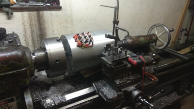

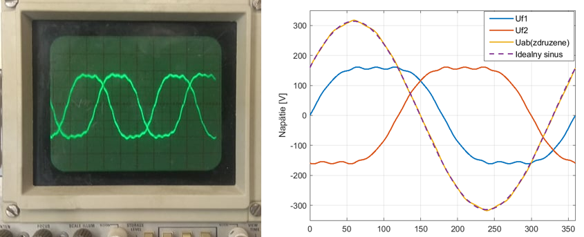

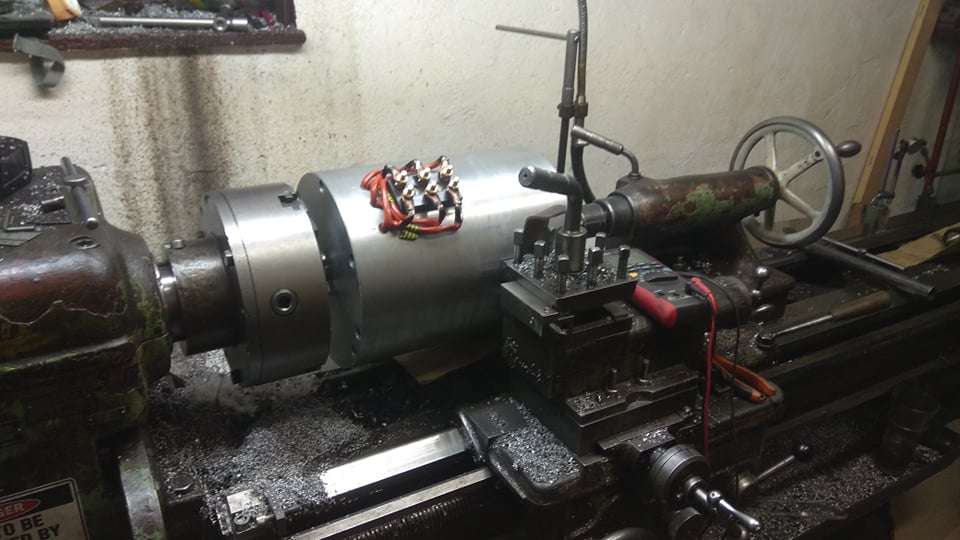

Dnes prvá skúška motora, roztočil som ho v sústruhu a pomeral som indukované napätia. Vyzerá to celkom sľubne, priebehy sú takmer totožné s nasimulovanými. (zmeral by som všetky 3 fázy, ale môj 70 ročný osciloskop nemá dosť kanálov :lol:)

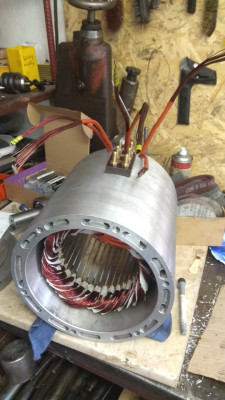

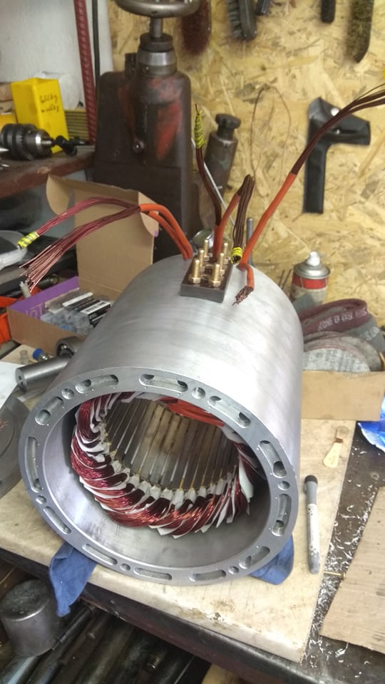

pěkný macek , máš fotku vinutí ?

Mám, ale nerád by som ju prezentoval, nenavinul som to moc pekne, robil som to prvý raz.
Jednu teda pridám, ale len tak z diaľky :lol:
Tos C45-2000
Příspěvky: 7197
20. 5. 2020, 5:57
hele na první pokus velice dobrý , to vinutí jsi nějak ještě bandážoval a impregnoval ?

Vďaka. Idem ho ešte impregnovať, mal by to byť nejaký epoxidový lak, takže bandáž asi nebude potrebná. Ale drží to dobre aj bez laku, je to vinuté 1mm drôtom. Keby som to robil ešte raz tak použijem nejaký 0,6mm, dosť ťažko sa s ním pracovalo.
Ale najskôr ho chcem skúsiť naprázdno, či sa vôbec roztočí :mrgreen: po naimpregnovaní už by sa ťažko rozoberal. Zajtra idem ku kamarátovi čo k nemu robil menič, potom dám vedieť ako to dopadlo. Ale podľa tých indukovaných napätí by malo byť všetko v poriadku.

turnigy> nahodou, vypada dost dobre. Na to ze jsi motal motor poprve, navic jednickou dratem....tak vyborny.

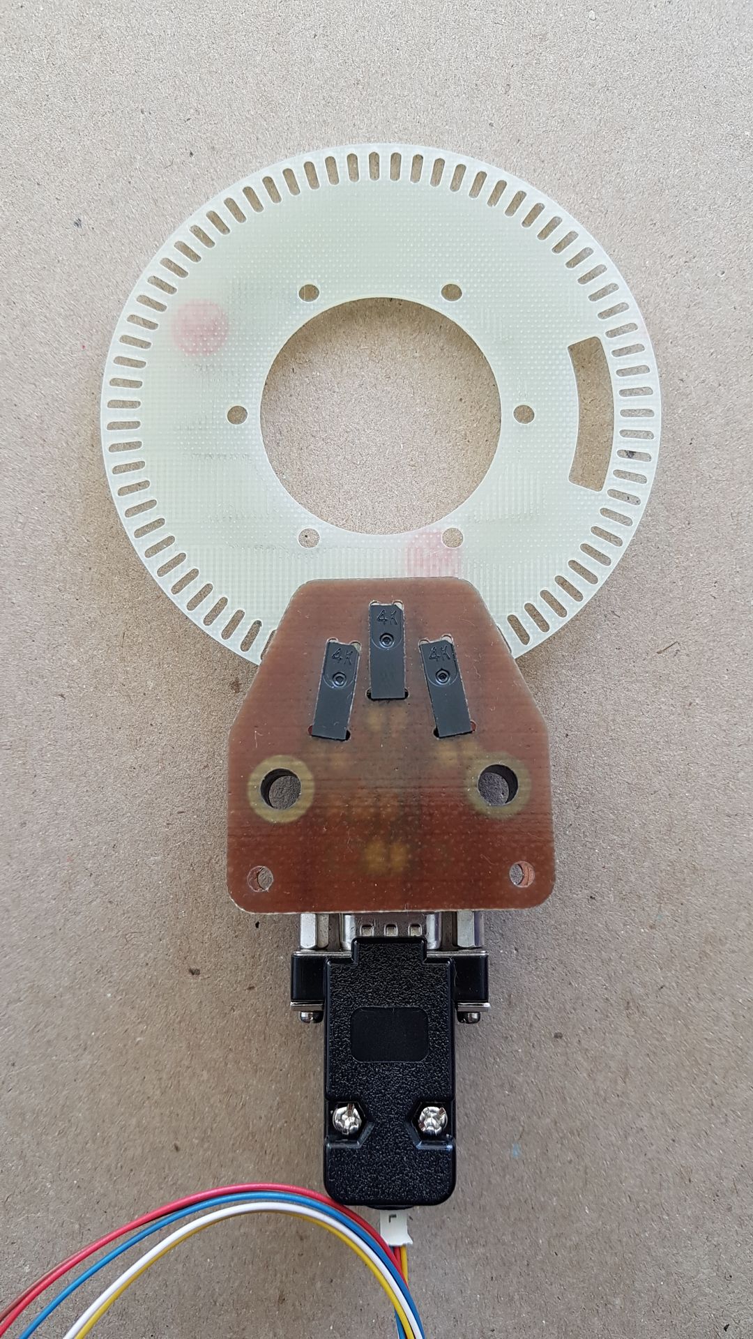

Ten konektor si mal doma co,, nestacila rj45?
Příspěvky: 9646
21. 5. 2020, 10:41
Použít RJ45 by mě tady vůbec nenapadlo. Toto je z běžně dostupných řešení imho nejvhodnější (hlavně proto, že se to dá utáhnout, také se dá použít libovolný kabel /případně zvažuji zabudovat dovnitř TTL převodník/, dá se zastínit, dobře se mi s ním pracuje atd.).

21. 5. 2020, 3:50
A predsa sa točí :lol:

turnigy> pekne to mas! Kam ten moturek vlastne pujde?
Vyplati se ti to sam vyvijet, testovat a vyrabet? Kdyz na to koukam, tak to je prace a prace, rekl bych ze se to nemuze zaplatit?! Nebo to delas jako soucast nejakeho skolniho projektu, nebo diplomku?
