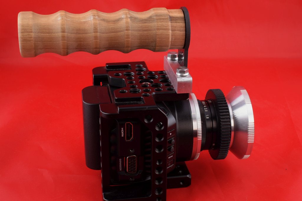

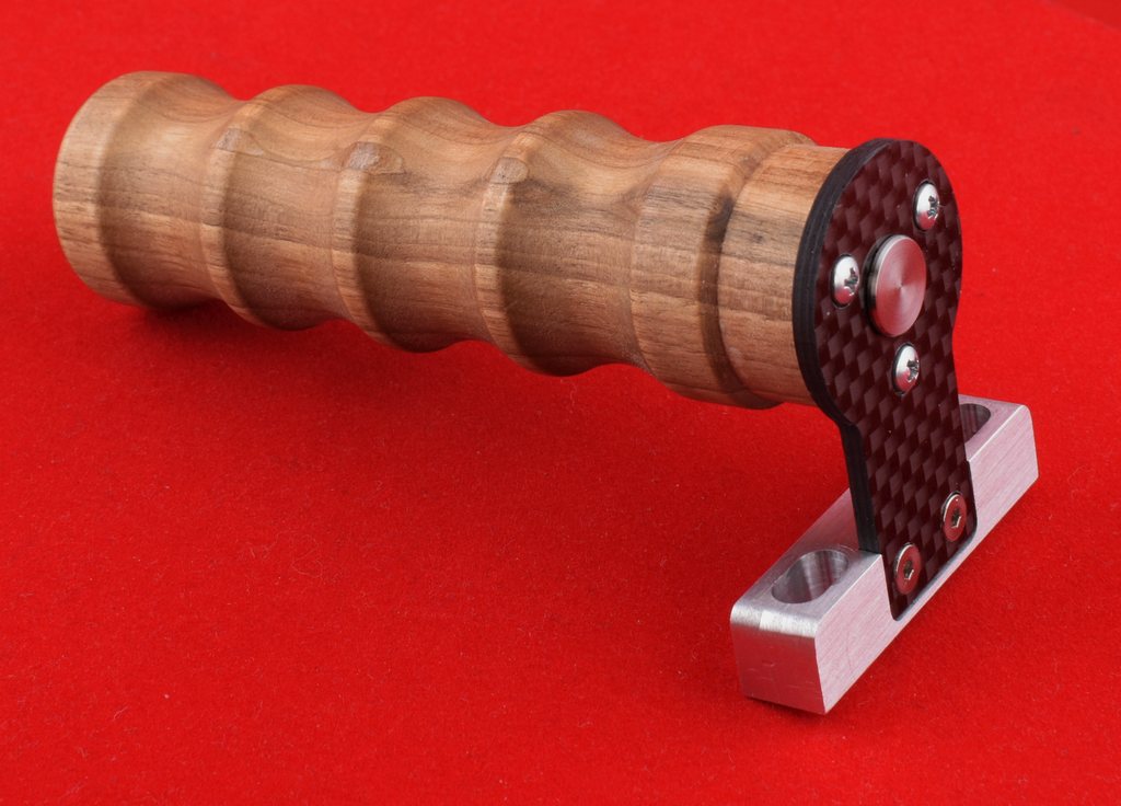

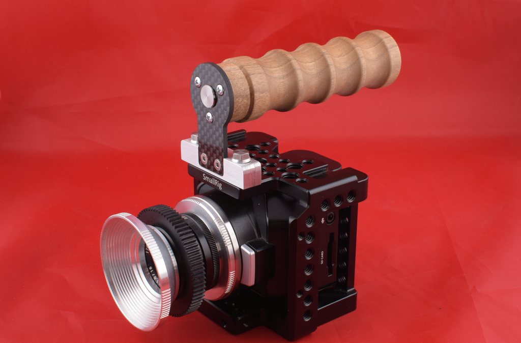

Jeden designový výrobek - top handle (ručka) ke kameře. Ořechové dřevo, carbon a dural 7075.
shaolin
dezinfo trol
Příspěvky: 1346
26. 5. 2020, 5:48
Zaujímavá rúčka a aj foťák. Vyzerá to tak retro-moderne.

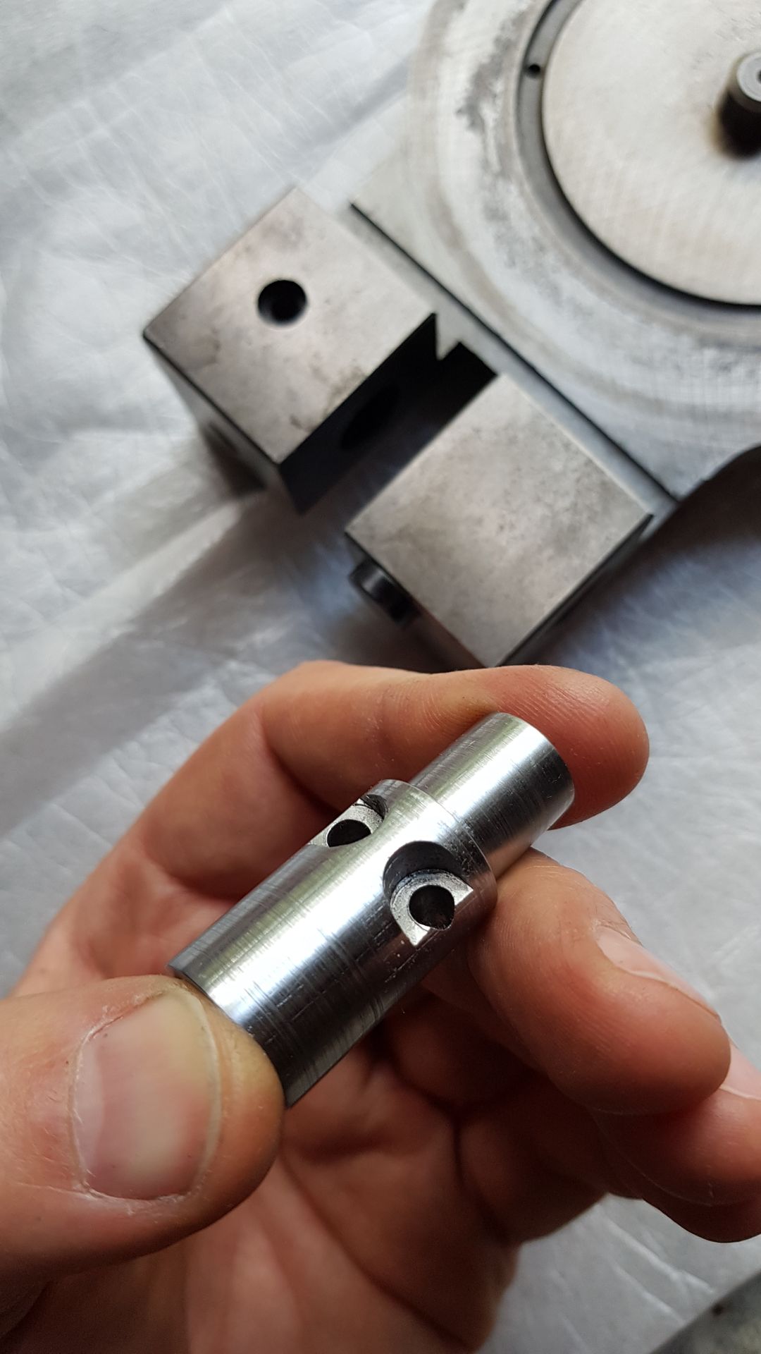

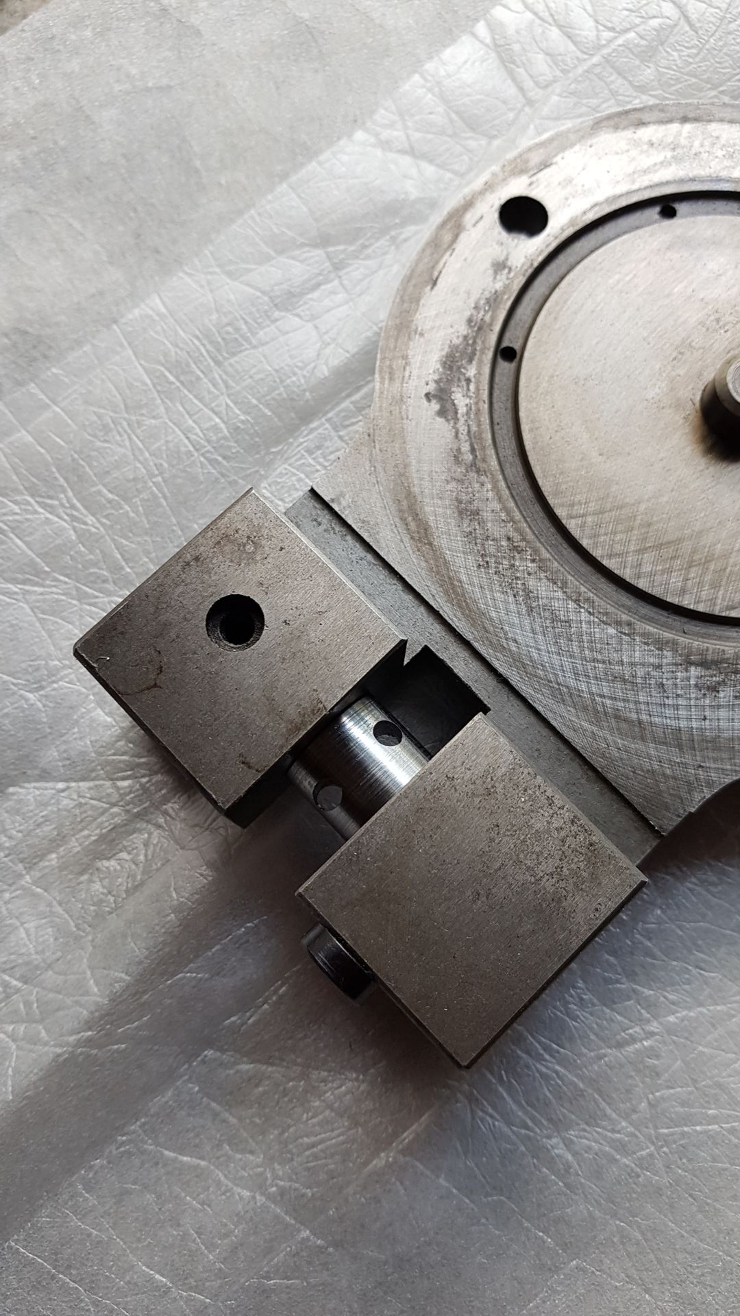

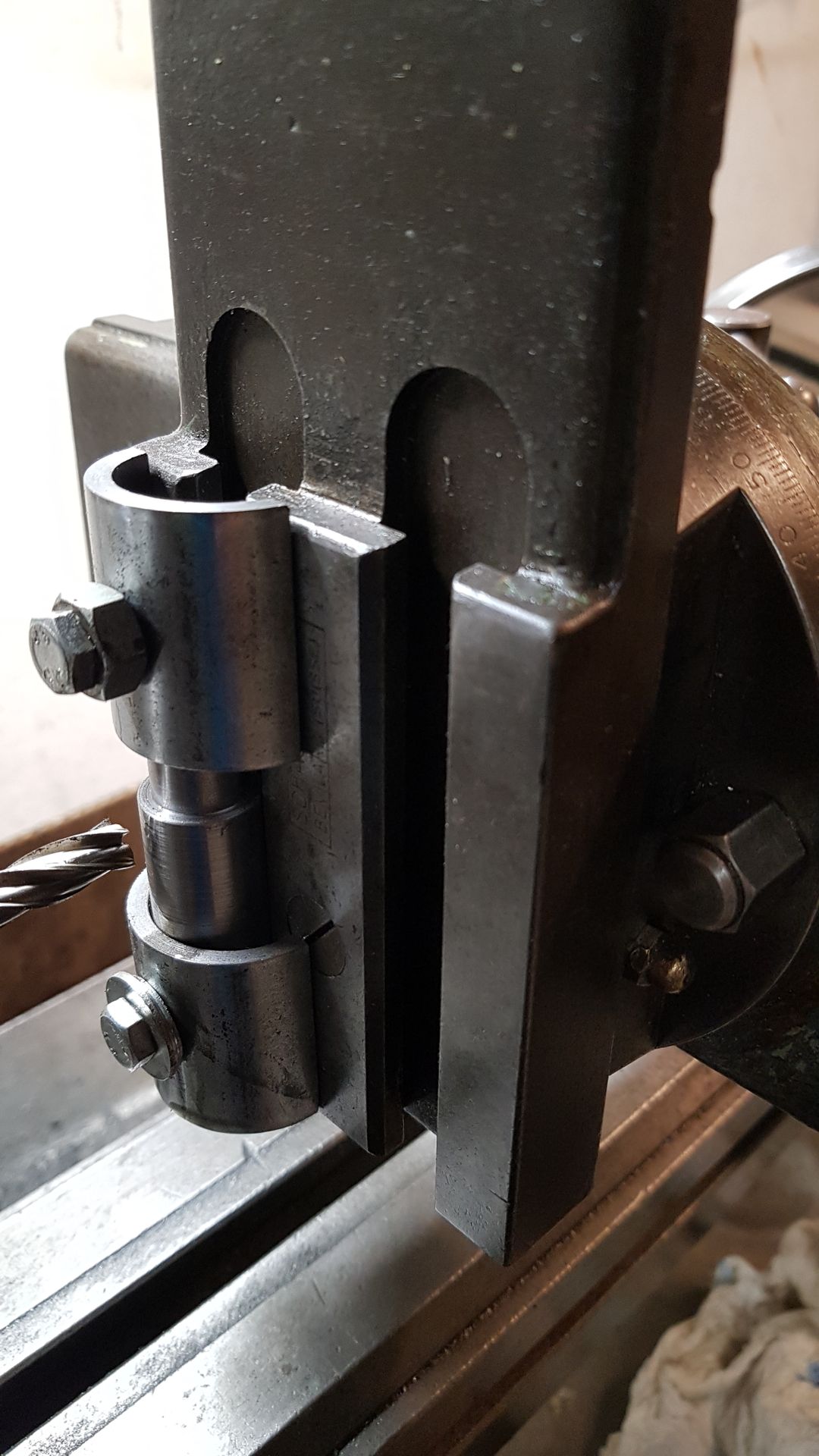

První součástku pro první osu (včera). Také to byla premiéra frézovacího přípravku.. Žádný zázrak, trochu mi v jednom směru ujela nula, ale na funkci by to snad nemělo mít vliv, u matky budu muset dát většího bacha.
shaolin píše: ↑26. 5. 2020, 5:48 Vyzerá to tak retro-moderne.
To jsi pěkně vystihl, souhlas :)
