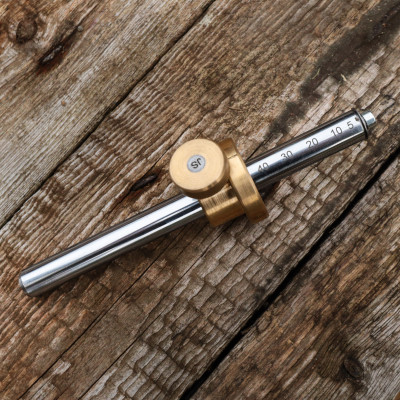

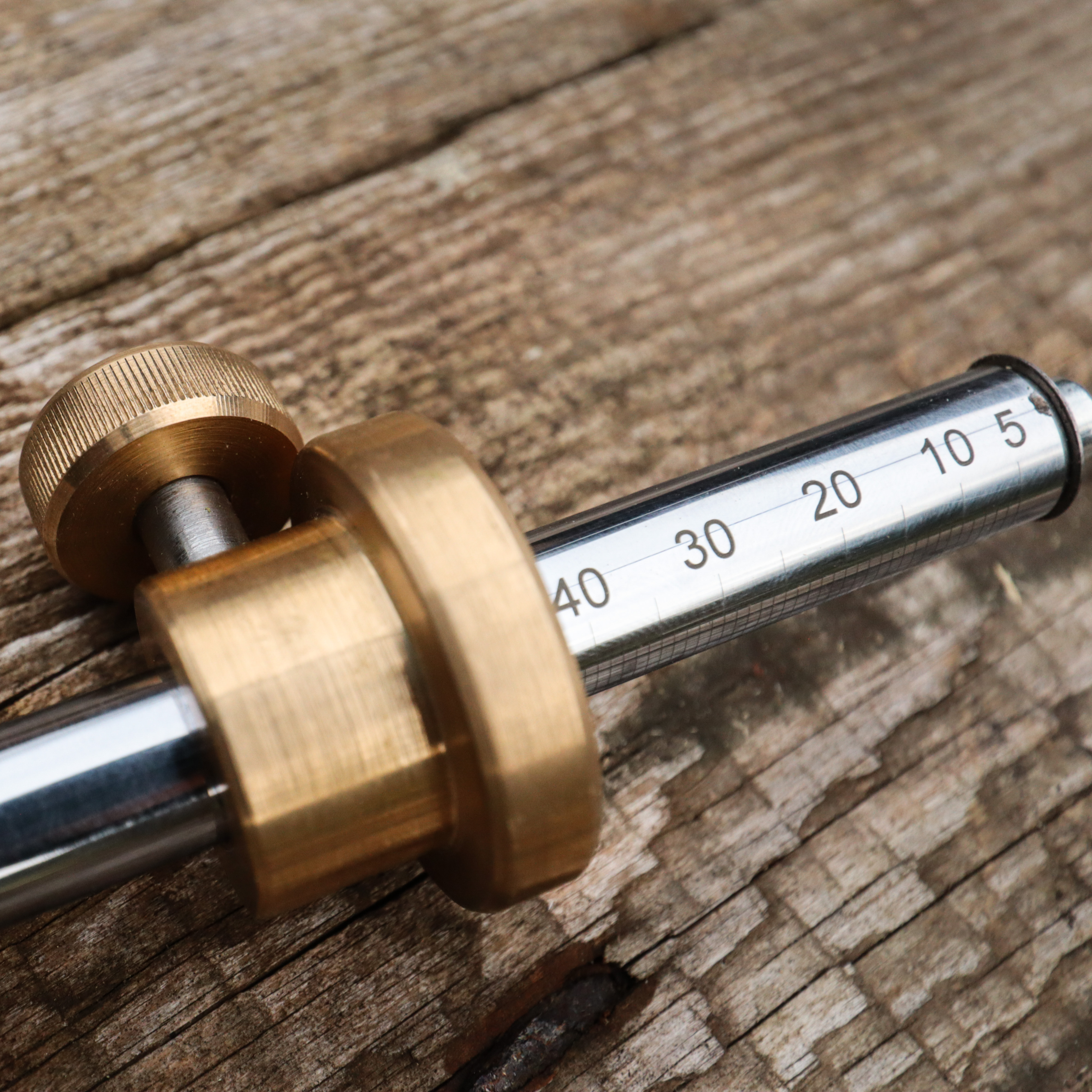

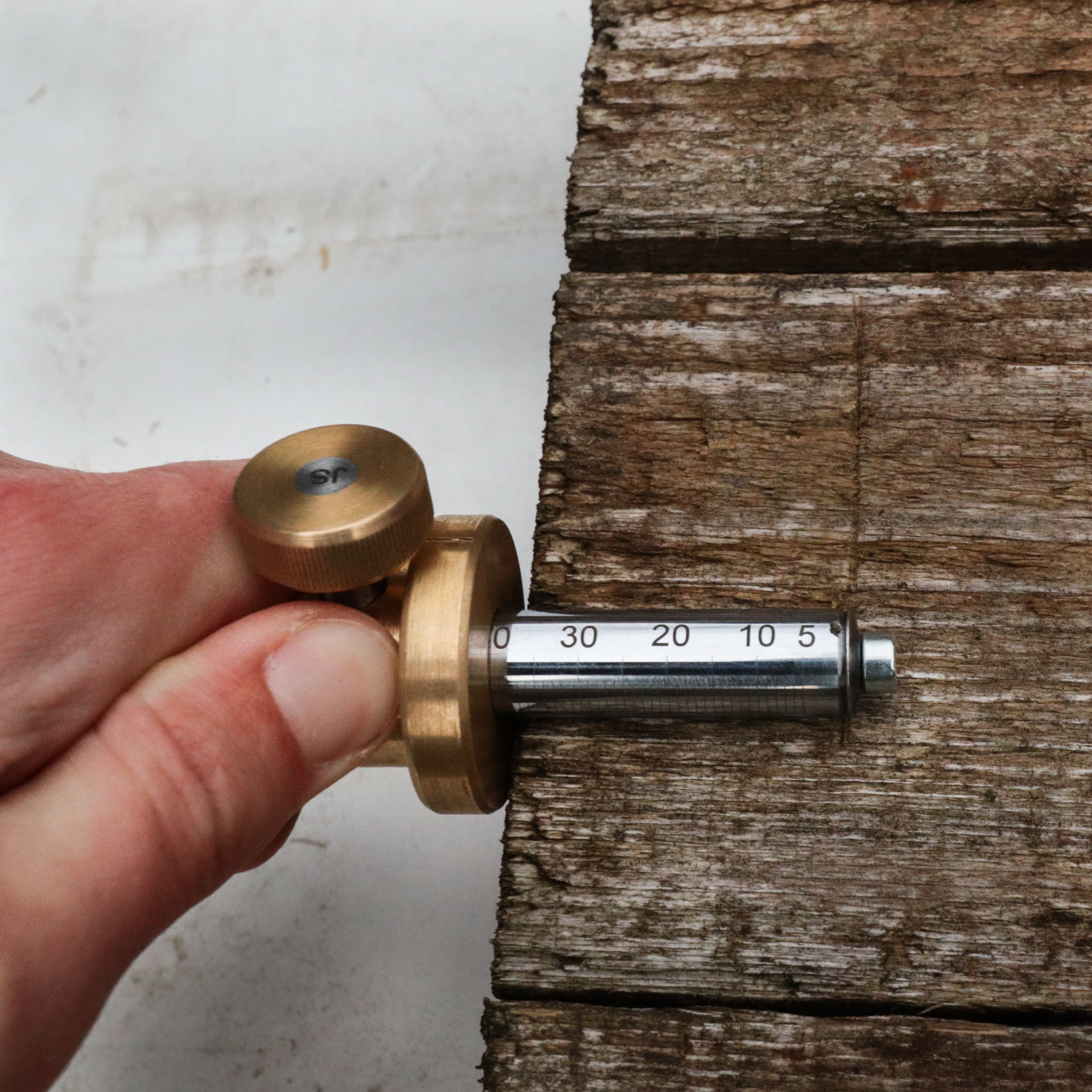

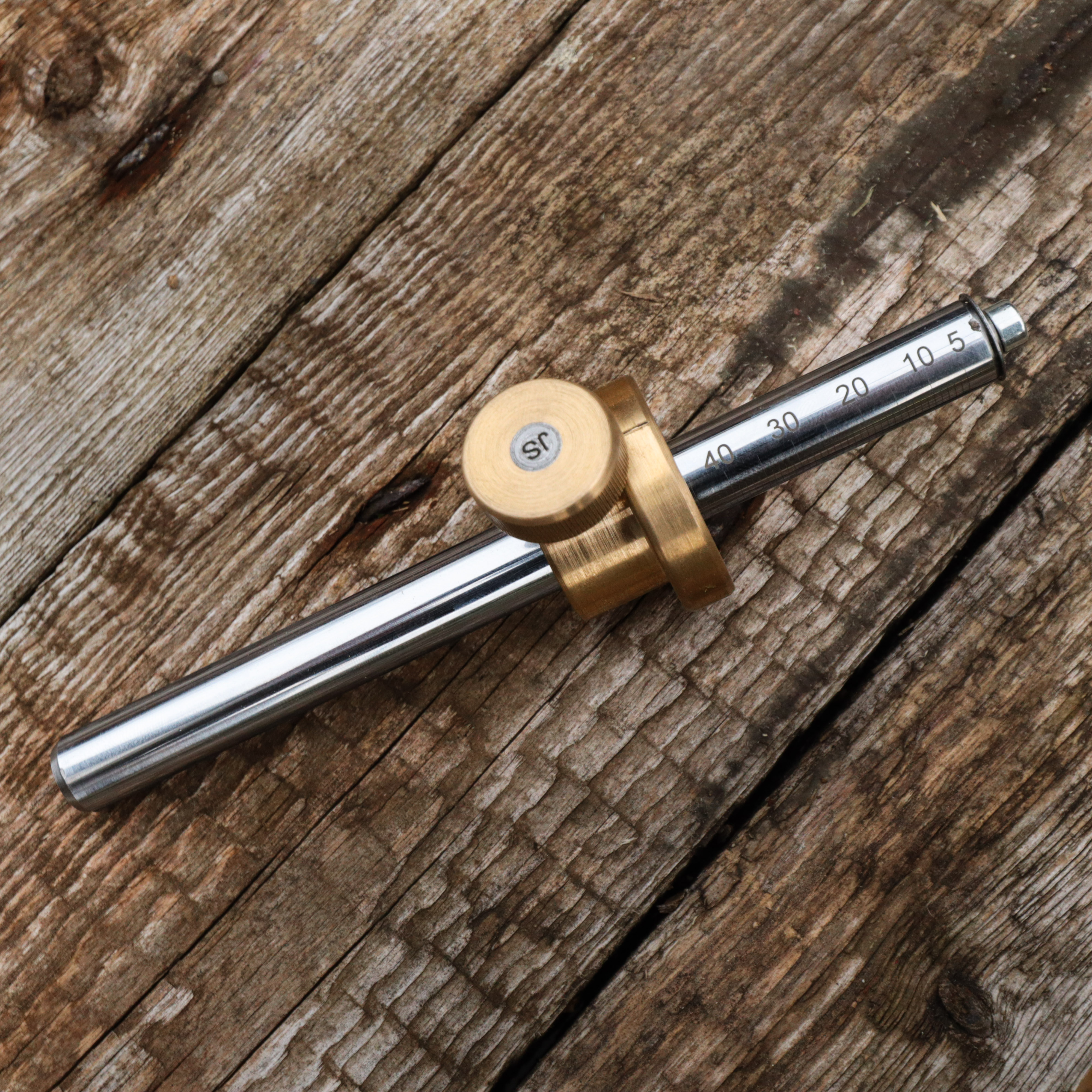

Vánoční dárek – Rejsek :D

Ale ten si nevyrábal, ten ti priniesol Ježiško nie?

Vyráběl :) Ježíšek jsem v tomhle případě já :D Ta hřídel je ze starého tlumiče z Fabie a zbytek soustruh a popisovací laser...

V tom pripade jsi moc sikovny Jezisek :-) Vazne, mne se to libi.

Veru, klobúk dolu. S čoho si použil koliesko? Je to to originálne k rejskom?

rezačka na kachličky :)

Díky :)
Bohužel jsem doma nenašel nic co by tam pěkně pasovalo, tak jsem to udělal z kousku 12050 a zakalil...

Ahoj, dokázal bys popsat nonius?

Ahoj, určitě jo... Ten laser má čtvrtou osu, ale nemyslím si, že ta přesnost polohování bude nějak závratná...

Myslel jsem, že bych si nonius vysoustružil a podle nějakého ozubeného kola v soustruhu naškrábal. Je fakt, že to bude na trapezový šroub se stoupáním 2 mm >> kdybych dělal 20 dílků, tak to bude po desetině a moc tam ty čísla nemají smysl. Nevím, zda dělat hustší dělení. To co popisuješ bude jistě přesnější než co vymýšlím já a zrovna by tam byly čísla. Závratnou přesnost nepotřebuju. Promyslím to. Děkuju.

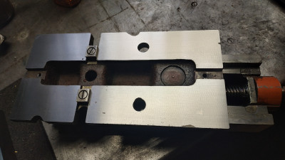

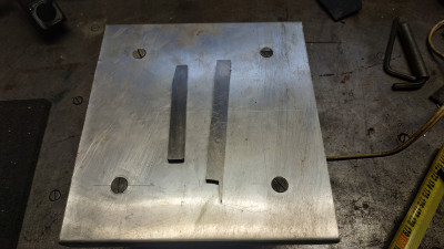

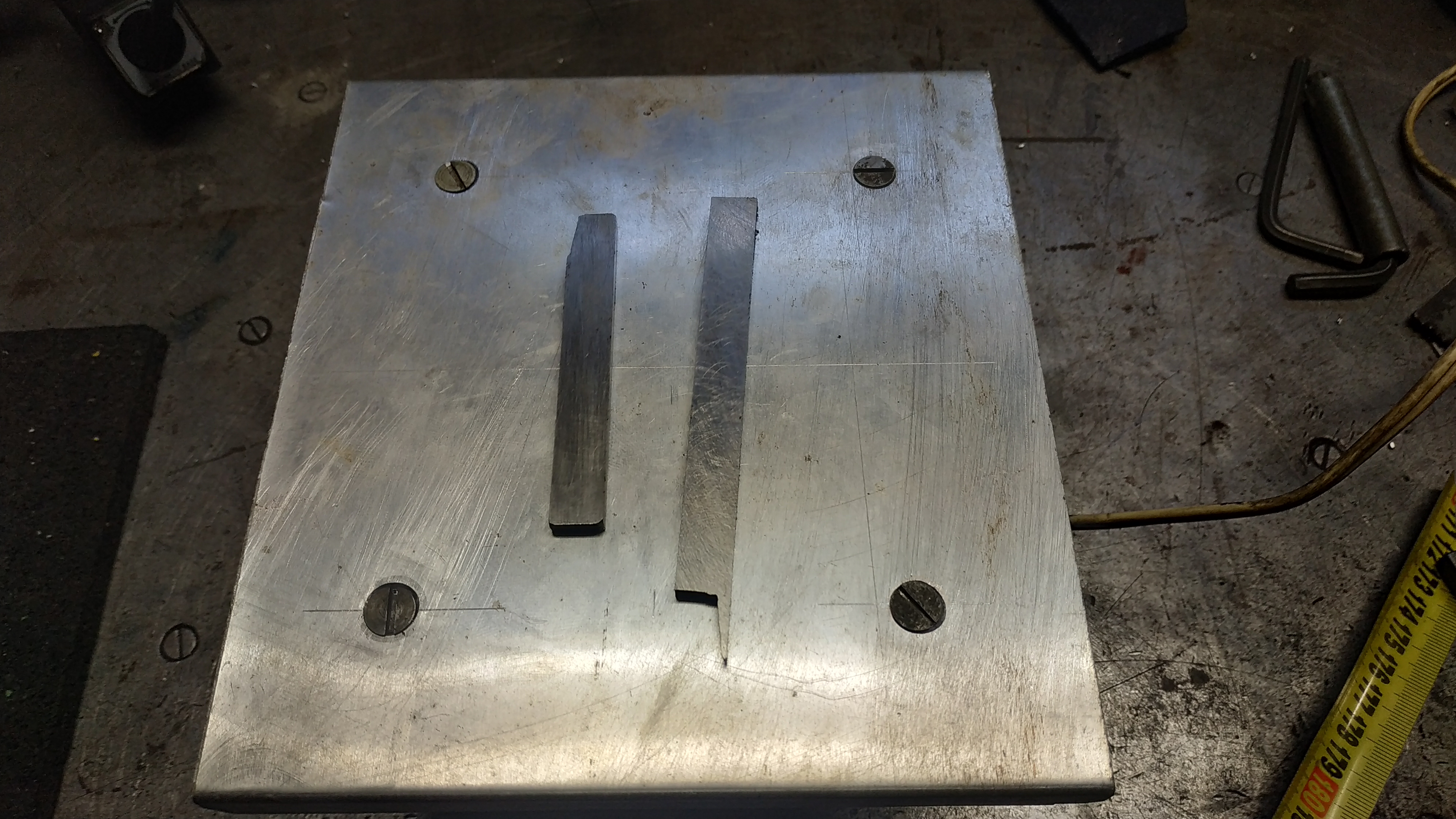

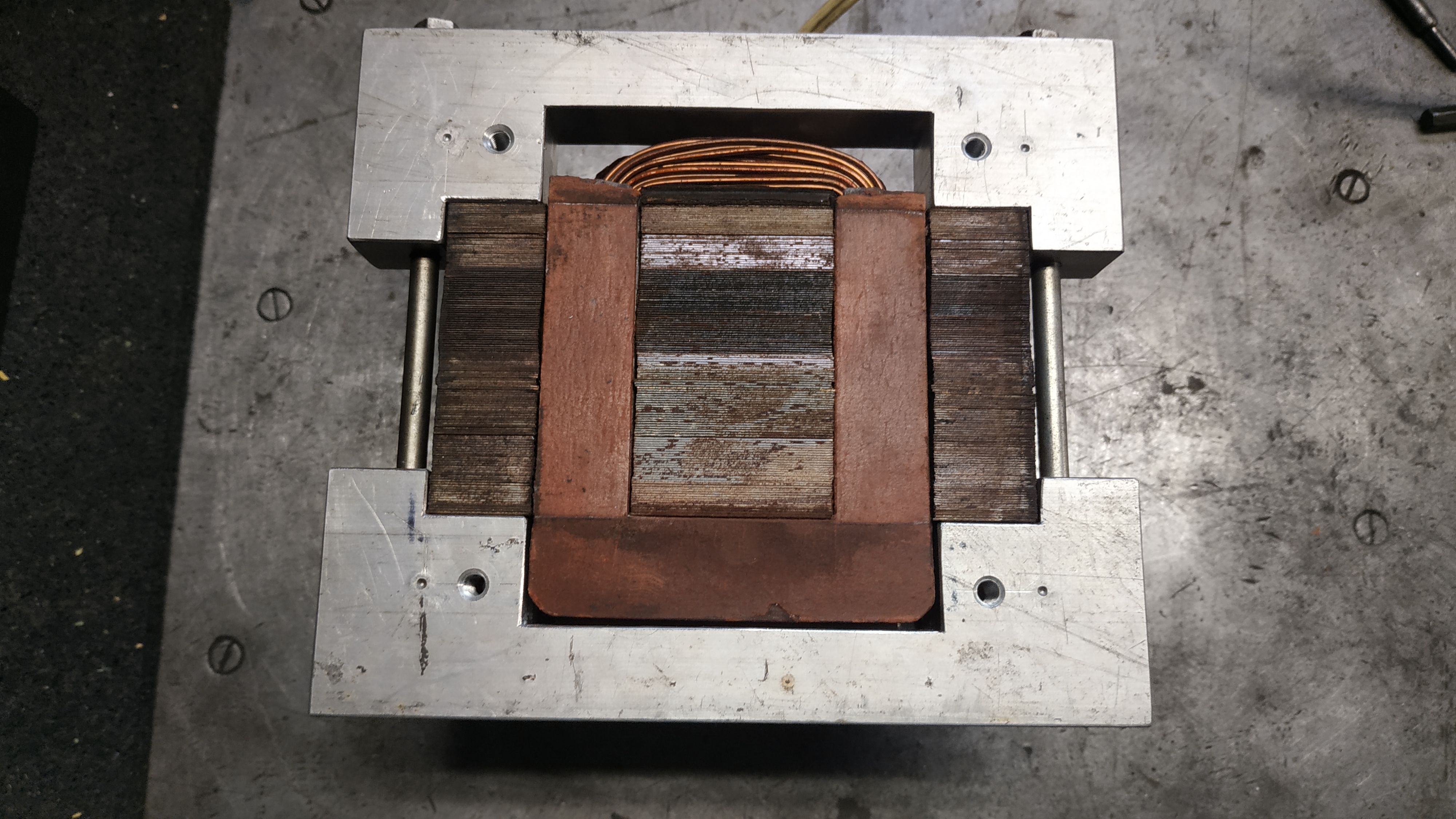

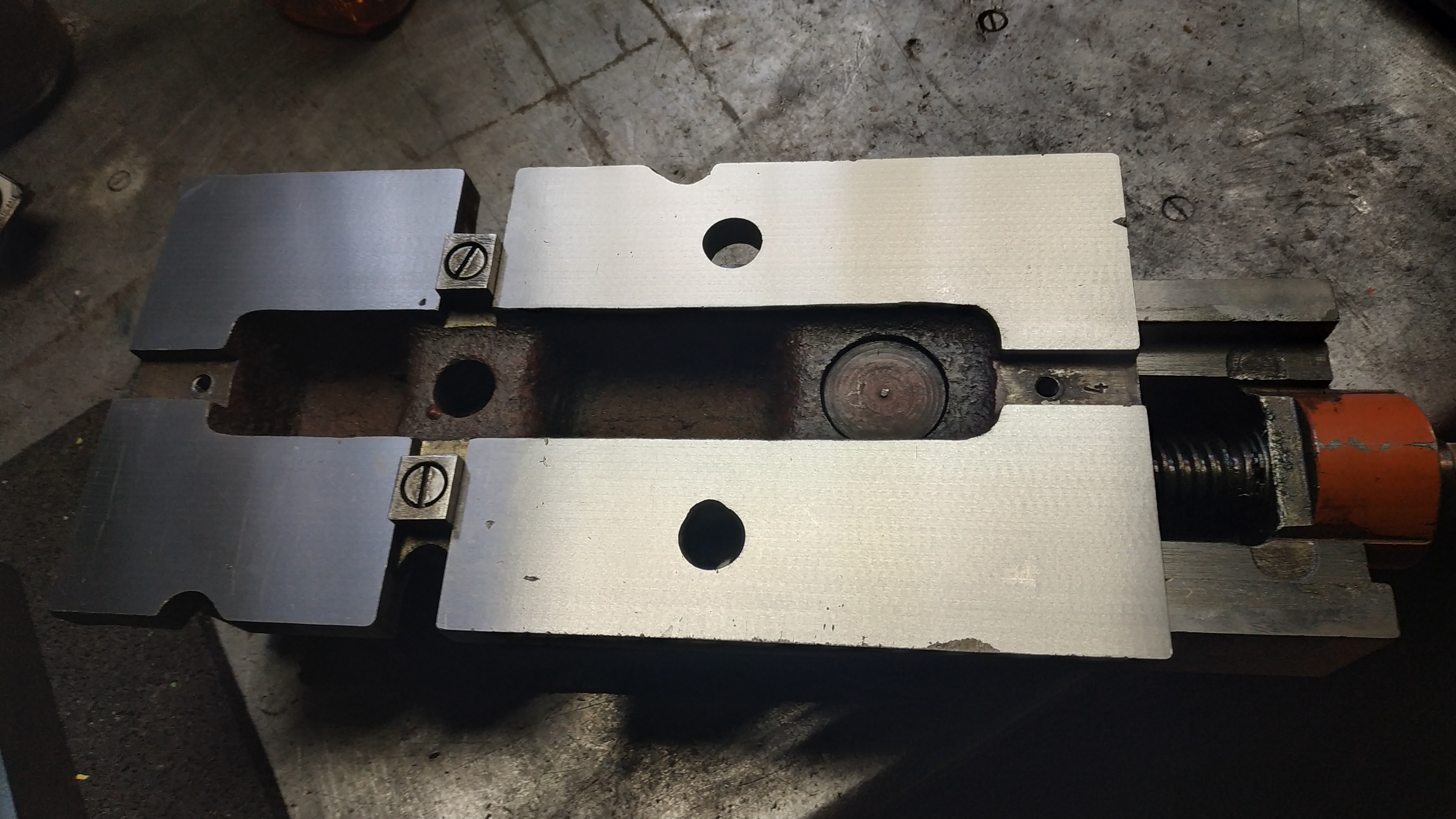

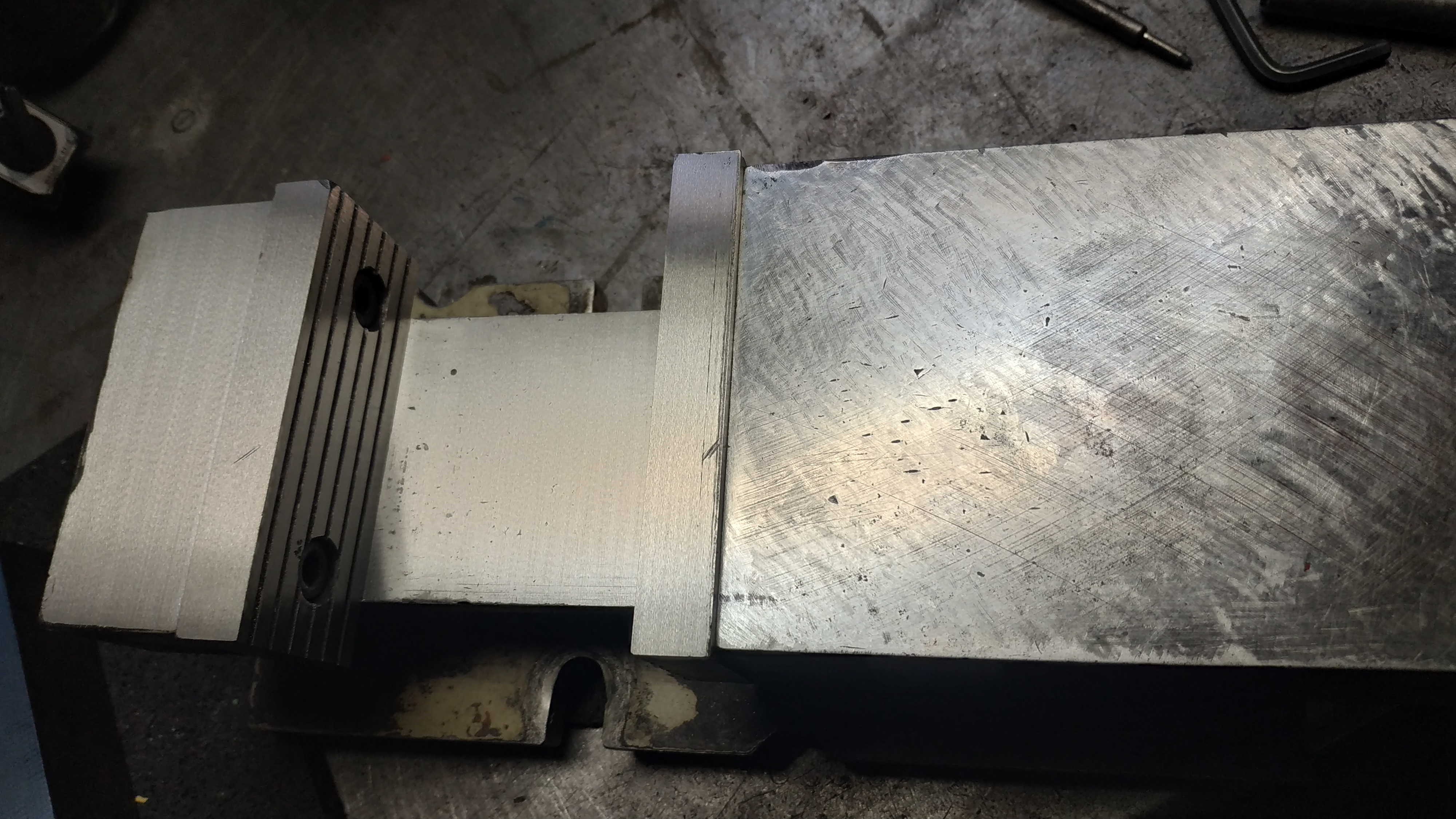

Vyúhlovanie čeľustí, prebrúsenie základne a tomu demagnetizér, bo čeľuste po prebrúsení ma k tomu donútili.

Ten odmagnetovač ako funguje?
