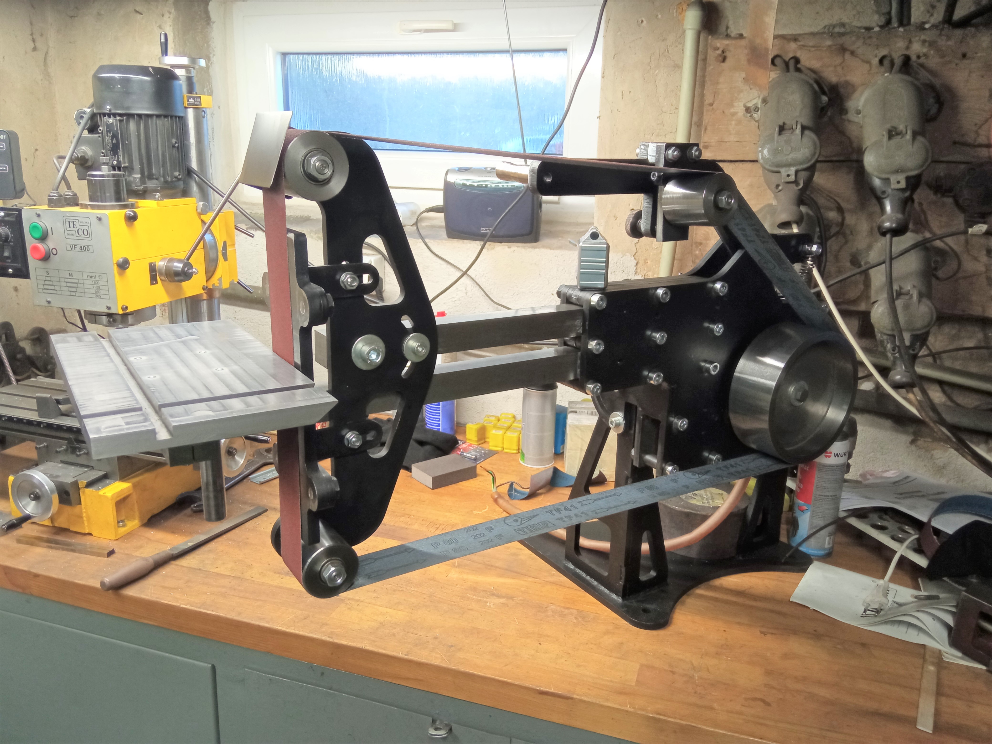

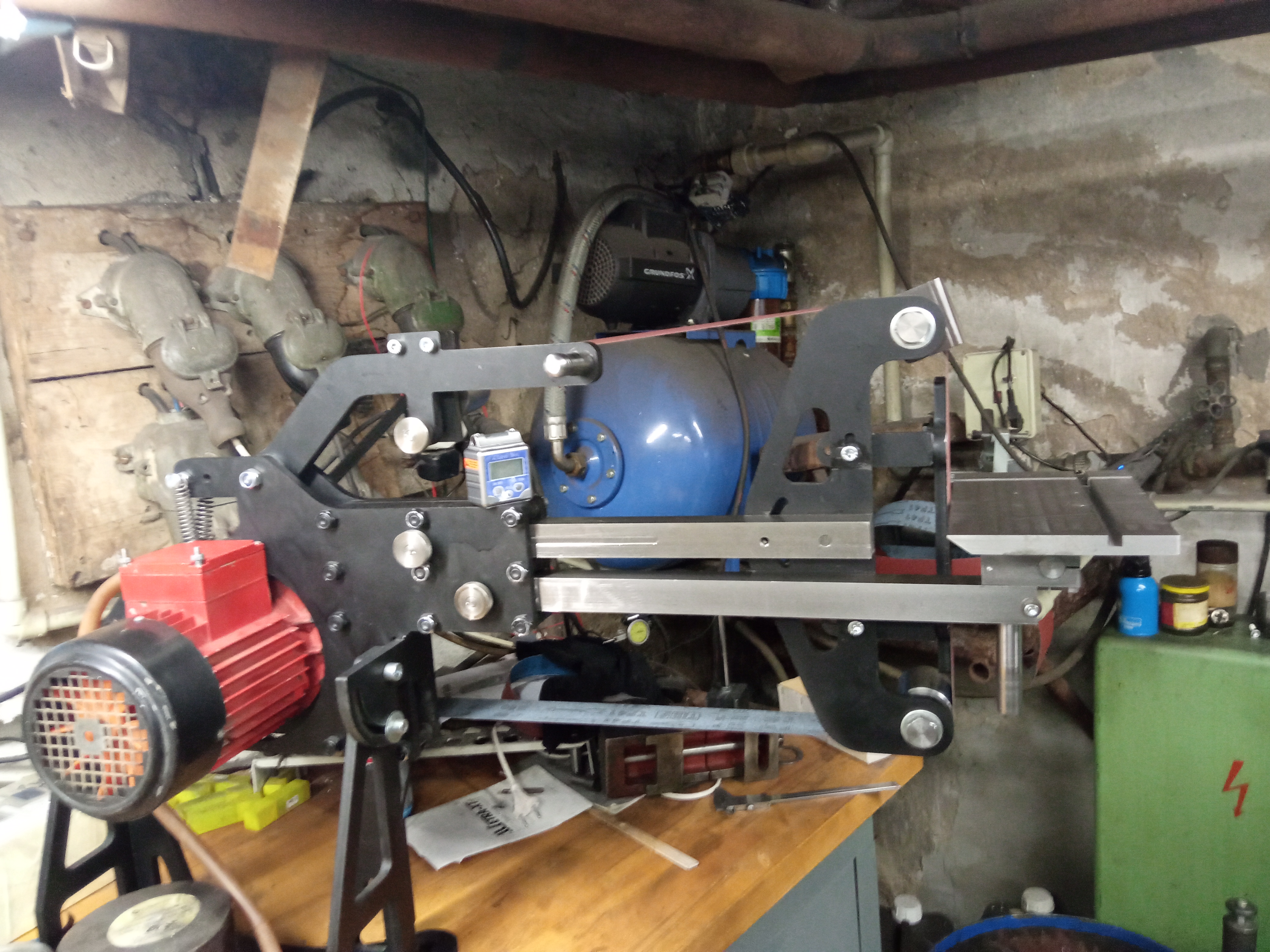

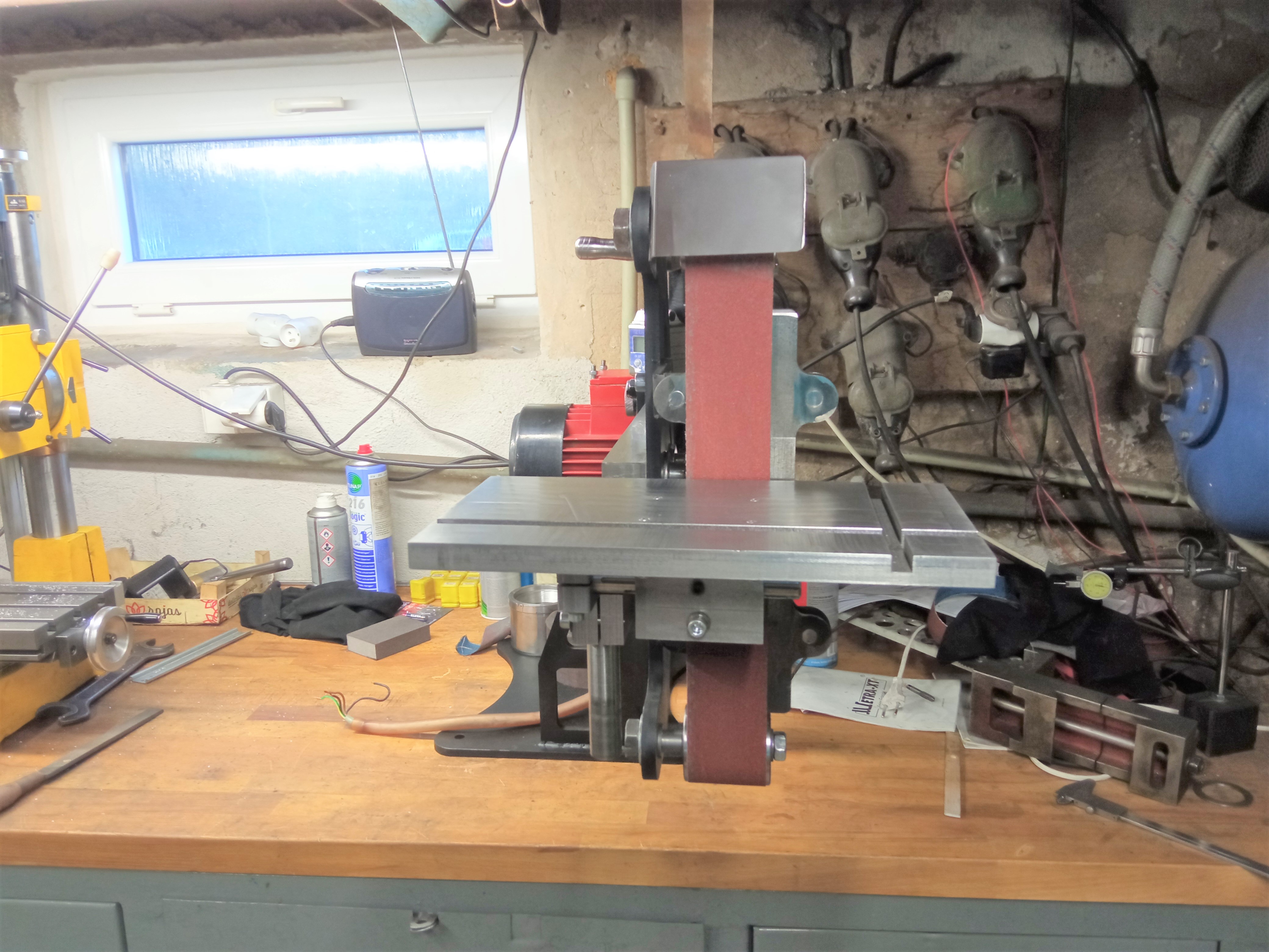

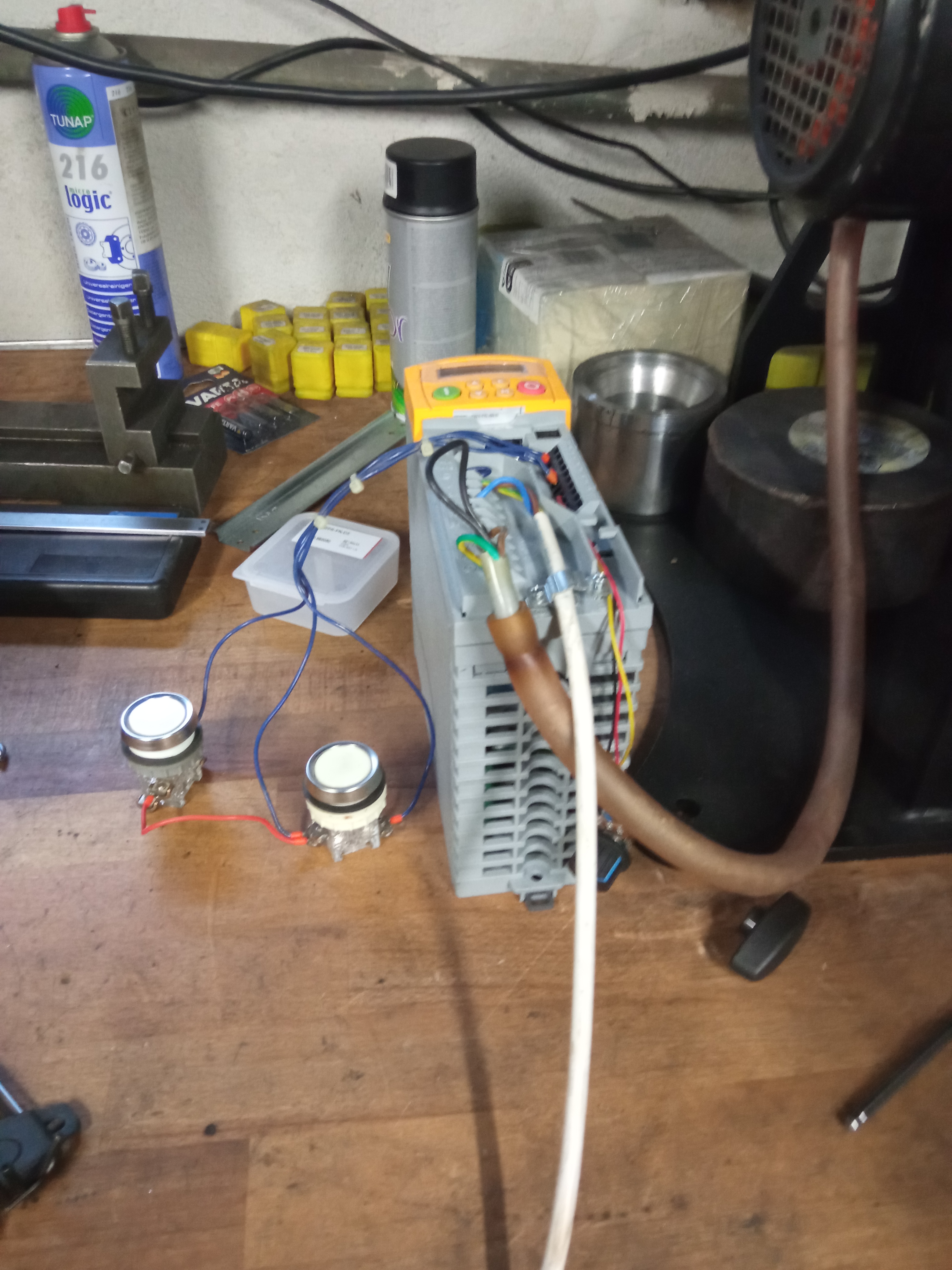

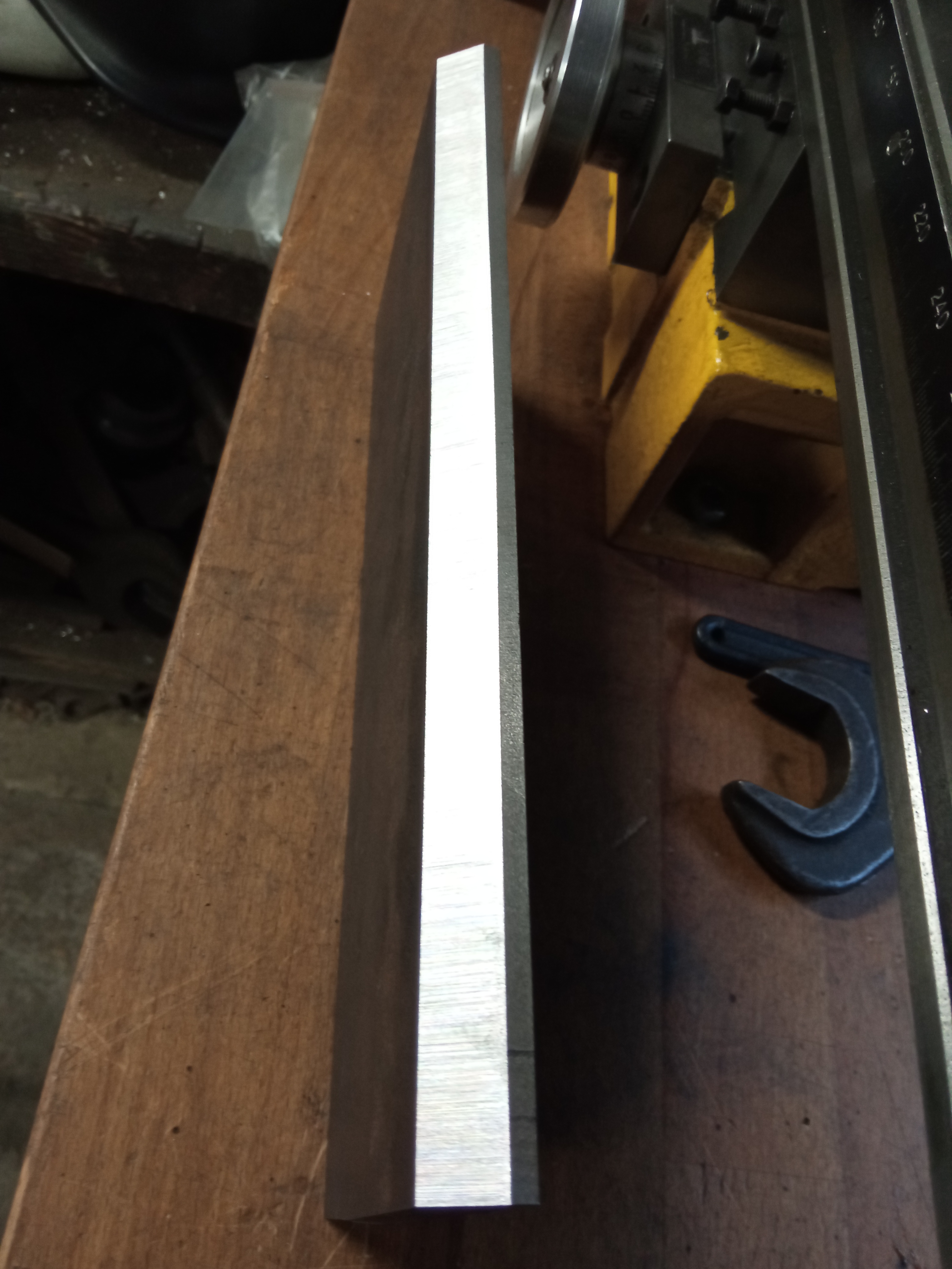

Začátkem roku jsem se rozhodl, že se pustím do výroby pásové brusky. Bruska je hotová a dnes mi konečně dorazil i nastavený frekvenčák, tak jsem nevydržel a otestoval jsem jí. Potřebuji udělat na 16mm plotně úkosy 60° a původně jsem to chtěl frézovat. Pak jsem si řekl, že je to ideální způsob, jak otestovat tohle monstrum. :) Překvapil mě výkon, který jsem skutečně nečekal a jediný limitující prvek je, jak moc teplý materiál dokážu udržet v pačmákách. Materiál mizí před očima a i když jsem použil pás o zrnitosti 40, tak povrch je lepší, než jsem čekal.
Ještě musím přidělat frekvenčák, zakrytovat ho a udělat ovládací panel na tlačítka a poťák, ale už teď jsem nad míru spokojený a bude to pro mne užitečný pomocník v dílně.

Moc pěkná práce! Také nad nějakou jednoduchou variantou uvažuju. Jaký tam máš motor (výkon, otáčky), prosím?

16. 3. 2021, 10:08
Motor je 1,1Kw/2850ot a Jeníček mu na frekvenčáku vykouzlil jednou takové otáčky, které si mohu volit potenciometrem.
Příspěvky: 9640
16. 3. 2021, 10:10
A ten výkon, který tě překvapil, proběhl na těch dvojnásobných otáčkách?

16. 3. 2021, 10:13
Na plný výkon jsem ještě nenašel dost odvahy a jel jsem jen na jmenovité otáčky a až v závěru jsem si troufnul jít na 75%.

Britt píše: ↑16. 3. 2021, 9:42 Začátkem roku jsem se rozhodl....
Máš to moc pěkné. Mě také po pořízení pásové brusky překvapila její "žravost" broušeného materiálu. Ten výkon oproti kotoučové je něco podobného jako pásová pila proti "hopsalce" :wink:
A člověk musí být ve střehu. Prsty to brousí velice rychle. :D

16. 3. 2021, 11:42
Prsty nevím, ale když jsem to zapnul poprvé a všimnul si toho, že mi pás někde škrtá, tak jsem měl málem odříznutý 10mm držák té naklápěcí kladky. :) Je to fakt dravec.

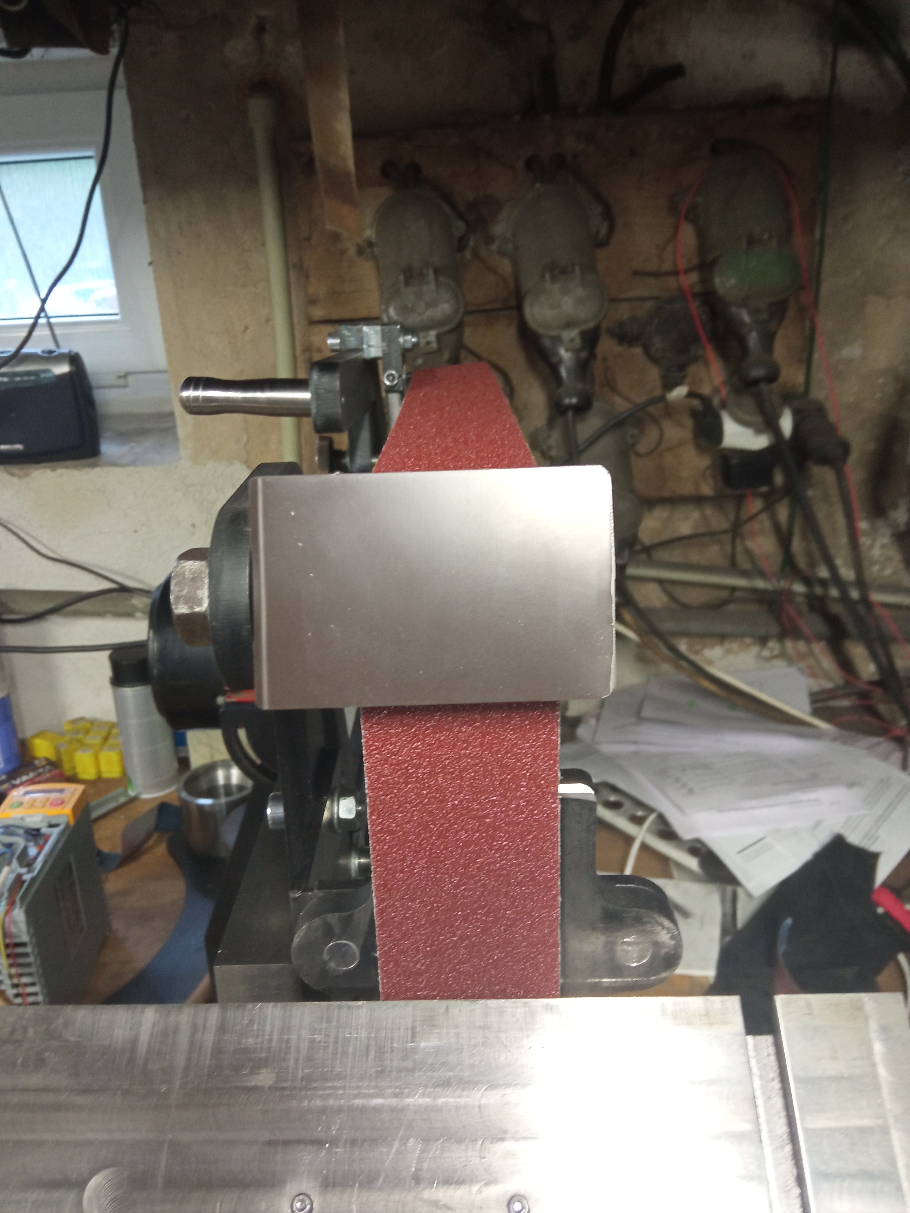

16. 3. 2021, 2:36
Pěkná bruska. Jo, když je v dosahu stroj na pálení materiálu, tak se dají vyrobit pěkné a nejen praktické výrobky. Jen bych ještě popřemýšlel nad zakrytováním pásu. Mě se "podařilo" při broušení nože přeříznout pás a to bula pěkná "šlupka". Málem jsem si ....! A to tam to krytování mám i když asi malé a brusku taky menší.
