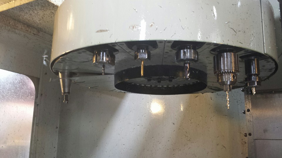

Pořád stejný :lol: :lol: :lol:

se stane :-D
Pepa z depa
Příspěvky: 1779
1. 12. 2015, 9:22
.. to není možný :D, jak to?
Příspěvky: 10269
1. 12. 2015, 9:26
no čidlo držák vidí -ta výměna by byla zajímavá :lol:
