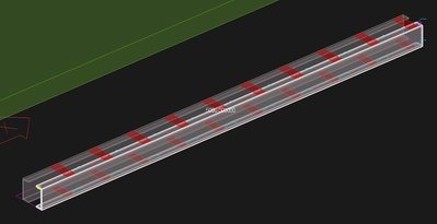

Ahoj - dej tam dvě U240 (UPN240) - svař to do krabice
spodní pásnice je 90mm - takže se na tu zeď vejdeš i
propoj horní a spodní pásnice plocháčem po 500mm Pl 100*6
5 délka dě bude važit komplet překlad 350kg *20Kč kg
beru sněhovku u Brna největší
všichni projektanti nejsou zmr -di
hlavně v místě uložení překladu udělej nějaké pěkné betonové uložení, aby ti nepraskala zeď od zatížení co se ti tam dostane od překladu.

děkuji všem za rady, podařilo se mi mezitím spojit s dalším statikem a tento spočetl IPE200 za vyhovující....0umístění do krajů cihly a vnitřek bude vylit betonem jako součást věnce nad tím....k dotazu, ano, můj projekt byl bez vypočtu, tzn. asi v Brně platí jiná pravidla nebo to prostě projektant odrbal a já si zrovna tohoto chybějícího detailu nevšiml....
