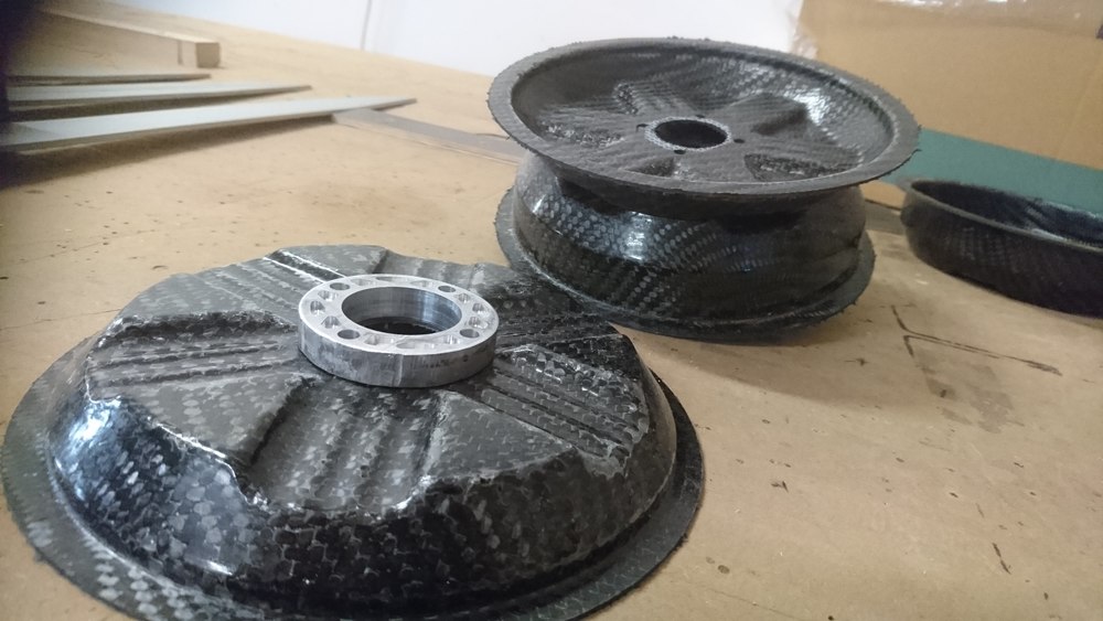

jinak je to rozpěrný kroužek do karbonového disku na minikáru takže nároky na pevnost skoro žádné jen aby se to nerozmáčklo když se to přitáhne k náboji možná by šel použít i nějaký plast ale taky nevím jaký ? a potřebuju jen 8 kroužků a celá deska bude určitě drahá

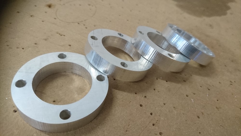

14. 3. 2019, 11:08
zdar
tak se zadařilo :D :D
sice to trvá dlouho 40minut 1 ks (asi se moc bojím brát větší hloubku najednou jen 1,5mm)
a opravdu stačilo víc lihu :D :D
jen se ještě zeptám to oskákání je zbůsobeno vůlí v hřebenech ?nebo něčím jiným
cnc routr 125x400 cm + truhlářské stroje
www.facebook.com/truhlarnadvoracek
Dawe
Příspěvky: 3119
14. 3. 2019, 12:07
Neni to jen vysledek kruhove interpolace s prilis velym krokem?
bobik
Příspěvky: 4556
Bydliště: Okres Klatovy
14. 3. 2019, 1:03
Možný je to, jestli je to rovnoměrný po celém obvodu. Jestli ne, tak je to vlivem gumovosti celé konstrukce. Nechal bych přídavek 0,1mm a pak to na celou výšku pomalu na čisto objel tak 500-800mm/min.
