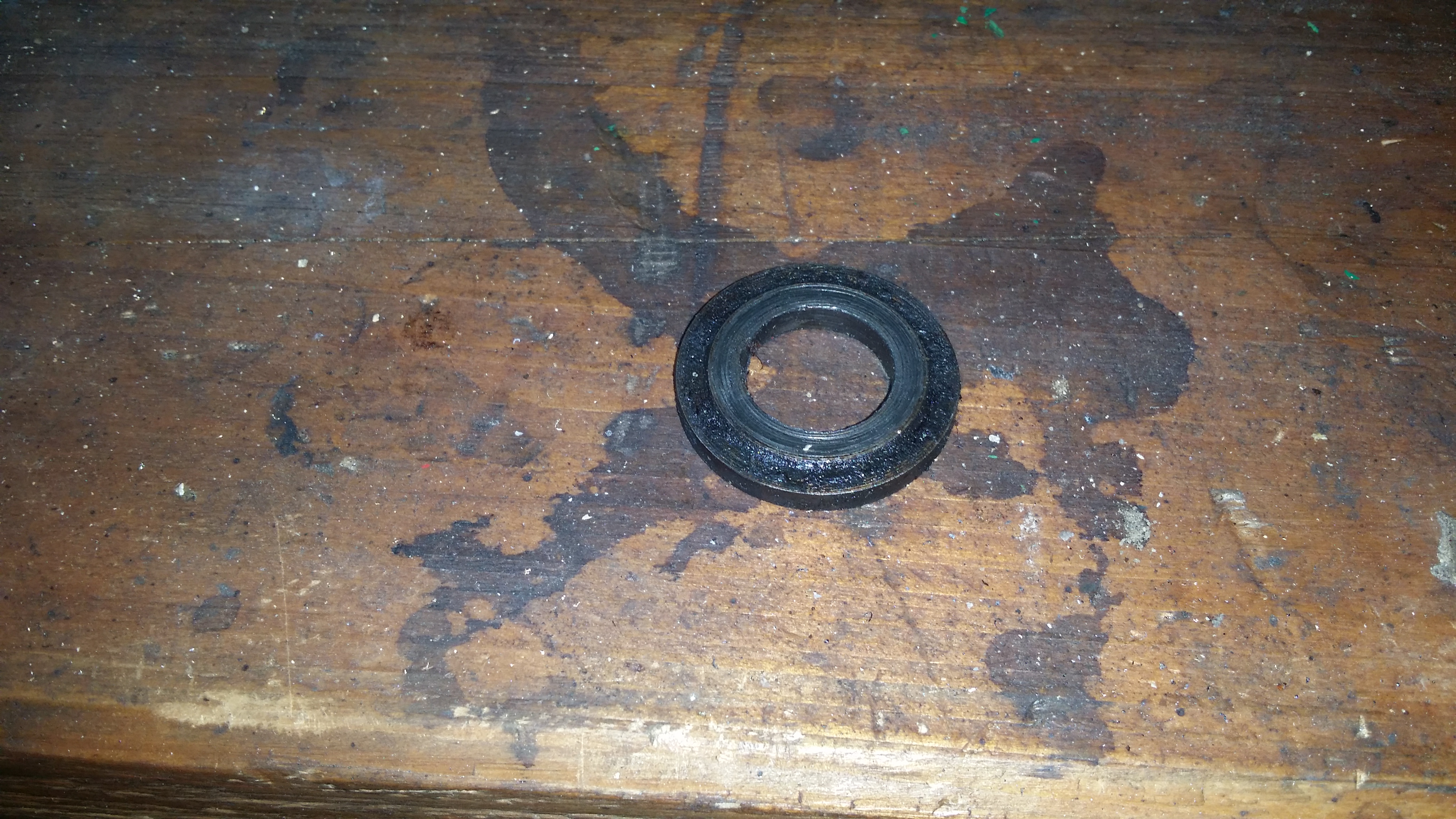

Tak jsem rozebral vrtačku, vyměnil ložiska a teď řeším jednu nejasnost. Při sundavání ložisek z hřídele jsem si nějak nedal pozor na složení a teď nevím kam patří tenhle kroužek. Na hřídeli jsou dvě ploché matice nad sklíčidlem, dvě radiální a jedno axiální ložisko a tenhle kroužek. Nevíte někde k čemu slouží a kam s ním? :)
Příspěvky: 3836
20. 9. 2016, 9:13
Koblet píše:Tak jsem rozebral vrtačku, vyměnil ložiska a teď řeším jednu nejasnost. Při sundavání ložisek z hřídele jsem si nějak nedal pozor na složení a teď nevím kam patří tenhle kroužek. Na hřídeli jsou dvě ploché matice nad sklíčidlem, dvě radiální a jedno axiální ložisko a tenhle kroužek. Nevíte někde k čemu slouží a kam s ním? :)
od spoda od sklíčidla jsou dvě matice, pak je radiální ložisko, pak kroužek a axiální ložisko, nahoře pak už jen radiální ložisko zajištěné ségrovkou. matice dotláčí vnitřní kroužek radiálního ložiska přes ten kroužek na axiální ložisko jehož druhá strana sedí už na pinole :wink:
Koblet
Příspěvky: 3
Registrován: 27. 8. 2016, 4:37
22. 9. 2016, 12:45
Takže pokud to chápu správně, tak je složení následovně:
Dole: sklíčidlo - 2x matice - radiální ložisko - kroužek (rovnou stranou k axiálu a vybráním k radiálu) - axiální ložisko
Nahoře už jen radiální ložisko a segrovka
A pak maticemi dotáhnout tak, aby to sedělo na ložisku.
Je to tak? Jinak díky moc za pomoc. :)

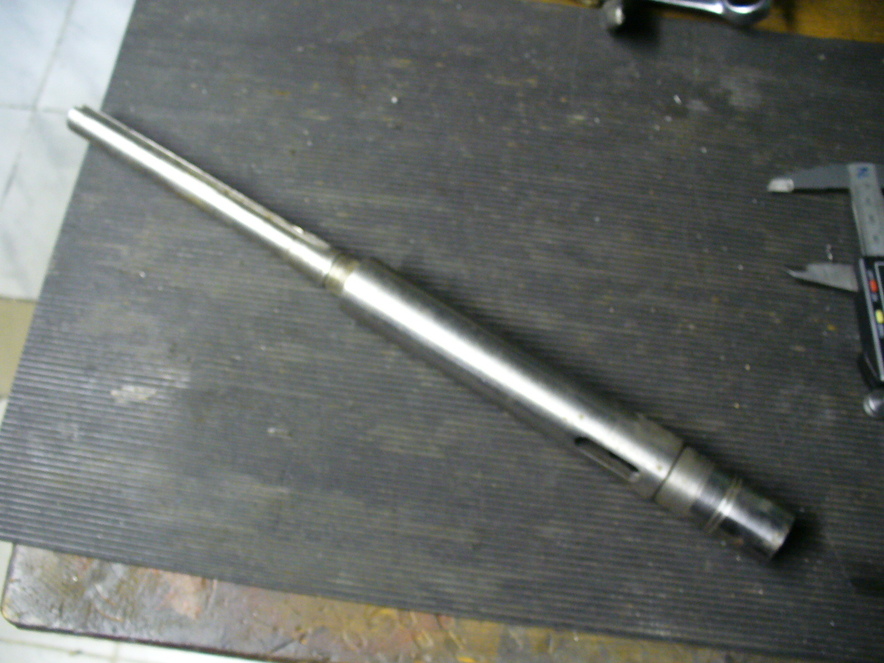

Oživím toto staré téma. Kamarád má vrtačku SV 16. Vřeteno je KO a chtěl by to předělat jako ty na Mk2 kužel. Je tam nějaký rozdíl v konstrukci vřetena mezi tou SV16 a V16?
Příspěvky: 3836
16. 1. 2017, 9:26
Max píše:to tumlik:
jasně, jen v průměru pinoly :wink:
mám tady čtyři kusy 16
nejstarší(ještě kulatý litinový kryt) má pinolu 50mm, pak V16 (stejná konstrukce, sloup hranatější a kryt už vařený z plechu) má průměr pinoly 52mm, pak SVM16 ta má hranatý kryt, třídrážku ve stole spínač v čele, elektriku z boku tak ta má 47mm pinolu a poslední model už ze stykačema a central stopem taky 47mm pinolu :wink:
tak snad mu to pomůže
já jsem předělal nejstašího kulaťáka 16tku s pinolou 50mm na Mk2
Max
Příspěvky: 674
16. 1. 2017, 11:36
díky za odpověď, předám mu info. V pinole bylo ložisko 6203. Byl by vděčný za nějaké fotky, případně info, jak to tam máš udělané.
Příspěvky: 3836
17. 1. 2017, 12:37
Max píše:Ahoj,
problém je ten, že musí udělat i novou pinolu :wink:
asi takhle, poslední ty sva16 než to uložili k ledu měly vřetena takové, že za spodním ložiskem to bylo rozšířené a tam pak byl klasicky kužel s vyražečem, normálně se to tak prodávalo, jenomže to vyložení už bylo dost extrémní, ale kámoš má takhle origo ty dvě vrtačky.
Mě se to nelíbilo, tak jsem pinolu rozdělal, rozměřil, spočítal jaké max. ložiska tam dát a pinolu i vřeteno udělal nové, abych mu to změřil, musel bych to rozebrat a to se mě popravdě moc nechce, kreslil jsem si to jen na papír, neplánoval jsem nějakou výrobu, což by ostatně ani nebylo možné právě kvůli rozdílnosti průměrů těch pinol a na to navazujících pastorku té páky, navíc se lišily i délkama jak se to inovovalo.
Pinolu jsem si udělal svoji proto, že v ní je drážka, která se kryje s drážkou pro vyražeč v hřídeli, funguje to bezvadně, ale je to už dost dlouho co jsem si to tak vyráběl, jediný co si pamatuju, že to přední ložisko jsem dával větší kde byla změna vnitřního průměru na větší kvůli tomu kuželu mk2 ale přitom vnějšek byl ve stejném průměru možná 6204 vs 6005

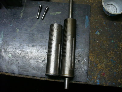

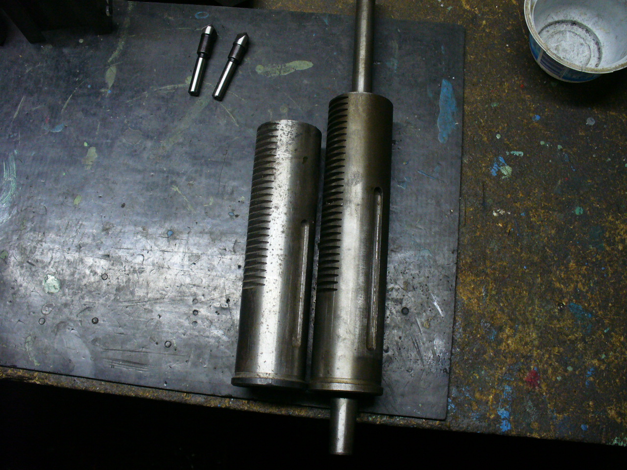

Příspěvky: 3836
17. 1. 2017, 6:35
Max píše:Díky moc za info. Původně jsme mysleli, že tam byly jen změny tvarů té vrtačky.
jak píšu, je to každej pes jiná ves, možná jak šel čas, tady posílám, abys viděl, že si nedělám z huby prdel :D dvě pinoly s identickým průměrem i vnitřkem, ale každá má jinak dlouhý chod a pochopitelně i vřeteno, nesmí to kolidovat s tím vrchním dvouložiskovým vedením řemenice, myslím, že to je i tou délkou toho vedení pinoly. Jak je to na těch nižších řadách nevím :wink:
Max
Příspěvky: 674
17. 1. 2017, 10:57
Dík za foto. To je mazec, takže nejen různé průměry, ale i délky těch pinol. Zítra to proměříme a jsem zvědav, co to bude za variantu.
Max
Příspěvky: 674
18. 1. 2017, 6:03
to tumlik:
Takže průměr pinoly je 52 mm, délka od odsazení je 210 mm.
