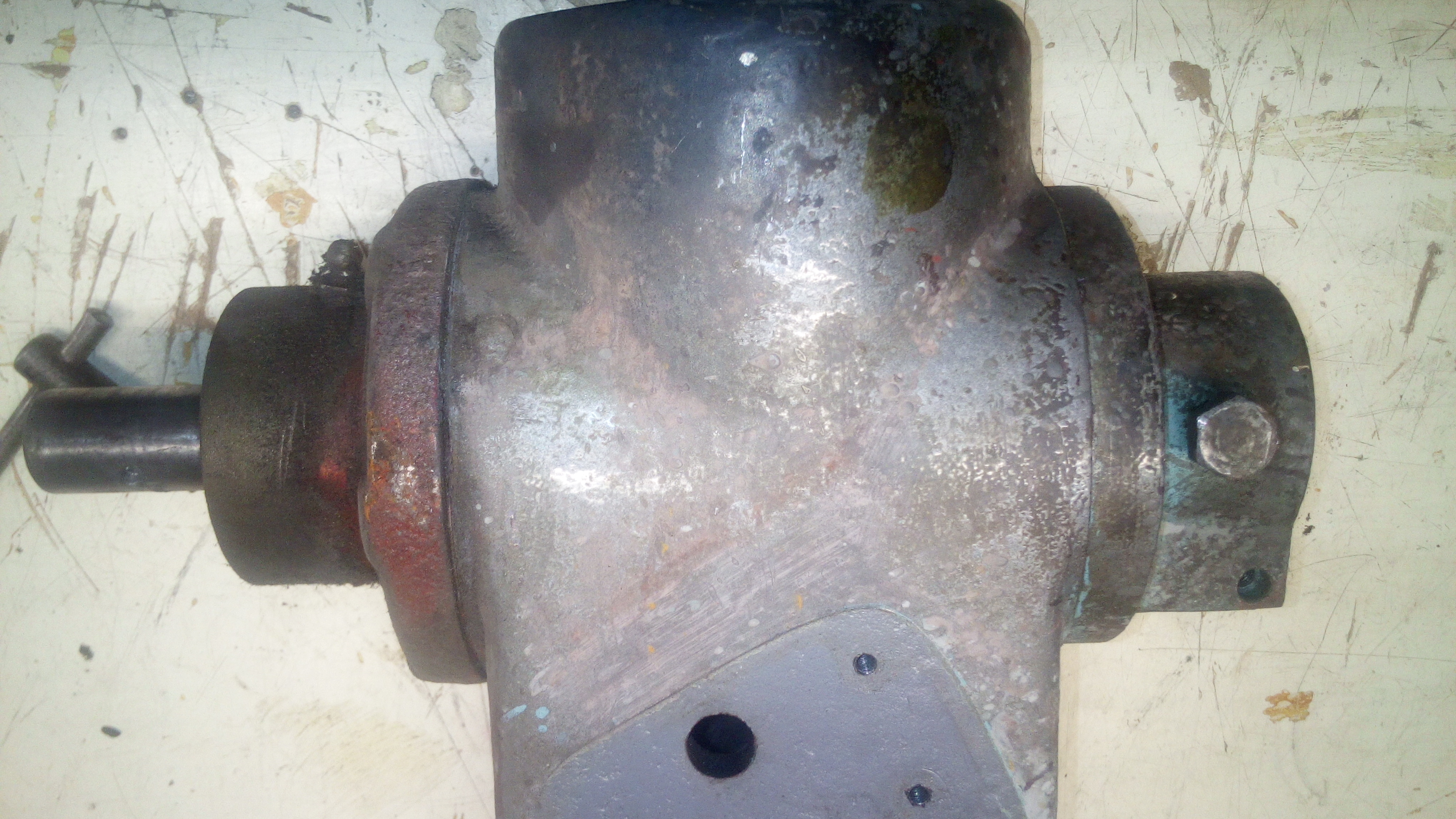

Tak v demontáži sklíčidla u mé v10 mi tato diskuze pomohla - díra do hlavičky a ťukanec :)
Teď řeším další problém s demontáží vřeteníku. Předpokládám, že je potřeba povolit velkou litinovou matici. Tápu, jestli tam třeba není levý závit. Nebo jiný postup?
Poradí někdo? Díky.

Není je tam normální. Já do toho tuknul lehce přez pertinax a šlo to

Zkoušel jsem ťukat přes mosazný trn, upnout matici do svěráku a otočit s celým odlitkem a nic :-(

Těleso litiny do svěráku, a ťukat - už se to podařilo. Před tím jsem se asi bál dát malinko větší ránu. Dík za podporu.

Těšení předčasný :( Při mytí na mne vypadl jeden zub. Podle lomu už tam asi držel jen na vazelině. Bude to vadit, nebude? Toť otázka.

Má to malý pastorek,takže by to asi chtělo buď vyfrézovat drážku a do ní vložit zub anebo dovařit TIGem a dopilníkovat.
