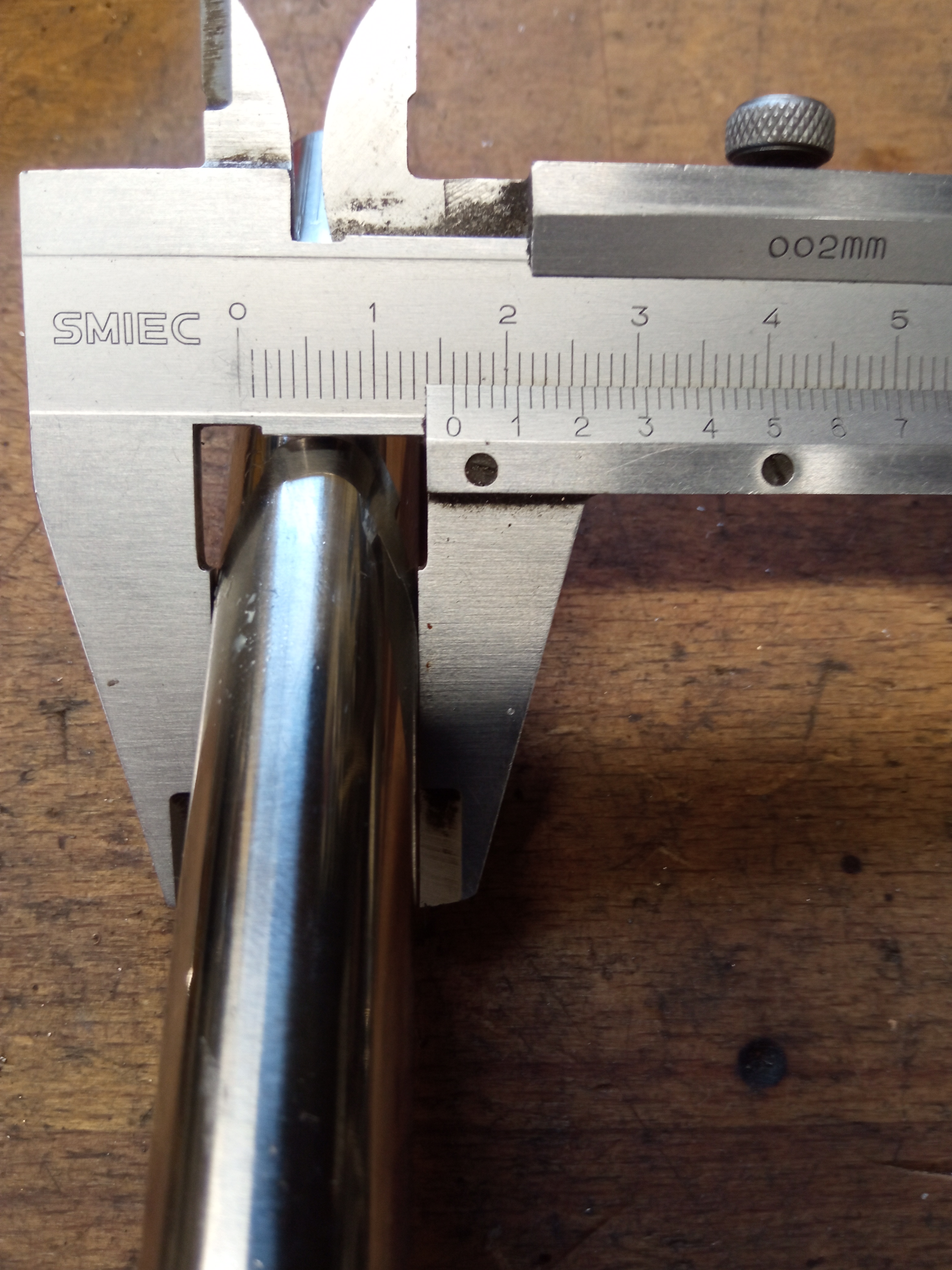

Zrovna včera se mnou vyjebali, kluci šikmoocí. Objednal jsem si nástavec k plničce 12mm. Přišel mi nástavec 16mm, tak jsem ho reklamoval. Odpověď byla, že měřím špatně, protože se měří vnitřní průměr a ten je 14 mm. Reklamace neuznána. Odpověděl jsem, že jsem si objednal 12mm a ticho po pěšině.
Asi se s tím půjdu vyfotit. :lol:

Fotku se šuplerou jsem taky poslal. Rozdíl je prý zanedbatelný a basta.
This error is almost negligible

Asi se v tom ztratil a myslí, že mu ukazuješ, že to neni přesně 16. Buď vytrvalej. Co to bylo za dobráky?
Příspěvky: 8482
14. 9. 2023, 11:11
Jj, s nimi se musí opatrně a vždycky jim znova a znova popsat a zdokumentovat co je za problém. On to pokaždé dělá někdo jiný a začíná od začátku a nejspíš ví o strojařině úplné prd a jen opakuje, co mu řeknou :-)

přesně tak, představ si, že to vysvětluješ někomu co o strojařině nic netuší, ber v potaz, že neumí moc anglicky, tedy jednoduché věty
a na konec napiš jaké řešení po nich chceš - tedy vrátit peníze. Jo a žádné otázky, vše jen konstatuj.

Thomeeque píše: 14. 9. 2023, 11:00 Asi se v tom ztratil a myslí, že mu ukazuješ, že to neni přesně 16. Buď vytrvalej. Co to bylo za dobráky?
Alík a věř, že moc dobře ví co dělá. Už jim vyhrožuju, že to pošlu zpět na na jejich náklady. :)
