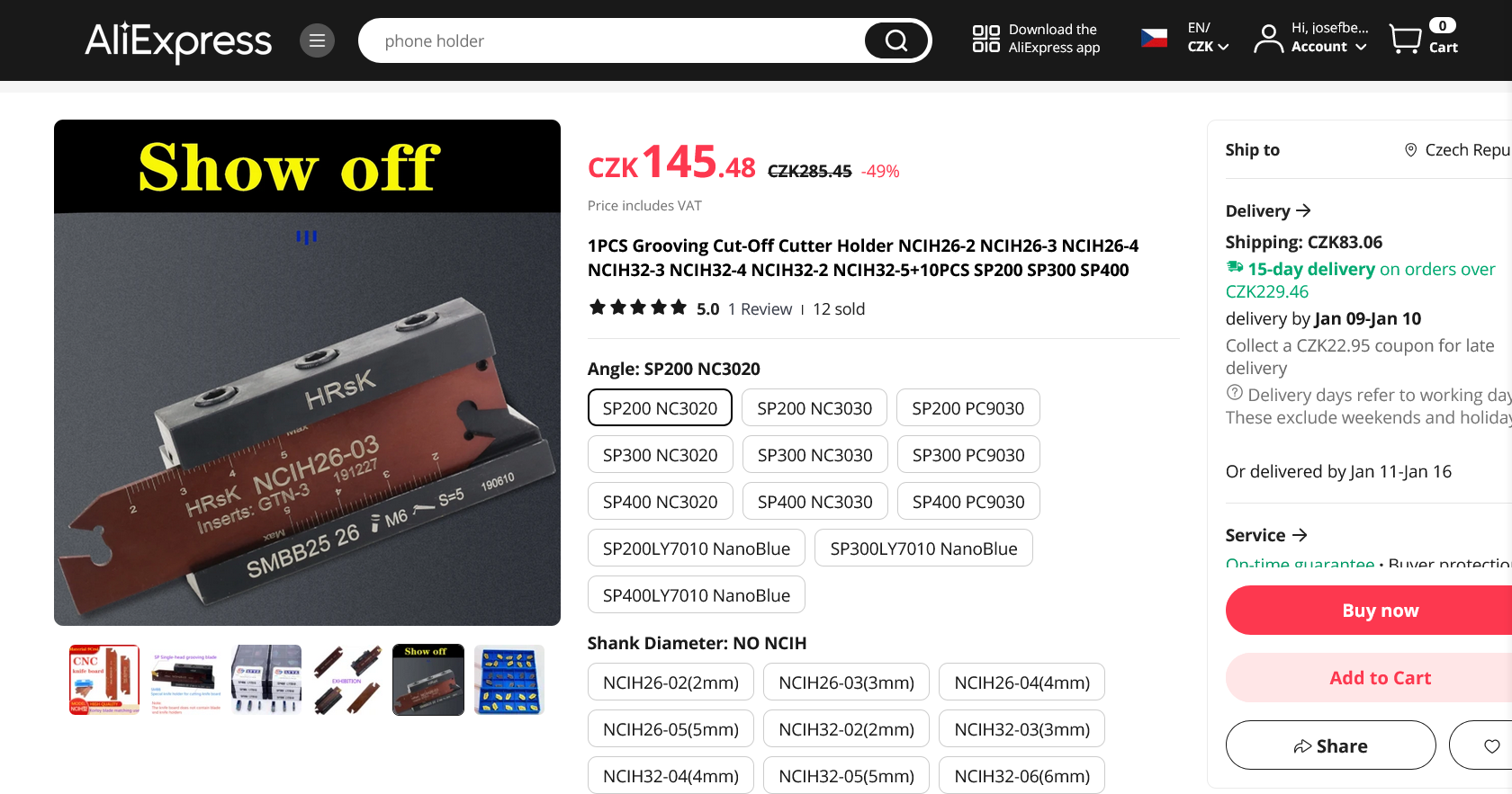

Pořídil jsem si upichovací planžetu HRsK NCIH 26-02 a ať dělám, co dělám, pokaždé upíchnu kužel, 1-3 mm, podle průměru. Zkusil jsem zaaretovat podélný suport a vůbec to nepomohlo. Ruční nebo strojní posuv... je to pořád stejné.
Je to rukama nebo nástrojem?

Máš tu planžetu presne zvisle a rovnobežne s priečnym posuvom? Daj na hlavičku hodinky, a premeraj to.

Všechno sedí, nejsem jelito a přesto se mi nedaří.

Britt píše: 14. 12. 2023, 8:16 Všechno sedí, nejsem jelito a přesto se mi nedaří. ČÍM ětší yložení planžety, tím větší je kužel

Jardo, nějaká podélná síla Ti ohýbá tu planžetu. Máš dobře nasazenou destičku nebo není na jedný straně uštíplá nebo nějak nesymetrická?
Něco podobnýho mi taky dělal olámanej upichovák, ale ten má tělo 20x20 a max. hloubku upíchnutí 20mm, takže je tužší než ta Tvoje planžeta a taky ho to táhlo k jedný straně.

Ked suport natocis proti smeru kuzela stane sa co? Skusal si iny platok?

...ještě mě napadlo... Jak máš širokou planžetu a jakou destičku? Před tím to spolu makalo?

Planžeta je origo k destičkám. Destičky jsou funglovky. Zkoušel jsem různé značky VBD a je to pořád stejné. Ta planžeta prostě uhne a je fuk, od jakého výrobce je. Sedí do jak stranově, tak výškově. Co mám upichovák od BONu, tam je to v pohodě, ale ten vezme max. 70 mm a když potřebuji větší průměr, jsem nahranej.

Asi stačí, aby ta planžeta neměla stoprocentně v pořádku lůžko pro tu destičku, což u levné číny nebude úplně vyloučené.

Dělal to i půjčený Iscar.

Magnet s hodinkama na univerzálu a přejeď si planžetu odshora dolů a odpředu dozádu a bude jasno.
