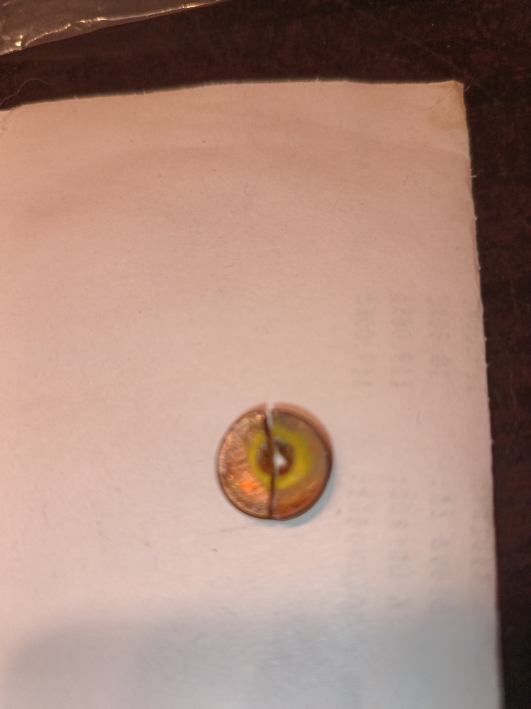

Dneska mi v CO2 laseru 100W praskla čočka, ale překvapilo mě, že byla propálená. Netušíte čím se to může stát? Aby po osazení nové nebyla rychlá smrt. Čočka byla v laseru origo a už 4 roky...
9/2011 portálka funkční
http://www.khplexi.cz/
Příspěvky: 23410
9. 1. 2024, 4:52
Tak to jsi uz pekne dlouho musel palit se znicenou..
Jakto ze sis nevsimnul tlustsiho paprsku a vyrazneho poklesu vykonu?
Stane se to kdyz se ti ocmoucmdi.
Musi se pravidelne cistit.
