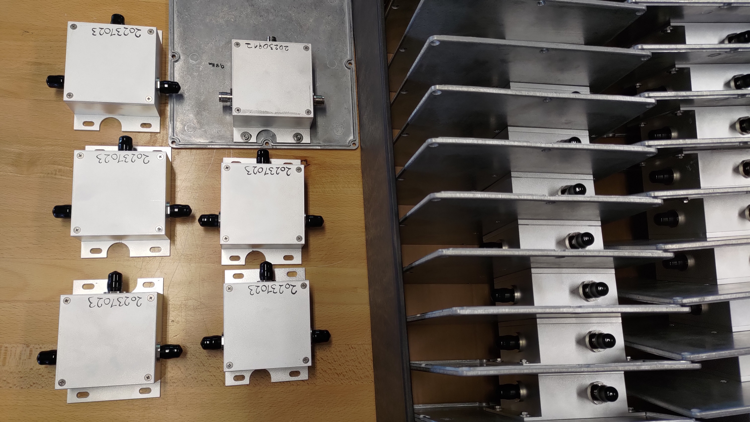

Chybicka se mi vloudila :lol:
(maji byt vsechny obrobene stejne)

Ale jinak pěkné, co to mělo být?

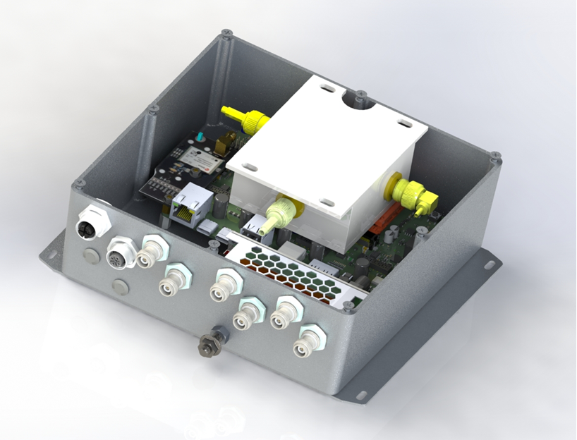

prochaska> ty kvadriky je aktivni splitter, je to soucast maleho prumysloveho pocitace co jsem delal. Spitter je prisroubovany k viku krabicky a rozdeluje GNSS signal. Bere ho z vnejsi anteny, rozdvoji, pouzije pro pocitac a zase vraci jeste zesileny ven. Zaroven, protoze je Al, slouzi jako heatsink resp. tepelny most odvadejici teplo od procesoru atd. a od vede ho do te siluminove skrinky.

Krásný výrobek :wink: kdybych mohl tak postnu obrázek jednoúčelového stroje na navařování svíček Brisk, no ale nemůžu :? To už je mega strojek takt sekunda svíčka.

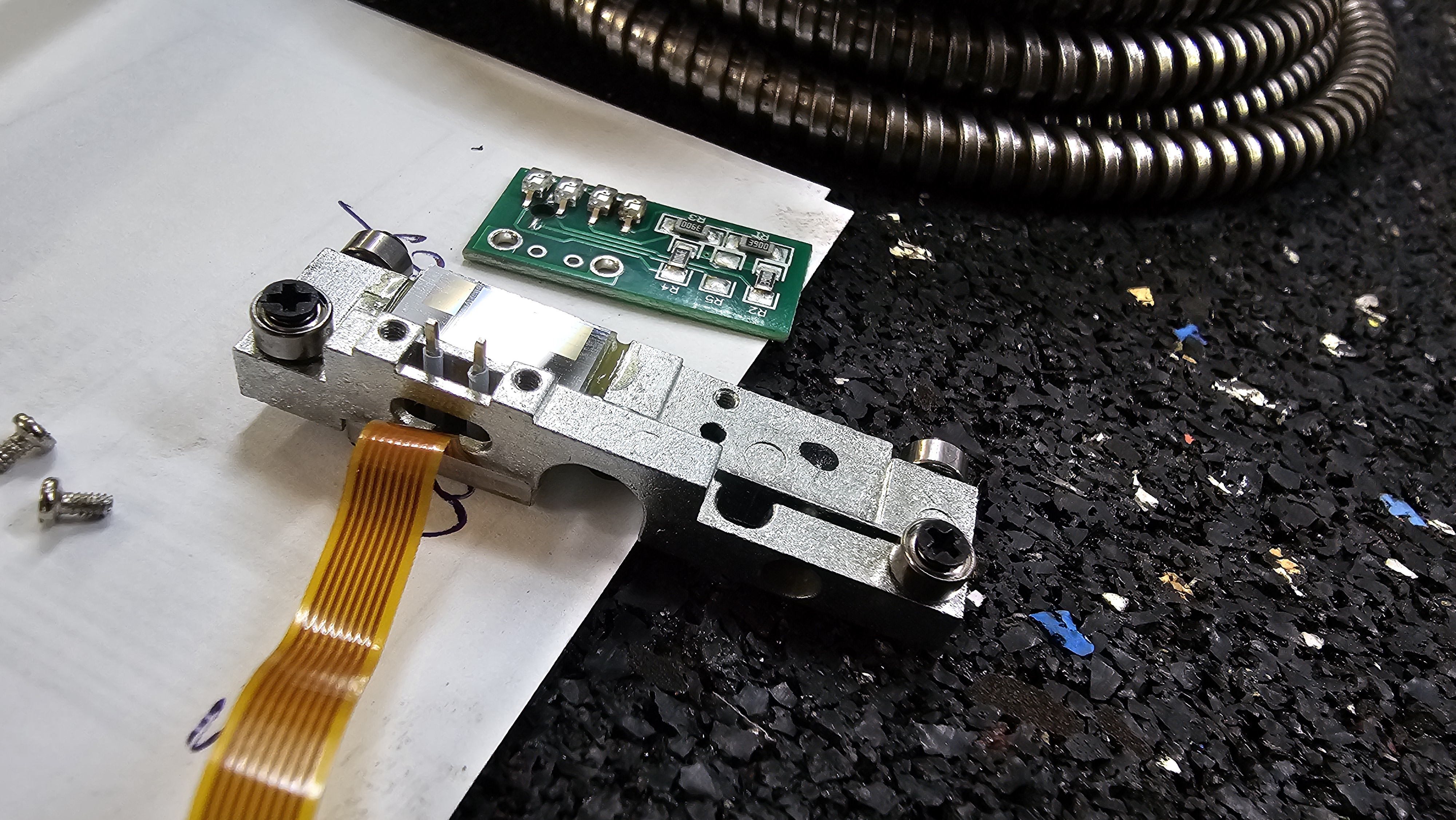

Nové mikronové pravítko, po zapnutí ani ťuk.
Po rozebrání zjištěno, že jaksi někdo zapomněl přiletovat desku. Po zaletování samozřejmě funkční a měří jak má.
Na foto rozdělaný snímač. Destička patří nasadit na ty dva piny do těch krásně čistých prokovů, a po stranách přišroubovat.

a to nemajú nijakú minimálnu výstupnú kontrolu? to sa mi nechce veriť.
na druhej strane tu je pekná ukážka toho že netreba hneď všetko vyhadzovať ale oplatí sa rozhodiť či problém nerobí nejaká banalita. / na druhej strane je neviem, podla mňa by to najviac ľudí jednoducho vyhodilo - reklamovalo/

No jasně, protože při rozebrání riskujes že to nepůjde pak reklamovat. I když je to ve vysledku taková prkotina, která má řešení na stole za pár minut s pájkou.

Reklamovat se to dá možná v EU, ale zase za ty peníze co bych dal tady to mám z té číny 3-4x. Je to něco za něco. Je to poprvý co jsem měl takto problém na pravítkách a asi po druhé za celou dobu co tam nakupuju. Problém byl, že jsem to nezkoušel hned jak to dorazilo, ale čekal jsem na zbytek a mezi tím to potvrdil. Nicméně si nemyslím, že by mi těch 1800,- vrátili. Zkrátka jsem si nepohlídal prodejce kolik má prodejů a jaké má reference. Další pravítka už byly od jinud a 100%. Prostě jen další překupníček co přeprodává co kde sežene. Tak jako všude. Každopádně se to podařilo celkem rychle vyřešit a jede se dál.
