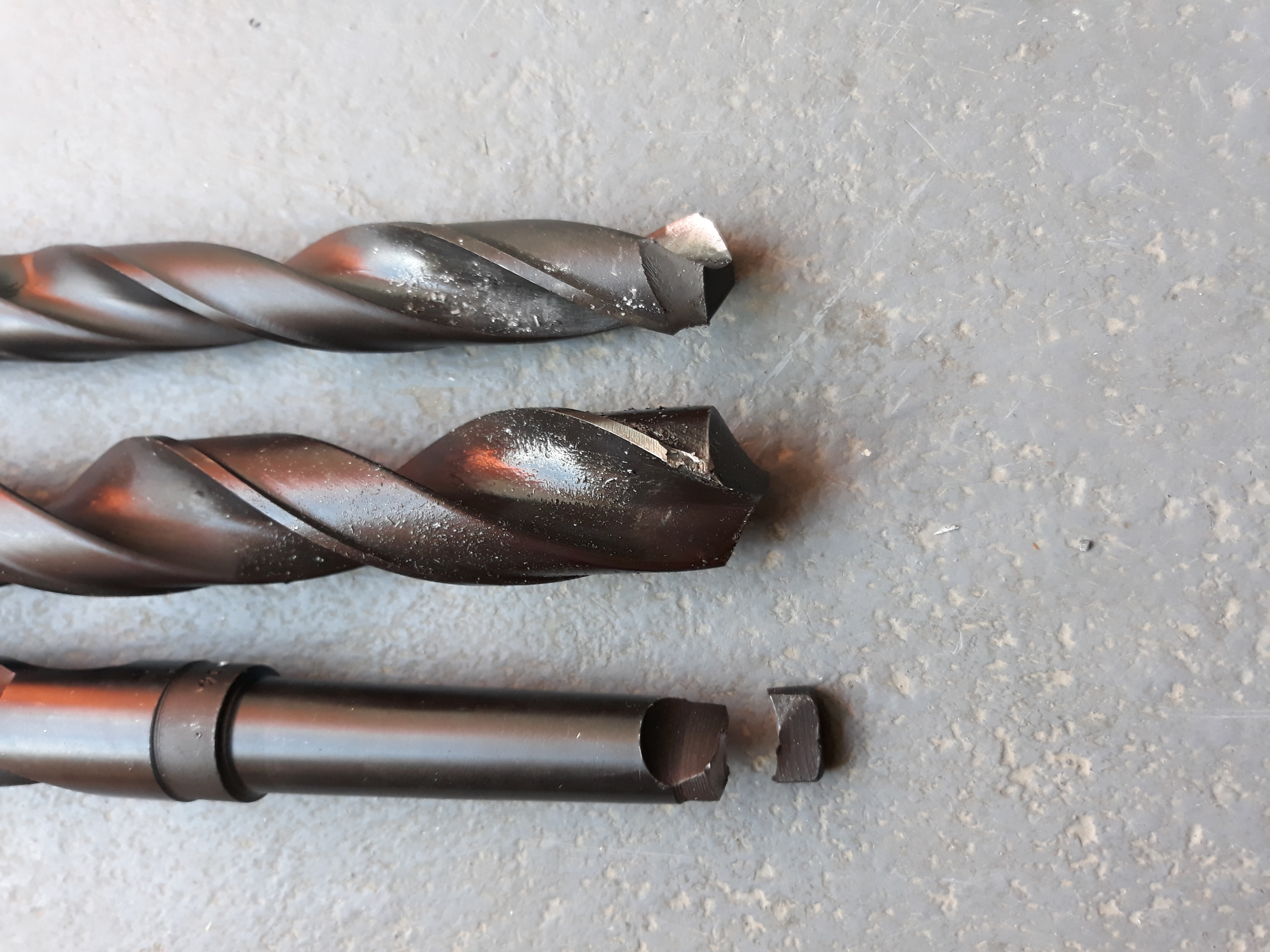

jedna diera, tri vrtaky

Draha dira :!: Co jsi vrtal?

V práci kolegovia zničili dva vrtáky 32 ky na vypalku. :D predpalena diera ....

12. 7. 2020, 6:39
C45 100mm

romanf píše: 12. 7. 2020, 6:39C45 100mm
To davam vyzihat hoavne ked je malo pridavku, ten rez je dost zakaleny, na tk monolit freze to az tak nevadi, ale platkove dost odchadzaju, a tue hss vrtaky to museli mat tazke...

12. 7. 2020, 7:37
naštastie 2 z nich sa dajú prebrúsiť a na tom treťom dám asi stočiť stopku na valec , cca 15-16 mm by tam malo vyjsť.
Otázka je , či zbrúsenie stopky nebude drahšie ako nový vrták

romanf píše: 12. 7. 2020, 7:37 Otázka je , či zbrúsenie stopky nebude drahšie ako nový vrták
Stočenie stopky vrtáku v sústruhu je otázka 2 minút, väčšinou to stačí chytiť za fazetky do skľučovadla.

romanf píše: 12. 7. 2020, 7:37 naštastie 2 z nich sa dajú prebrúsiť a na tom treťom dám asi stočiť stopku na valec , cca 15-16 mm by tam malo vyjsť.
Ten unasac sa daj aj nazvarat CO-ckou.

No u unasece bych podezrival vrtak, tohle se mi jeste nestalo. Klidne svarit.

13. 7. 2020, 3:26
ulomený unášač navarený , hádam podrží
ukázalo sa , že problém je asi v axiálnej vôli koníka, nikdy som nad tým nejako nerozmýšľal, pri podopretí hrotu to nevadí ale pri vŕtaní si občas obrobok potiahol vrták k sebe a buďto pretočilo redukciu v dutine alebo ho rovno kuslo
ďakujem HellGripovi za diagnostiku
