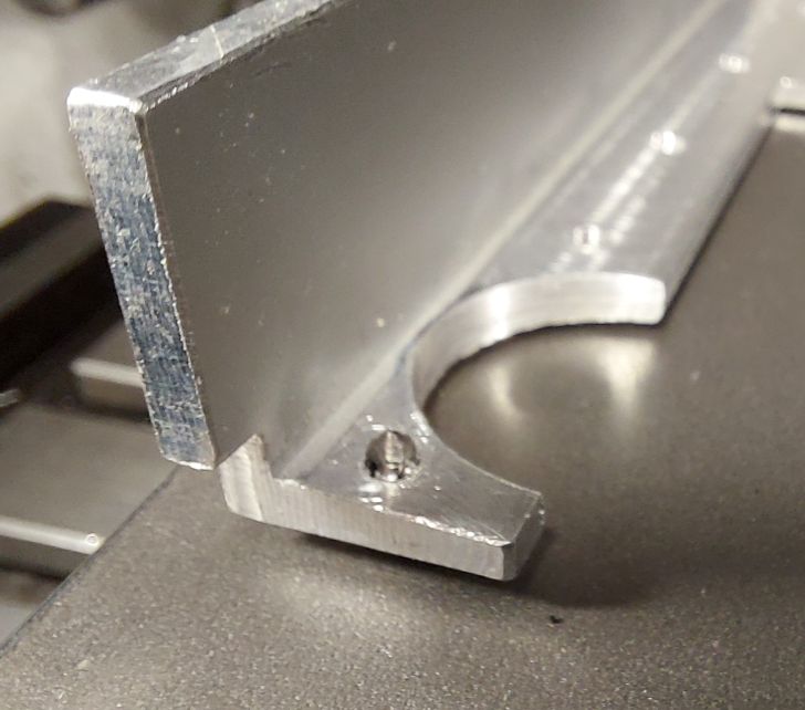

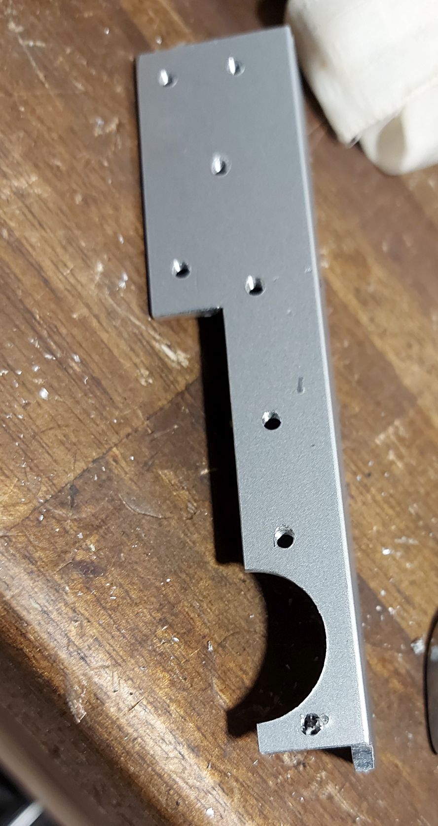

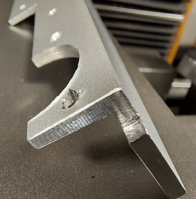

Zlomený závitník v poslední díře

Aspoň nie je na dne slepej diery, toto nejako vyberieš, možno aj bez poškodenia závitu.
Tos C45-2000
Příspěvky: 6545
9. 8. 2020, 12:38
Tohle je brnkacka, z druhe strany to jde chytit, to zachráníš.
Zdenek Valter
Příspěvky: 5475
Registrován: 9. 1. 2009, 5:16
Bydliště: Ústí n. L.
9. 8. 2020, 12:50
Charon píše: 9. 8. 2020, 12:38 Tohle je brnkacka, z druhe strany to jde chytit, to zachráníš.
Dobrá rada ale čím?
Je to závit M3
Příspěvky: 3853
9. 8. 2020, 12:56
Kombinačkami. Len nesmú byť čínske ani vyvaklané. Vhodný pohyb je snaha krútiť závitník do oboch strán, uvoľnia sa tým obvykle šponky natlačené v závite. A pred tým, ako to začneš skúšať vykrúcať, striekni tam nejaký penetračný olejíček. Na hliník s obľubou používam WD-40. Ináč aj na namáčanie závitníkov pred rezaním.

To zverodoktor: kombinačky a ani jiné kleště se tam nevejdou.....
To atlan: jaký sprej? Jaký vytahovák?
9. 8. 2020, 4:43
Zbrousit kousek té špičky, aby vznikla ploška.
Pak Dremelem s tenkým kotoučkem vyříznout šlic pro šroubovák.
Možná by to šlo i jen lepším jehlovým pilníkem.

Ano, jednoznačně Dreml nebo Proxxon a drážka a šroubováček, já takto léčím ukroucené šrouby a protočené šestihrany v hlavách inbusů...
