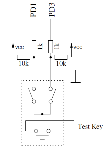

tenhle tester jsem si upravil na verzi s rotačním enkoderem , umí to pak i generátor obdelníku , měří frekvenci a pár dalších fičur včetně češtiny .

Příspěvky: 7177
24. 1. 2021, 3:13
pavlík píše: 24. 1. 2021, 3:08 packa: Aha?! :shock: A šlo by to, prosím, blíže specifikovat??????????
tady máš odkaz na cz firmware který už je připraven na enkoder https://svetelektro.com/phpbb/?w3=dmlld ... RhcnQ9ODIw
Expansion with a rotary pulse encoder.png (9.93 KiB) Zobrazeno 5200 x

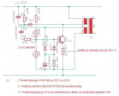

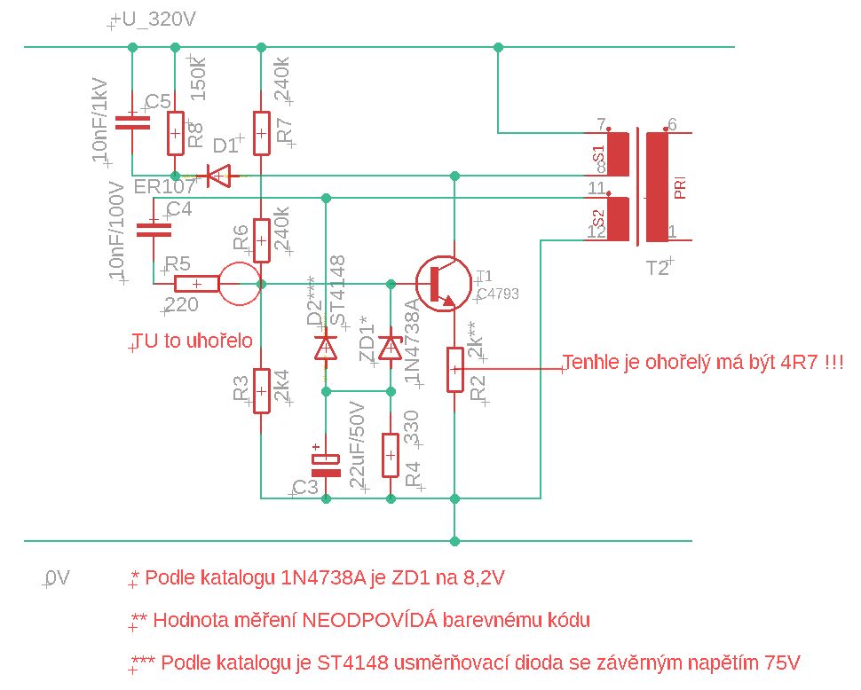

Jsem tak trochu v pasti - Tranzistor je jasný, ale ty diody, nevím nevím - měřením je neidentifikuju - do schématu jsem dal co jsem na nich přečetl.
pavlík
Příspěvky: 896
Bydliště: Praha 5
24. 1. 2021, 4:33
Tak dle katalogu je ST4148 ekvivalent 1N4148 a je to obyčejná dioda, závěrné napětí 75 V (to by měla být v plastu), není to zenerka https://www.alibaba.com/product-detail/ ... 13f3Lc8QiB
Ta druhá, pokud by tam bylo něco jako 4738A, potom by to vedlo na 1N4738A a ekvivalenty, jde o zenerky 8,2 V, 1 W http://search.datasheetcatalog.net/key/4738A

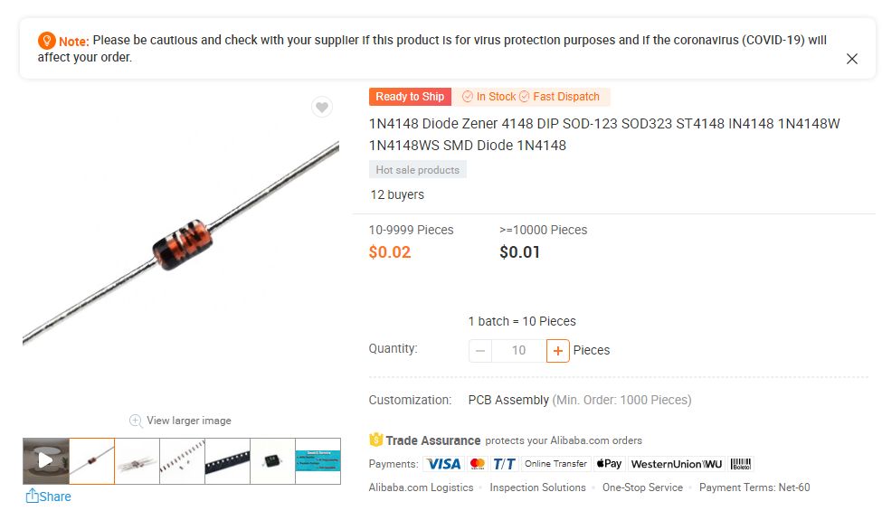

pavlík píše: 24. 1. 2021, 4:33 Tak dle katalogu je ST4148 ekvivalent 1N4148 a je to obyčejná dioda, závěrné napětí 75 V (to by měla být v plastu), není to zenerka https://www.alibaba.com/product-detail/ ... 13f3Lc8QiB
ale vždyť i na tom tvém odkazu v alíkovi píšou "ZENER DIODE" :-O

To je chyba, vzdyt tam nize zase pisou switching diode. Asi aby sis mohl vybrat. Je to obyc. 1N4148, zadna ZD.

Tak třeba tady:
https://www.gme.cz/dioda-1n4148
https://www.kondik.cz/dioda-1n4148/
https://www.svetsoucastek.cz/usmernovac ... 48-p51288/
https://www.ges.cz/cz/dioda-1n4148-tap-GES04900369.html
https://www.conrad.cz/p/diotec-ultraryc ... -ma-162280
https://www.official.cz/z7573-dioda-1n4148
atd., tak jsem to vzal jako omyl v popisu, měl jsem uvést jiný odkaz...
Já jsem ten odkaz uvedl jen proto, že tam je uvedeno (níže v tabulce parametrů), že dioda ST4148 je ekvivalent 1N4148 a tu jsem potom hledal...

Ta zenerka je IN4738A a to je asi dobře 8.2 V - ověřeno pod mikroskopem
Diodu 1H4148 bych nahradil touhle - má výrazně větší závěrné napětí:
https://www.tme.eu/cz/details/bav21.133 ... /nexperia/
Dolním schéma:
Tak snad konečné schéma PS
Naposledy upravil(a) Zdenek Valter dne 24. 1. 2021, 7:13, celkem upraveno 1 x.
pavlík
Příspěvky: 896
Bydliště: Praha 5
24. 1. 2021, 7:06
Určitě, obecně se doporučuje zatěžovat součástky na 50% jejich jmenovitých hodnot (jmenovitých, ne mezních!), je to kvůli životnosti a když jsem ještě pracoval jako vývojář, tak to u nás byla pro průmyslové aplikace zásada...
Dodatek: jo neplatí to pro elektrolytické kondenzátory, kdy má být jejich provozní napětí v obvodu cca za 75% jmenovitého napětí, ale rozhodně nad 50% jmenovitého napětí.
Ještě k tomu schéma - pokud ten ohořelý rezistor má hodnotu 4R7, tak tím tranzistorem opravdu musel proletět veliký proudový impusl!!!
