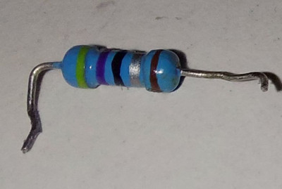

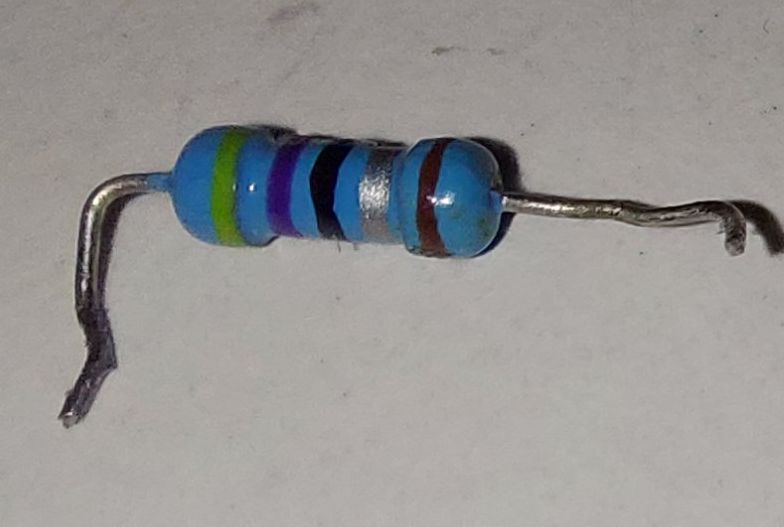

To určitě - jukni:
Zachovalá strana vyhořelého odporu - NAMEŘENO 2k!
Ještě čím nahradit tranzistor, chtělo by to alespoň se závěrným napětím 600V.
pavlík
Příspěvky: 896
Bydliště: Praha 5
24. 1. 2021, 7:43
Mně to vychází jako zelená-fialová-černá-stříbrná-hnědá což dává hodnotu 5R7 1%
To, že naměříš 2k bude dáno tím, že odporová vrstva tak degenerovala přetížením (odhořela), že to má cca 350x větší odpor...

pavlík píše: 24. 1. 2021, 7:43 Mně to vychází jako zelená-fialová-černá-stříbrná-hnědá což dává hodnotu 5R7 1%
Ta fotka docela zkresluje barvy ta první je žlutá ;-)
Nicméně 5,7 Ohmů je mnohem blíže 4,7 Ohmům ne 2000. ;-)
pavlík
Příspěvky: 896
Bydliště: Praha 5
24. 1. 2021, 7:57
Jo, když žlutá, potom je to 4R7 1%.

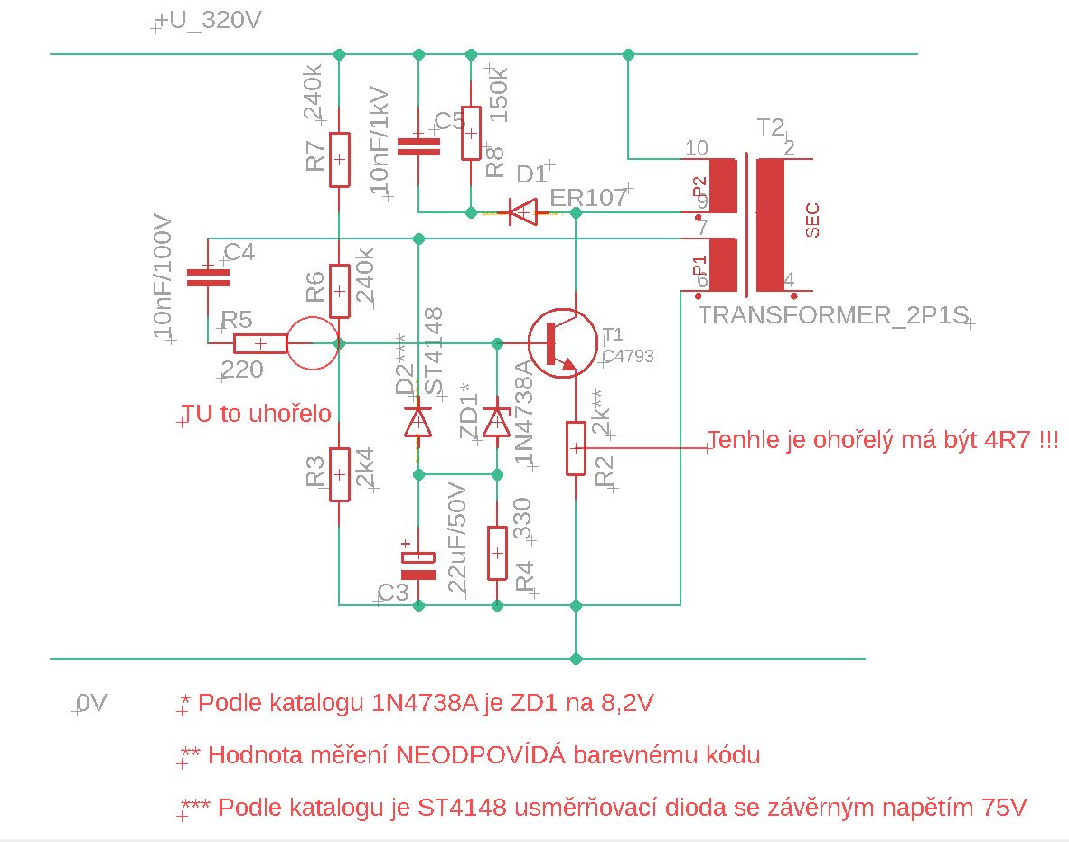

24. 1. 2021, 8:13
Ono by se to asi chtělo trochu zamyslet co ty součástky v daném zapojení dělají.
Já žádný velký zdrojař nejsem, analogová technika mě nebaví a už jsem se asi narodil jako digitální člověk.
Nicméně jen letmým pohledem na to schéma:
Ten odpor v emitoru (to 4R7) je měřicí odpor, na kterém vzniká při sepnutí tranzistoru úbytek. Ten s rostoucím proudem po sepnutí stoupá, a to tak dlouho, až toto napětí překročí napětí na bázi (které je definováno mimo jiné tou zenerkou) mínus napětí BE.
Takže tam určitě nebude žádný odpor v řádů kiloohmů, ale bude to několik málo ohmů. Napětí na té bázi bude někde nad 9 volty, takže proud, při kterém to ten tranzistor rozepne, bude při odporu 4R7 někde kolem 2A. Což je smysluplná hodnota.
V jakém stavu je to trafo? Jsou vinutí OK? O ty bych se docela bál.
A mimochodem - nemáš náhodou naopak ten puntík začátku vinutí?
EDIT: Opravuju se sám. Co jsem napsal je kravina, protože to by ten odpor výkonově nedal. Takže by měl mít hodnotu odporu ještě nižší.
Ten proud tam sice poteče jen chvíli ve špičce, ale i tak by to bylo moc.
Nebo máš to schema namalované blbě.
Jaký výkon ten zdroj má dávat?

Díky za připomínku. To schéma je namalované tak, že blbě je teď už jen to trafo (Jeho značka - vzal jsem první ze schémat které mělo tři vinutí).
Předělám tu značku.
To trafo taky vyfoukám a oměřím.

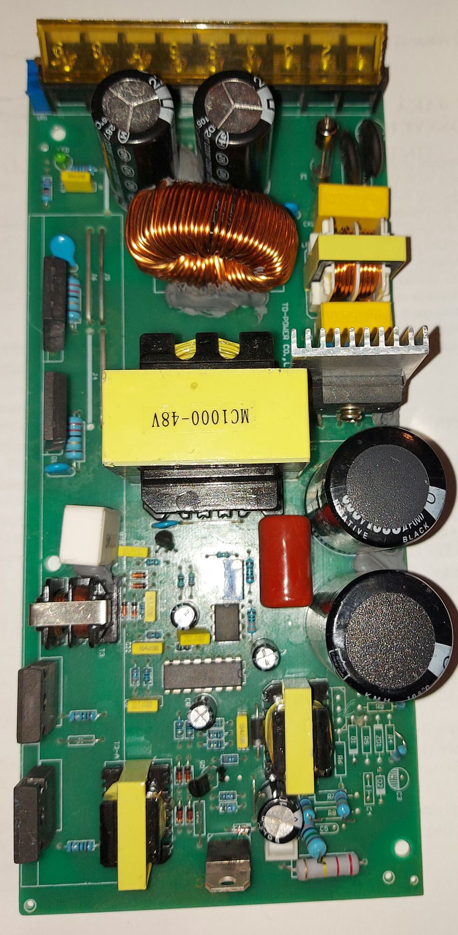

Ten zdroj by měl dávat cca 600W - tohle je jeho malá část -budič výkonových spínačů primárního okruhu silového transformátoru.
Poškozená část vpravo dole viz odpory odpájené z jedné strany

Tak jsem upravil i to trafo.
Orientace by měla být správně. Dneska večer ho vyfoukám
Zapojení vyhořelé části
