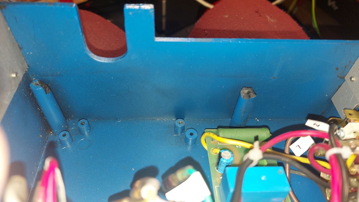

Tak tohle mne postihlo když jsem rozebral ovládání ke svému číňánkovi:
Rozpadlé podpěry krytu regulátoru
Podpěry krytu se rozpadly - já dneska nějak nemám ani invenci jak to opravit.
Napadla mne jedině smršťovačka a váleček ze závitem :-(

Ahoj
Ja bych na to lehce narazil trubičku, dolil epoxidem a riznul zavit

Jaby som To zrovnal vrtol dierku m3 zavit a nadstavil 6hranom z mosadze alebo cierneho nylonu, tych distancnych prvkou sa vala vsade plno.
