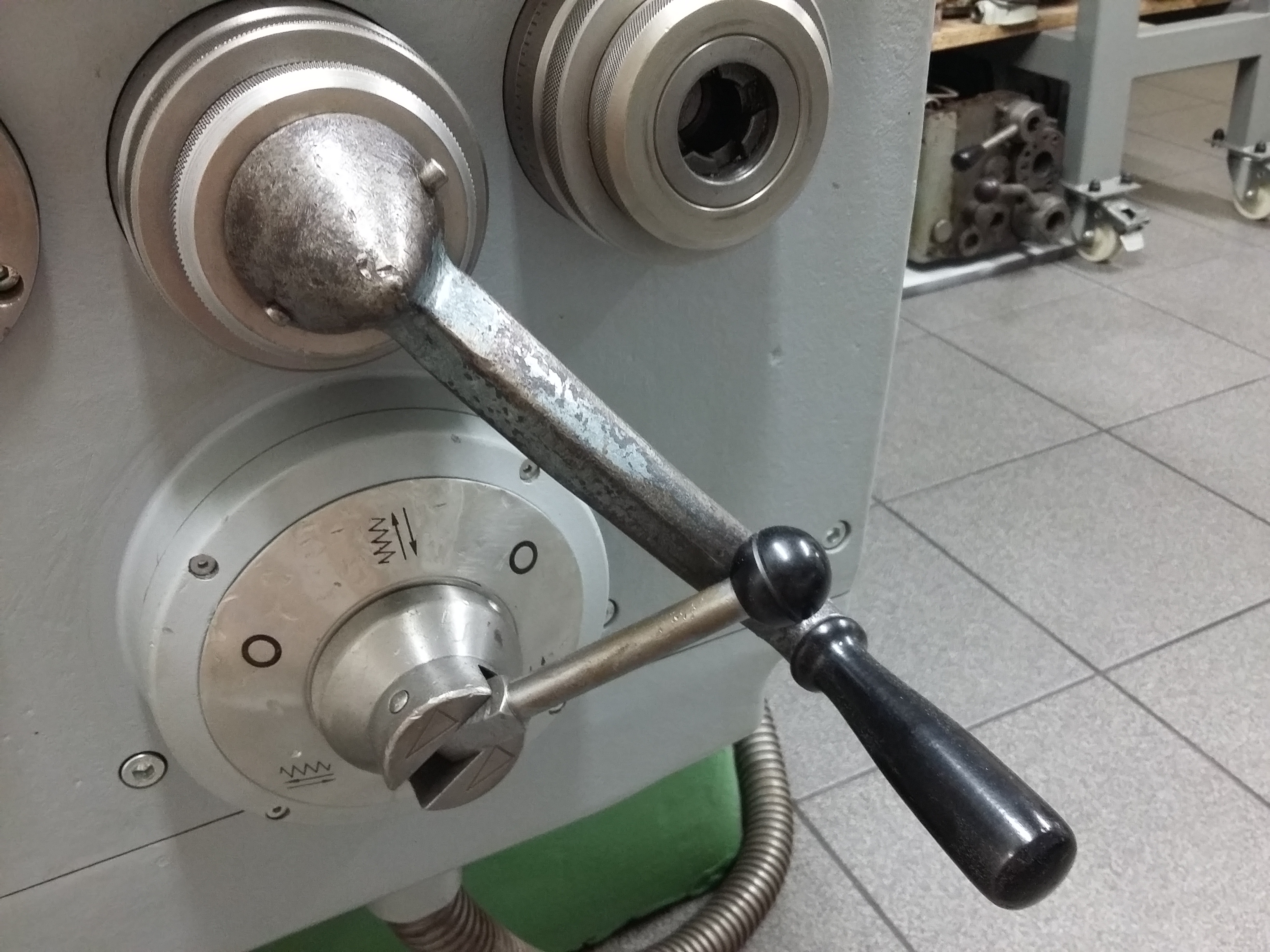

To ovládací kolo je tam správně, protože pokud by jsi někdy sehnal originální kliku, tak by se ti zasekávala o tu tvojí zamýšlenou páku. Já třeba nemám kolo, ale originál překlápěcí páku.
