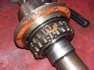

Nesmíš zapomínat na to, že jsi se pustil do nejdůležitější části celé frézky. Pokud tedy tvoje snažení nemá přijít v niveč, tak nesmíš přemýšlet nad kravinama. Při opětovném skládání je důležité dodržet alespoň základní pravidla montáže ložisek. Možná se to může zdát jednoduché, ale věř tomu že není. Pokud je to stejné jako u ME250 a já myslím že na 99% je, tak je vřeteno uložené ve dvojřadém válečkovém ložisku,označeném jako K tedy s vnitřním kónusem.
Radiální vůly tedy vymezuješ tak, že ložisko nasouváš na protikužel vřetena. Takové ložisko se dá snadno oddělat nesprávným sestavením a nastavením.
Chápu že to není vřeteno z CNC, které točí ůplně jiné otáčky, ale to neznamená že to musíš složit na prase.
Základem je mít kvalitní ložiska, které se nebudou nikde povalovat, vše perfektně vyčištěné, čistý prostor kde to budeš skládat, čisté pazoury a gatě ze kterých nebudou padat špony od flexi :lol:
Asi by se dalo pokračovat, ale najdi si nějaké video jak se to má dělat :wink:

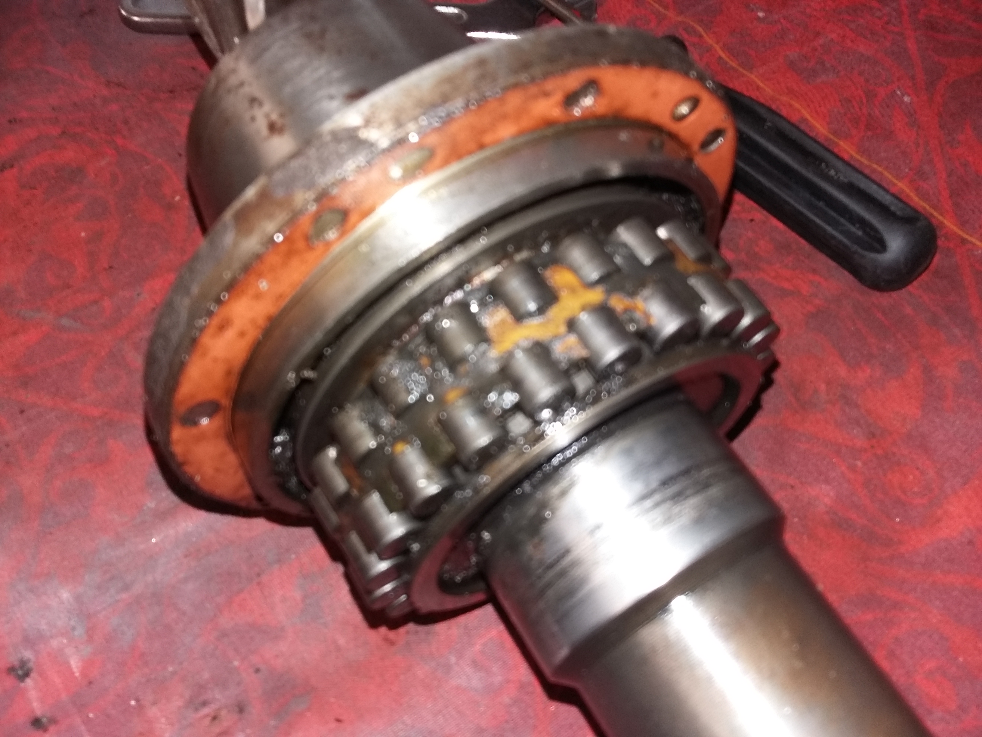

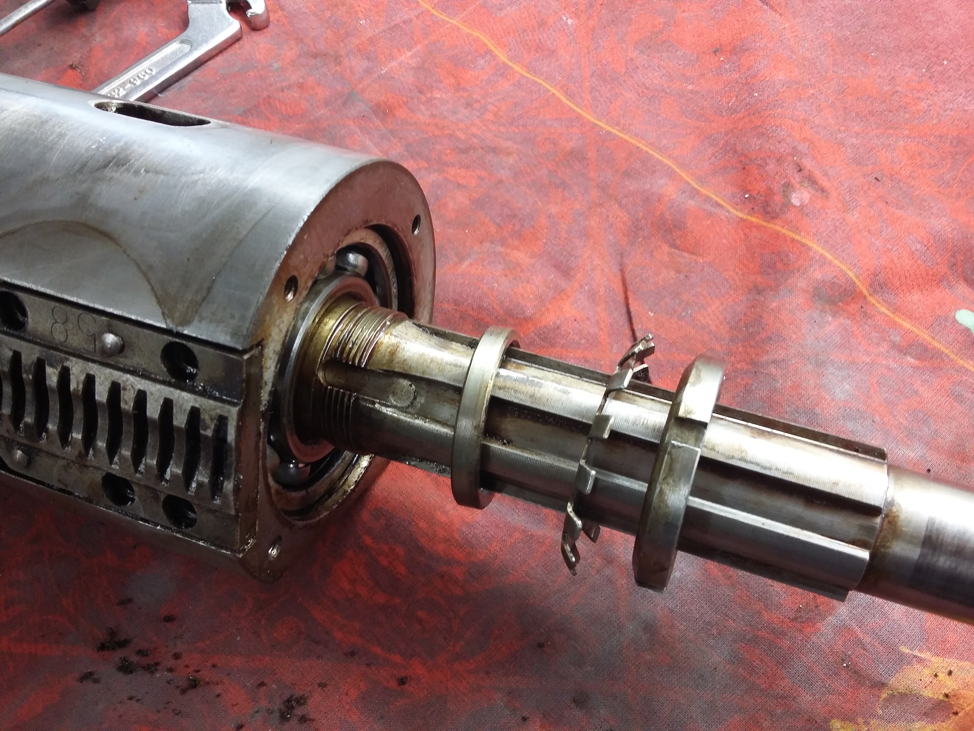

jinak tady je dalsi dil renovace frezky, ted uz osmnacty. konecne jsem sundal celou hlavu a pokusil jsem se taky dostat do vretena. nezastavila me ani strhnuta hlavicka imbusoveho sroubu uvnitr hlavy.

Generálku vřeteníku si samozřejmě můžeš nechat udělat, ale počítej s částkou větší než obrovskou :(

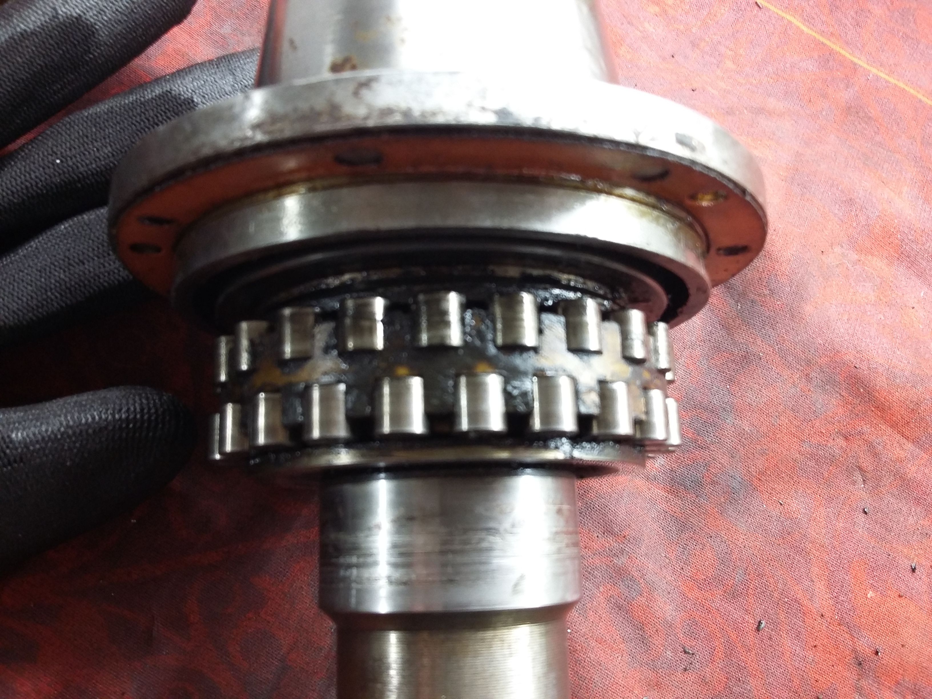

Petr68: Diky za fotky, i kdyz to tvoje vreteno je malinko jinaci, tim ze mas mensi tu vertikalni hlavu nez ja. Jinak ta castka je asi jedina vec, ktera me drzi abych to nekam nedal :) No mozna jedna ze dvou, trochu me laka si to pokazit sam :) nemusi mi to kazit nekdo komu bych za to jeste platil :)) ale jako zas abych nebyl uplne negativni, verim ze jde najit i kvalitni firmu co by to udelala dobre.
