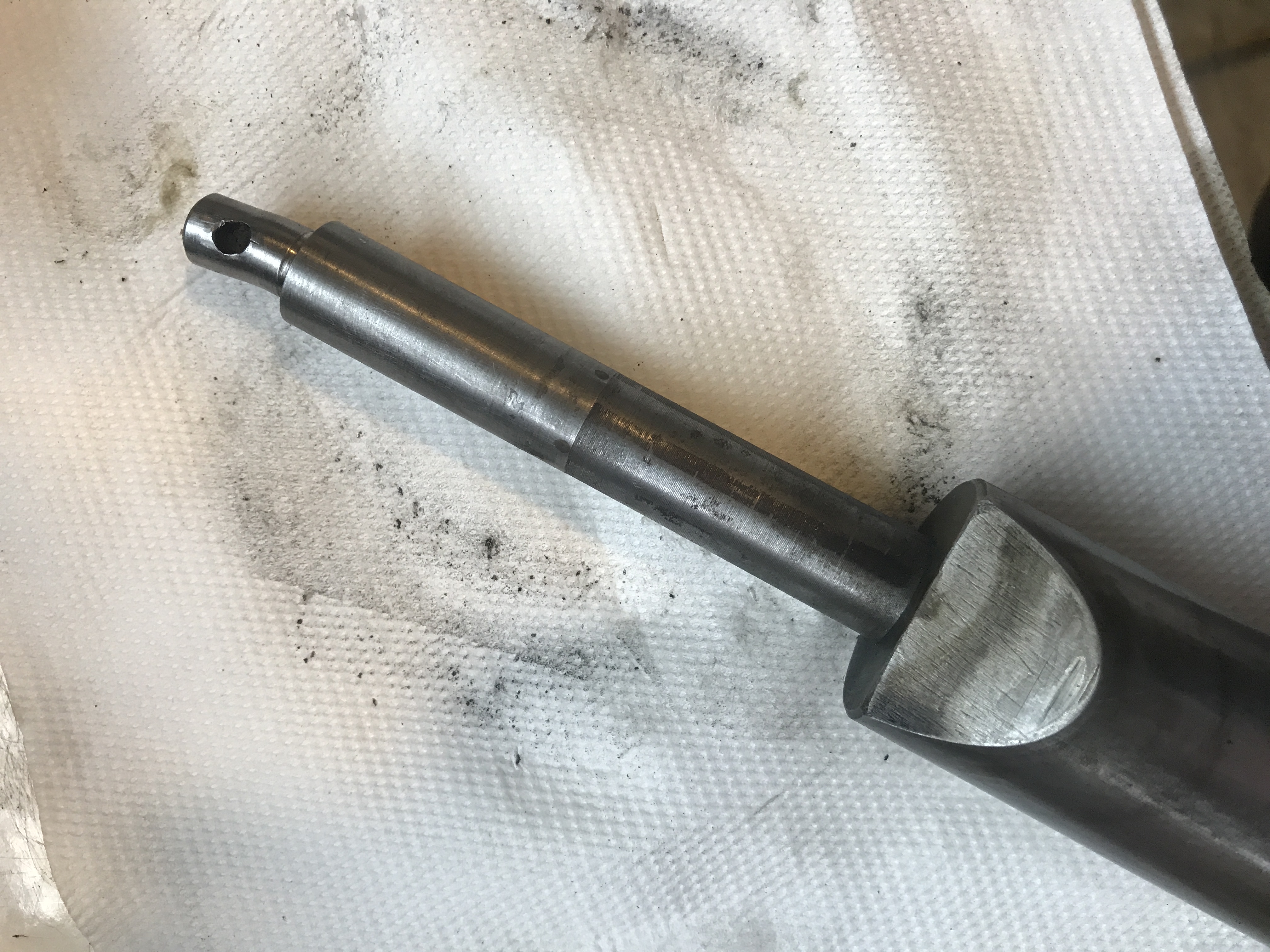

No od tebe jsem teda cekal ze tu napises vetsi madarskou prasarnu s tim, ze to je to co potrebuju. Ale asi by to bylo moc okate.

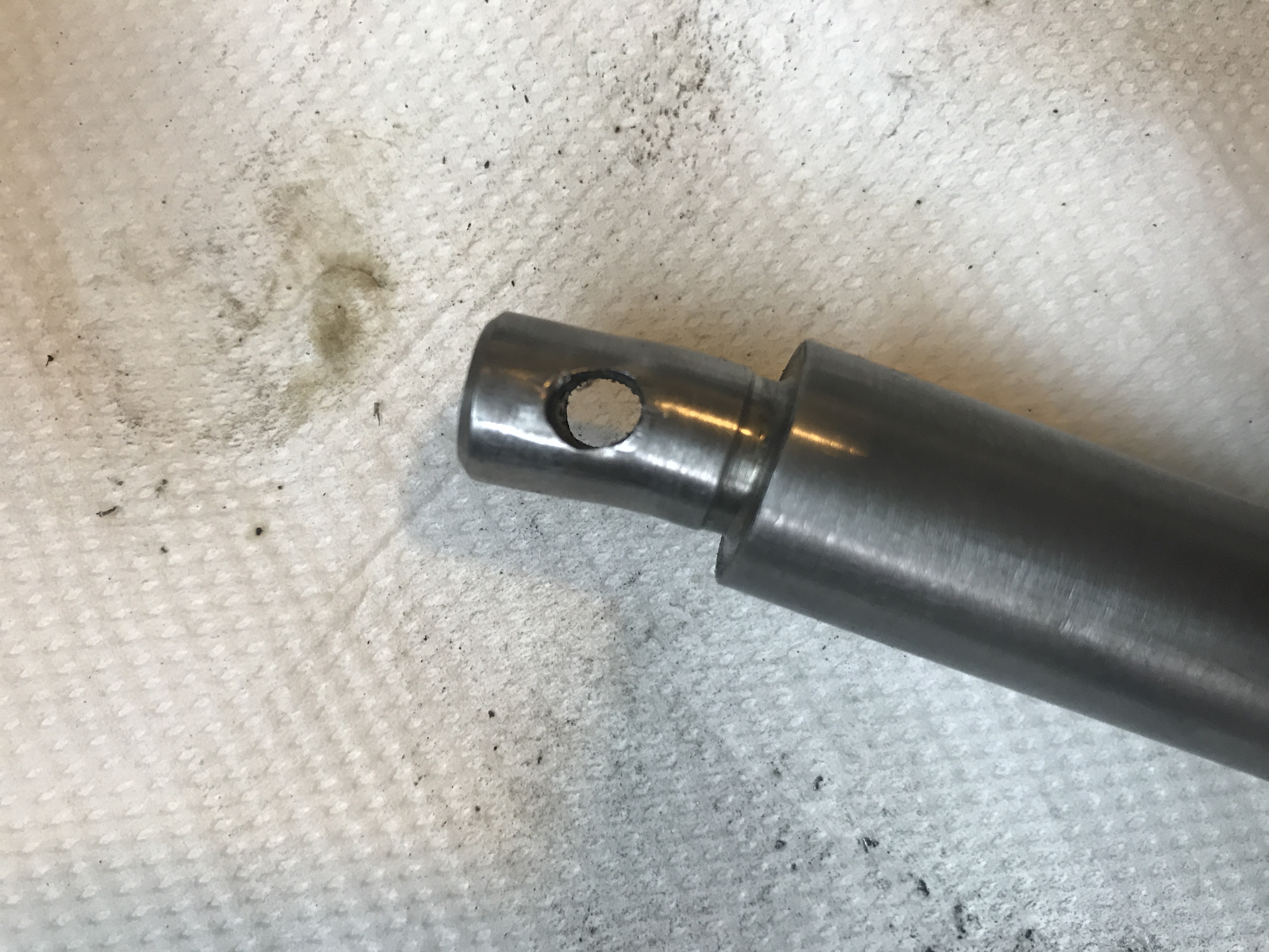

Jinak mam tu dalsi prosbu. Osicka pro zajisteni/zamknuti pinoly je ohnuta, ja to nebyl! Ale jak nejjednoduseji ji muzu sam doma narovnat? Pokuze nahrat pb horakem? Nebo klepas za studena? Nebo navarit a osoustruzit a navrtat? Ale to bych nemel stejne kuzelovy vystruznik na kuzelovy kolik.
Klimbik
Příspěvky: 664
Příspěvek 17. 7. 2020, 12:04

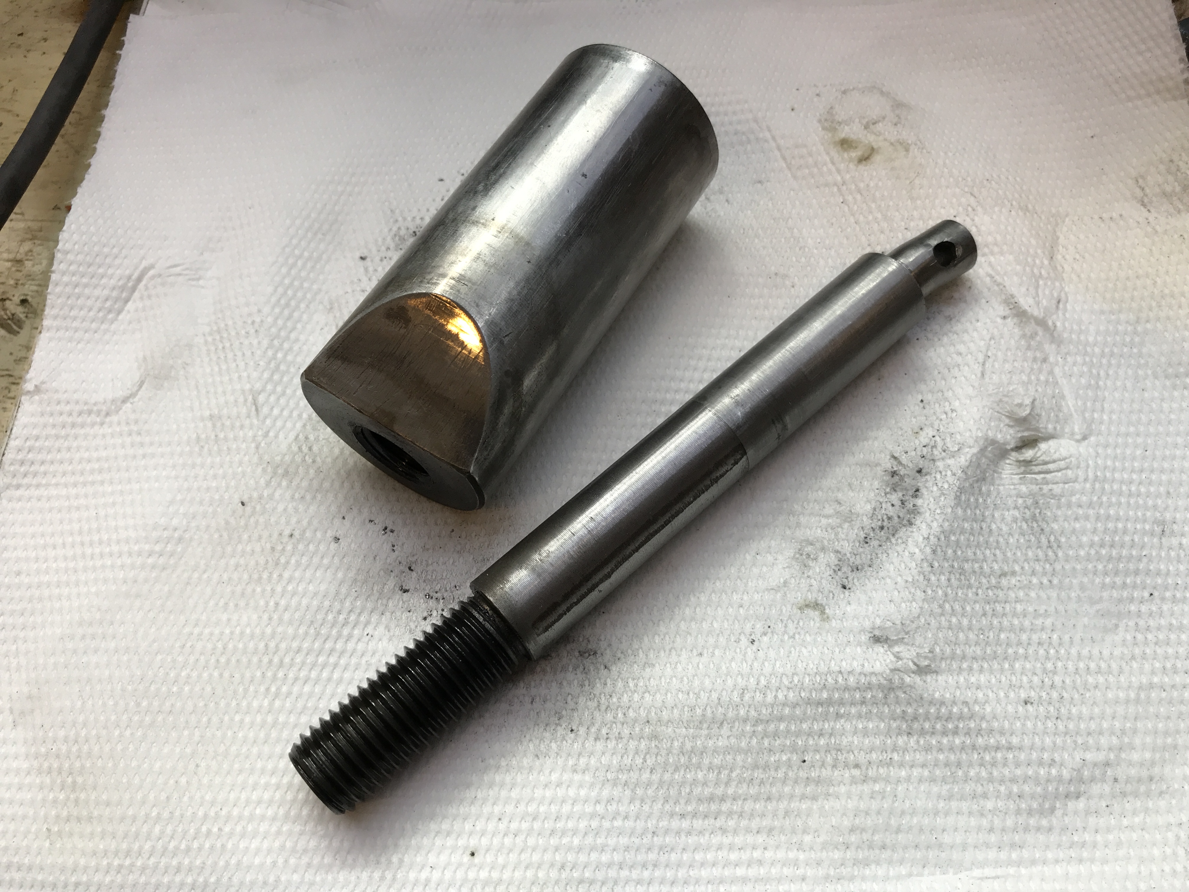

Da se to rozsroubovat, tak jeste bych mohl udelat novou osicku a vykaslat se na kuzelovou diru. Ale mam jen obyc konstrukcni ocel mekkou (235neco), nevim jestli by to stacilo

Zkus to zatepla srovnat, kdyz ti to rupne, budes vyrabet novou... Ale asi to pujde, neni to moc. Vystruznik bych ti pujcil. Ale pokud to mas zakolikovane treba v kolecku, kde kuzel je, v hridelce nemusi byt uplne presny, v nouzi staci valcova dira.
Neni prece problem objednat kousek automatovky a udelat to z ni.

a automatova ocel je tvrdsi nez nejaka ta 235? kdyz jsem si o nich neco hledal, tak jsem nasel jen ze automatova se lepe obrabi, jinak nic. ja si dokonce mam, ale moc tlustou, to by byla asi skoda, ale fakt automatova se da koupit ve ferone, to by bylo v pohode. a valcova dira to je fakt, to mi vlastne nedoslo, ze ten kolik bude drzet v te pacce. diky! zkusim nahrat a poklepat. ale mam jen maly PB horacek, tak nevim jak to pujde. a mel jsem strach, jestli to je taky nejake kalene nebo neco, tak kdo vi, co se tim zahratim pokazi no.
Příspěvky: 6573
Příspěvek 17. 7. 2020, 3:18
Nejsem materialovy specialista, na to jsou tady jini, povolavejsi. Ja beru automatovku na veci co obrabim a nepotrebuju zuslechtovat.
Malej horacek je sice v dilne uzitecnej, ale slabej. Jestli se necejtis na autogen, podivej se po netu na svareci soupravu pb + kyslik. Mam ji asi z roku 85, lahve s novou tlakovnou mi udelali v linde, pb je obyc 2 kilovka od pumpy. Je to nebe a dudy. Stala mne asi tri tacy, 2 x petikilovka kyslik, 2 x dvoukilovka propan.

Tak si kup velký šroub, uřízni hlavu a stoč to z něj :wink:

zajimave, diky. no dneska to teda zkusim tim PB a kdyz to nepujde, tak nekdy necim silnejsim, mozna i tim co pises.

Příspěvek 17. 7. 2020, 7:17
Xener: nemam kuzelovy vystruznik, takze nemuzu. Ale uz se mi to povedlo docela dobre narovnat

Kuzelove koliky su v kuzelovitosti 1:50 taky vystruznik najdes aj na kovonastrojoch za dobru cenu.
Niesom odbornik ale automatovku by som tam nedaval uz ten kusok materialu by som zohnal nieco lepsie
Do automatovky pridavaju olovo aby sa nerobila tahana spona, zrejme je to vyhoda ked CNC chrlia tisice kusov.

Pri oske na zamykanie pinoly naozaj nemusíš riešiť, či je tá dierka dokonale do kužeľa, pri najhoršom to bude mať trochu vôľu.
