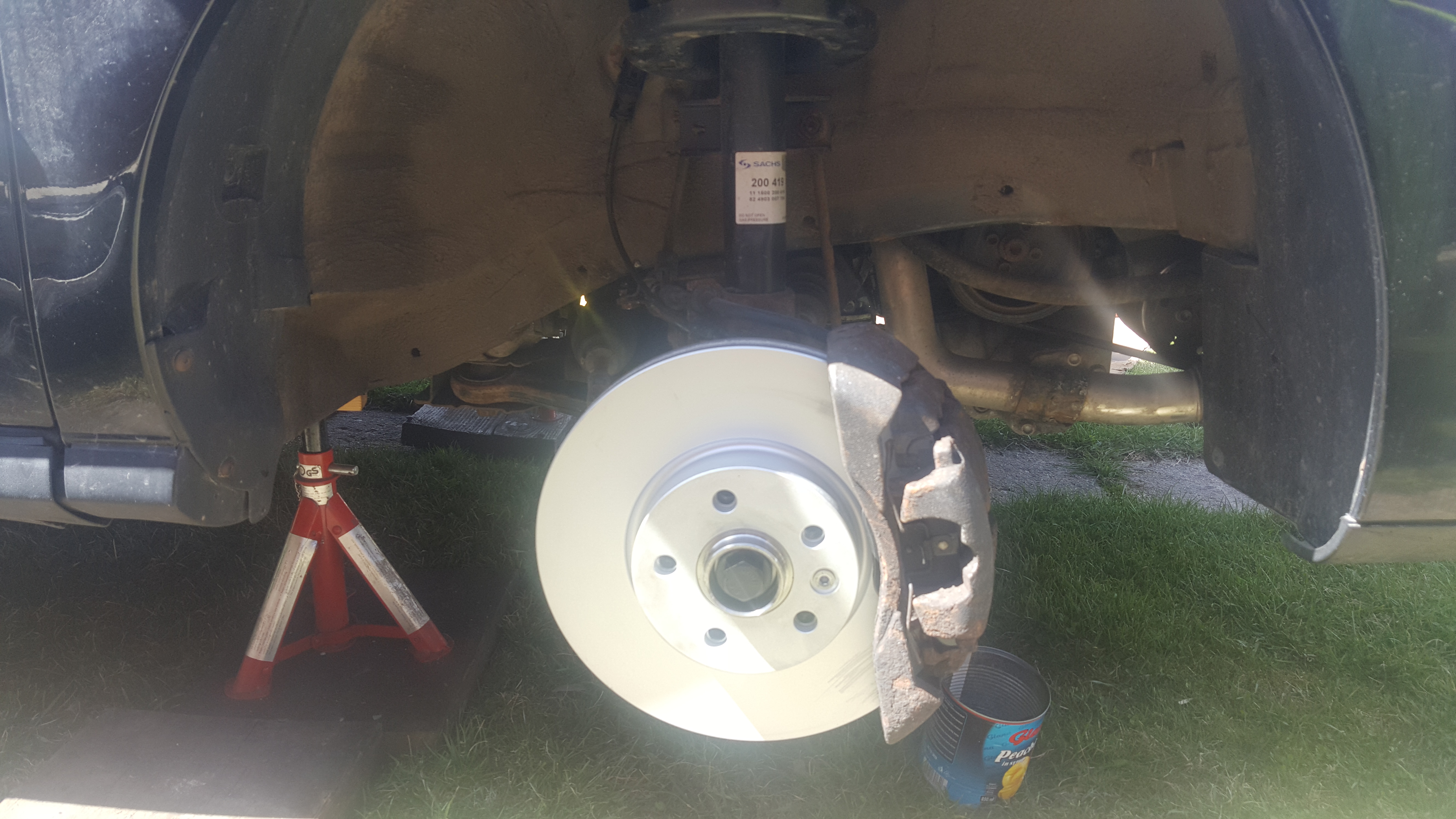

Konečne sa oteplilo tak prebehla generálka prednej nápravy
(Silentbloky, gulové čapy) vrátane nových brzd. Už bolo nacase. Ešte geometriu a bude Sharkan ako znovuzrodený.
Škoda že tie neoriginálne diely vydržia tak krátko. Čo je pôvodne, drží hodne dlho, čo sa mení, vydrží tak 2-3 roky.
A ešte som zistil že niektorí predajcovia si asi dajú natlačiť obaly a krabice a balia do nich polské sračky.
Keby ste videli nové ložisko horného uloženia tlmiča vraj KYB - dve vylisovane krytky z plechu. Neoplatilo sa mi to posielať nazad ale obil by som im to o hlavu.

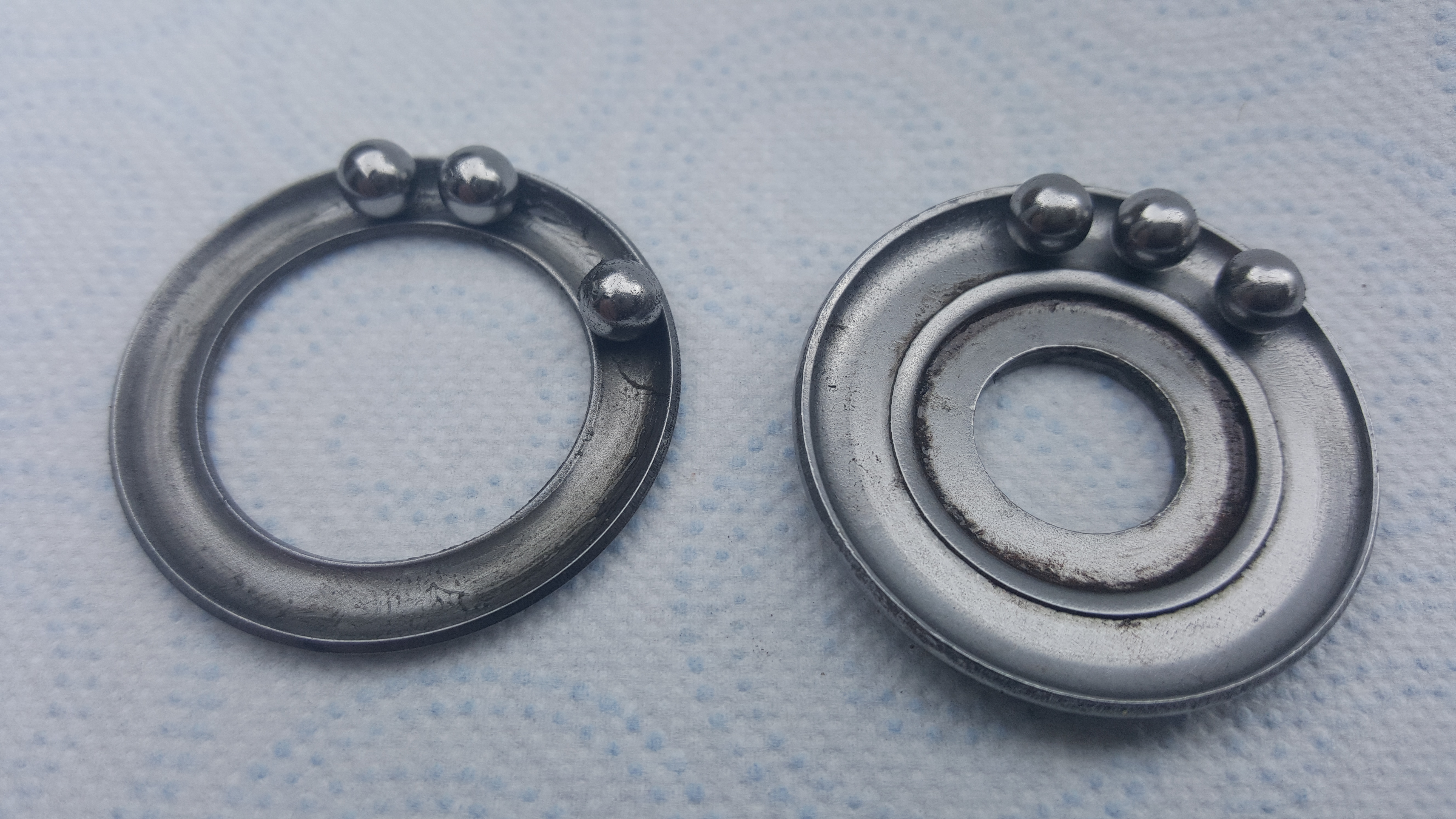

Odfotil som vám detail nového ložiska KYB horného uloženia predného ložiska ktore mi dodali. Po zložení horného a dolného dielu samo o sebe chodí do strán 5mm. Drži to stabilne v tenkom plastovom puzdre, takže na prvý pohľad je to vpohode. Potom sa niet čo diviť že hornú gumu uloženia tento šit vymláti do roka...
Pôvodné bolo kus seriózneho železa s hlbokými drážkami, tak som len vyčistil guličky, znovu namazal a vrátil späť.
