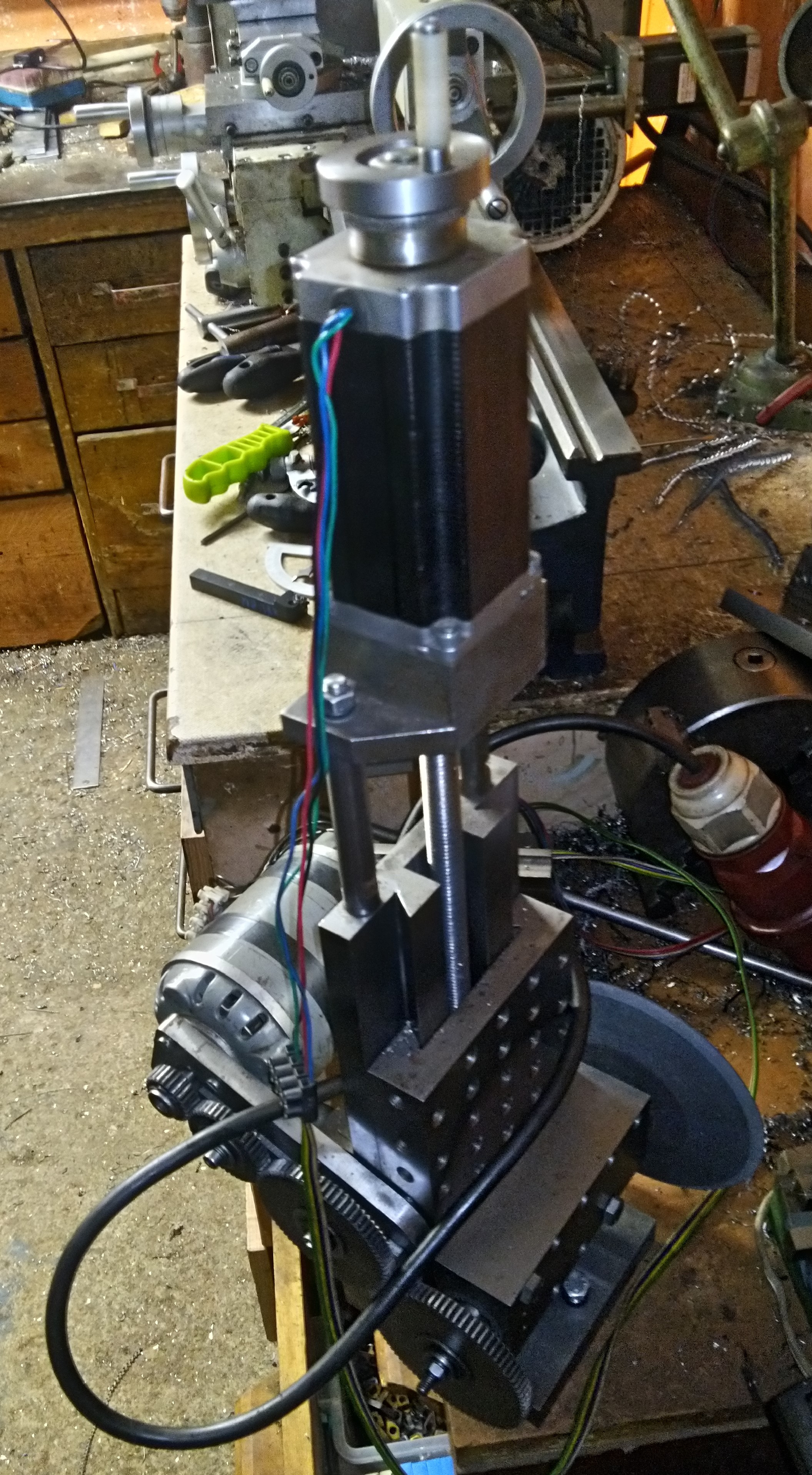

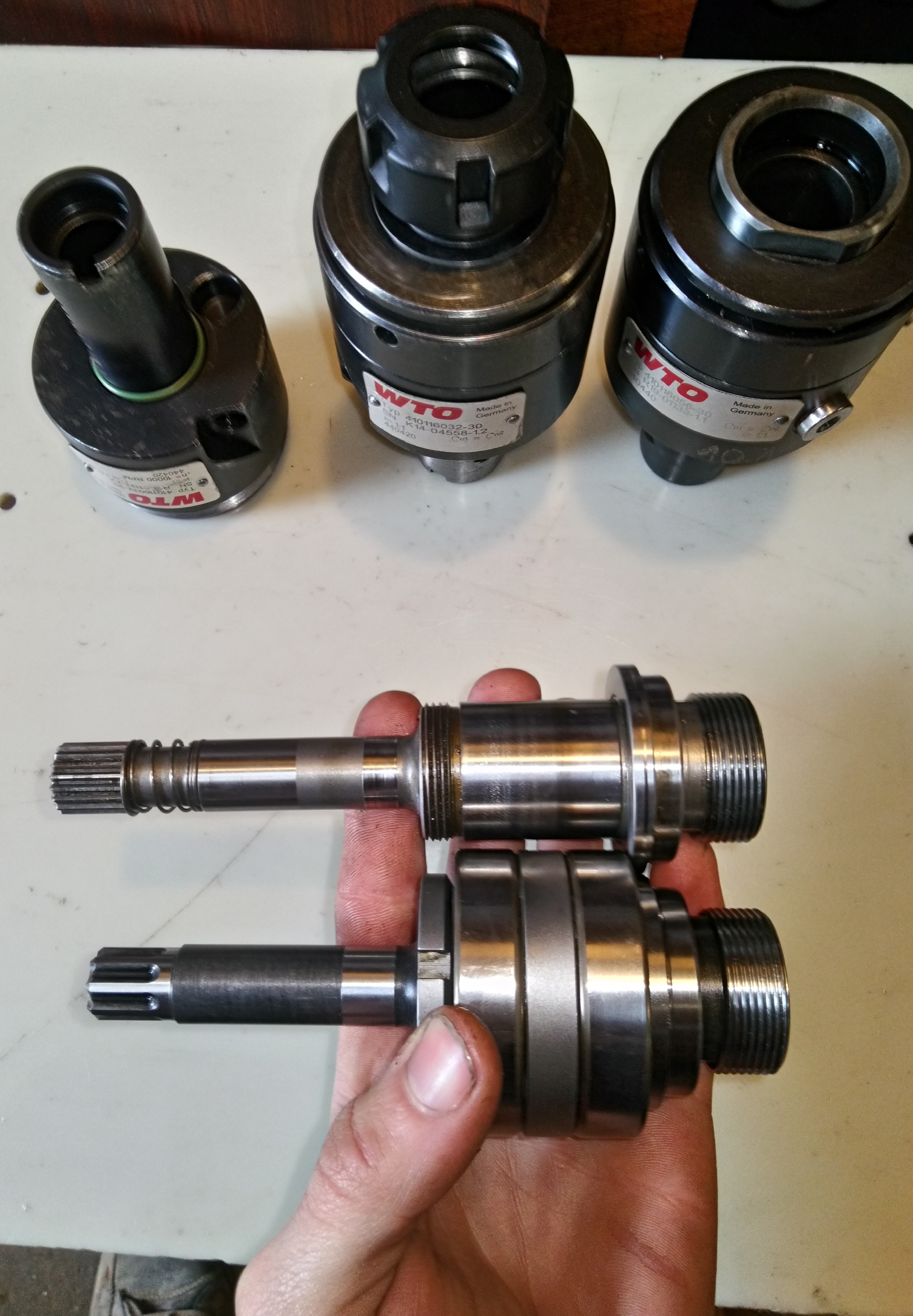

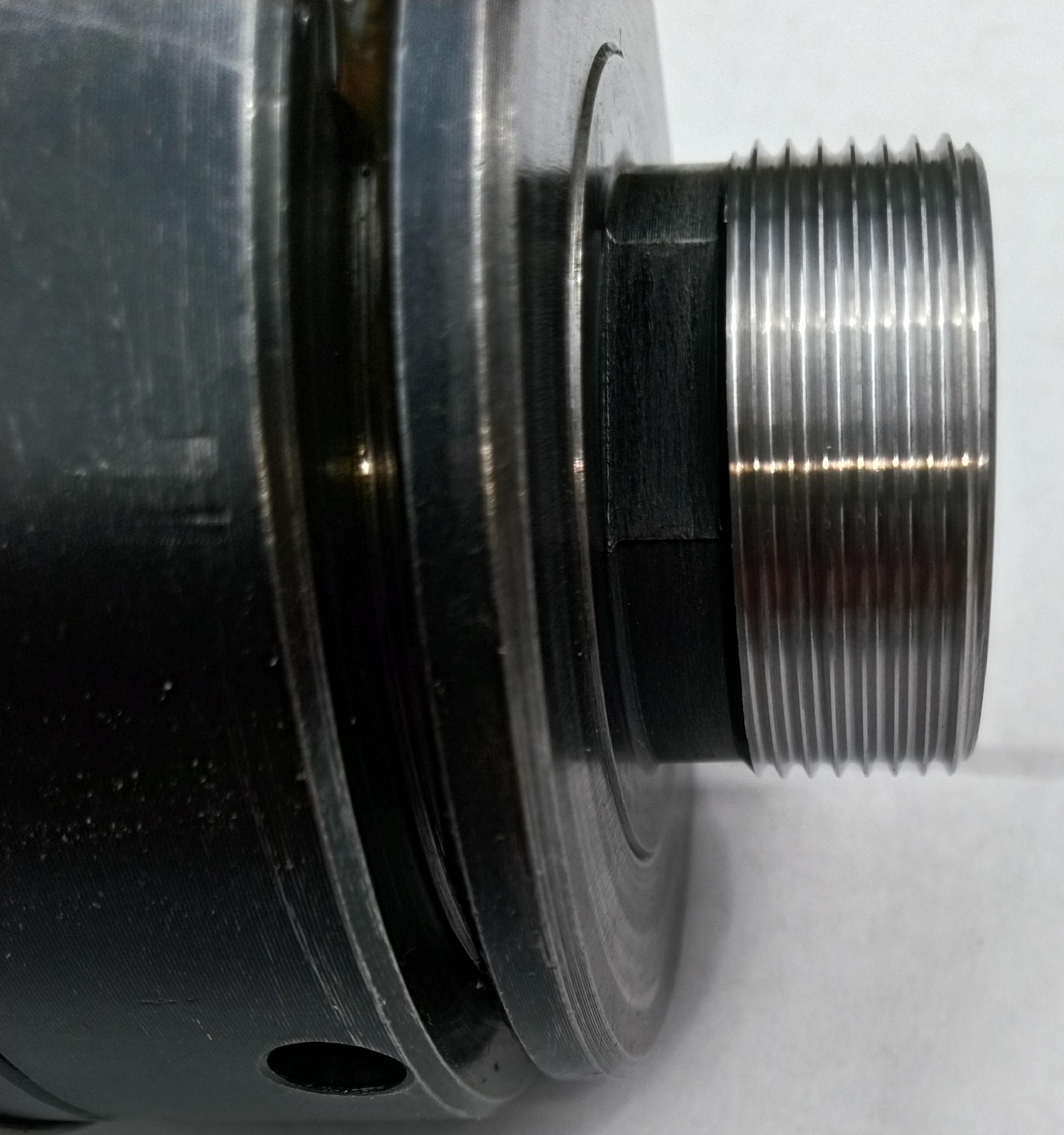

Thomeeque píše: ↑21. 4. 2022, 12:09 Hezké, šel by ještě detail výsledného závitu? Brusku jsi si vyráběl? Co je to za kotouč? Prosím/děkuju, T. :)
Bohužel mám po ruce jen mobil takže to foto není dokonalé. Ten přípravek mám určený primárně pro frézování, mám tam Mk1 kužel a upínač er11. Stavěl jsem si ho jak jsem ještě neměl frézku ale v poslední době s ním více brousím než frézuju protože na frézování už mám tužší mašinku :) . co je to za kotouč netuším, ležel v šuplíku a bez označení :D ale vydrží cca 3 ty závity s stoupáním 1.5mm a pak orovnávám. už jsem takto nabrousil asi 10 závitů. Nejde mi ani tak o tvarovou přesnost ale o geometrickou přesnost, po kalení se ta hřídelka dost prohne takže ji musím přebrousit aby běžely průměry s závitem, jeden závit na té hřídelce stahuje ložiska (ten není na fotkách vidět) a na druhém závitu je matice která drží kleštinu.

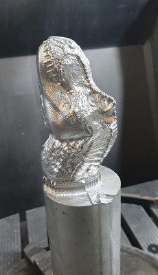

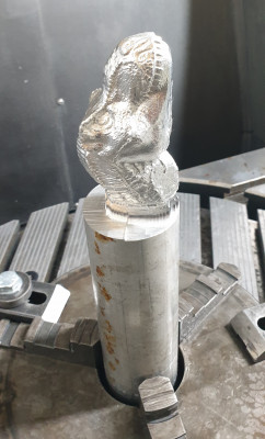

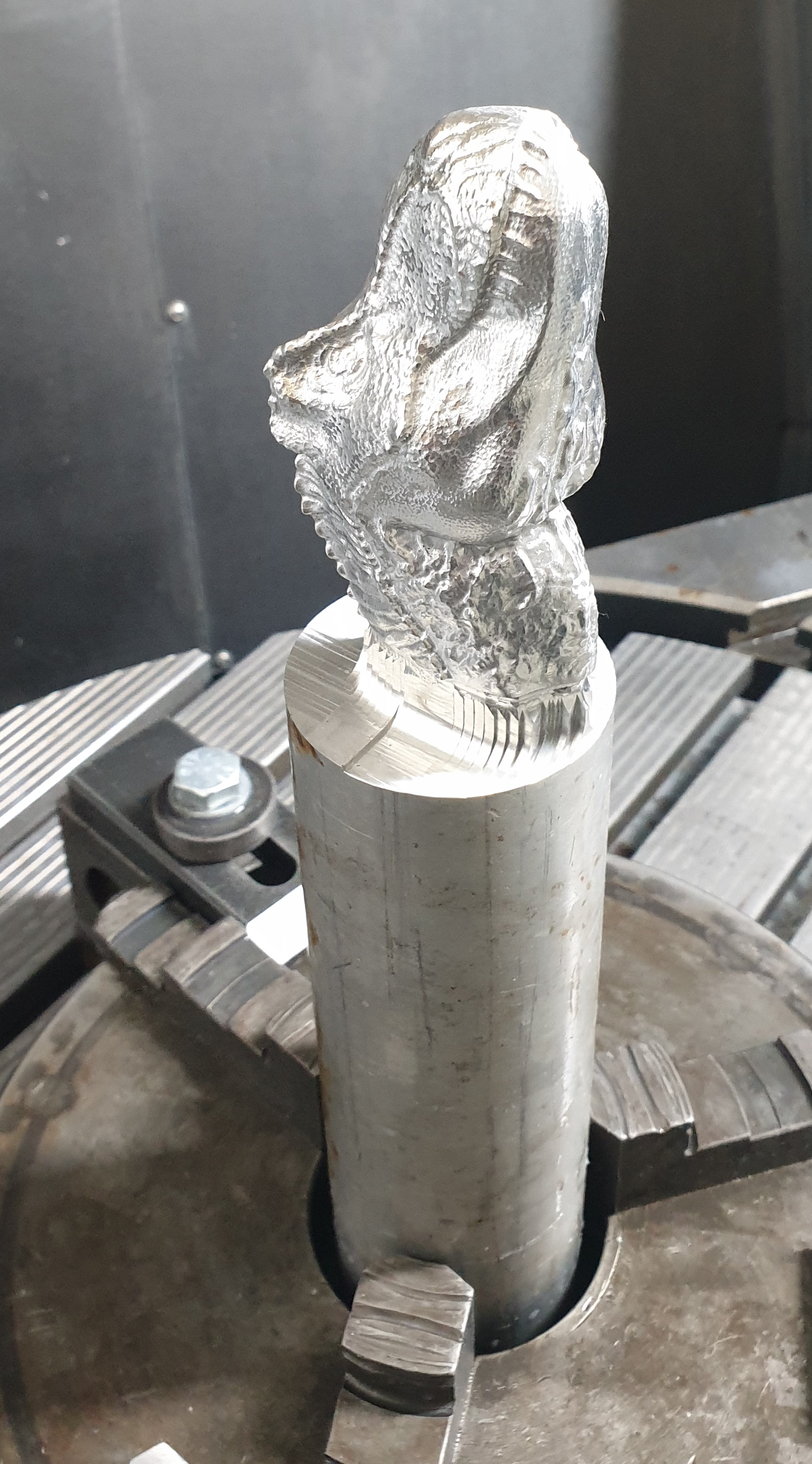

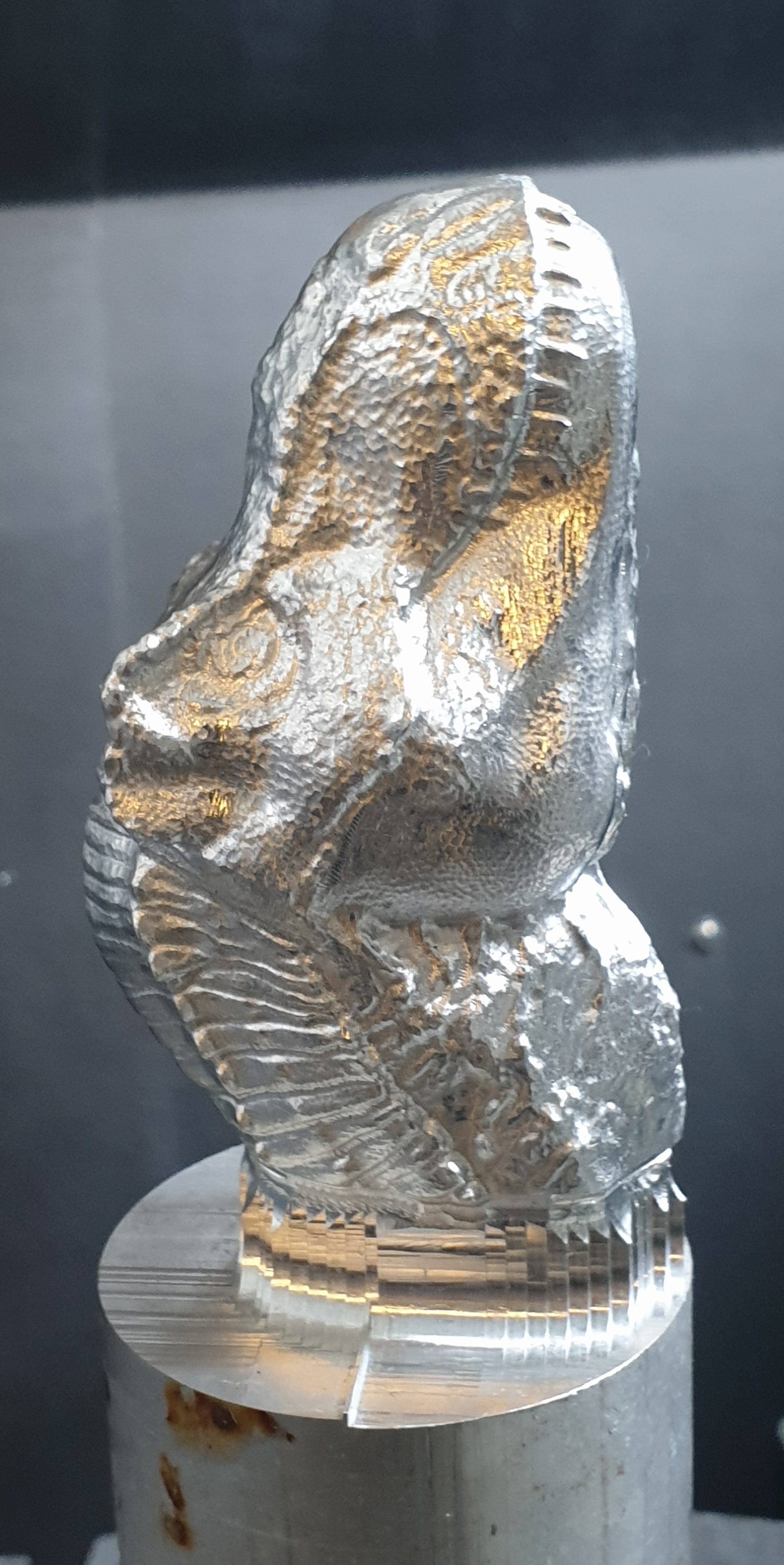

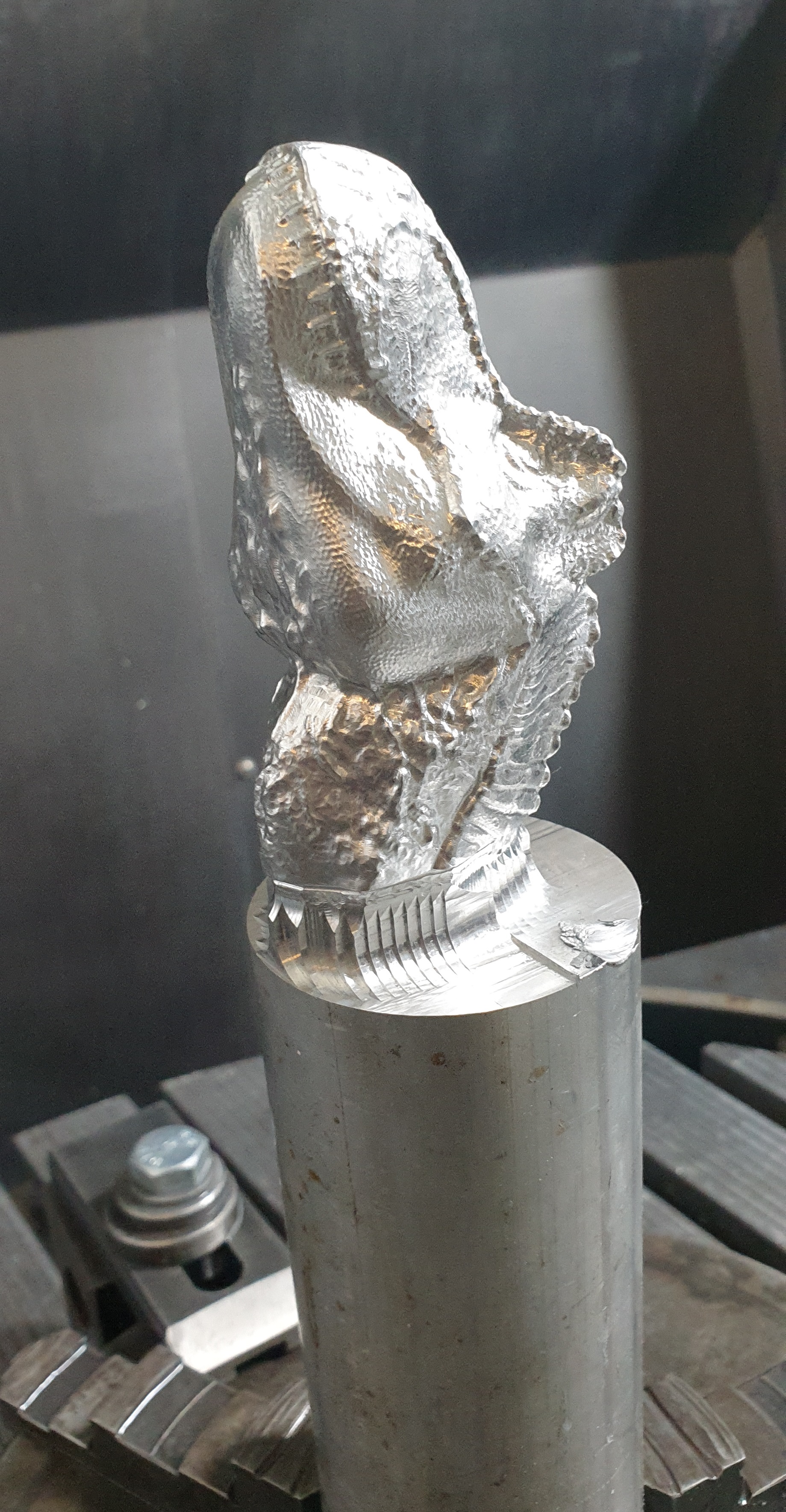

Dnes testovanie nového 5-osého mlynčeka na kávu. Mal som chvíľu čas (klamem, nemal - ale vždy môžem ubrať zo spánku) a testoval som schopnosti stroja (DMU 75 monoblock). Chcel som prevetrať aj Fusion 360, čo dokáže s postprocessorom pre heidenhain. Z internetu free 3D model hlavy T-Rexa (ako mesh súbor), programovanie 2 hodiny, vrátane ošetrenia kolízie (čo dosť zamrzí, lebo Fusion o kolízii vie hneď po vygenerovaní dráhy, ale štandardne upozorňuje až pri simulácií frézovania), program bežal +- 4 hodiny. Reálne by ten čas bol o hodne lepší, ale nástroje čo boli po ruke a zo šuflíka, primárne na oceľ, nepustili. Finálna fréza bola 2mm rádiusová s krokom 0,19mm. Materiál AW 5083, 60 mm priemer gulatiny.

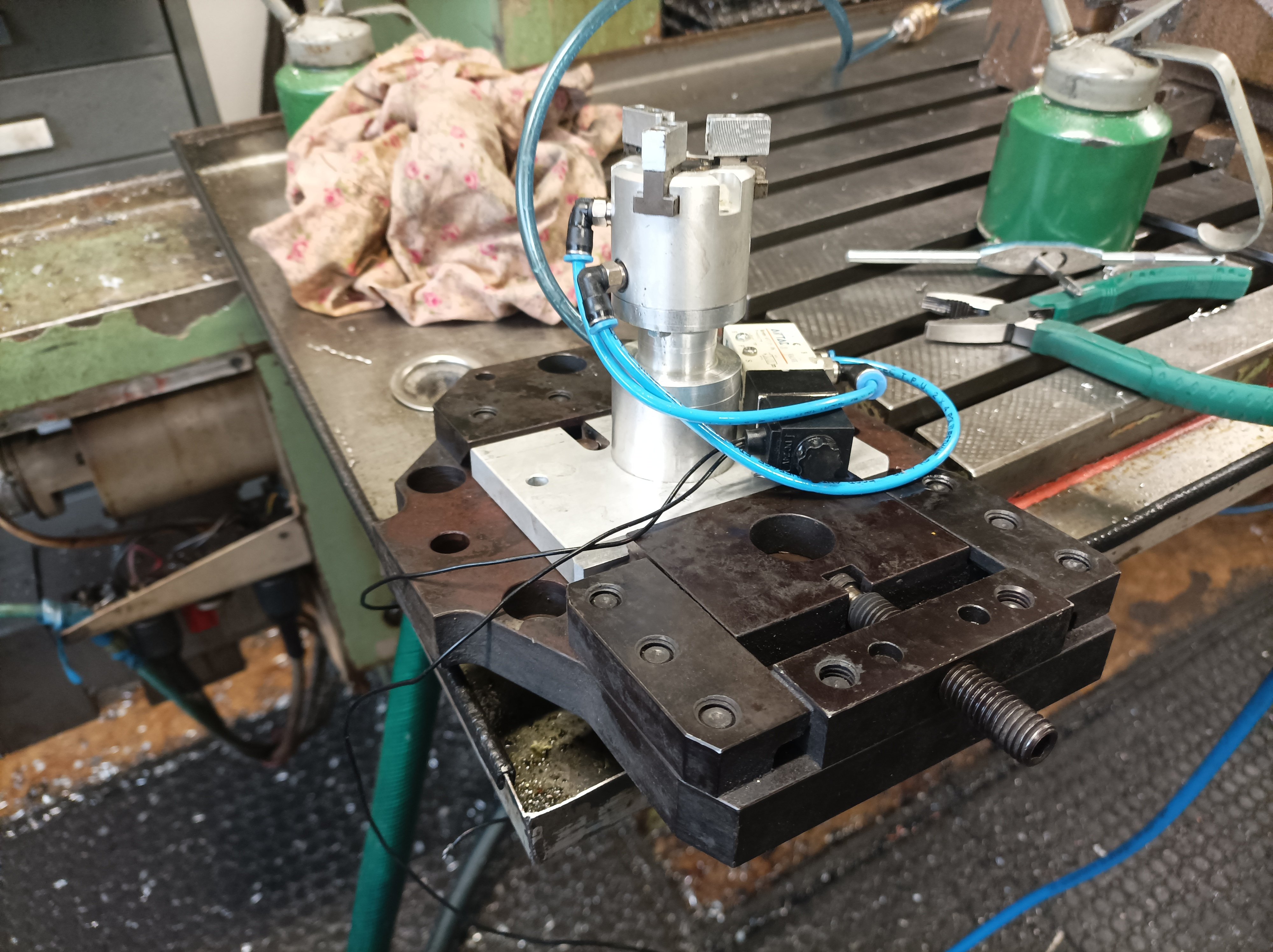

Takova rychlovka, gripper na robota.
