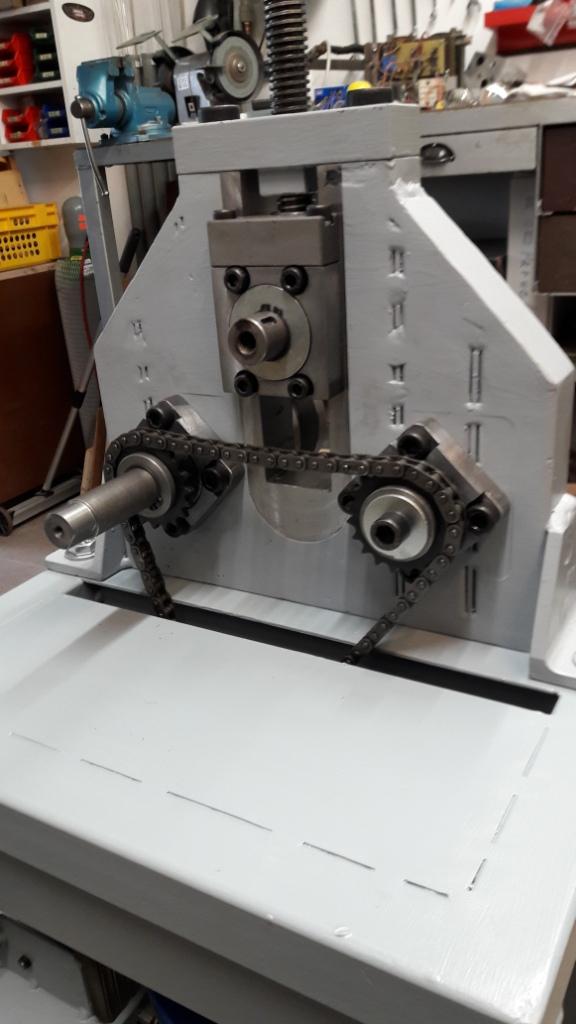

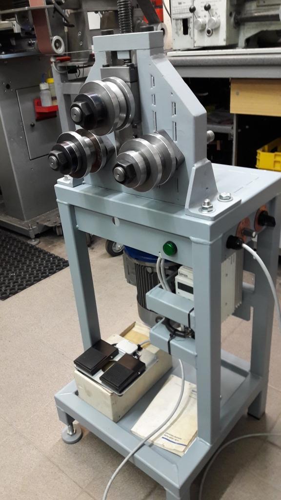

Po několika týdnech přerušované práce konečně funkční stroj :)
(kdyby nebylo poznat; stáčečka profilů)
Pro honzuZ: hezky tam zapadnul .... :)

Paráda. Koukám, že motor je na stojato. Máš tam nějakou úhlovou převodovku? :)

Radek335 píše: ↑9. 6. 2022, 4:47 Paráda. Koukám, že motor je na stojato. Máš tam nějakou úhlovou převodovku? :)
Jo, je vidět, ten modrej proužek nad motorem.

No krása, co to zvládá za max profil?
Já ji mám v hlavě, ze ji nutně chci, ale nevim kolikata petiletka to bude :D
Koukam ze jsi nekde z poblíž, co kafe u tebe nebo u mě a pokec? Ze bych nejake to knouhau :D
Testoval jsem plocháč 40x4 a elko 20x20x2. Oboje bez problémů. Odhaduju, že by to vzalo jakl 30x30x2.
Pokec klidně, ale bez stroje. Kamarád si ho hned odvezl :) .

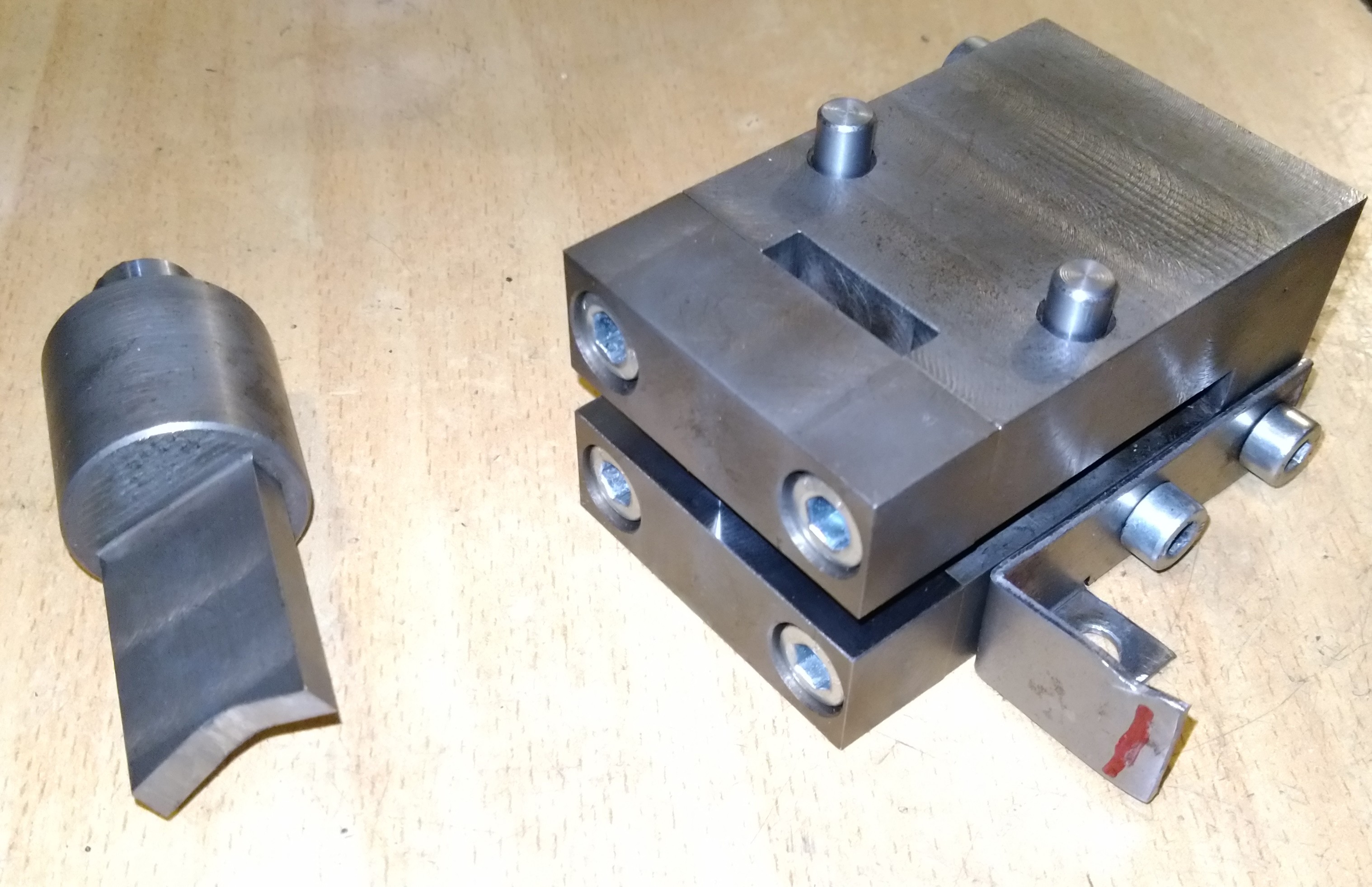

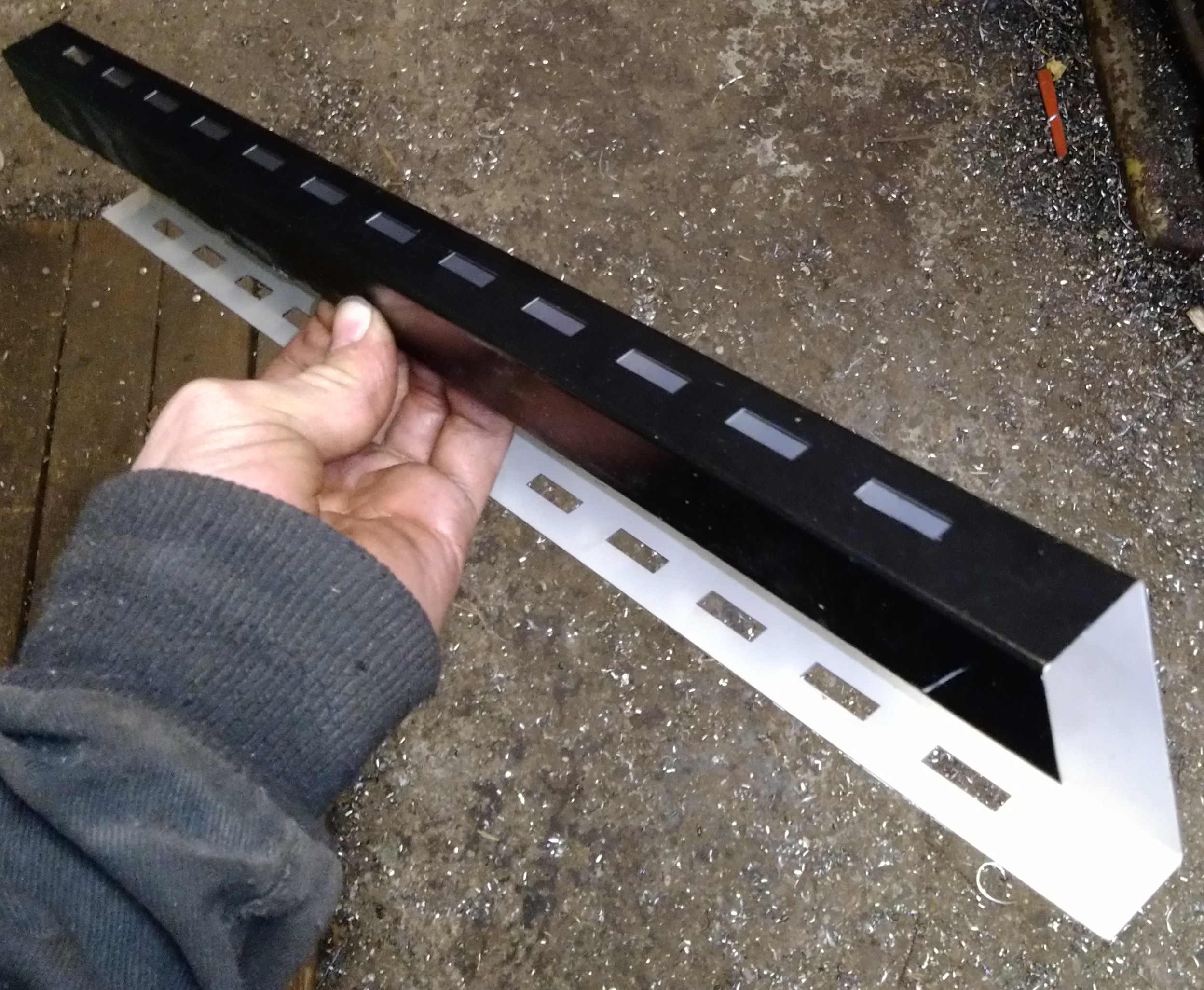

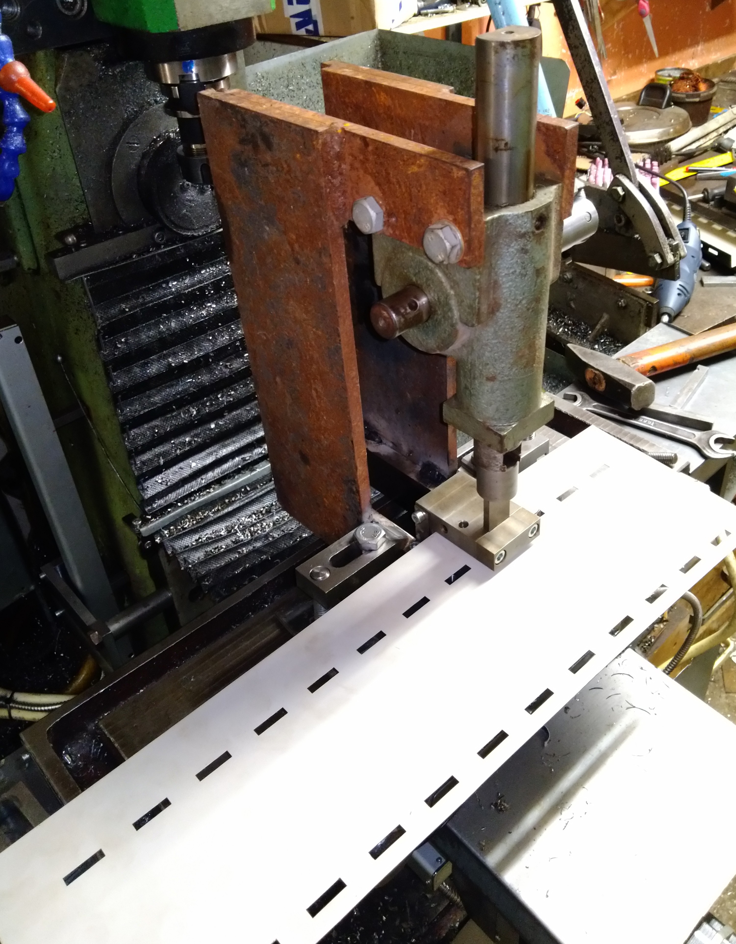

Když jsem objednával střechu tak za Lištu pod hřebenáč chtěli 169kč a potřebuju 58ks, když jsem viděl tu sumu tak mi spadla čelist. Rozkaz mé peněženky zněl jasně "Rychle do dílny!!!" :lol:
Střižník+střižnice z 12050 + kaleno.
Torzo lisu daroval kolega, stačilo pár plocháčů a už to workuje :D
