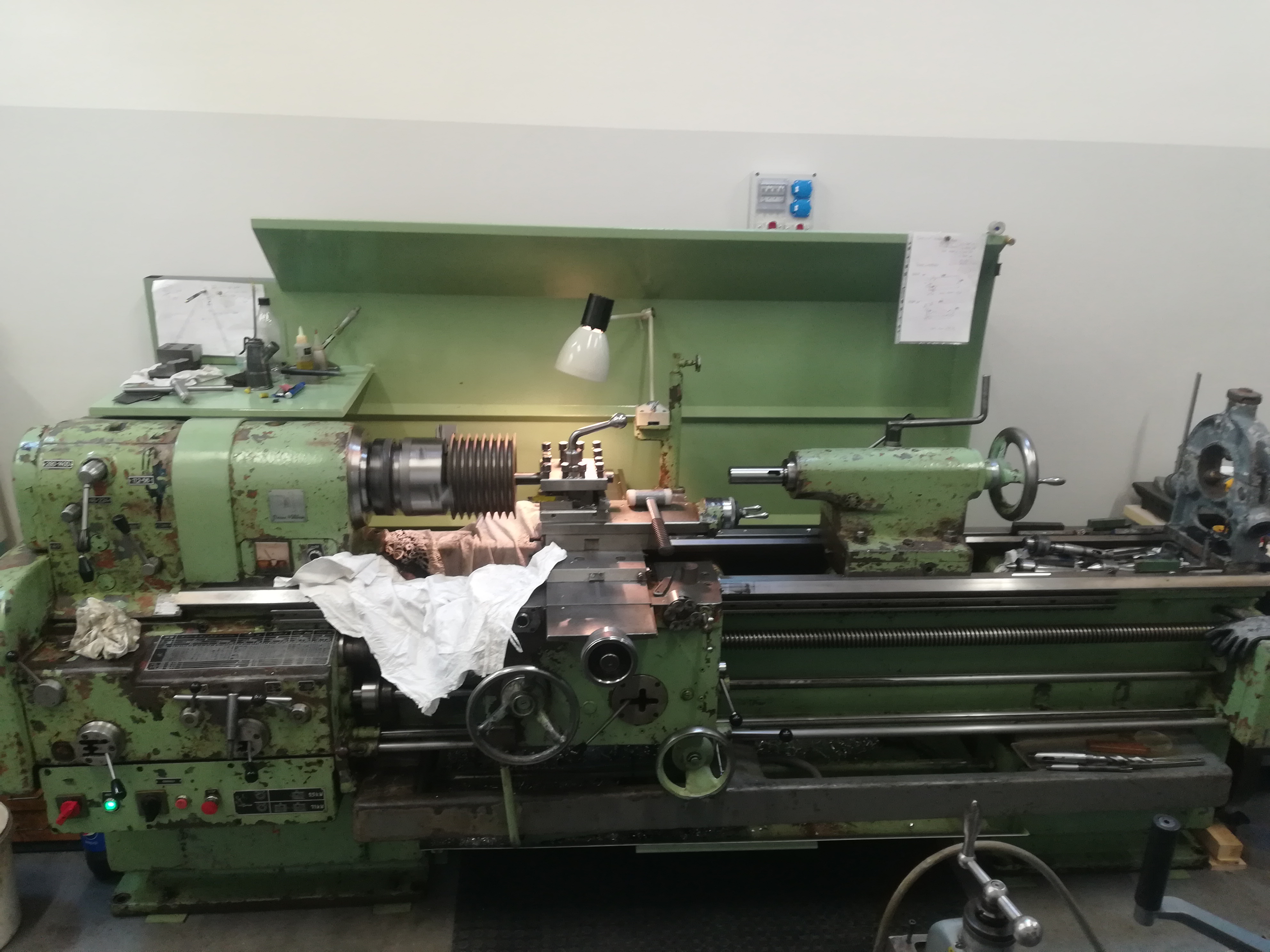

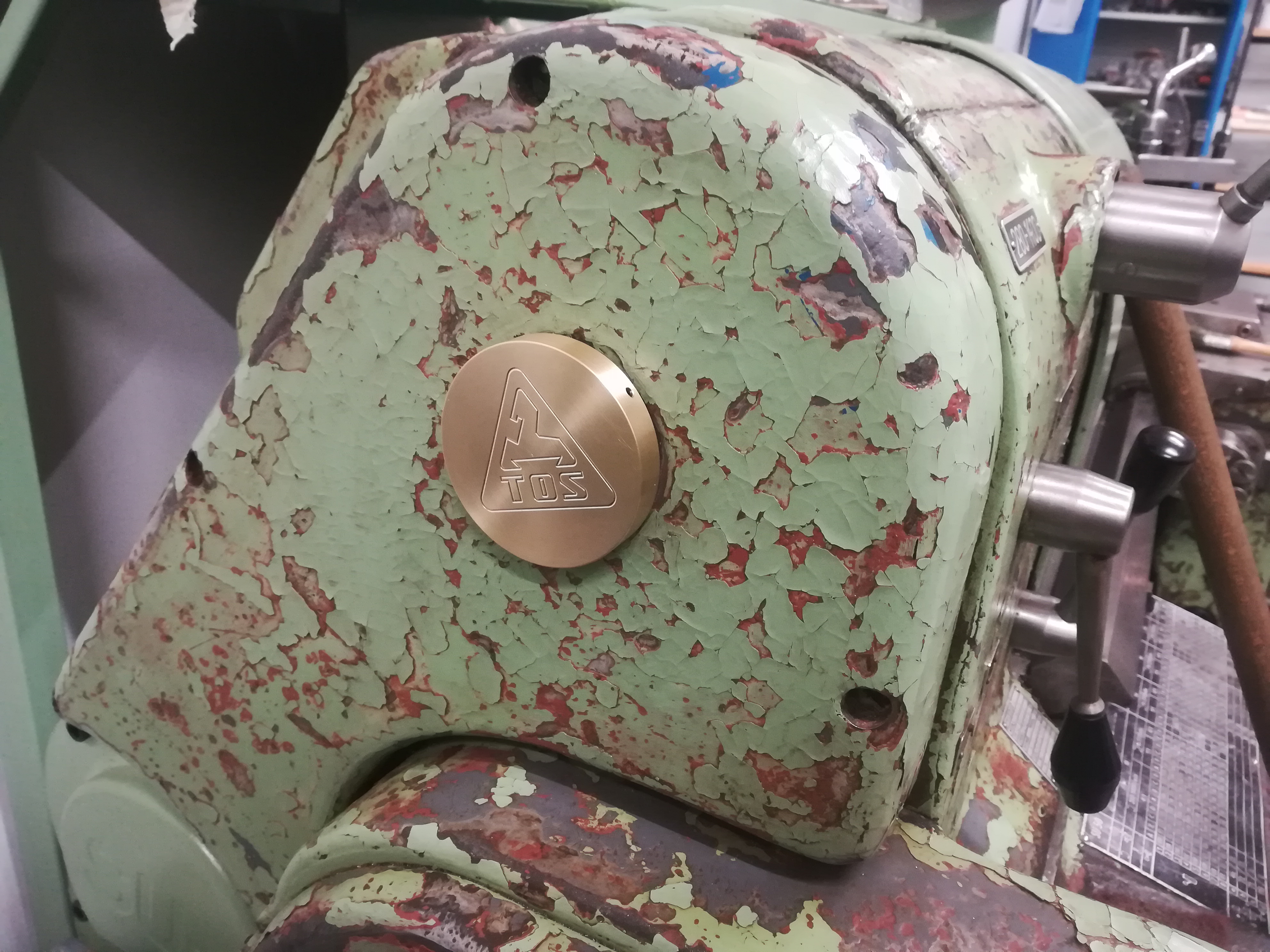

Záslepka konca vretena SU50.
Som jediný komu vadia roztrúsené špony za sústruhom? :D
Příspěvky: 6566
3. 1. 2023, 9:43
DDominik píše: ↑3. 1. 2023, 9:23 Záslepka konca vretena SU50.
Krásná záslepka na hodně ošklivem soustruhu :mrgreen:

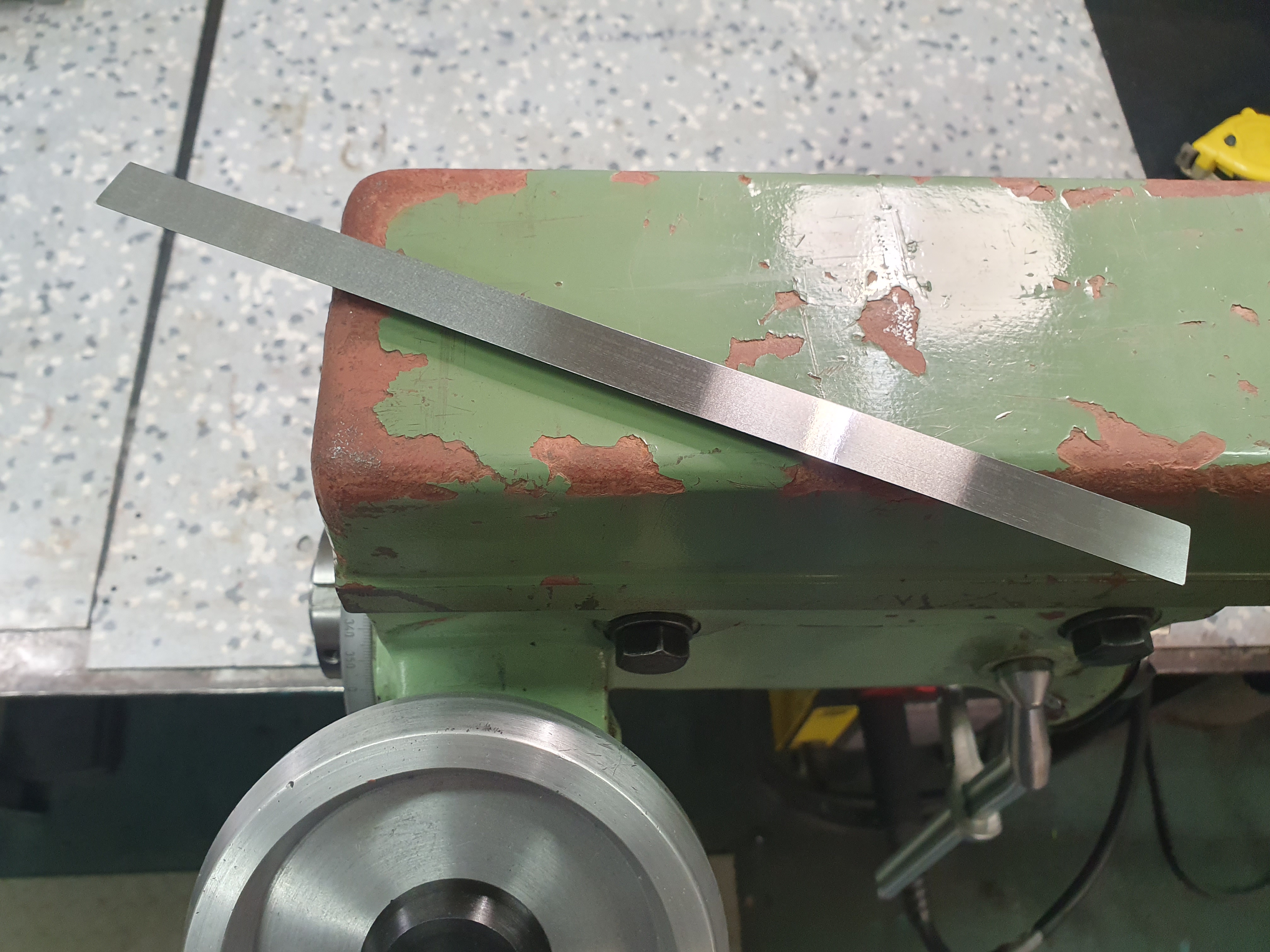

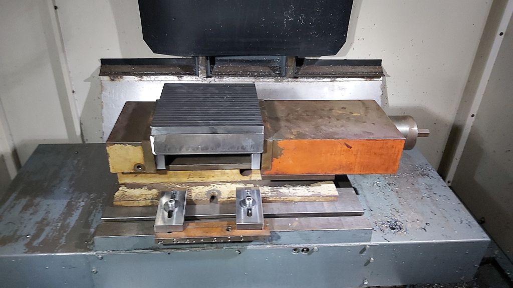

začínám se cítit jako brusič :lol: nahodil jsem na rusandu sinus magnet, no je maličko větší než by měl být :( já vím. Budu muset udělat do jeho základny nějaké ďoury nebo drážky :mrgreen:
Srovnal jsem ho ale podle hodinek, neboť se podle utažení svorníků, vachtlal :?
Potřeboval jsem líznout klínovou lištu do děličky, díky tumlíku, o něco málo a povedlo se. teď ještě vytočím šroub a udělám do lišty zářez pro něj na regulaci. A je hotovo, no...
