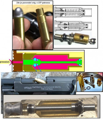

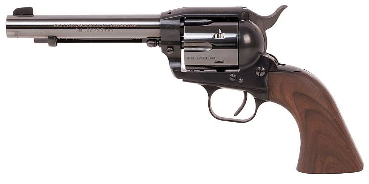

2fmodel: Tlakuji kompresorem Star II - starý kompresor pro potápěče na 380V.
Po repasi dá jen 250BAR ale natlakuji např. 7l bombu v řádu 5 minut.
SAA = revolver Single Action Army :D

To existujú vetrovky na samostatné bombičky - náboje?
Habešan
Příspěvky: 1251
Bydliště: Čechy
22. 1. 2023, 8:32
Ano.
Wiki: "Luft druck energie patrone"
"Brocock Air Cartridge System"
A má nějaké výhody, kromě toho, že je to malé ???
Opakovatelnost ?
Přesnost ?

Výhody:
1) lepší než revolvery na CO2, tady je více tlaku a hlavně teď v zimě je CO2 na nic
2) když natlakuji přes bombu, tak mám stejný tlak ve všech nábojích a proto i přesnější než CO2
3) lze takto používat i v historických zbraní, musí se ale vyrobit stejný rozměr náboje a v případě menších průměrů než je originál vyvložkovat hlaveň
(tady může být spor ohledně výroby
4) ten pocit nabíjení atd. je skoro stejný jako je u originálu
Nevýhody:
1) patrony jsou složitější na výrobu
2) lze i pumpovat ale po pumpování je člověk trošku unavený a nestřílí přesně
3) cena patron i O-kroužků co odchází - hlavně ty nejmenší mají průměr cca 2mm a nejdou jen tak koupit
4) trošku složitější příprava jedné nábojnice na střelbu - ale pro někoho, kdo je zvyklý na podobné činnosti např. u BP (Black Powder) to může být i zábava
Tím přípravkem jsem si zkrátil dobu nabíjení.
Zatím jsem dlouhodobě nezkoušel mít nabité patrony a použít po cca týdnu.
Samozřejmě se střelba nedá srovnat s terčovými zbraněmi.
Je to spíš jen pro "westerňáky" - v německu je dost široká základna, mají závody, srazy atd.
Spíš je to hračka pro někoho, co si "hraje".
Docela kvalitně zpracovaná zbraň, jen ji musím rozhodit a zaleštit určité plochy a hrany, pak jsou to hodinky. :lol:

Tož su z toho blbé, tie náboje pasujú do reálnej zbrane - ako sa tie náboje "odpaľujú"? Nie je nejaký výkres takého náboja?
mikiki
Příspěvky: 781
Registrován: 5. 1. 2011, 4:33
Bydliště: Vysočina
22. 1. 2023, 1:28
Musí se vyrobit přesně dle orig. nábojnice - je to tady na obr. i trošku vidět.
Odpálení = klasické středové "odpálení"
mikiki
Příspěvky: 781
Bydliště: Vysočina
22. 1. 2023, 1:32
jo a jsou dvě verze:
- první (starší) má uvnitř váleček + podložku
- druhá má jen dvě podložky
A aby to bylo ještě složitější, původní verze od Brococku měla uvnitř pružinu.
jean
Příspěvky: 1339
22. 1. 2023, 1:58
Aháá, tak už je mi to jasné. Nevychádzalo mi, ako sa dá pretlačiť ten vysoký tlak. "Diferenciálny" piestik ma nenapadol. To sa mi páči

mikiki píše: ↑22. 1. 2023, 9:47 3) cena patron i O-kroužků co odchází - hlavně ty nejmenší mají průměr cca 2mm a nejdou jen tak koupit
Jaký jsou to ty kroužky co se blbě shánějí?
mikiki
Příspěvky: 781
Bydliště: Vysočina
22. 1. 2023, 5:03
Úsťovku zatím nevím, jsem ve fázi zkoušení.
Ale bude to vzhledem ke kratší hlavni něco kolem 150-160m/s v diabolce 5,5mm
.357M opravdu nevím :lol: :lol: :lol: to bude mít vzhledem k váze trajektorii asi jako minomet :mrgreen:
U pušek to může být jiné, protože tam je v patroně větší obsah vzduchu.
4prochazka:
Musím nějak změřit :oops:
Někde na netu psali průměr 3,6 x 1,2mm ale když jsem je objednal v ČR, tak to nesedí.
Pak jsem našel info:
O-kroužek tloušťka 1,27mm, vnitřní průměr 1,07mm ....... ale prý to taky není O.K. - mrch při větším tlaku praskají
Objednal jsem z německa (potvory nikde neuvádí rozměry) a cena za 24ks malinkých + 24 těch větších O-kroužků je 25Euro.
U větších O-kroužků rozměry uvádějí ale u těch nejmenších ne.

Příspěvky: 8483
22. 1. 2023, 5:34
mikiki píše: ↑22. 1. 2023, 5:03 O-kroužek tloušťka 1,27mm, vnitřní průměr 1,07mm ....... ale prý to taky není O.K. - mrch při větším tlaku praskají
Aha, tak to nic. Mně to podle fotky a odhadnuté velikosti přišlo, jestli to není shodné se standardním o-kroužkem 1.42x1.52 do potápěčského manometru, o těch bych věděl za lidskou cenu.
